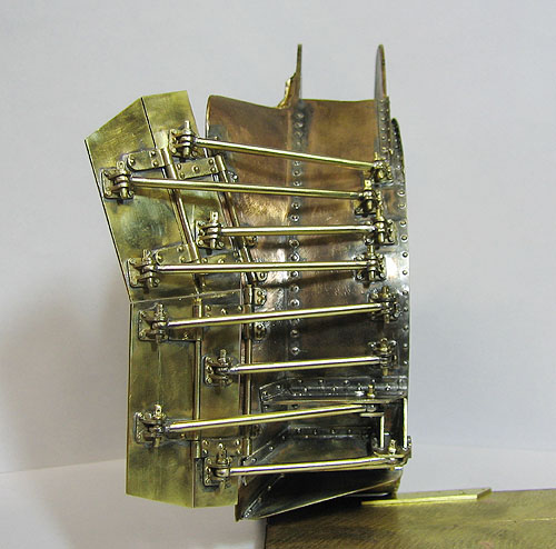

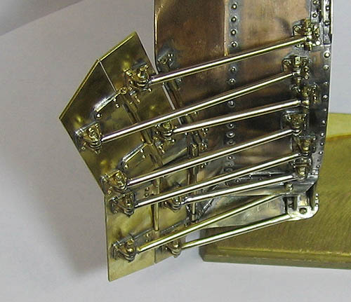

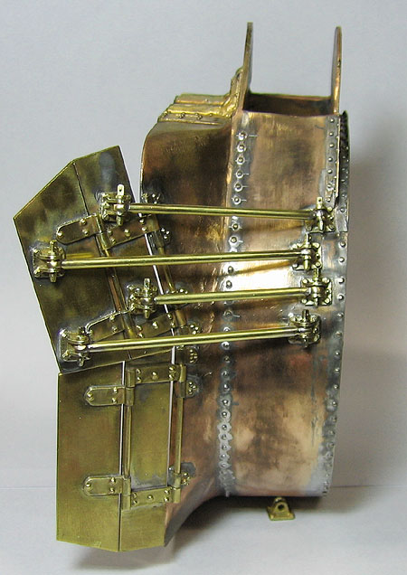

in den letzten Tagen habe ich damit begonnen, den Berg an Zurüstteilen an das Schleuderrad-Gehäuse zu löten.
Das gestaltet sich teilweise als recht schwierig und aufwendig, da ich nicht für alle Bauteile die genaue Position habe. Daher ist bei einigen Teilen das try and error - Prinzip notwendig, welches allerdings auch das Zulöten falsch gesetzter Bohrungen beinhaltet. #-o
Für die andere Seite des Gehäuses und für alle weiteren Gehäuse wird es eine Bohrlehre geben.
Zudem habe ich sämtliche Nieten am Gussgehäuse abgeschliffen und neue eingelötet, da die gegossenen Nieten teilweise nicht so schön abgeformt wurden. Im gleichen Zug wurde auch das L-Profil am Auswurf durch ein Neues ersetzt.
Ich habe außerdem das Winkelprofil an der Oberseite des Gehäuses nachgebildet, welches später den Übergang zum Chassis bildet. Das Biegen eines L-Profils ist nicht ganz einfach, aber mit etwas Geduld, genügend Hitze und gezielten (leichten) Hammerschlägen durchaus machbar. :roll:
Die Scharniere bestehen ebenfalls aus Gussteilen und sind natürlich voll funktionsfähig. Die Verbreiterungsklappen können nach Entfernen der Haltestangen nach hinten umgeklappt werden. Die Verbreiterungsbleche sind noch provisorisch am Gehäuse befestigt, da ich sie für die Lötarbeiten abnehmen möchte. Daher ist auch das Scharnier-Gelenk noch durchgehend. Die fummeligen Sicherungskettchen der Bolzen werden erst nach Abschluss aller Lötarbeiten und dem nötigen Sandstrahlen montiert.
Genug der Worte, nachfolgend noch zwei Bilder des aktuellen Stands.
Bild Bild

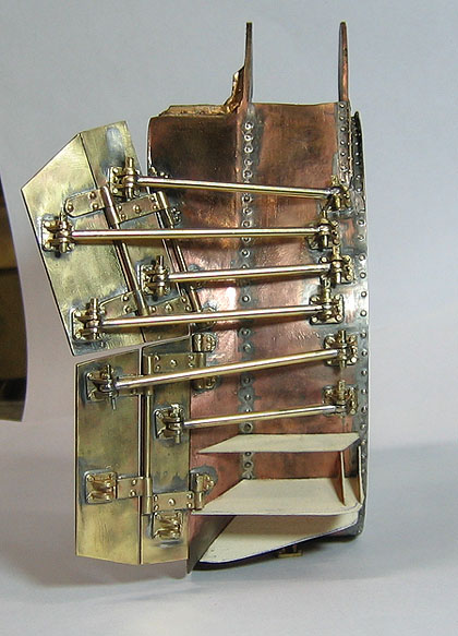

In der Zwischenzeit habe ich die siebte der insgesamt acht Haltestangen je Seite am Schleuderrad-Gehäuse montiert. Die beiden letzten Stangen sind am Gehäuse nicht in Halteböcken, sondern auf Verstärkungsblechen gelagert. Die Form und Lage dieser Bleche habe ich anhand von Fotos ermittelt und zuerst aus Karton gebaut:
Klicke auf das Bild für ein größeres Foto
Anschließend habe ich das erste Verstärkungsblech aus 1mm Messingblech ausgeschnitten, mit 3x3mm Winkelprofil und einer Handvoll Nieten verziert und am Gehäuse verlötet:

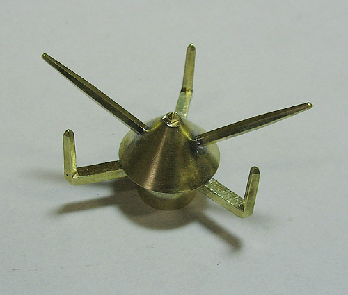

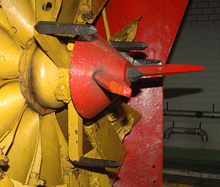

Zur Abwechslung habe ich am Kegel für das Schleuderrad gearbeitet. So sieht dieser Kegel im Original aus:

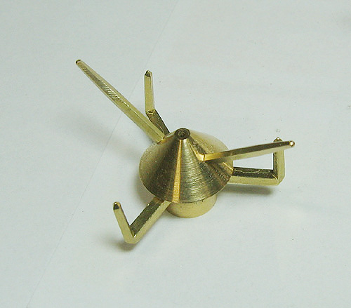

Den Rohling des Kegels hat Joachim Körner gedreht. Die drei Spitzen unter dem Kegel sind Messingfeingussteile, die mit M1-Schrauben (und natürlich etwas Lötzinn :wink: ) am Kegel befestigt sind.

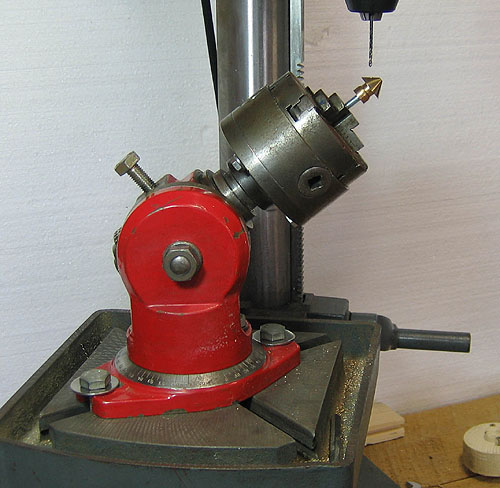

Die zwei Bohrungen für die zusätzlichen Sechskantstangen am Kegel müssen im rechten Winkel zum Kegel und zueinander gerade gebohrt werden. Das geht mit einem Teilapparat und einer M5-Gewindestange (die Kegel haben innen ein M5-Gewinde) relativ problemlos, lediglich das richtige Einstellen war ein Geduldsspiel:
Das sieht im Modell nun so aus:

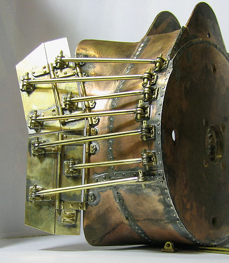

Die Sechskantstangen verjüngen sich gleichmäßig nach vorne. Die grobe Form habe ich auf der Drehmaschine hergestellt, allerdings wird der Sechskant dann logischerweise rund. Die Herstellung der Sechskant-Form klappte dann nach zig' Versuchen mit einem Teilapparat und einer Feile recht gut. Den Vierkant in der Mitte habe ich auf der Drehmaschine angespitzt und anschließend gefeilt. Das fummelige Anziehen der M1-Schrauben an der Unterseite des Kegels war dagegen eine richtige Entspannungsübung.

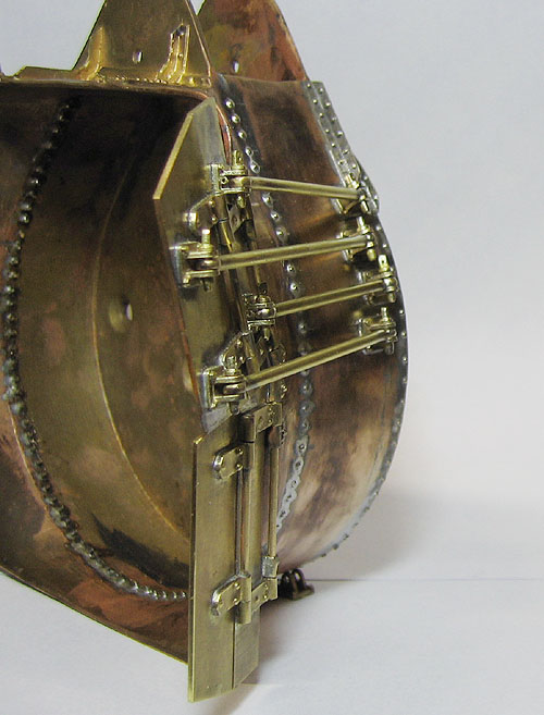

Da mich das Spaltmaß der vier Verbreiterungsbleche nicht überzeugt hat, habe ich die Bleche in CAD überarbeitet und Manfred Haupt hat sie gefräst. In den neuen Blechen sind auch die Bohrungen der Scharniere und Halteböcke vorhanden, dadurch gestaltet sich die Montage wesentlich einfacher.
Auch mit dem Abstand der Bleche zueinander, dem Spaltmaß, bin ich nun mehr als zufrieden:
Der Halter für die unterste Haltestange ist montiert, ebenso die drei waagrechten Verstärkungsbleche am Gehäuse. So sehen die Stangen übrigens von oben aus:
Ein Klick aufs Bild, dann wird es größer
Damit wäre die erste Seite bis auf zwei kleine Details fertig. Nun folgt die zweite Seite, welche dank einer Bohrlehre und jeder Menge gefräster Bleche deutlich weniger Zeit in Anspruch nehmen sollte- so zumindest die Theorie. :wink:

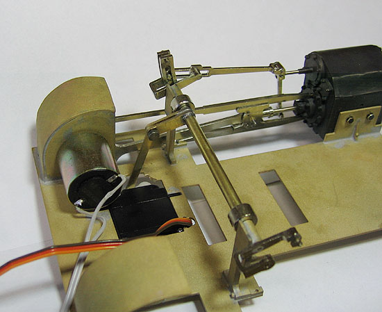

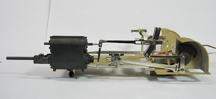

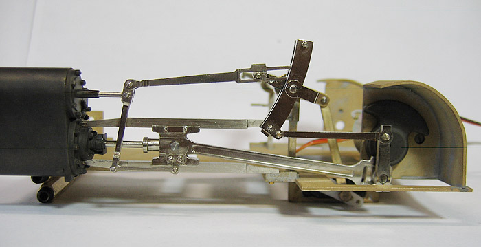

eine Abwechslung ist immer gern willkommen. Daher habe ich mich in den letzten Tagen mit dem Innentriebwerk beschäftigt.
Die meisterlich von Helmut Schmidt gefrästen Bauteile bekamen ein Nickelbad beim Galvaniker des Vetrauens. Auch wenn diese Nickelschicht nur wenige Tausendstel Millimeter dick ist, passt der Innensechskantschlüssel nicht mehr auf die M1-Schrauben. Die harte Nickelschicht ließ sich bei der Montage durch den Einsatz von Flachzangen aber nicht beeindrucken. :roll:
So sieht das Innentriebwerk nun aus:

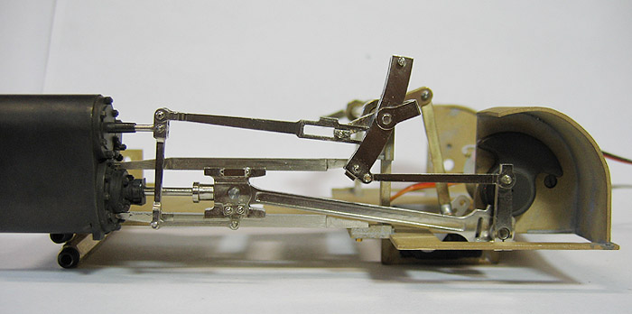

Als Antrieb der Steuerung dient je Seite ein 2020 Faulhaber. Das entspricht natürlich nicht dem Original, da dort das Innentriebwerk mittels Kegelradgetriebe mit dem Schleuderrad verbunden ist. Im Modell wäre das auch machbar, aber unsinnig. Denn das Triebwerk sieht man nur bei geöffneten Wartungsklappen, also nicht im Räumeinsatz. Durch die Faulis läuft das Innentriebwerk im Modell unabhängig vom Schneeräumen und kann so nur "zur Show" bei geöffneten Wartungsklappen betrieben werden. Ansonsten wäre der Verschleiss durch die hohe Drehzahl (>300 U/min) enorm hoch.
Die Steuerung kann mittels eines Servos von Rechts- auf Linkslauf umgestellt werden:
Ein Klick auf's Bild, und es wird größer.
So steht die Steuerung auf "Auswurf nach links":
Und so auf "Auswurf nach rechts":
Als Nächstes werde ich die zweite Seite der Steuerung montieren, dann folgt der Einbau ins Gehäuse.
