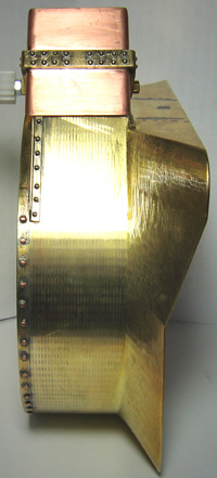

Die Schleudereinheit stellt Buntbahner Freddy her, das aufwändigste und optisch ansprechendste Bauteil der gesamten Schneeschleuder.
Das Gehäuse wurde gefräst, die Serie wird aus Messing oder Weißmetall gegossen:

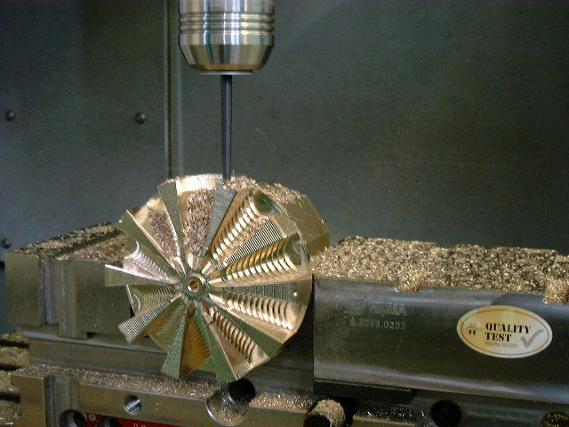

Das Schleuderrad wird ebenfalls in Messing gefräst:

Die seitlichen Vebreiterungs-Bleche sind voll funktionsfähig, hier hat Freddy eine tolle Arbeit geleistet:

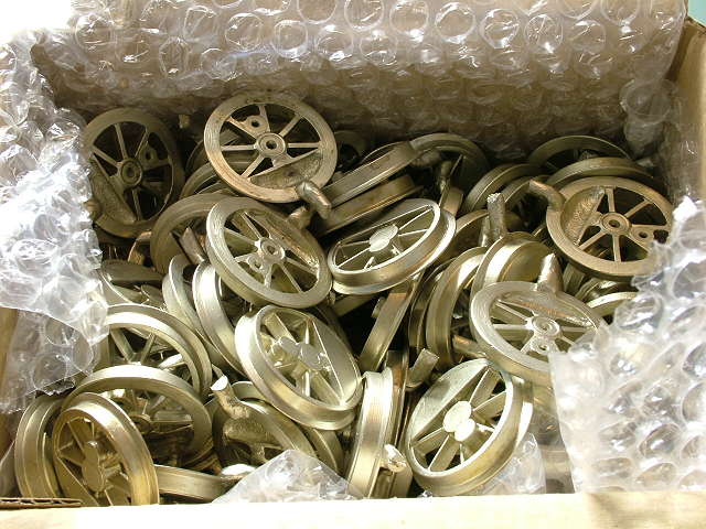

Stoffel hat diese Woche ein Paket vom Gießer erhalten:
Quelle: Stoffel's Fotogalerie
Die Räder sind bereits auf dem Weg zu meiner Werkstatt.
Bezüglich der Isolation wird es zwei Varianten geben:
:arrow: Ringisolation mit Edelstahl-Radreifen
:arrow: Sandwich-Achsen (Metall/Kunststoff)
Die Edelstahl-Radreifen werde ich drehen (:stupid:), passendes Material erhält man hier:
www.halbzeugversand.de
