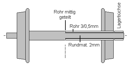

Ich habe das Lager-Dingens mit simplen Stückchen 3mm-Ms-Rohr gelöst. Das wurde hier übrigens schon 'mal lang und breit diskutiert.

Ja, so habe ich das Problem mit der Achse auch gelöst, allerdings ohne das Rohr zu teilen.

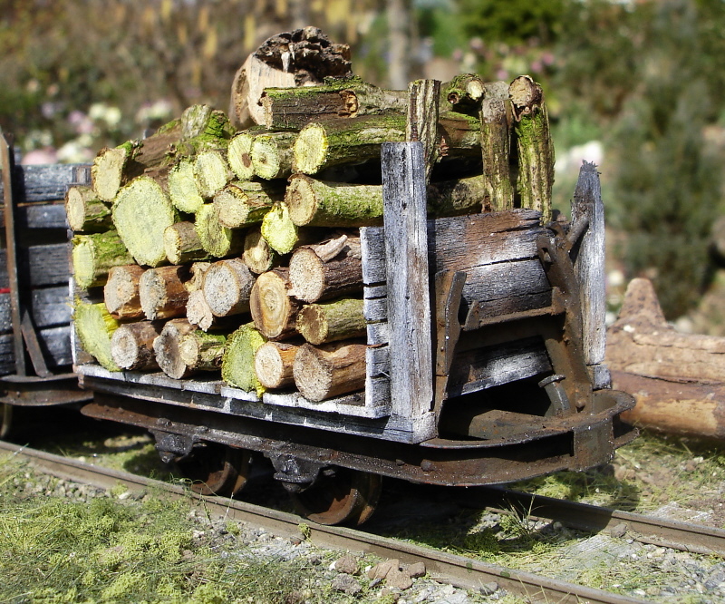

Letzthin stand hier im Forum die Frage:"Wo sind denn all die Loren, wo?" Nun, hier ist wieder mal eine :wink:
Ein Muldenkipper aus der Hay'lschen Wagenschmiede hatte vor einiger Zeit den Weg zu meiner Rymenzburger Chnollebahn gefunden. Da meine Bahn aber kein Transportgut für Mulden hat, ist der Wagen für seinen neuen Verwendungszweck zum Holztransportwagen umgebaut worden. Dabei übernimmt der Muldenbock die statische Stützfunktion, wie auf den nachfolgenden Bildern zu sehen ist.

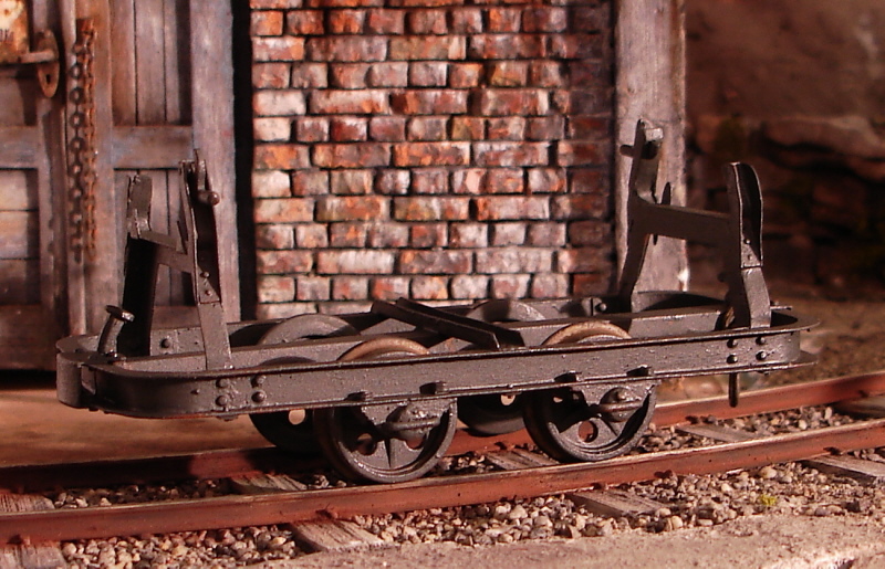

Weiter geht es, heute war Roll-und Bremsout für die gebremste Version der BBF Lore.
War eine ganz schöne Pfriemelei mit der funktionsfähigen Bremse ( nicht funktionsfähig macht genauso viel Arbeit :? )
Weitere Infos gibt es hier
Die Bremsanlage hatte ich zuerst nur verschraubt, da das Verlöten der beweglichen Teile nicht so richtig geklappt hat ( waren nach dem Löten halt unbeweglich :cry: )
Später hat mir ein Tipp meines alten Herrn geholfen. Ich habe jeweils auf den zu verlötenden Bolzen ein Stück Papier gesteckt und darauf den Abschluß, zB eine Unterlegscheibe ( sind ja auf den Nutzen der normalen Lorenbausätze reichlich vorhanden). nach dem Verlöten einfach das Papier abziehen, schon klapperts, wo es klappern muß.

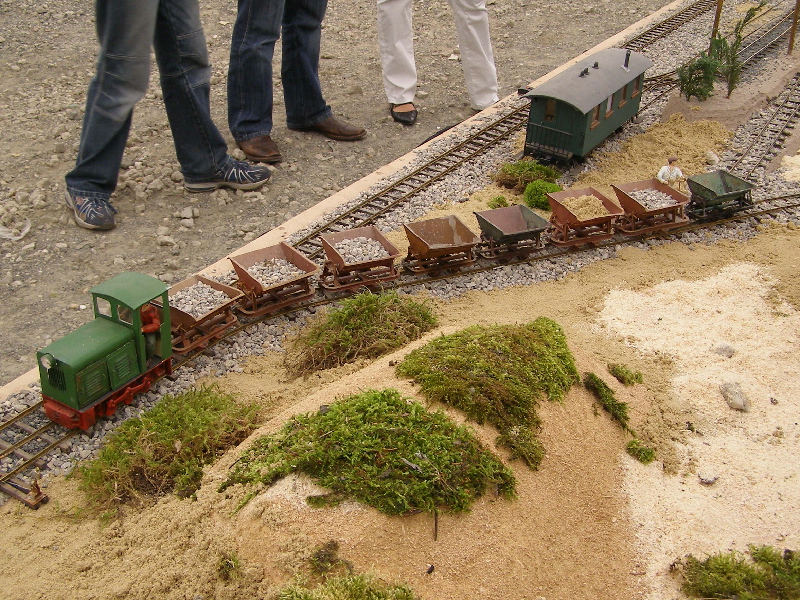

Auf unserer Feldbahnanlage waren einige Buntbahnloren und meine fünf
Kartonloren drei Tage unterwegs und wurden harten Tests unterzogen.
Alle haben es ohne Schäden überstanden :D
Bild vom Gleisbauer
Die Wagen 1, 2, 3, 6 und 7 sind aus Karton und wurden von allen Rangierern
als sehr zuverlässig eingeschätzt. Einziger Mangel die fehlende Kippfunktion.
Ich werde daran arbeiten :wink:
