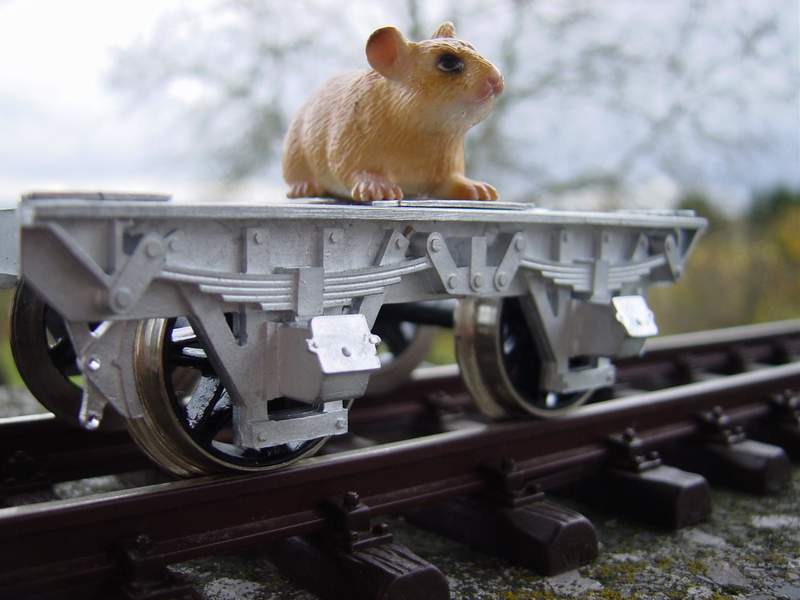

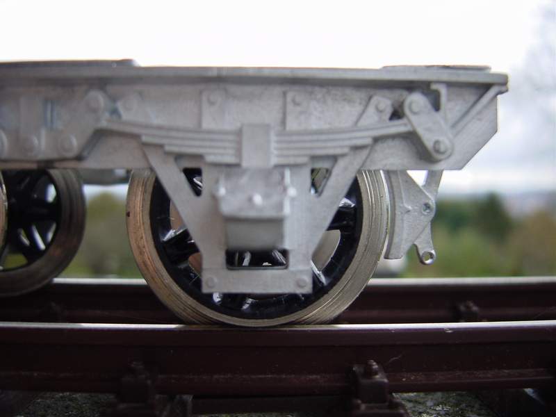

Neue Rollschuhe für Hermann
Da die Schneckenpost ihrem Namen wieder alle Ehre macht, habe ich selbst zu Werkzeug gegriffen und andere Harzspezialitäten hinten angestellt. Somit hat Hermann seine neuen Rollschuhe für den Feiertagsausflug. :P :P :P
Breslau21 (HarzerRoller)
Breslau22 (HarzerRoller)
Breslau23 (HarzerRoller)
Da habe ich auch das nötige Material, um die Farbgebung silikonfrei vorzubereiten.
@Winfried
Das Probedrehgestell ist noch nicht entsprechend behandelt. Die Teile der Serie werden jedoch "getrommelt" und sind im Anschluß schon für einen Farbauftrag vorbereitet.

Hi Karl&Heinz,
Eine Ausführung ohne Fehl und Tadel
Das möchte ich so nicht ganz stehen lassen. :oops: Zumindest an den Probeexemplaren gibt es einen kleinen "Martini"-tropfen:
An drei Körnerpunkten haben wir eine Abweichung von 1,5 mm. Entweder setzt ihr den Bohrer tiefer an oder fräst im Anschluss die Bohrungen zu Langlöchern. Wir testen und werden berichten.

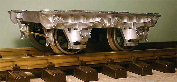

viereka z-Stellung
Beiträge: 1680
Re: Drehgestelle Typ Breslau für Harzquerbahnwagen
mittlerweile habe ich auch schon ein Drehgestell zusammen gesetzt.
Die Ausleuchtung ist zwar nicht optimal, aber man sieht die Feinheiten. Sogar die Nietnachbildung an der Aufhängung der Bremsbacken ist vorhanden.
An einen der Querträger kann dann noch eine Verlängerung angesetzt werden, die bei Bedarf eine LGB-Kupplung aufnimmt.
Hans-Jürgen :schaf:
