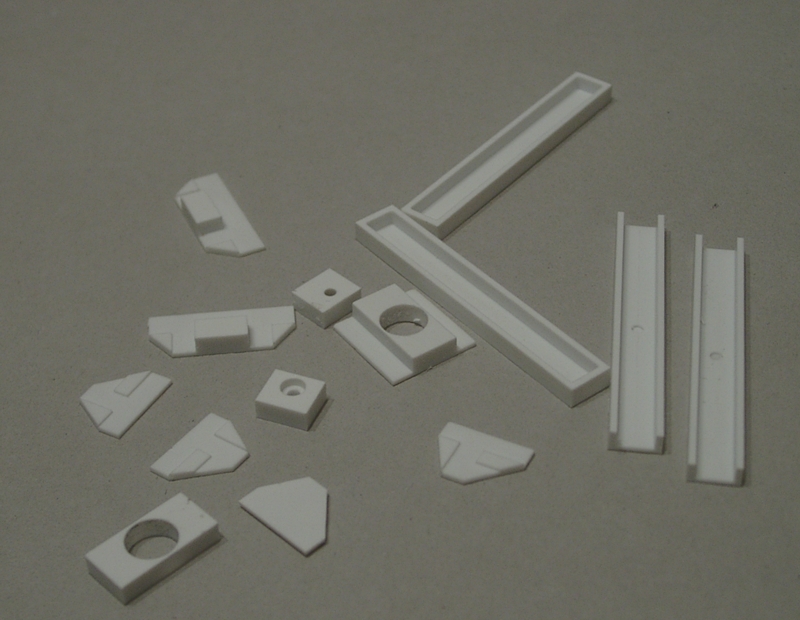

ob eigentlich die Weißmetall-Drehgestelle nach dem Guß bis Schkeuditz schon abgekühlt sind? Die Zeit ist kurz, wenn sich die Umfragen immer mehr in die Länge ziehen. Schuld bin natürlich ich. Erst neue Details am Modell, dann Dreipunktlagerung, was noch??
Aber keine Bange, das läuft alles parallel. Die Häufchen wie die Teile für die Drehgestellbrücke sind schnell untereinander ausgetauscht.
Einzelteile (Prellbock)
Und mit den Positioniermarken ist ein neues Muster in kurzer Zeit geklebt (Trocknungszeit des Kebers nicht gerechnet)
Schieben wir es also an!!
Winfried
