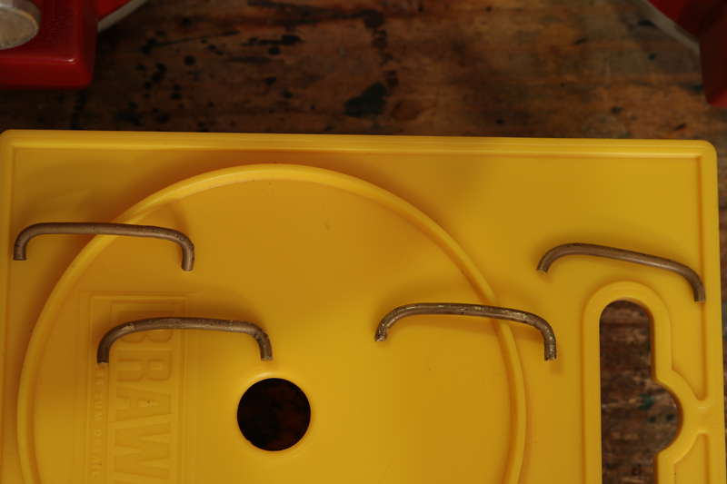

die Seitenfenstern bekamen dann doch ein Rahmen aus ´entkernter´ Kabelisolierung:
SHET141262 (Kellerbahner)
und zurechtgebogene obere Rahmenleisten aus Ms:
SHET141269 (Kellerbahner)

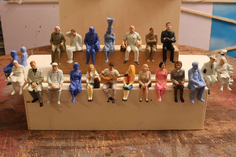

Diese Herrschaften und Ladies sollen später den T14 als Fahrgäste bereichern – doch vor allem die ´Klone´ brauchen vorher noch ein wenig Farbe um sie nicht offensichtlich schnell als solche identifizieren zu können.
Schnell ist das Stichwort - hier das Ergebnis schnell im Vergleich zu oben:
SHET141299 (Kellerbahner)
Die Unterschiede sehen im Detail dann z. B. so aus:
SHET141302 (Kellerbahner)
SHET141303 (Kellerbahner)

Neben der ´Hülle´ des T14 sollen bei meinem ja auch noch u.a. ein paar Fahrgäste Platz nehmen können – ja, so als kleine, ausschmückende Details, wie ein paar andere auch, aber auch um den eigentlichen Sinn des Triebwagens nachzukommen.
Auch diese Fahrgäste sind nicht 100% vorbildgerecht – weder kommen die Damen nach der Venus von Milo noch die Herren nach dem David eines gewissen Michelangelo :lol:.
Aber es freut mich, Herbert, dass Du findest das
jede Person [hat] seinen eigenen Charakter
hat :D .
Und so hier noch ein Bild einer weiteren 4er Gruppe:
SHET141304 (Kellerbahner)
als zusätzliches Ergebnis der geheimen, weil damals verbotenen, ungeschlechtlichen Fortpflanzungsversuche des SHE Werksarztes, Dr. Frankenstein, an menschlichen Genomen :shock:.
Bisher unbekannt war das er sich, lange vor dem Schaf Dolly, bei der Südharzbahn auch mit Cloning befasst hat. Zum einen um die manchmal lange Dienstzeiten zu seinen Forschungszwecken zu nutzen oder sich vielleicht damit für eine Universitätskarriere zu qualifizieren :schlaumeier: :wink: :wink: .
Aber, als Nebenprodukt, sicherlich auch um seinem Chef, Hrn. Bachmann, damit weitere zahlende Fahrgäste zu verschaffen und so seinen Job zu sichern 8) .
Bis diese Fahrgäste dann den hiesigen T14 bevölkern dauert es noch etwas - deshalb schon mal dort ein weiterer Zwischenschritt auf dem Weg dahin :flower: .
