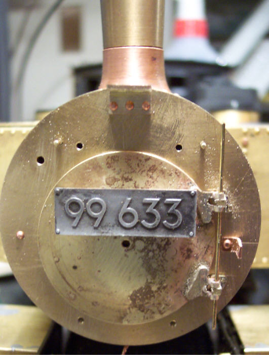

nachdem ich etwas Zeit finden konnte hab ich an der Rauchkammer und den Verschlüssen weitergebastelt.Anbei ein Foto das die Arbeit geschwind zusammengesteckt mal zeigt.Als nächstes werden dann alle Teile ausgerichtet und wo vorgesehen hart verlötet.Zum Schluss kommen noch die Vorreiber und der Zentralverschluss drauf dann ist die Rauchkammer fertig.
Die Lokschider sind auch neu entstanden .Da war eine Mallet am Werk :wink:
Das dünne Ätzschild wurde mit Hartlot auf ein 0,5mm Trägerblech mit gleichen Maßen,samt den dahointerliegenden Verbindungsstiften die in der Rauchkammertüre verschraubt sind verlötet.Eine ziemliche Sisifusarbeit.
Ansonsten lassen sich an der Rauchkammer fast alle Kleinteile entdecken die auch am Original vorhanden sind.Man beachte die Haltelasche das die Rauchkammertüre nicht gegen die Lampe knallen kann und die Bolzen die die Vorreiber am herunterfallen hindern wenn man die Türe öffenen möchte.
99 633 Rauchkammer Vorderseite (Flachschieber)
Was man nicht sieht:Die Kaminkrempe ist nun mit der Rauchkammer vernietet.
Ich berichte wenn die Rauchkammer fertig ist weiter.

:arrow: Die Rauchkammer wurde hart verlötet.
:arrow: Die geätzten Lokschilder wurden auf 0,5mm Trägerbleche gelötet weche mit Füßchen und einer mittig angelöteten Schraube versehen wurden .
Letztere ist zum Befestigen des Schildes.Die Füßchen dienen dazu das die Schilder erhaben sind und die Nieten nicht abgeschliffen werden müssen.Macht man im Original ja auch nicht damit das Schild gerade hängt :wink:

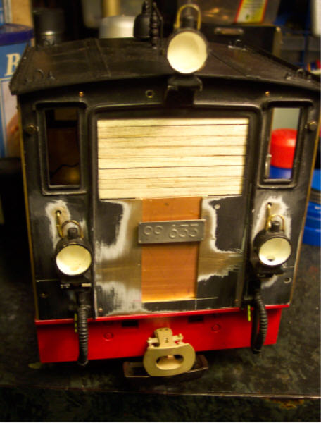

:arrow: Die Rückfront geliftet. Türenattrappe eingebaut.Lampen tiefer gelegt :wink: einige angelötete Leitungen entfernt weil sie da nicht hingehörten und zu guter letzt noch Rolladenbauer gelernt.Kenner wissen warum.Die TSSD hat in der Rückfront einen Rollladen :P Der ist nun dran :P

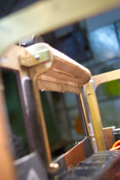

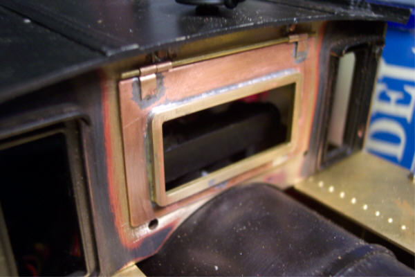

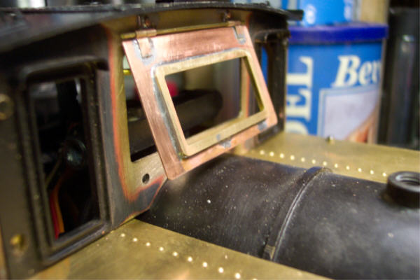

:arrow: Die Front des Führerhauses ist ebenfalls geliftet.Hier ist das Klappfenster in der Mitte gerade am Einbau.

hier noch die bildlichen Eindrücke des Tages zusammengefasst nachdem nun alles zum lackieren fertig ist.
Zuerst mal das Frontfenster:
Die Lok mit gelifteter Heckpartie:
Der Rollladen im Detail.Nett anzusehen :wink: .Ich musste den nachdem er fertig war einfach mehrere Male auf und zu machen.Die Holzleisten hab ich mit Faden an der Rückseite Verbunden.Dazu die Leisten aneinanderlegen und mit 2 Tesastreifen im rechten und linken Drittel fixieren.Mittig und jeweils rechts und links eine kleine Nut mit dem Bastelmesser ritzen.Faden einlegen und auf jedem Brettchen mittig ein kleines bisschen Sekundenkleber.Hält sehr gut.

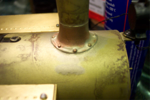

Ein Nachtrag von der vernieteten und verlöteten Kaminkrempe:
