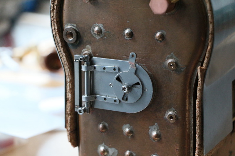

ich bin an der Lok ein bißchen weiter gekommen, zwei Bilder davon.
Die Feuertür ist fertig und öffnet jetzt zur Seite und nicht mehr nach unten. Eine verstellbare Öffnung für Falschluft gibt es auch, innen sitzt ein Hitzeschirm
167_Feuertür (GNEUJR)

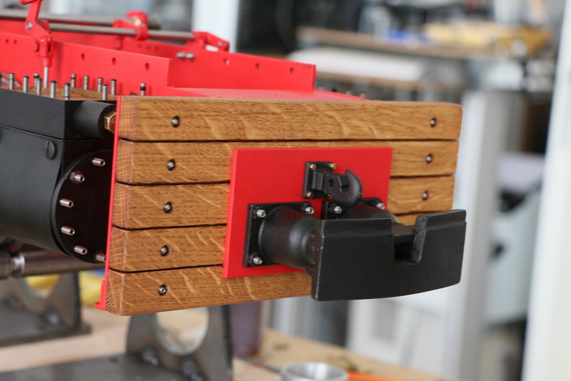

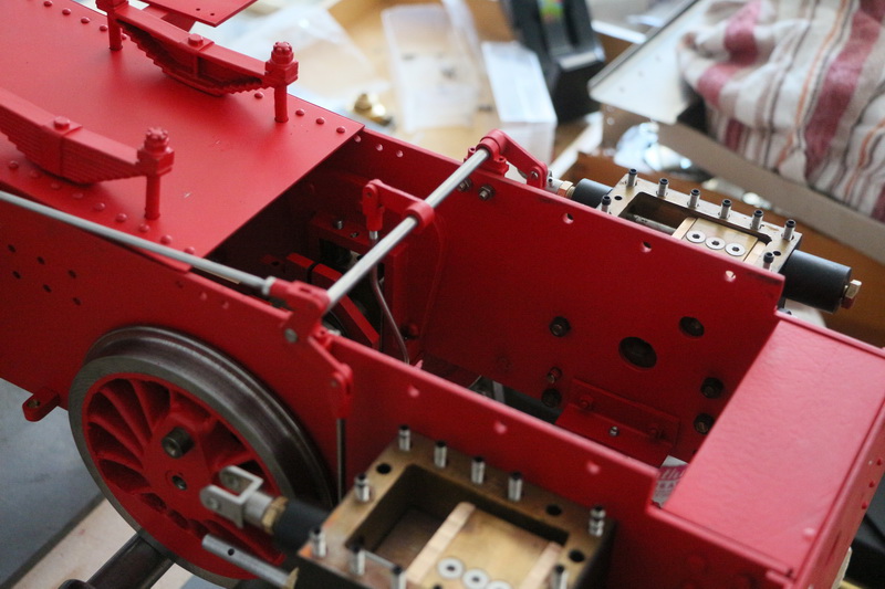

eine Fortsetzung aus der Reihe "Wir schrauben eine Lok zusammen": Montag abend waren nach 5h Frickelei die Steuerungen wieder komplett an der Lok. Dannach gab es zur Entspannung noch zwei Trittstufen und den Doppelpuffer mit Pufferbohle vorne:
185_Pufferbohle (GNEUJR)
186_Trittstufen (GNEUJR)
187_Fahrwerk_rechts (GNEUJR)
188_Fahrwerk_links (GNEUJR)
189_Schieber (GNEUJR)
Nachher will Druckluft durch die Zylinder, mal sehn, was passiert :-)
