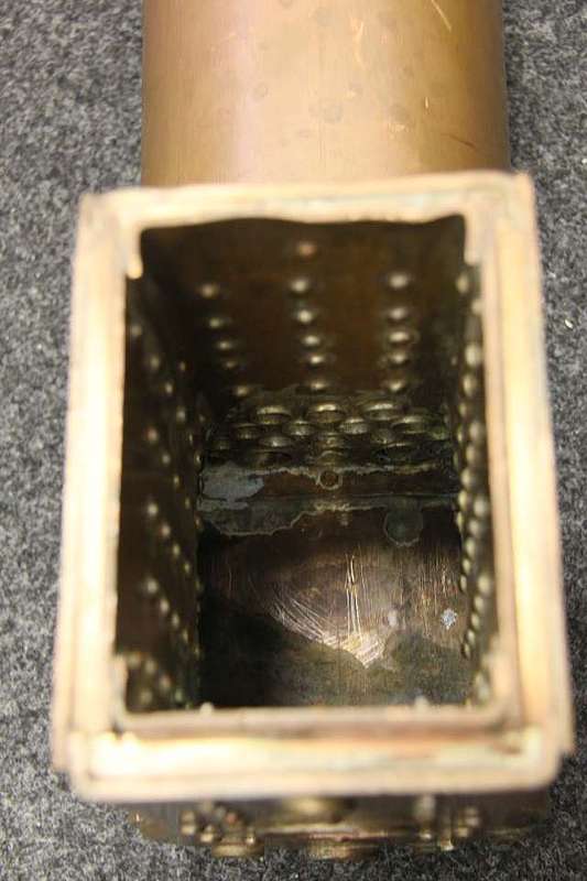

Hier sieht man die herrlich tiefe Feuerbüchse von unten:
014_Kessel_im_Rahmen_unten (GNEUJR)

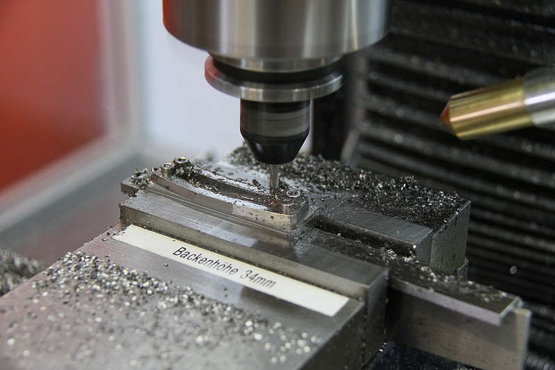

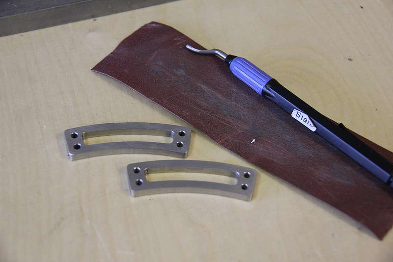

Von wegen Baufortschritt: Gestern habe ich die beiden Schwingen gefräst:
031_Schwingen_fraesen (GNEUJR)
032_Schwingen (GNEUJR)
