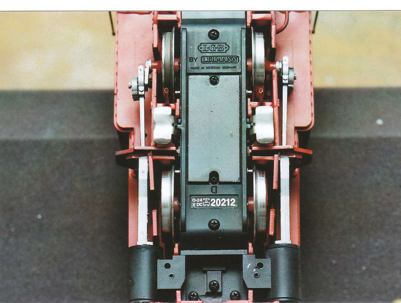

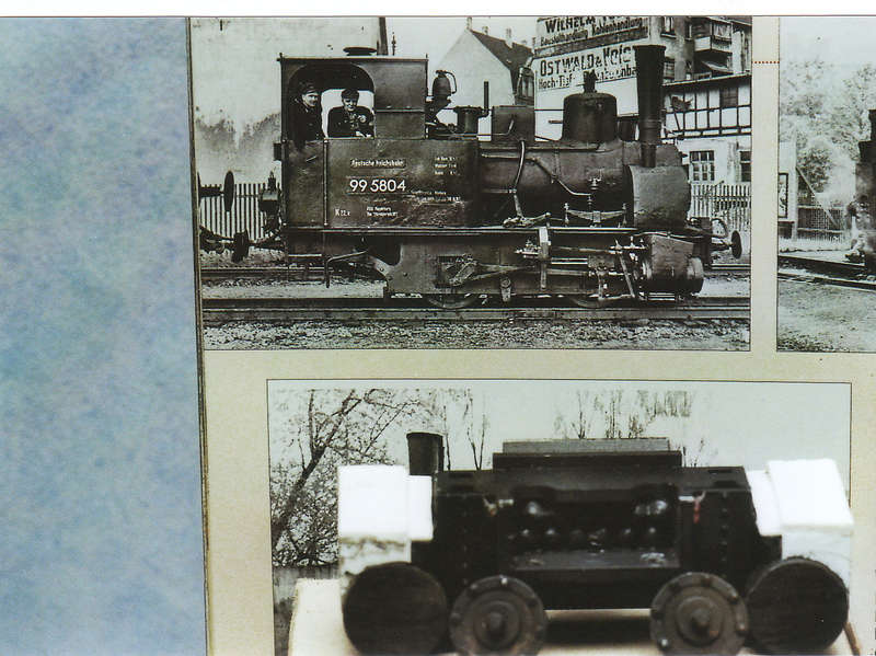

Max (H.) hatte mal die Frage gestellt was man macht wenn man schon 2 Baustellen hat - eine dritte anfangen natürlich :wink: :wink: .
Vorschläge zum Umfang der Revision sind ja zahlreich vorhanden. Aber nachdem in der Zwischenzeit auch zahlreiche Antonnachbauten entstanden, beschrieben in der Zeitschrift "Gartenbahn", kam aus dieser Aktion tatkräftige Hilfe in Form von gelaserten Steuerungsteilen die passten.
Diese liegen nun schon (zu :oops: ) lange in der Schublade und ermahnten permanent daran, das es neben dem T 02 und dem Knaupsholz galt endlich auch diese umzusetzen.

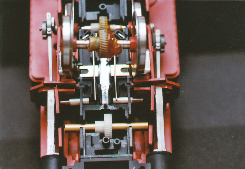

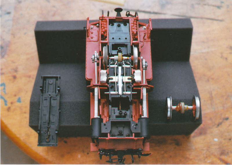

Also zwischenzeitlich noch einige andere benötigte Bauteile dazu gekauft und dann die Lok aus dem Betrieb genommen ...

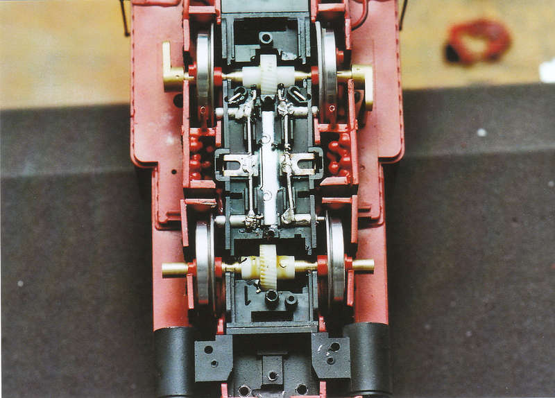

... und sie auf die ebenfalls neu erworbene Lokliege zu legen und mich nun auch mit dieser Innerei vertraut zu machen:
sub267 (Kellerbahner)
Auch die Stainzräder sollten nun gegen Speichenräder getauscht werden. Und eine 6 mm Messingstange gibt das Material für neue Achsen auf die ebenfalls neue Zahnräder kommen:
sub269 (Kellerbahner)

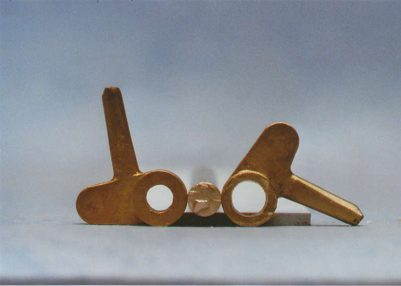

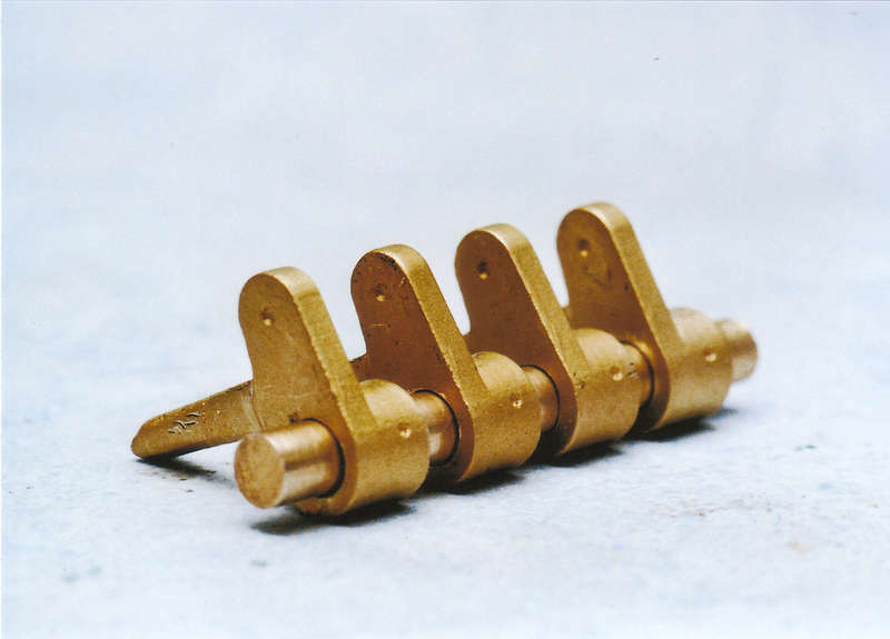

Aus dem Programm der Fa. Strauss stammen die Gegenkurbeln, die aber noch auf 6 mm Durchmesser erweitert werden mußten ...:
sub270 (Kellerbahner)
... bis alle 4 vorbereitet sind:
sub272 (Kellerbahner)

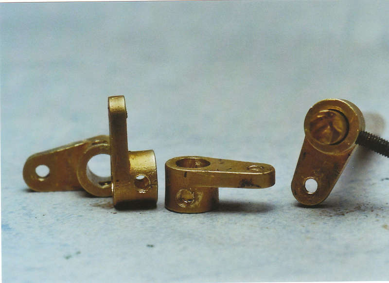

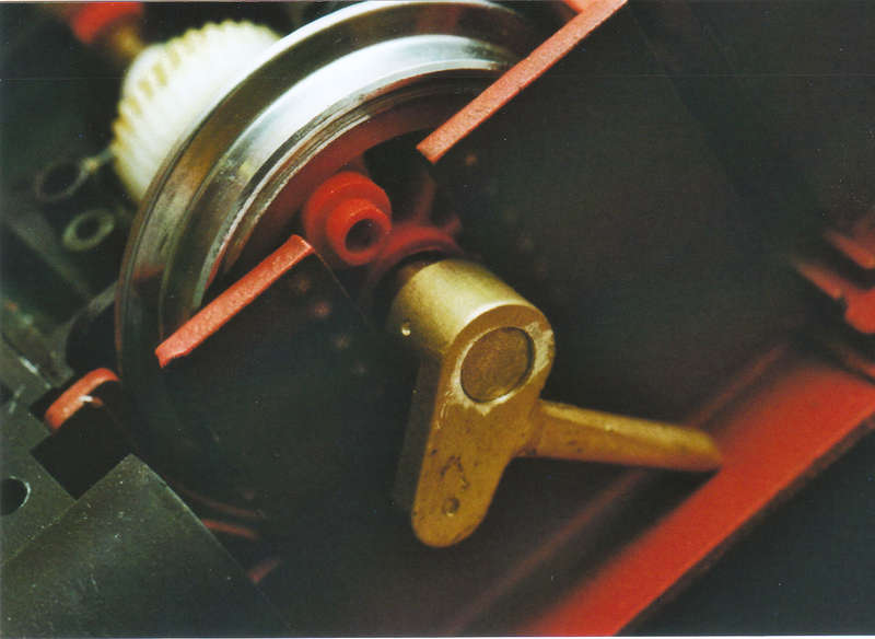

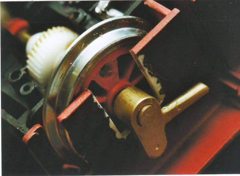

Dann die erste Probe mit Gegenkurbel:
sub276 (Kellerbahner)
um die nötige Erweiterung der Ausschnitte festzulegen:
sub277 (Kellerbahner)
Schließlich die für die Befestigung der Kurbeln und der Stangen später notwendigen Gewinde gebohrt:
sub278 (Kellerbahner)

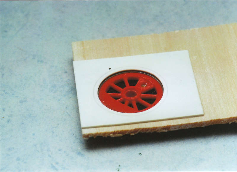

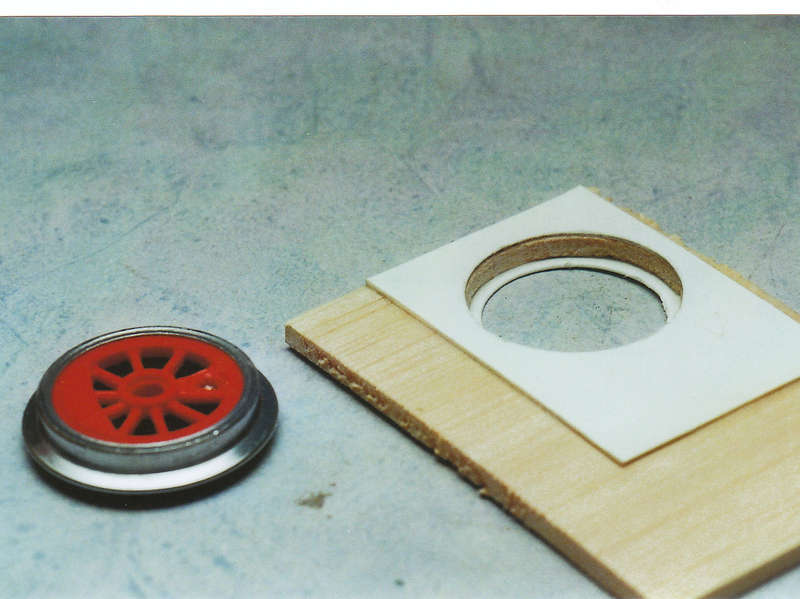

um die neu beschafften Speichenräder später besser, d.h. ohne die Laufflächen mit zu lackieren, eine Lackierschablone geschnitzt:
sub279 (Kellerbahner)
sub280 (Kellerbahner)

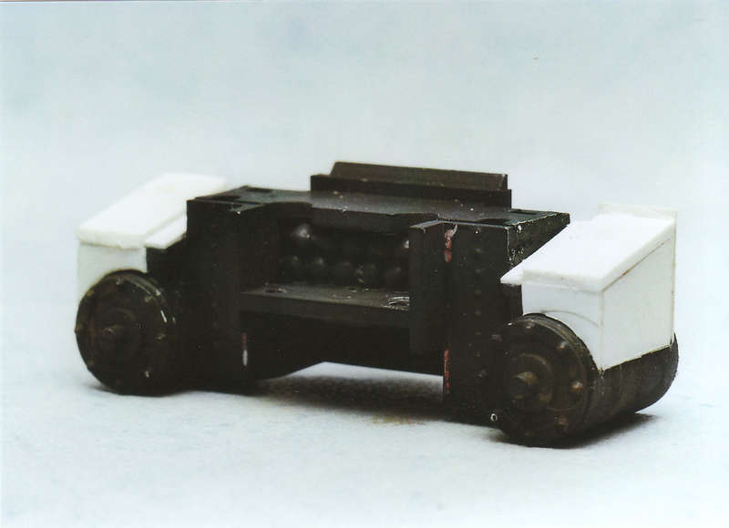

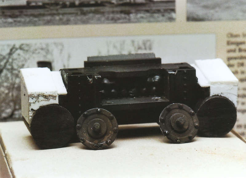

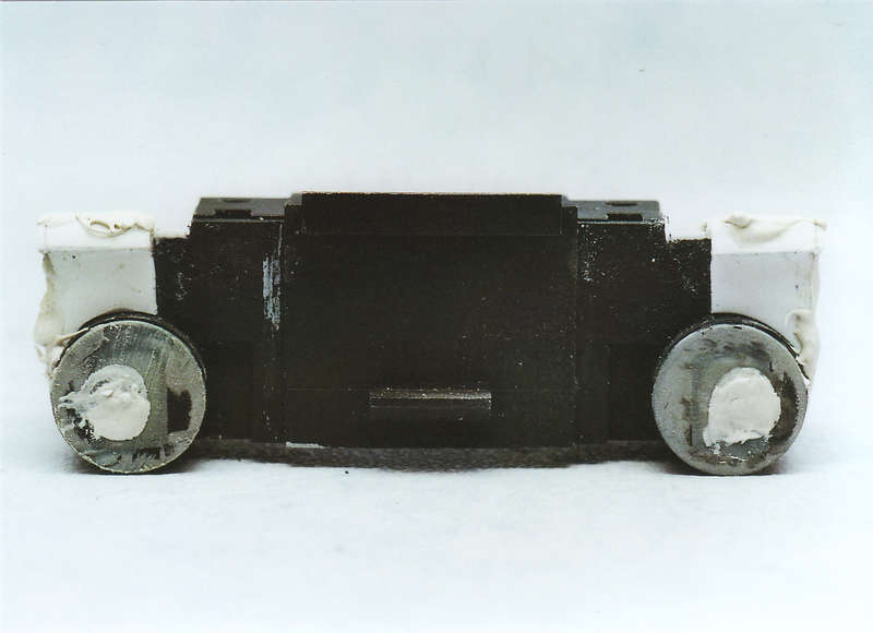

Daneben geht´s an die Schieberkästen:
die originalen von der Stainz:
sub281 (Kellerbahner)
sollen denen der 99 5804:
sub285 (Kellerbahner)

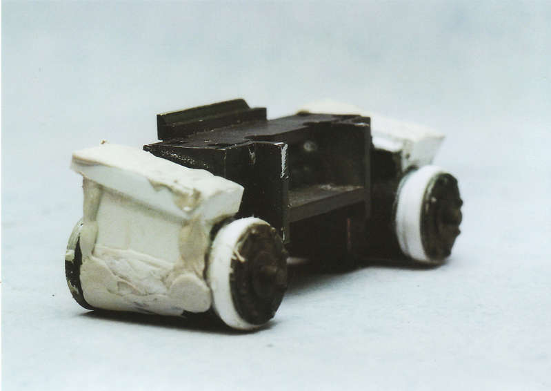

entsprechender, das heißt u.a. größer gemacht werden:
sub282 (Kellerbahner)

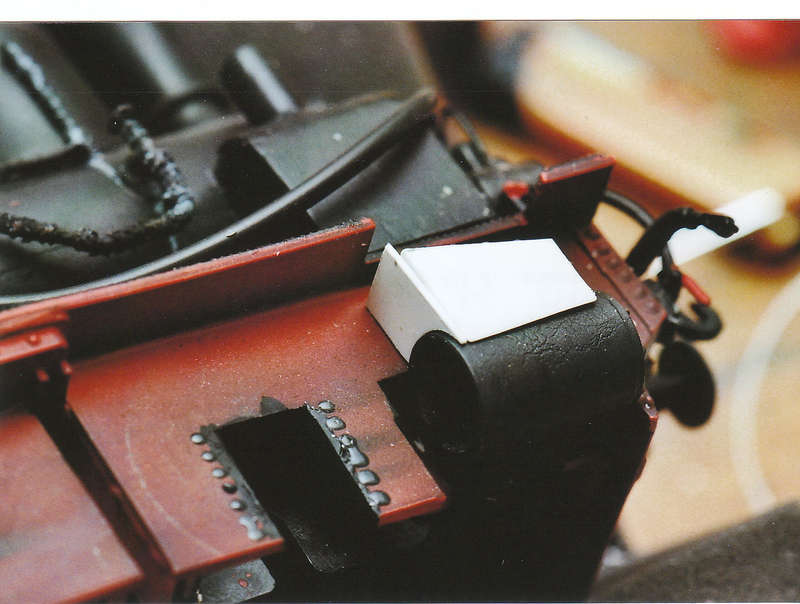

Dazu wird wieder das bewährte Polystyrol passend klein geschnitten und verklebt:
sub283 (Kellerbahner)
Die Kolbendeckel werden abgesägt um sie später mit einem breiteren Rand zu versehen:
sub286 (Kellerbahner)

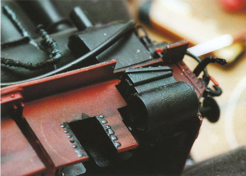

Die an den neuen Schieberkästen und Schnittstellen vorhandenen Spalten mit reichlich Spachtel bedacht:
sub289 (Kellerbahner)
Und mit dem neuen, wieder aus PS gefertigten, Kolbendeckeln verklebt:
sub290 (Kellerbahner)

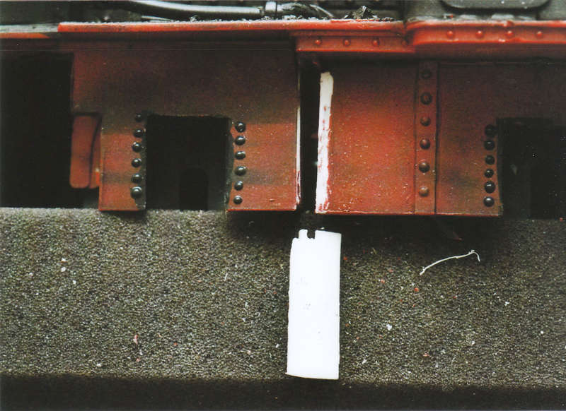

Weil in der Abbildung 282 auch die bisher nach unten offenen Achsenausschnitte gut zu sehen und zu erreichen sind, gleich aus PS Stücken untere Abschlüsse passend gemacht:
sub284 (Kellerbahner)
Während der Trocknungszeit des Spachtels weitere aufgetretende Spalten verschlossen:
sub287 (Kellerbahner)
sub288 (Kellerbahner)
Und jetzt trocknet erst mal alles …. 8)
