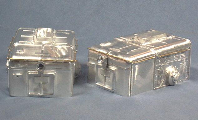

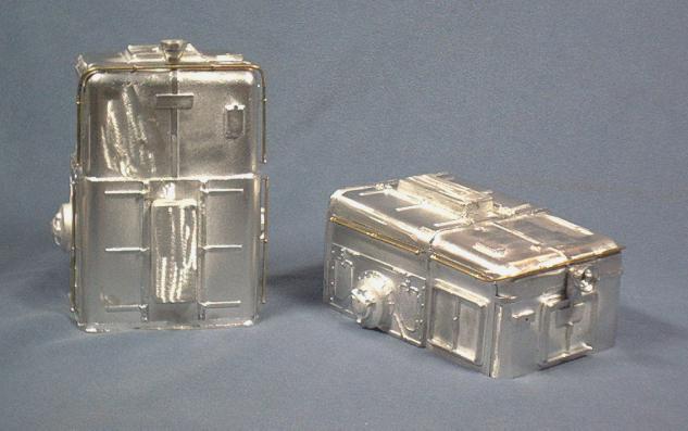

Mäuler sind fertig
Hallo Freunde niedlicher Raubechsen,
wie versprochen melde ich mich dieses Wochenende mit den gegossenen Kroko-Mäulern. Damit Ihr überhaupt was zu sehen bekommt (und der Bommel aufgrund Blutstauungen nicht mit hochrotem Kopf umfällt :lol: :lol: :lol: ) habe ich mich ganz schön ins Zeug gelegt. Naja, ein bisschen habe ich geschummelt :oops: und entgegen meiner Ankündigung schon während der Woche mit dem Giessen angefangen.
:schlaumeier: Denn: sonst gäbe es heute nix zu sehen. Alles in allem hat mich das Giessen bis zum gegenwärtigen Bauzustand knapp 30 Arbeitsstunden gekostet.
Das Giessen der Teile war eine äußerst knifflige Angelegenheit. :buhu: War dass Metall zu „kühl“, fehlten manche Details. Bei zu heißem Material bekamen die Teile Dellen, aufgrund des Schwundes beim Abkühlen. :heul: Folglich war der Ausschuss enorm. Glücklicherweise kann man´s ja immer wieder einschmelzen. Mit leisen Flüchen (warum bau ich :irre: auch gleich vier Krokos gleichzeitig) gelang es schließlich.
Mit solch großen Gussteilen komme ich einfach an den Rand meiner technischen Ausstattung und handwerklichen Fähigkeiten. :oops: Mit einem Schmelzofen mit einstellbarer Temperatur ginge es sicher besser, aber diese finanzielle Ausgabe scheue ich und schätze die Temperatur eben anhand Verfärbung und Zunderbildung. :roll:
Das Zusammensetzen der Mäuler ging recht zügig: hie und da musste ich ein wenig nacharbeiten, aber die Passform der Teile zueinander war recht gut. Nach dem Aufeinandersetzen und Ausrichten verlötete ich sie von innen.
Insgesamt reicht das Ergebnis zwar sicher nicht für eine Ehrung des Bundesverbandes der Metall-Feingiesser, dennoch meine ich, es ist akzeptabel und brauchbar. Aber seht selbst .........
.... die kleine Frontlampe habe ich Euch bislang vorenthalten. Sie steckt auf einem Messingrohr, das innerhalb des Gehäuses endet. Eines Tages soll sie ein im Röhrchen befindliches Warmton-LED erleuchten :idea: .
Es grüßt Euch der Stoffel :scherzkeks:

Re: Projekt: RhB Krokodil im Selbstbau
Hallo Stoffel,
sauber Arbeit. Auch wenn Du es ganz toll einmal beschrieben hast, vor Gießarbeiten steht bei mir doch noch eine Hemmschwelle. Und erst recht vor solchen komplizierten Dingen. Also die Teile sind schon schön anzusehen, nur ...
Wenn ich hier neben dem Computer mein Bemo-Krokodil stelle, dann sind Deine Teile auch nicht viel größer :D :shock: :D :oops: *duck* (Bitte nicht schlagen)
Also was ich meine. Schade dass man nicht so richtig die Ausmaße der Teile erkennen kann. Denn eigentlich mußt Du doch jetzt unter Deinem Bastelraum bestimmt bald Stützbalken einziehen....Und Zähne sind auch nicht vorhanden.
Hans-Jürgen :schaf:

Hi Stoffel,
Stoffel hat geschrieben:.... Naja, ein bisschen habe ich geschummelt :oops: und entgegen meiner Ankündigung schon während der Woche mit dem Giessen angefangen.
Du bist mir einer. Ich quetsch mit am Wochenende die Finger platt, dabei ist der Film schon gelaufen :motz:.
Na gut, so schlimm war es auch wieder nicht. Aber ich mußte trotzdem an Dich denken, da ich mich selber in der "Kunst" des Weißmetallgießens geübt habe.
Und nach meinen bescheidenen Erfahrungen muß ich mal ganz neidisch ein dickes Lob für Deine Mäuler aussprechen. Ich hatte befürchtet, daß sich Deine Einzelteile wesentlich mehr verziehen würden bzw. daß durch das Schrumpfen beim Auskühlen die Spaltmaße nicht mehr so passen.
Da fallen mir sofort 2 Fragen ein:
:arrow: wie dick ist eigentlich bei Dir die Wandstärke der "Platten"?
:arrow: hast Du einen Trick, daß an der Oberfläche keine kleine Luftbläschen hängen bleiben?
:arrow: mit welcher Temparatur gießt Du (resp. Maß von Verfärbung und Zunderschicht)? Knapp über "Gefrierpunkt" oder richtig heiß?
:arrow: wie lötest Du die Teile - Kolben oder Flamme, spezielles Lot? (Natürlich: Vorsichtig :!: :twisted: Nur 100 Grad Unterscheid im Schmelzpunkt sind lokal schnell drin)
Oops, jetzt sind's doch vier Fragen geworden :oops: :lol:
