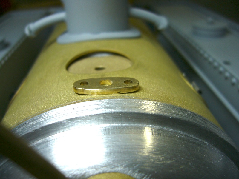

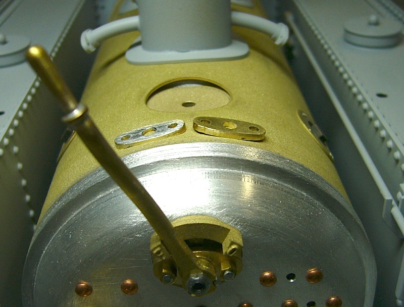

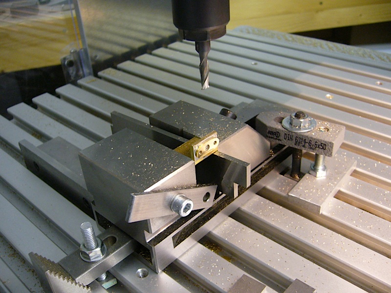

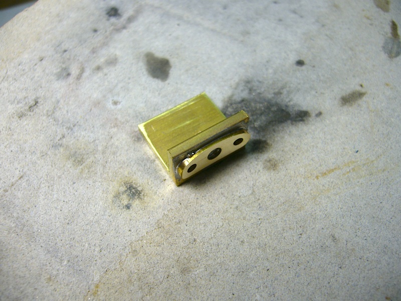

hier ein kleiner Zwischenbericht aus der Werkstatt, weil ich mal wieder von den Möglichkeiten der CNC-Technik fasziniert wurde:
Das Problem war, dass der Flansch für den Anschluss der Kesselwasserstandskontrolle an den Kesseldurchmesser (80mm) angepasst werden musste.
Ansicht vorher:
flansch_cnc1 (Fuchs301)
Der Flansch wurde auf einen Trägerwinkel aufgelötet, dann senkrecht aufgespannt, um dann mit einem 4mm-Fräser auf einem 38mm-Radius die Flanschunterseite zu bearbeiten.
flansch_cnc2 (Fuchs301)
flansch_cnc3 (Fuchs301)
links der fertige Flansch - rechts vorher
flansch_cnc4 (Fuchs301)

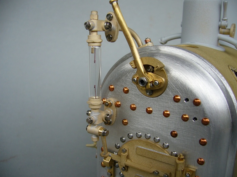

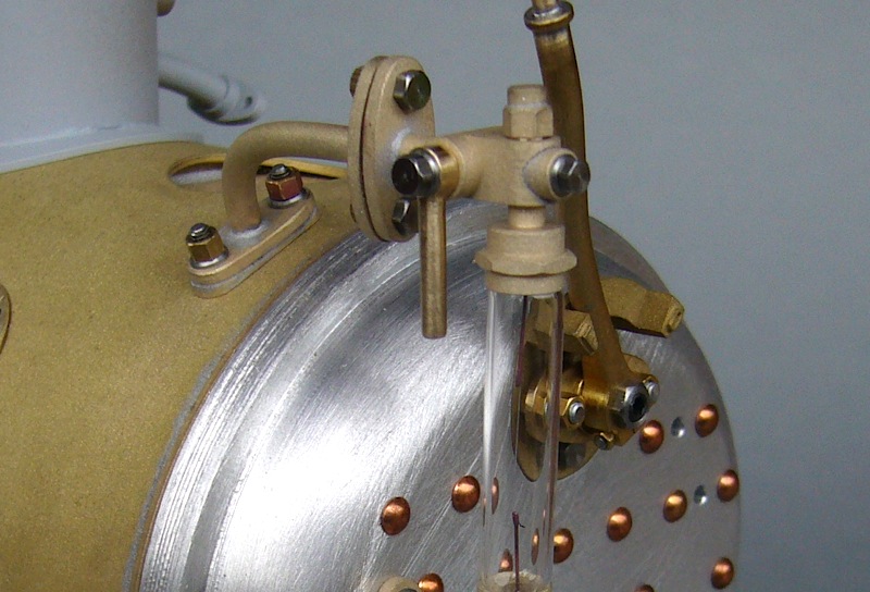

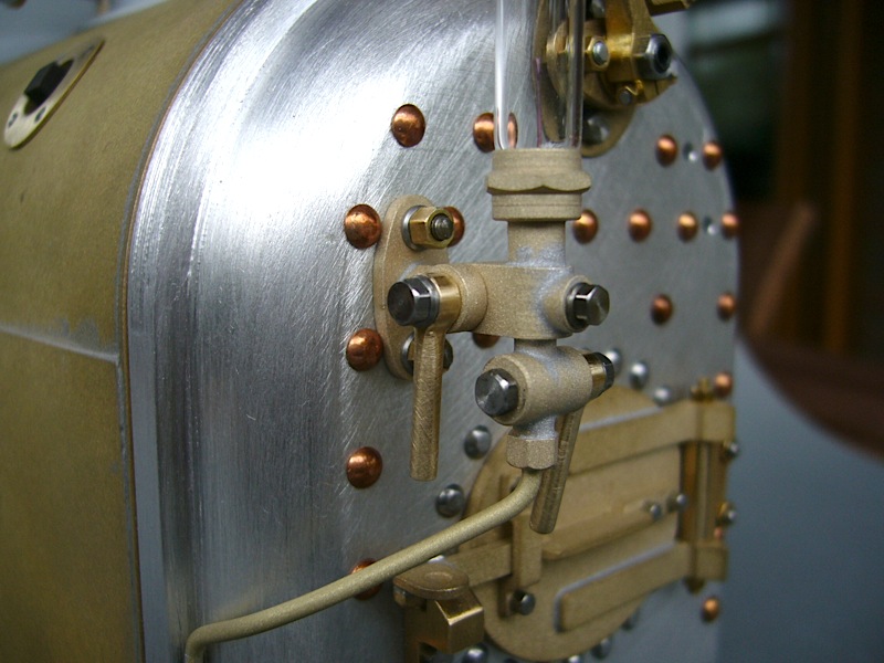

heute ist die Wasserstandsanzeige für den Kessel fertig geworden (natürlich nur als Attrappe):
dec_73 (Fuchs301)
Insgesamt besteht die Baugruppe aus über 50 Einzelteilen. Das Hauptbauteil, welches oben und unten sitzt, wurde aus einer 5mm MS58-Platte gefräst und dann wurden in einer zweiten Aufspannung die runden Ansätze gefräst.
Auch die Kontur des Handhebels wurde CNC-gefräst und danach verrundet (diesmal von Hand).
Das Grasröhrchen besteht aus einer Glühlampe, die die Form einer Glasrohrsicherung hat. Die Metallendkappen wurden entfernt und auch den Glühdraht muss ich noch entfernen.
dec_74 (Fuchs301)
dec_75 (Fuchs301)
dec_76 (Fuchs301)
dec_77 (Fuchs301)
dec_78 (Fuchs301)

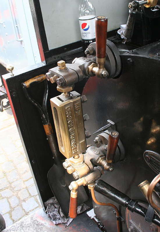

hier mal ein anderer Vorschlag (gefunden in der kleinen Mallet des FFM) für die Schutzvorrichtung des Wasserstandes.
Schutz für Wasserstand (dampflok)
Ich lese Deine Beiträge übrigens mit großem Interesse, da dort immer wieder Fertigungstechnologien zu finden sind, die man noch nicht kennt.
anoether
Beiträge: 1384
Re: Decauville Typ 1 in 1:8
Beitrag von anoether »
Hallo Michael,
dampflok hat geschrieben:hier mal ein anderer Vorschlag (gefunden in der kleinen Mallet des FFM) für die Schutzvorrichtung des Wasserstandes.
Schutzvorrichtung ist nicht ganz richtig.

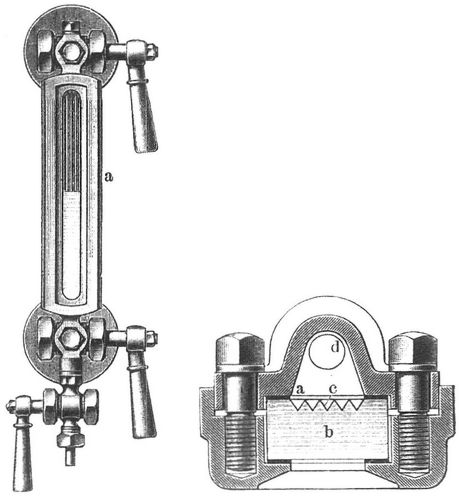

Was man da an der Emma (?) sieht, ist ein Reflexionswasserstandszeiger:
Im Gegensatz zum Röhrchen bei der Decauville wird bei Klinger ein mit Rillenschliff versehenes Flachglas verwendet.
Was man auf deinem Foto gut sieht, ist die Spannvorrichtung, die natürlich auch ein Schutz sein kann (wobei das dicke Glas eine Schaufel nicht wirklich fürchten muss).
http://www.zeno.org/Meyers-1905/A/Wasserstandszeiger
