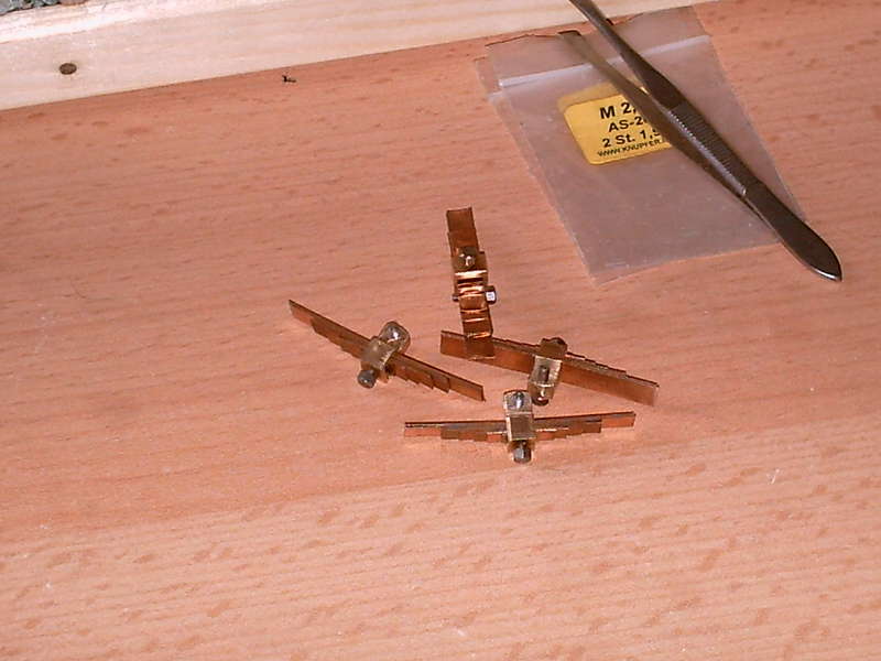

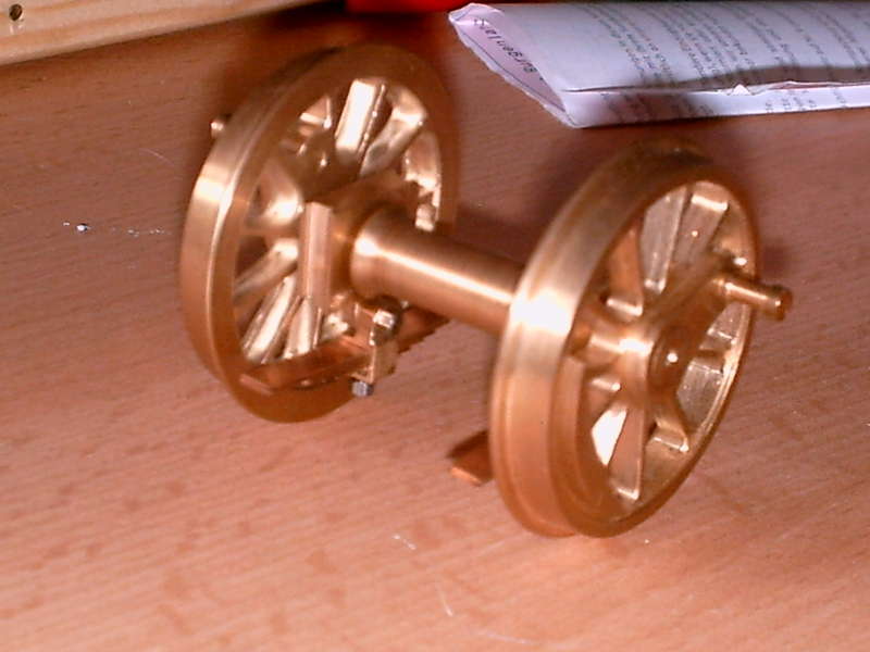

Hallo Buntbahner 8) , ich habe am Wochenende alle acht Blattfedern gebaut :D . Warum nur acht :?: Weil ich die Treibachse nicht Federe. An der Treibachse hängen nur aus einem Stück gefräste attrappen :oops: .
Die Blattfedern bestehen aus 0.3mm starken federbronze Streifen, die auf die verschiedenen Längen geschnitten wurden. Diese Streifen werden in eine aus Messing gefräste Halterung, mit einer M2 Schraube geklemmt. Die halterung wird dann am Achslager befestigt.

Ich sehe aber mit Bauchschmerzen Deine Messing-in-Messing gelagerten Achsen. Das gibt Verschleiß, je mehr Kraft desto schneller. Auch wenn es jetzt schmerzt: mach lieber Stahlachsen. Späterer Achstausch schmerzt mehr. Oder habe ich verpasst, dass Du Lagerbüchsen eingesetzt hast? Dann betrachte diesen Absatz als gegenstandslos.

Auch ja, das mit den Messinachsen. Tausche sie gegen Stahl... Mach dir lieber jetzt noch mal die kleine Arbeit.
