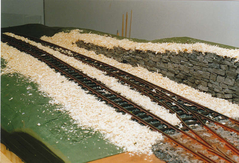

Die vorher holzig hellen Sägemehlspäne sind braun bemalt um den Kontrast zu mildern und nach dem Trocknen der bestreuten und bemalten Stellen die ersten „Brockengranit“bruchstücke verteilt.
Hier kommen jetzt die oben genannten unterschiedlichen Brockenfraktionen zum Einsatz: je nach den verschiedenen Stellen an der Verladestation einige größere Brockenstücke, mehr mittlere und das ganze mit der feinen Fraktion davon aufgefüllt bzw. an, von der Verladestation weiter entfernten Stellen, überwiegend die feineren Brocken.
Dazwischen auch gleich einige Stellen an denen später etwas spärlicher Bewuchs sich zwischen dem Brockengranitstücken behaupten soll. Als gute Anleitung dient wieder die bekannte Abbildung aus den Harzspezialitäten.

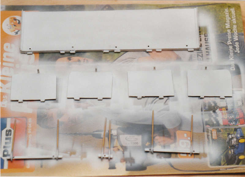

Die Abbildungen der Laderutsche sind auch gute Hinweise für den Bau derselben:
vsk392 (Kellerbahner)
Die eigentliche Rutsche ist aus einem Stück (Messing-)Blech gefertigt an das ein L-Profil angelötet wurde. Die 4 Klappen an der Rutsche sind aus demselben Material aus- und nach Vorbild zugeschnitten.
An die Klappen werden Ms-Streifen als Scharniere angelötet. Und dann erst mal die genaue Lage der Rutsche (Winkel und Lage) mit Hilfe der Vorbildabbildungen bestimmt:

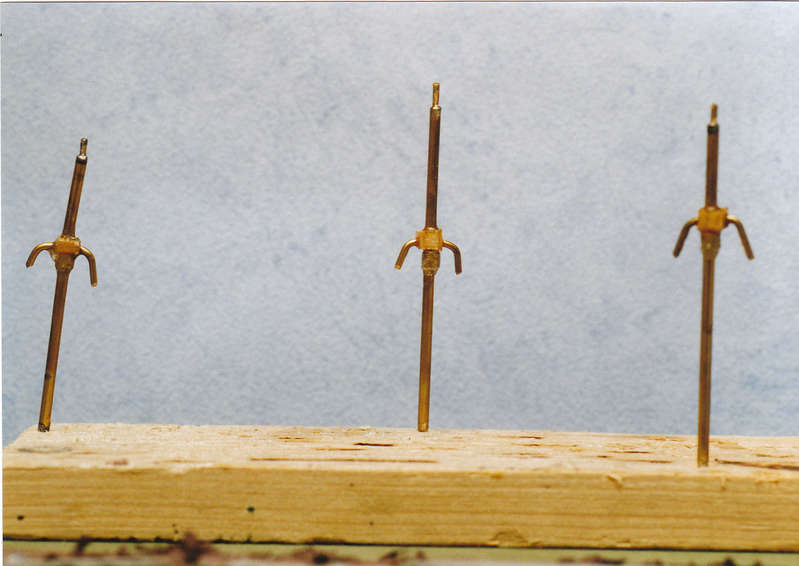

Dann folgte die Feinarbeit: das Zusammenstecken und Biegen der Stützen, das Anlöten von weiteren Winkeln an der Rutsche und wieder der Versuch Scharniere an den Klappen und der Rutsche anzulöten:
vsk398 (Kellerbahner)
Nicht sehr kunstvoll aber es hält 8) . A propos halten: um die Klappen zu halten auch gleich an deren Oberkante (oder Unterkante ) Winkel mit Loch für die späteren Ketten angelötet:

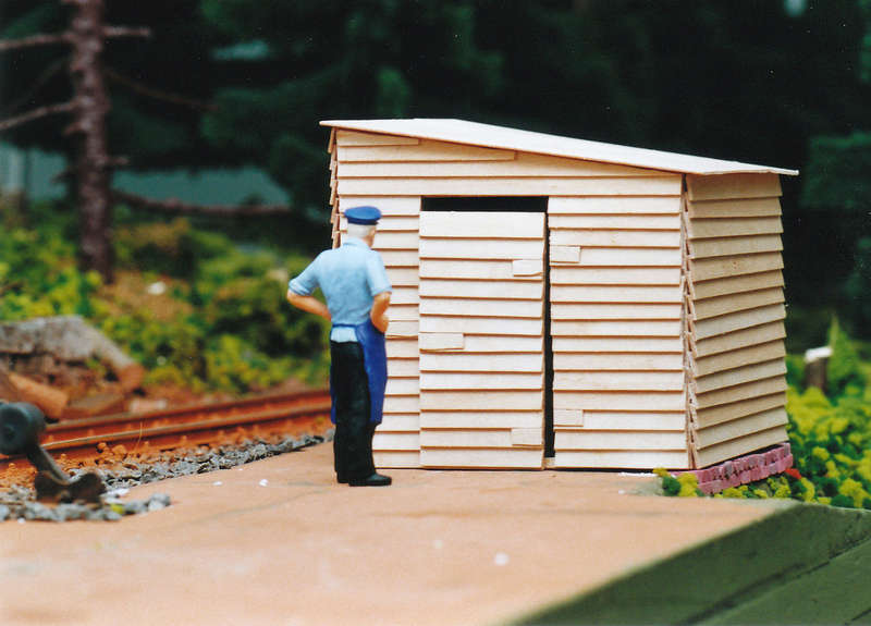

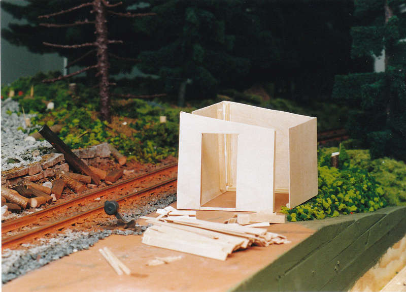

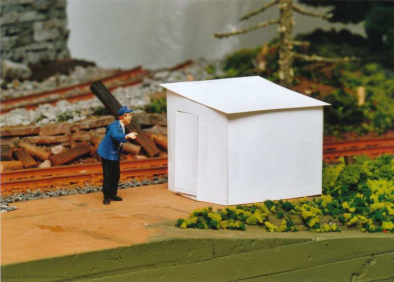

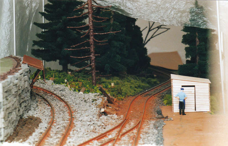

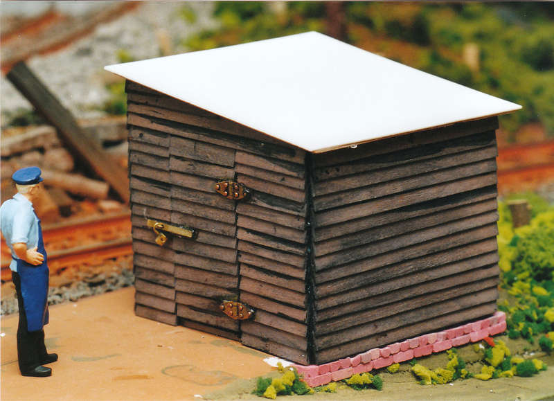

an der Verladestation war ja auch eine kleine Hütte vorhanden, vermutlich um Werkzeug und andere Gegenstände nicht im Harzwald verrotten zu lassen. Vielleicht auch für ein trockenes Plätzchen wenn es mal wieder regnete:
vsk406 (Kellerbahner)

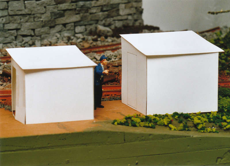

Um das kleine Hüttchen nachzubilden wurde erst mal Maß genommen. Ein kleines Papiermodell half dabei. Jedoch, nach deutlich ausgedrückter Meinung des Kollegen vor Ort, nicht ausreichend hoch :nein: .
Also schnell ein zweites Fertighüttchen nachgereicht:
vsk411 (Kellerbahner)
Das sieht schon besser aus ... :lupe:

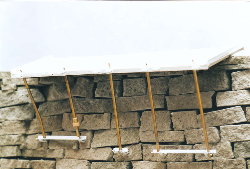

Nebenbei an der Rutsche weitergearbeitet: die erste Grundierung:
vsk412 (Kellerbahner)
Und die Kleinteile zur Gestaltung der Stützen vorbereitet:
vsk418 (Kellerbahner)
Wieder eine Stellprobe:
vsk419 (Kellerbahner)
Und dann die Stützen zusammengesteckt und verklebt:
vsk420 (Kellerbahner)

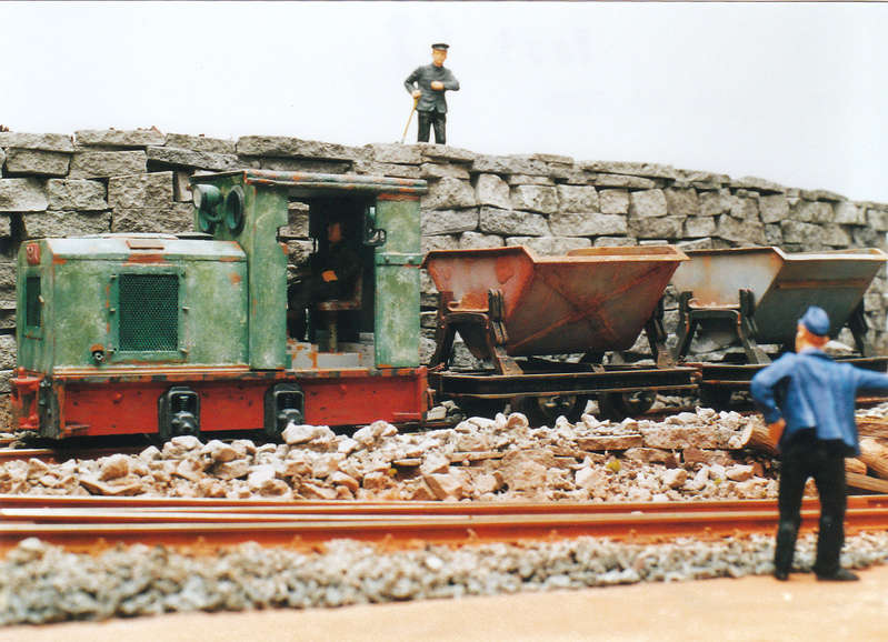

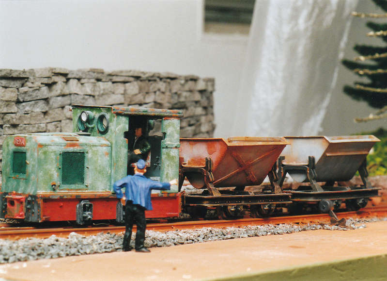

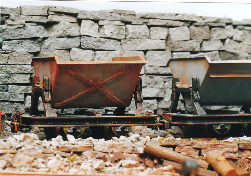

Genug Zeit auch mal zu entspannen :sport: und zu sehen wie es mal aussehen könnte, wenn zum Beispiel Ingrid
mit ihren Loren ...
vsk414 (Kellerbahner)
... angefahren kommt um Brockengranitbruch abzuholen.
Nach der Fahrt durch den Harzwald
http://www.youtube.com/watch?v=yroX1e2E1GQ
steht Ingrid jetzt in einer anderen Umgebung – viel Steine für die Loren :steinigung: :
vsk416 (Kellerbahner)
Und der Capo des Steinbruchs gibt Anweisung :schlaumeier: , in welcher Reihenfolge beladen wird oder macht sich schlicht nur wichtig ... #-o
vsk417 (Kellerbahner)
Also nicht stören – men at work ... :wink:

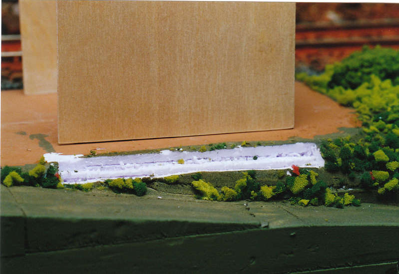

Um einen „ordentlichen“ Abschluß zum Hang zu bekommen einen Spalt mit dem Bastelmesser ausgeschnitten ...
vsk422 (Kellerbahner)
... der eine Backsteinreihe aufnimmt:

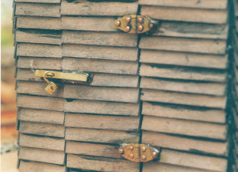

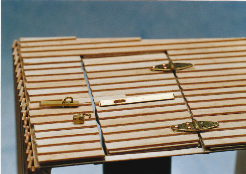

Der Zimmermann betrachtet die zwischenzeitlich zusammengebauten Wände und die Tür der kleinen Hütte.
Die Beschläge der Tür sind zum Teil käufliche Produkte und zum Teil selbst gebastelt:
vsk427 (Kellerbahner)
Vielleicht ein wenig zu mächtig aber Chefe findet auch: lieber zu groß als zu klein. Wer weiß wer es auf die Wertsachen in der Hütte absehen könnte:

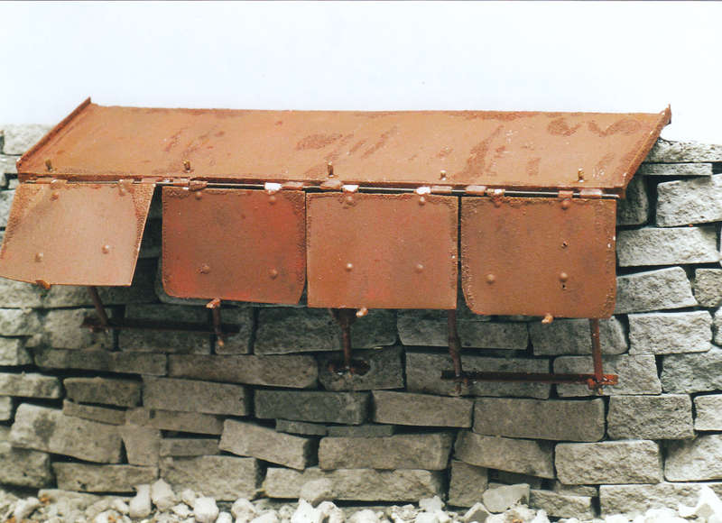

Neben den Holzarbeiten wurde auch an der Rutsche weiter gebaut:
vsk423 (Kellerbahner)

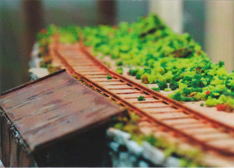

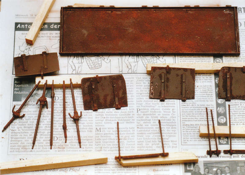

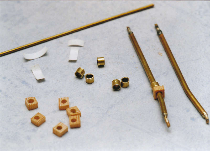

Über die Grundierung kam ein dunkelbrauner Anstrich, der noch mit Natron , Pulver und weiteren Farben verwittert wurde.
Eine mit Raischäbrüh behandelte Stange aus dünnem Messingdraht durch die Scharniere der Klappen gezogen und – fertig. Die Rutsche konnte endgültig an der Mauer befestigt werden:

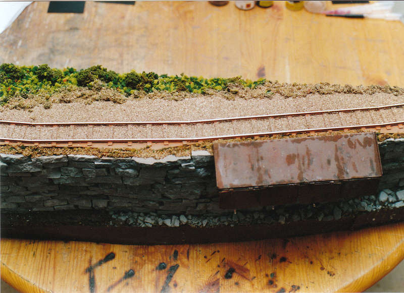

Ein Zwischenstand der Kleinbaustellen (Hütte, Rutsche, Granitbruch, Begrünung u. a. m.):
vsk425 (Kellerbahner)

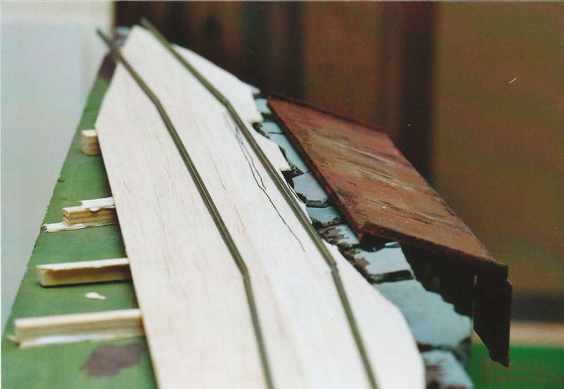

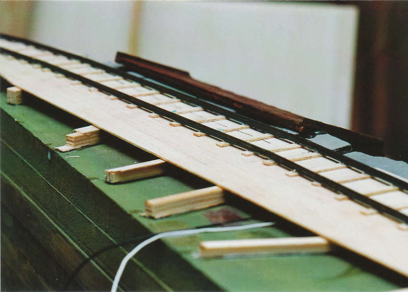

Die Rutsche wurde im Knaupsholz schließlich mit in Feldbahnloren beförderten Brockengranit beschickt.
Die Schienen stammen von Hegob (Spur 0) und wurden auf dünne Balsabrettchen geklebt, die nachher unter Granitbruch und Bewuchs verschwinden werden:
vsk429 (Kellerbahner)
In sehr ferner Zukunft könnte mal ein kleines Feldbahnlorenzüglein die Beschickung übernehmen. Deshalb schon mal die Verdrahtung der Schienen. Es wird ja auch in der Literatur gerätselt, ob im Knaupsholz eine Lok zum Einsatz kam.

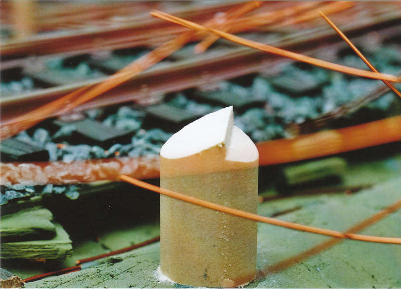

Hier schon mal die ersten Fällkerben in einem rohen Baumstumpf, s. die Vorschläge dazu vor einiger Zeit, und erste Äste an den noch zu bauenden, weiteren Harztannen.

Hi Kellerbahner, da warst du sehr fleißig. 2 Dinge hätte ich anzumerken: 1. die Scharniere wirken tatsächlich sehr mächtig. Die hättest du auch alleine und zierlicher hinbekommen. 2. Ein Blechrutsche, über die Steine rutschen, wird nicht über die Fläche so rostig sein.
Beiträge: 2076
Re: Verladestelle Knaupsholz
Hallo Klaus,
sehr fleißig
na bei dem Wetter ist eben eher indoor (neudeutsch für in meinem Fall: Keller) angesagt ...
Danke für Deine Anmerkungen :top: :
ja, die Scharniere waren eben verfügbar und wer weiß was die Kollegen in der Baubude vor fremden Zutritt gut schützen müssen - dazu kommen wir dann später ... :wink:
Dein Vertrauen freut mich :D . Nach den ersten Lötübungen dazu (Stainz, Rutsche) wäre es vermutlich gut gegangen aber s. ob. :wink:
Wenn die ersten Granitbrocken darüber gerutscht sind, wird das vermutlich anders aussehen 8) . Dann ist im Steinbruch Betrieb. Beim Bau orientierte ich mich u.a. an den Bildern in den Harzer Schmalspurspezialitäten und zum Zeitpunkt der Aufnahmen war kein Betrieb mehr auf der Rutsche und sie hatte deshalb Zeit zu rosten.
An dieser Stelle: Deine selbstgemachten Eierköpfe finde ich Klasse. Jetzt kommt zu Deiner hohen Lötkunst auch noch das Tiefziehen ...
Werden sie Deine Lokbehandlung beleuchten ? Oder eine andere Stelle ?

schöne Scharniere muss man nicht selbst herstellen können, weil:
da hat sich schon jemand mit goldenen Händen Gedanken gemacht:
http://www.modellklempnerei.de/index.php?cPath=10
Bild Bild
Die Teile von Knupfer scheinen mir jedenfalls absolut ungeeignet ... .
