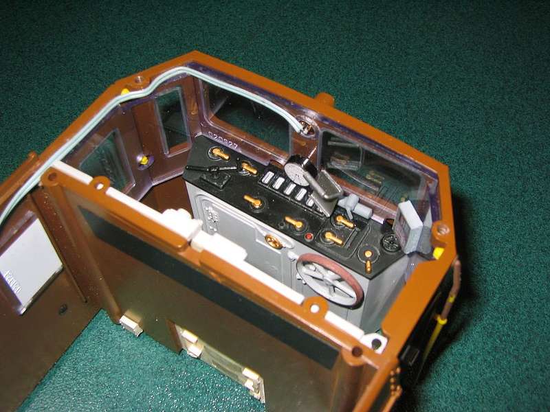

jetzt hatte ich mal wieder ein wenig Zeit, um an meinem Krokodil ein wenig zu basteln. Ich glaube, ich hätte doch keine neue kaufen brauchen vor einem Jahr...

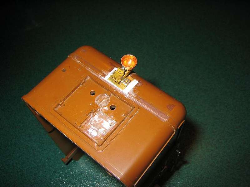

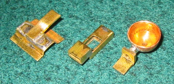

Einzelteile der Stirnlampe (KleinerPrinz)
Fehlen nur noch die Befestigungslöcher und ein wenig Farbe dran.
Vorbau mit Stirnlampe (KleinerPrinz)
So kommt die Lampe hin, festgeschraubt mit M 0,6 Schräubchen. Yes!
Führerstand Kroko (KleinerPrinz)
Was so ein paar Details ausmachen. Die 2 Anzeigen in der Mitte oben kommen noch...
Leider kann man die Skala und den roten Zeiger auf den Bargraphen nicht so gut erkennen.

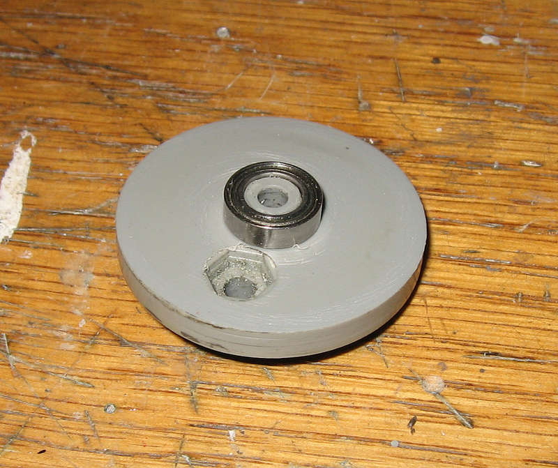

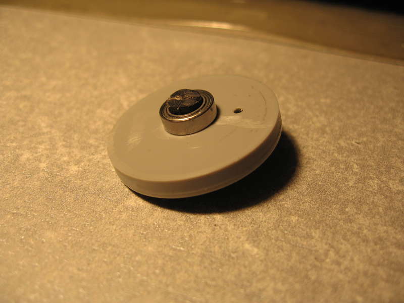

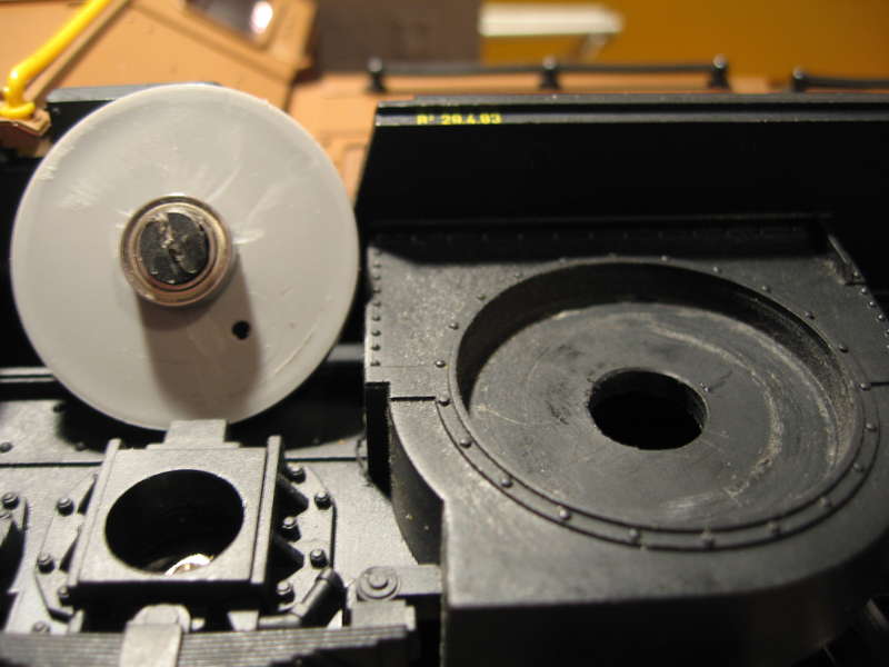

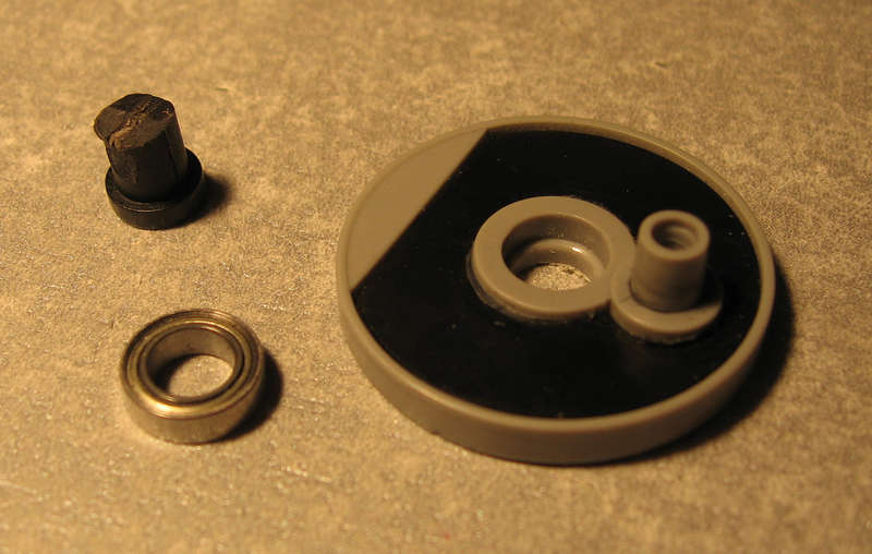

Nach längerer Pause habe ich heute mal wieder etwas gebastelt. Ich habe mich dem Problem der verklemmenden Blindwell angenommen. Nachdem ich am Freitag die Kugellager erhalten habe, habe ich diese heute verbaut.
Zuerst wurde beim ältesten Kroko (mit angeschraubter Blindwelle) der Zapfen hinten an der Blindwelle auf 6mm abgedreht. Kugellager mit 7.5mm Innendurchmesser hatte ich keine gefunde, also habe ich 6er genommen. Dann worde mit Loctide die Blindwell in das Kugellager geklebt.
Dann habe ich die Bohrung der Blindwelle auf 10mm aufgebohrt, und das Kugellager auch dort angeklebt.
Dann gings ab in den Garten zum Testen. Das Kroko ist den ganzen Nachmittag gelaufen, und siehe da, keine Probleme mehr. Endlich, der Fehler ist behoben.
Der Aufwand nicht mal ganz eine Stunde.
Des weitern habe ich noch die Birnchen eingesetzt und Schiffchen gabs auch. Vielen Dank an dieser Stelle nochmals an Stoffel, die Schiffchen sind echt super.
Heute Abend habe ich mich dann an das zweite, etwas neuere Kroko gemacht. Bei diesem ist die Blindwelle nicht mehr angeschraubt, sondern mit einem 6er Zapfen befestigt. Dadurch entfällt sogar das abdrehen. Man muss lediglich noch den hinteren, breiteren Teil des Zapfens absägen und das Kugellager ankleben. Dann wieder den Rahmen auf 10mm aufbohren und das Kugellager einleimen.
Wichtig ist lediglich, dass die Blindwelle auf der Seite nirgens Streift und dass die Kugellager gut angeklebt sind. Ansonsten lösen sie sich und verkanten.

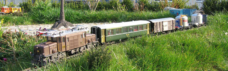

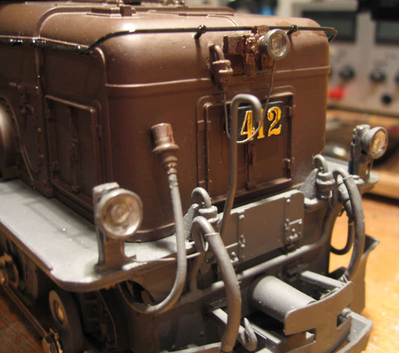

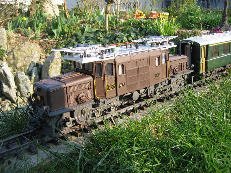

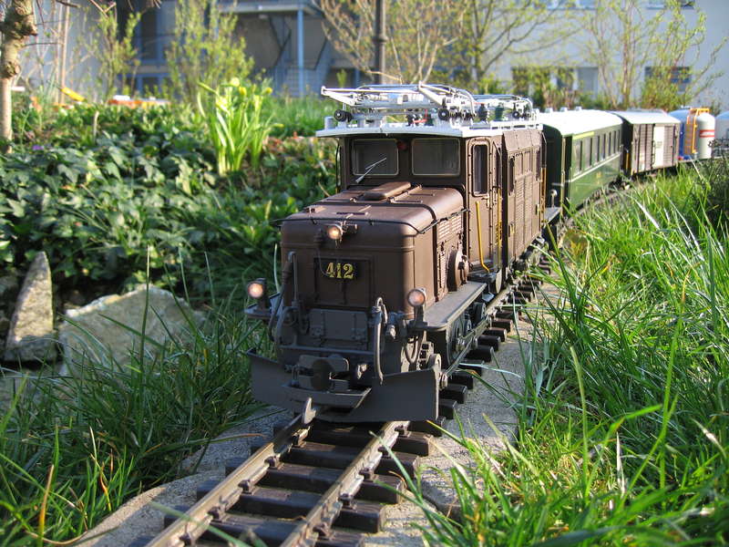

So, nun ist das Projekt Korko erst mal abgeschlossen. Heute war die 612 bei sehr schönem Wetter vor einen GmP gespannt. Hier die Abschliessenden Bilder:
Das einzige was mich noch stört, ist dass die Lampengläser weiss Angelaufen sind. Ich habe verschiedene Leime versucht, leider ohne erfolg.
Ansonsten gefällt mir das Korko nun schon um einiges besser.
Mit freundlichen Grüssen
Stefan
Beiträge: 4434
Re: Kroko-Tuning
Hallo Stefan ,
schau doch mal was Helgi hier schreibt :
Helgi hat geschrieben:Die Scheiben der Scheinwerfer wurden rückseitig mit Klarlack versehen, so ist ein Ausblühen des Sekundenklebers (weißer Niederschlag) vermieden worden.
phpBB2/viewtopic.php?p=244549#244549
Vielleicht ist das ja die Lösung für deine Scheinwerfer :D
Camei
Beiträge: 15
Registriert: So 24. Aug 2003, 21:25
Re: Kroko-Tuning
Beitrag von Camei »
Nimm UHU Schnellfest (2 Komponenten Kleber) , dann hast Du keine Probleme mit dem "Anlaufen" von Klarsichtteilen. Aber sehr sparsam dosieren, am besten sehr kleine Klebepunkte mit dem Zahnstocher auf den Lampenträger und dann das Glas einfach einsetzen und 2 Minuten festhalten (nicht andrücken !)
