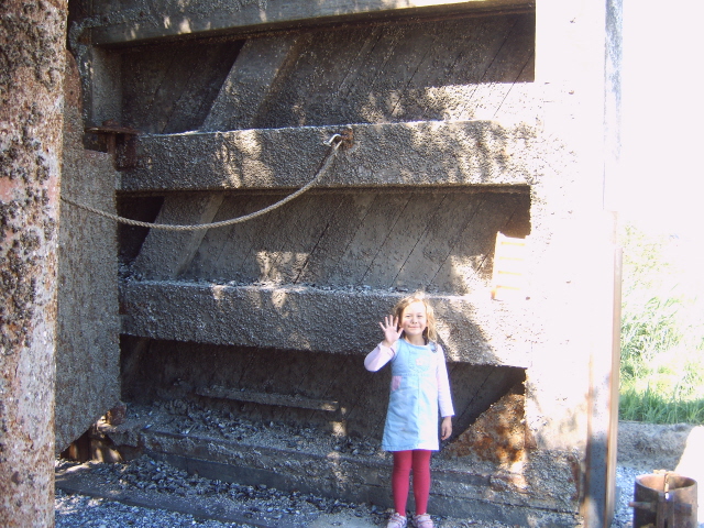

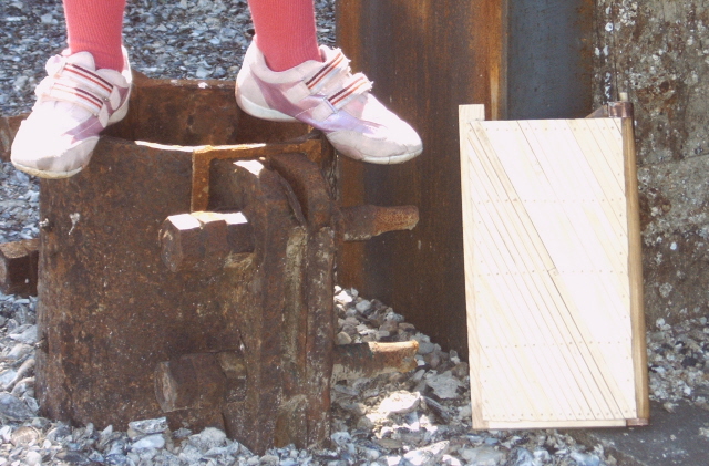

Kaum habe ich ein Schleusentor fast fertig, stellt ein Verein das passende Original dazu aus. Also nichts wie hin zum Fototermin.
Tor-Links-BBF (UKB)
Hier einmal direckt im Vergleich groß /Klein
gross-01-BBF (UKB)
Klein-01-BBF (UKB)
Das Original ist ein selbsttätiges Tor, das bei Ebbe / Flut von selbst öffnet / schließt und war bis vor kurzem noch in Schlüttsiel tätig. Ich habe als Vorbild die Hojer Sluse / Hojer Schleuse in Hojer/Danmark genommen. Das liegt hier fast um die Ecke und scheint den selben Baumeister gehabt zu haben.
Für eine Schleuse reicht selbsttätig nicht aus, hier wird ein "Schütz" benötigt, mit dem der Wasserstand auf beiden Seiten des Tores gesteuert wird, damit man es mit Muskelkraft bewegen kann. Leider sind alle Schütze im Original unter Wasser. Ich werde mal im Trüben fischen müssen, damit ich ein Bild bekomme.

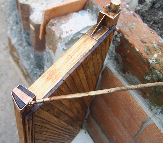

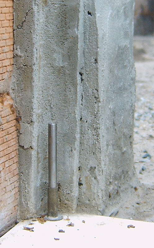

Da ich schon vor dem grossen Regen die Lager vorbereitet habe, ging die Probe rasch über die Bühne.
Lagerzapfen-BBF (UKB)
Die Stahlachse wird vorher herausgenommen, sind hält das Loch sauber :lol:
Die Rundung ist im Original aus Sandstein, bei mir aus Fliesenkleber.
Den oberen Teil werde ich irgendwie noch aus Sandstein zaubern.

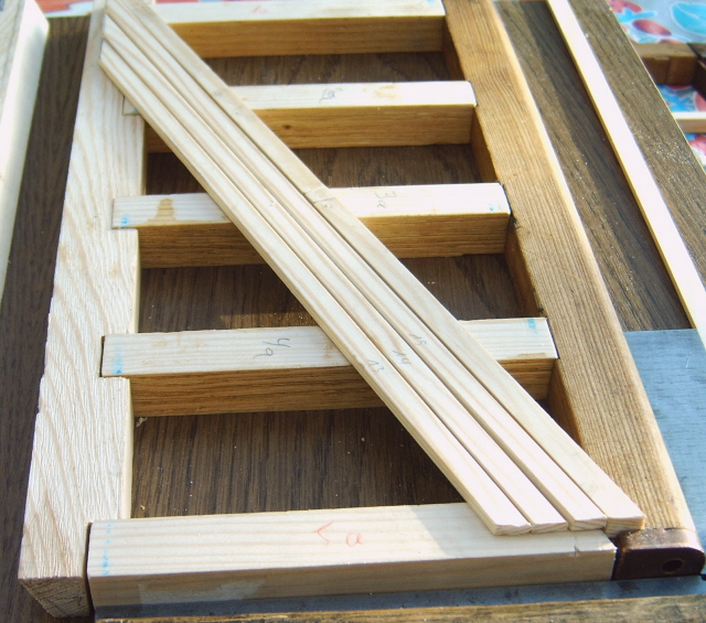

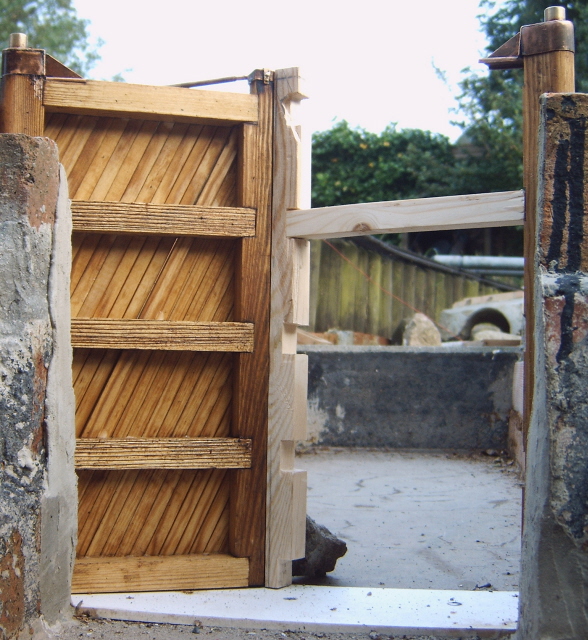

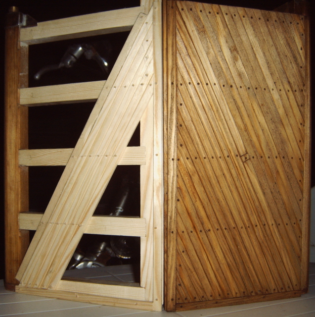

Da das erste Tor sehr gut passt, habe ich gleich das Zweite Tor in Angriff genommen und Maß genommen.
Tor-rechts-innen-BBF (UKB)
Tor-rechts_aussen-BBF (UKB)
Selbst die Schräge in der Mitte passt :lol: :lol:
Naja, auch Hühner werden von Korn blind oder wie das Sprichwort heißt. :oops:
Bei der Farbgebung half ein Mittel, mit dem man vor 20 Jahren legal den Zaun gestrichen hat, und der Zaun war klein. :lol:

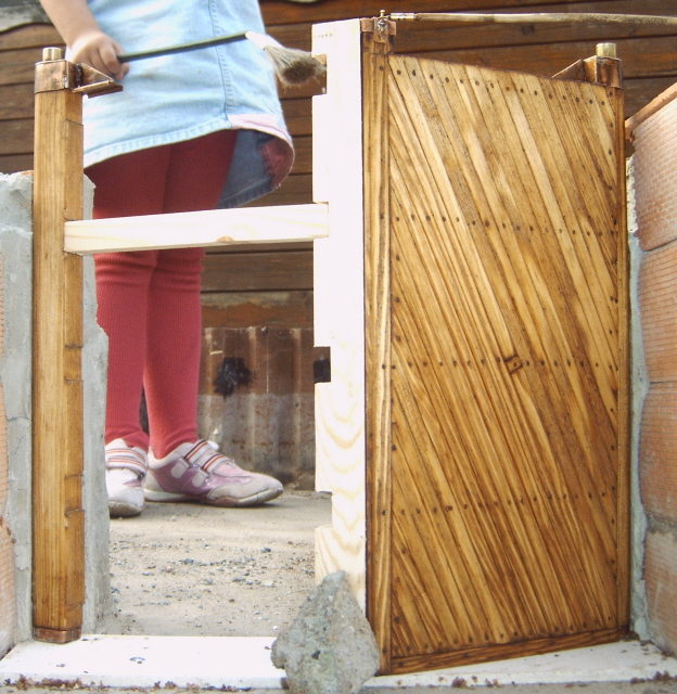

Geöffnet werden die Tore wie im Original mit Hilfe einer Kette, die ich aber noch nicht habe. Geschlossen werden sie dann mit einer Stange, da man die Kette so schwer schieben kann.
Schliessstange-BBF (UKB)

Nachdem das zweite Tor so gut anlief, kam ein herber Rückschlag, ich habe die falsche Seite bearbeitet :oops: :oops:
Da das Material aus war, ging es flott zum Baumarkt um Nachschub zu holen.
Erschütternd, was man dort unter der Bezeichnung Leiste, Kiefer 20 x 20 alles bekommen kann. :evil:
Im dritten Baumarkt wurde ich dann fündig und bekam 19 x fast 19 und unter der Bezeichnung 20 x 30 eine Leiste von 19 x 26. Die ging gerade noch für die Schräge. Mit Feile und Schleifpapier wird dann angepasst.
Übrigens, Baumärkte sind nicht sehr dicht gesät :lol:
Abern trotzdem frisch ans Werk, bis die Augen den Dienst aufgeben :lol:
MFG
Alfred

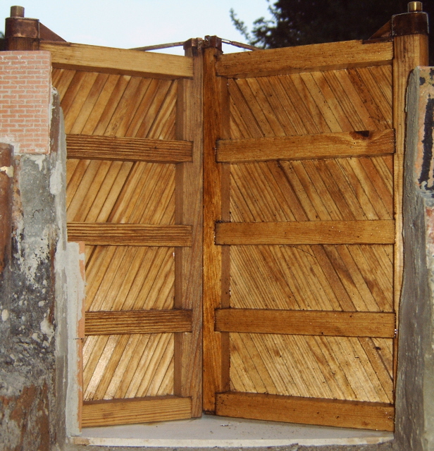

Nr. 2 ist fertig :lol: :lol: :lol:
Tore-Aussen-BBF (UKB)
