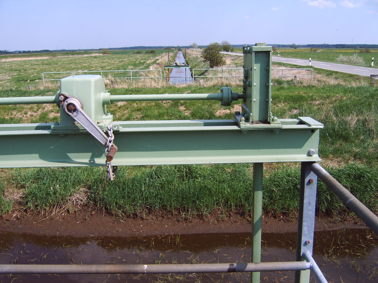

Wo ich lebe ist zwar flaches Land, aber trotzdem gibt es hier Dinge, die es sonst nur im Gebirge gibt:
Eine Kreuzung aus Wasserläufen auf zwei Ebenen 8)
Unten der Fresmaker Sielzug und oben der Dreiharder Gotteskoogstrom.
Die Wasserlinie ist zwischen Braun und Dunkelbraun :idea:
Und daneben ein See mit eigenem Pegel zwischen diesen beiden :!:
Also kann ein Wasserfall gar nicht so verkehrt sein :D
MFG
Alfred
PS: Eigentlich dient das Bild zum testen der von Stoffel gewünschten Bildauflösung

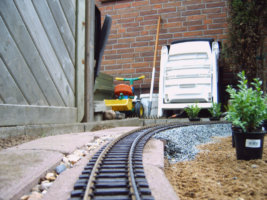

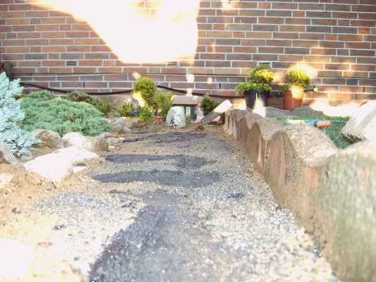

Nach langer Zeit wieder mal eine Nachricht von mir.
Ich habe gestern und heute 24 Meter Gleis verlegt.
Die ersten 3 Meter sind auch schon eingeschottert.
Leider hält das nicht :evil:
Die erste Mischung 1 Teil Holzleim auf 20 Teile Wasser wird schon vom Winde
verweht :lol:
Die zweite Mischung 1: 10 ist auch nicht viel besser.
Ich benutze "Propellerleim" aus dem Baumarkt. Er ist wasserfest und im größeren Eimerchen zu haben.
Der Tropfen Spülmittel wurde beigefügt :!:
Der Splitt ist frisch gewaschen, vieleicht verdünnt das zu sehr. :o
Waschen muß aber sein, da der Split schon lange bereitliegt und sechs Katzen Dauerbesucher des Gartens sind (Vier sind unsere :oops: )
Bilder gibt es erst morgen, da ich sie erst "klein" kriegen muß.
MFG
Alfred

Hallo Alfred,
so leid es mir tut, aber Du mußt ein wenig mehr Deiner Rente in Leim investieren. Je nach Dicke Deiner Splittschicht sollte das Verhältnis Wasser zu wasserfestem Leim 1:1 bis 1:2 betragen. Nimmst Du weniger Leim beginnt es, umgekehrt proportional der Leimmenge, an den Rändern zu bröckeln. Die Brocken bekommst Du zum "nachleimen" nie wieder so gleichmäßig verteilt wie zu Anfang und das Gleisbett sieht dann sehr zerfranst aus.
Rainer
der schon mehrmals geleimt hat

Mit dem Alter bekommt das Gedächtnis Lücken.
Danke Rainer, habe gestern Abend noch mal in alten Treads nachgelesen und bin schon drauf gekommen. :)
Nun die Bilder:
MFG
Alfred

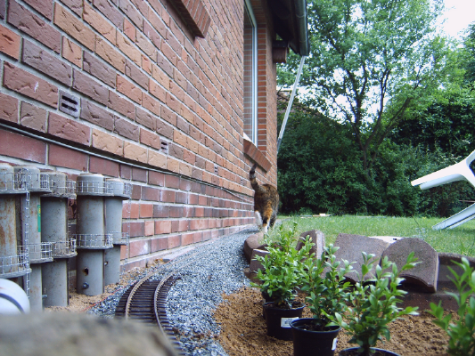

Hallo in die Runde
Der erste qm ist fast fertig :D
Die Blumen sind erstaunlich schnell angewachsen :)
Hier das erste Bild der NO-Ecke
MFG
Alfred :)

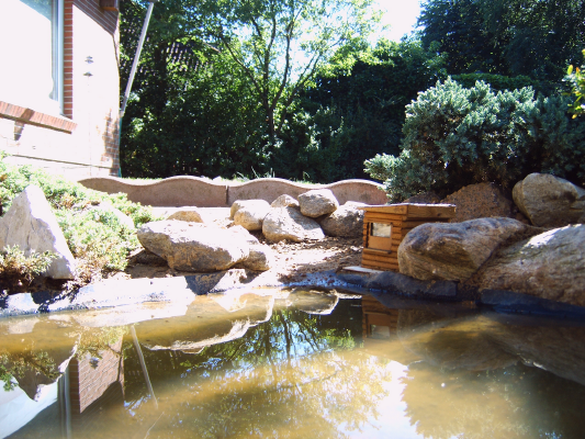

Langsam geht es weiter
Der erste qm wird ergänzt um einen kleinen Teich
MFG Alfred

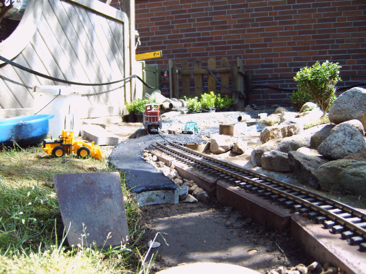

Die Strasse zum Waldhaus musste an vielen Stellen mit Teer geflickt werden.
Der alte Parkplatz von der Badestelle auch
MFG
