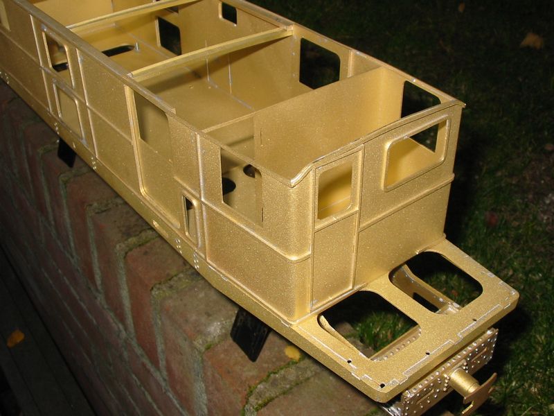

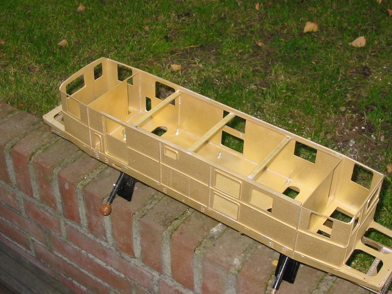

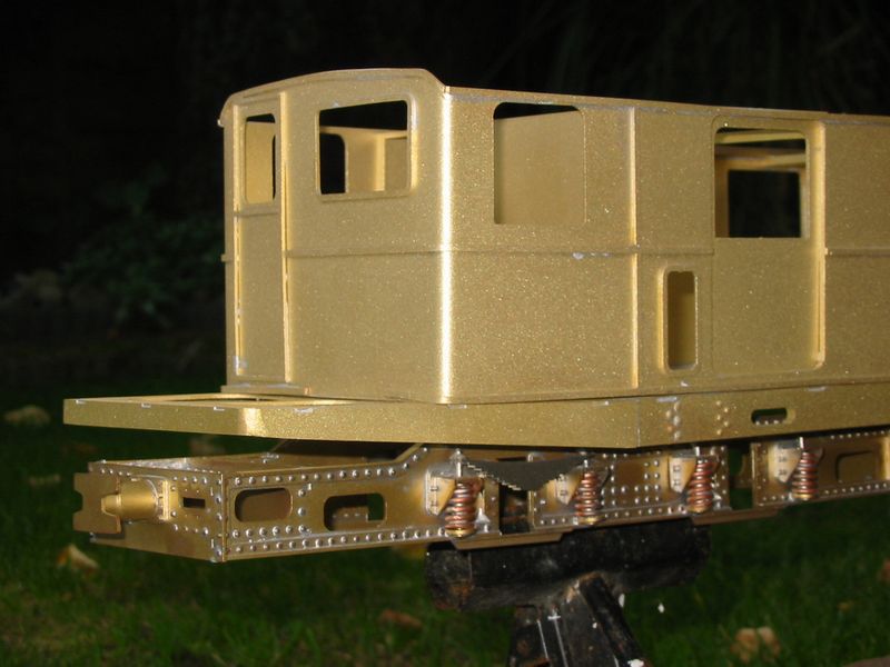

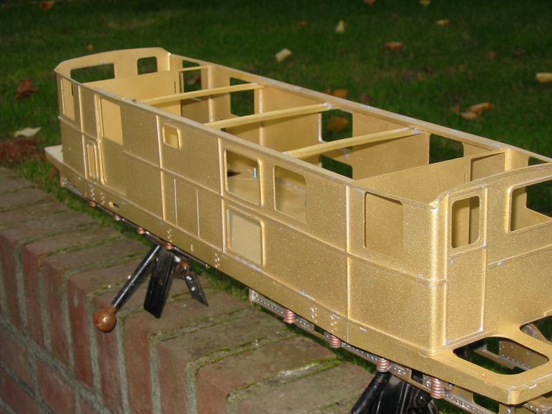

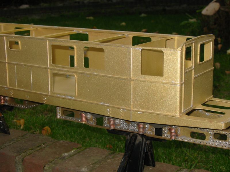

Hallo allemaal,
Anbei einige Bilder der HGe 4/4.
HGE41 (Hans_RhB)
HGE42 (Hans_RhB)
HGE43 (Hans_RhB)
HGE44 (Hans_RhB)
HGE45 (Hans_RhB)
HGE_40 (Hans_RhB)
met vriendelijke groeten,
Hans
Beiträge: 2412
Re: HGe 4/4 N0.16 der BVZ
Hallo Hans,
die Bilder sind ja rattenscharf. Ich wusste gar nicht, dass Ihr schon so weit seid. Das Modell wird ganz hervorragend.
:yau: :respekt: :yau: :respekt: :yau: :respekt: :yau:
Die tollen Drehgestelle hattest Du ja (zumindest in Ansätzen) schon gezeigt. Jetzt staune ich über das Gehäuse. Da drängen sich mir zwei Fragen auf.....
:arrow: Sind die Teile des Gehäuses auch gelasert ?
:arrow: Wenn ja, wie schaffst Du es, die Leisten so glatt aufzulöten ?
Grüße vom Stoffel :scherzkeks:

Hallo zusammen
Das scheint ja ein feinstes Modell von der Lok zu werden :!:
In welcher Version baut ihr die Maschiene eigentlich??
Von den abgerundeten Lüfergitterrahmen würde ich jetzt auf die Version von vor 1980 tippen, also Lamellenlüfter, Scherenstromabnehmer und die alte Version vom Schaltraum (sieht man eh nur von Innen, bis auf die paar fehlenden Schalter vom Führerstand und die fehlende Pendelzugsteuerleitung). .
Allerdings schon mit Sekundärfedern im Drehgestell, somit also nach den 60-ern.
Liege ich da richtig :gruebel:
Übrigens: Die Lokführersitzgelegenehit der echten Maschiene war früher mal ein Barhocker vom s´Moosji. Aber den Fendant oder Dole müssen sich die Lokführer im Betriebsdienst wohl verkneifen...........
Joachim

Hallo Stoffel,

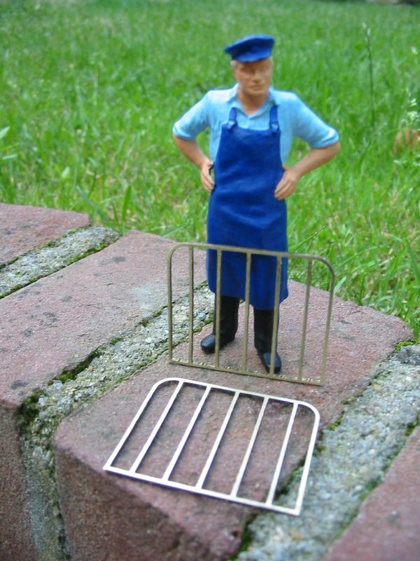

Bis jetzt sind alle Teile der HGe 4/4 gelasert. Alles wass flach gelasert werden kann und wass mann danach eventuell biegen kann wird gelasert.
Hier z.b. das Gitter hinter die Tür.
HGE_Gitter (Hans_RhB)
Bei dass Auflöten vom Leisten habe ich mit einer Gasbrenner die Wand erhitzt und versucht die Leisten nicht zu berühren mit die Flamme da die Leisten dann
umformen.
Hans
Beiträge: 2412
Hallo Hans,
Bei dass Auflöten vom Leisten habe ich mit einer Gasbrenner die Wand erhitzt und versucht die Leisten nicht zu berühren mit die Flamme da die Leisten dann umformen.
Vielen Dank für den Tipp. :flower: Sowas ähnliches dachte ich mir schon, denn über die verzogenen Leisten ärgerte ich mich schon des öfteren schwarz. :x Probiert habe ich es noch nicht, dennoch folgende Idee: macht es Sinn, wenn man in der Wand alle paar Zentimeter kleine Löcher lässt (dort wo die Leiste drauf kommt) durch die man von hinten "durchlöten" kann. :gruebel: Äääh, klar was ich meine :?:
Wie gesagt, nur so eine Idee ..... :freak:

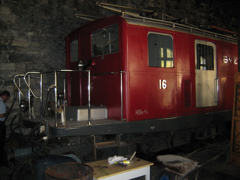

HG 3/4
Beiträge: 192
Wohnort: München
Beitrag von HG 3/4 »
Hallo Manfred, Hans und andere HGe 4/4 I Fans
die HGe 4/4 I Nr. 16 der BVZ steht momentan bei der DFB im Lokschuppen Gletsch.
Die DFB bewahrt sie für die Nachwelt auf, bis sich eine Lösung findet sie zu Restaurieren.
Es ist nicht geplannt sie auf der Bergstrecke einzusetzten da diese nicht elektrifiziert wird.
HGe 4/4 Nr. 16 der BVZ (HG 3/4)
