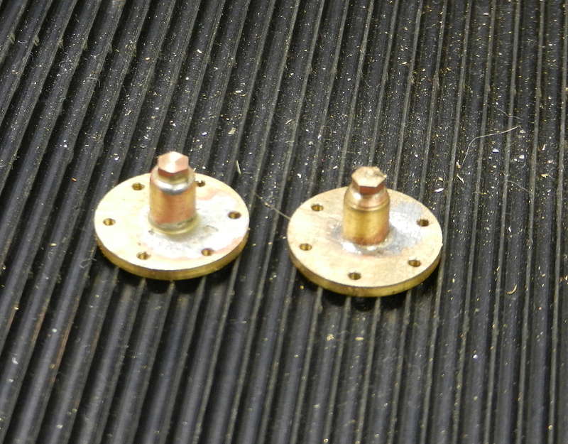

hier noch ein Paar Bilder von weiterführenden Bauteilen die ich vor dem Defekt meiner CNC Fräse noch fertigstellen konnte.
Die Zylinder erhalten eine Verkleidung:
Die Schieberkastendeckel vorne:
Die Halterungen für den Aufbau (Kessel,Führerhaus,Kohlekasten,Wasserkästen):
der sich jetzt um die Fräsenreperatur kümmert.
