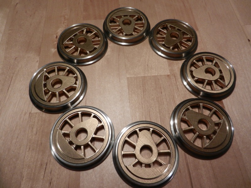

Nabend zusammen,
heute Abend waren die Radsterne mit der Fertigung dran. Das Grundmaterial ist Messingblech (MS 58 ) mit einer Stärke von 4mm.
Zuerst werden die Flächenpatien die von der vordersten Radebene versetzt sind gefräst.
Dann wurden die Durchbrüche in den Radsternen gefräst. Nach 20min Bearbeitungszeit purzelt dann ein Radstern zwischen die Schraubstockbacken.
Meine Frau hat danach die Radsterne super entgratet und ab und zu nach der Fräsmschine geschaut.
Um den Radstern sauber an den Radreifen anzupassen habe ich in der Zwischenzeit noch einen Aufnahmedorn gedreht und die Radsterne dann nach und nach auf Fertigmaß gedeht.
In dieser Aufspannung konnte dann auch gleich noch eine feine Nut zwischen Gegengewicht und Außenring gestochen werden da ich keinen so kleinen Fräser im Fundus habe.
Dann konnte der Radstern in den Radreifen probeweise eingelegt werden.Es ist eine Spielpassung da der Radstern mit dem Radreifen verklebt wird was auch zur elektrischen Isolation dient.
Nun sind alle 8 Radscheiben vorbereitet für die nächsten Arbeitsgänge.
Marco und Rabea

Hallo Marco,
vielen Dank für den ausführlichen Bildbericht. Nun weiß ich wenigstens theoretisch, wie sowas geht. Bis ich das aber konkret meiner Fräse erzählen kann, wirds wohl noch dauern...
vom 4Heiner
