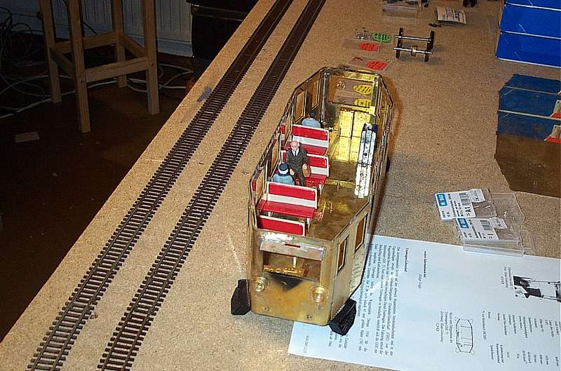

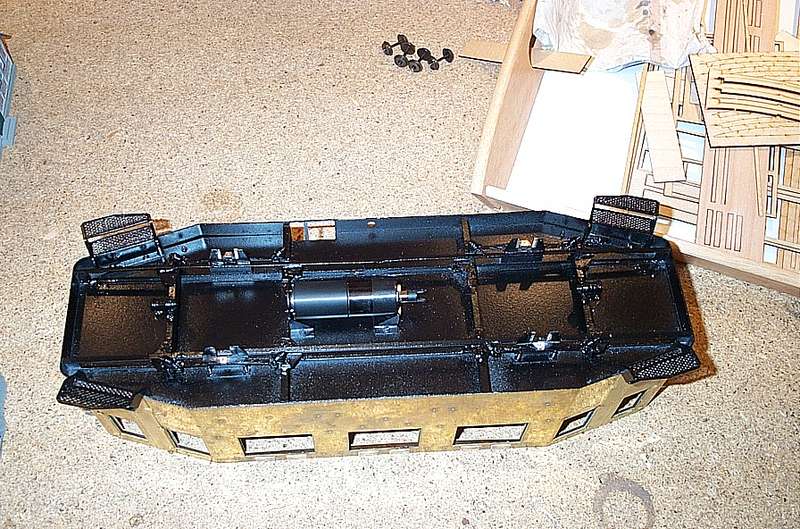

Beitrag von Heiner »
Moin Peter und Arne,
zunächst vielen Dank für den Tipp von Arne! Hier ist der Triebwagen im aktuellen Bauzustand (olle Digiknipse, ich hoffe es langt):
T 1 25.03.07 (Heiner)
T 1 25.03.07 - unten (Heiner)

arne012
Beiträge: 1008
Wohnort: Wanne Eickel
Beitrag von arne012 »
Pufferträger und Zughaken bekommst du bei Monert.
Als Puffer habe ich eine Reißzwecke verwendet.(Leider habe ich vergessen, welcher Buntbahner mir den Tip gegeben hat, sorry!)
Wie ich sehe, fehlt dir auch noch die Stromversorgung, da kann dir aANoether einen Tip geben.
gruß, Arne
