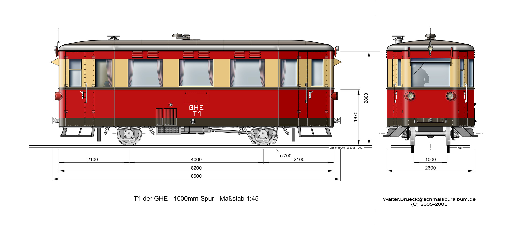

Hallo liebe Buntbahner,
ich habe meine Zeichnung zum
GHE/HSB T1 noch um ein paar
Details ergänzt: Dachaufbauten, Nietreihen an Türen und Fensterblenden, sowie teils hinter dem Seitenfenster sichtbarer Ofen.
Hier der Link zur großen Zeichnung
150DPI-T1GHE331-li.jpg aus meinem
Schmalspuralbum .
Herzliche Grüße
Walter Brück

von Prellbock » Sa 24. Feb 2007, 11:11
Hallo Walter,
nur gut. dass uns Deine Zeichnungen nicht früher vorlagen.
Da hätten wir bei unserem Drang nach Vorbildnähe aber noch ganz gewaltig nachlegen müssen
Danke für den Tipp mit der überarbeiteten Zeichnung.
Man sieht ja nicht jeden Tag nach Updates.
Winfried
