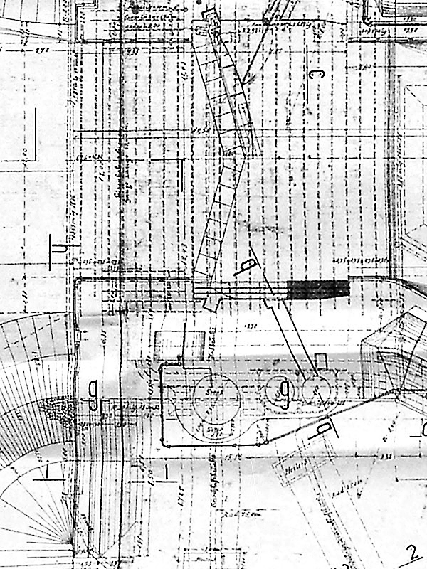

Moin zusammen,
erst einmal vielen Dank für Eure Interpretationen.

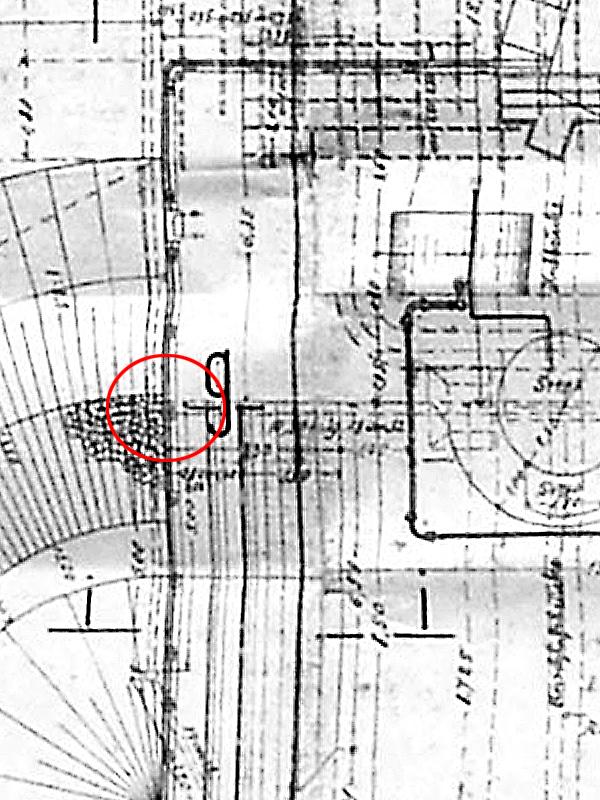

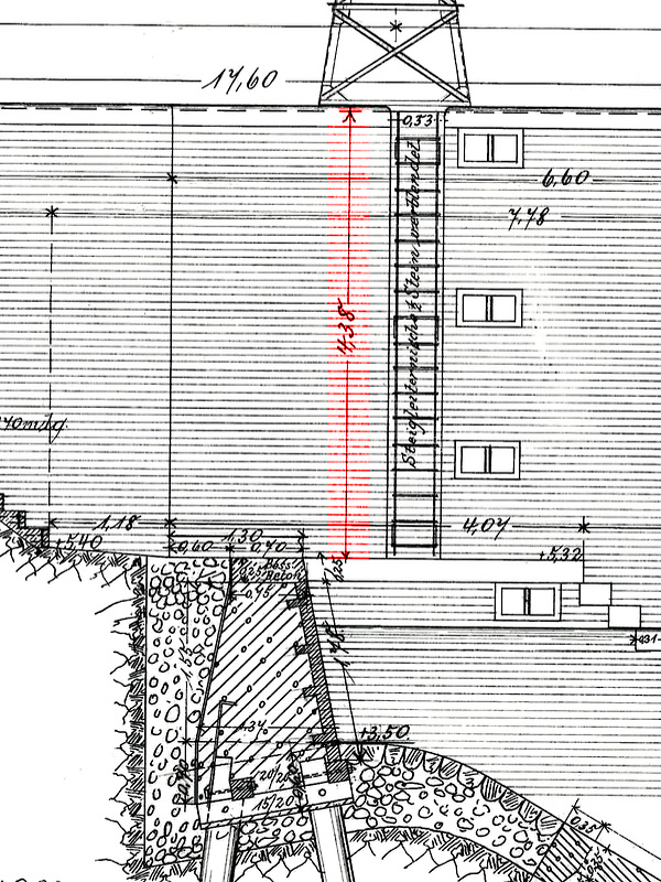

Es ist in der Tat aus dem vorhandenen Bildmaterial nicht eindeutig zu erkennen, ob die obere Metallkante an dieser Stelle bündig verläuft.
Ob die rechte Mauer nun vor- oder zurückspringt, habe ich aufgrund der immer von rechts kommenden Sonne und des daraufhin nach links verlaufenden Schattens als vorstehend interpretiert. Der Schatten ist links von der Kante - also steht der rechte Mauerteil vor.
Auf einer starken Ausschnittsvergrößerung einer Revisions-Zeichnung, die ich bei einem ehemaligen Schleusenwärter leider nur sehr wellig abfotografieren konnte, scheint die Kante glatt durchzulaufen.
Allerdings habe ich auf den Zeichnungen von 1900+/- schon mehrfach Abweichungen, Ungenauigkeiten und Widersprüche entdeckt.
Schleuse_Mauer_Kante_08 (fspg2)
Slg:Hellmich
Schleuse_Mauer_Kante_09 (fspg2)
Slg:Hellmich

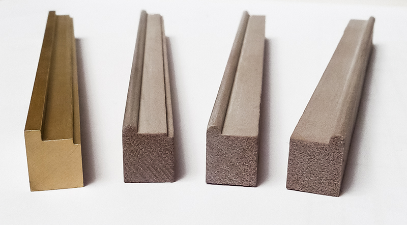

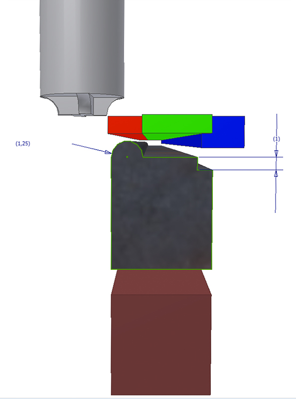

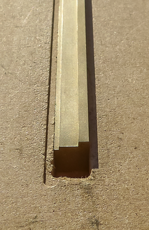

Der obere Abschluss der Schleusenmauer wird aus 10,0mm x 8,0mm Messingprofil entstehen.
Metallkante_1_25mm_01 (fspg2)
Dazu habe ich probeweise 10cm lange Ureolstangen profiliert und anschließend die Messingprofile.
Metallkante_1_25mm_03 (fspg2)
In einer MDF-Tasche (8,0mm tief) wurden die Stangen stramm eingelegt und mit einem 3,0mm Fräser die grüne und blaue Markierung abgefräst.
Anschließend kam der 1,25mm Viertelstab-Fräser an die Reihe und verrundete den roten Bereich.
Metallkante_1_25mm_02 (fspg2)

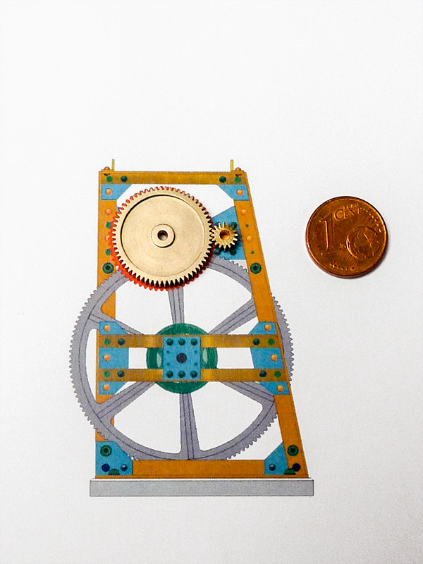

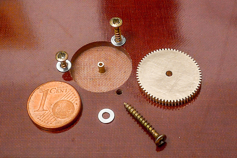

Der Tip von Karl Heinz zu dem Zahnradlieferanten war sehr gut :D

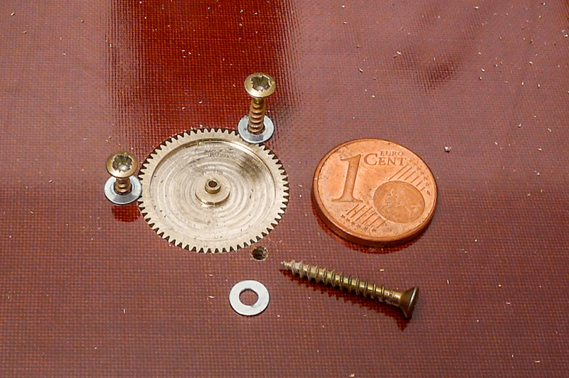

Im Gegensatz zu anderen Anbietern kann man hier viele Durchmesser wählen und ebenso den Durchmesser der Bohrung und die Dicke. Innerhalb von einer Woche hatte ich die bestellten Teile auf dem Tisch liegen!
Auch wenn ich nicht so ganz meine Paarung mit der entsprechenden Zähnezahl bekommen konnte (21,0mm mit 60Zähnen und 4,2mm mit 12 Zähnen), so habe ich zwei Zahnräder gewählt, bei denen ich den gleichen Lochabstand der Achsen erhielt.
Jetzt habe ich 19,8mm (64Z) + 5,4mm (16Z) mit Modul 0,3.
Die Originalmaße auf 1:22,5 umgerechnet hätte ein Modul von etwa 0,35 ergeben.
Winde_21 (fspg2)
Das größere Zahnrad wurde in einer Hartpapier-Lehre fixiert und beidseitig der mittlerer Bereich um 0,7mm vertieft. So konnte ich viel Gewicht einsparen :wink:
Winde_22 (fspg2)
Winde_23 (fspg2)
Erste "Stellprobe" - der Lochabstand stimmt. Auch wenn der Durchmesser und die Übersetzung (jetzt 1:4 statt 1:5) nicht ganz genau sind, so werde ich damit leben können :wink:
Winde_24 (fspg2)

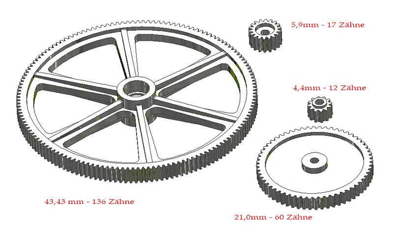

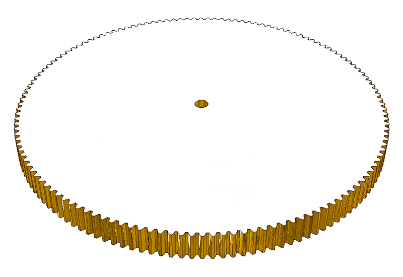

das große Zahnrad wollte ich anfangs bei einem Drahterodierer aus 3mm MS58 machen lassen. Dabei sollte nur das 2.0mm Mittelloch und die Aussenkontur mit dem Draht erodiert werden.
Nachdem ich sehr gute Erfahrung mit dem Zahnradanbieter gemacht hatte, fiel mir der Hinweis von Karl Heinz ein, dass auch Sonderanfertigungen bis 45mm möglich wären.
Auf der Homepage vom Anbieter fand ich erst keinen Hinweis..... allerdings auf dem Link von Karl Heinz.
Meine gestern Abend gestellte Anfrage wurde heute morgen schon um 5.50 Uhr positiv in Aussicht gestellt.
Allerdings muss noch 45mm-Material bestellt werden... aber das sollte am Mittwoch dort sein und dann können zwei (eins zur Sicherheit mehr, falls ich bei der weiteren Bearbeitung einen Fehler mache!) Zahnräder gefertigt werden.
Auch preislich super interessant - gegenüber einer Drahterodierung rund ein Viertel der Kosten :D
Wie schon beim letzten Zahnrad soll es in einer Hartpapierlehre in Form gebracht werden.
Zahnrad_136-Zaehne (fspg2)

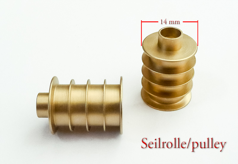

Heute konnte ich auch zwei kleine Seilrollen in Empfang nehmen, die ein befreundeter Feinmechaniker-Meister mir von der Stange drehte.
Dazu hatte er einen kleinen Drehstahl geschliffen. So sauber hätte ich das nie hinbekommen... noch nicht, vielleicht lerne ich das auch noch.
Das Anschleifen von Drehstählen ist eine Kunst für sich, wenn man es bislang nur von youtube kennt :wink:
Seilrolle_03 (fspg2)
Die rechte Seilrolle hat die Mittelstege genauso hoch wie die Ränder. Mal sehen, bei welcher von beiden Rollen die nach oben leicht schräg laufenden Seile nicht in die Nachbarkammer springen.

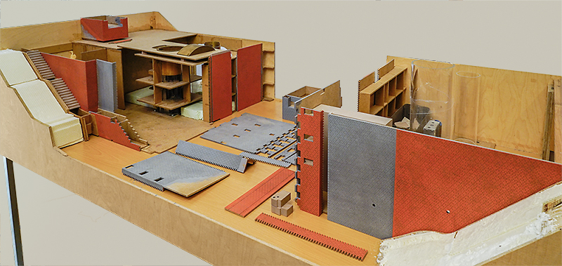

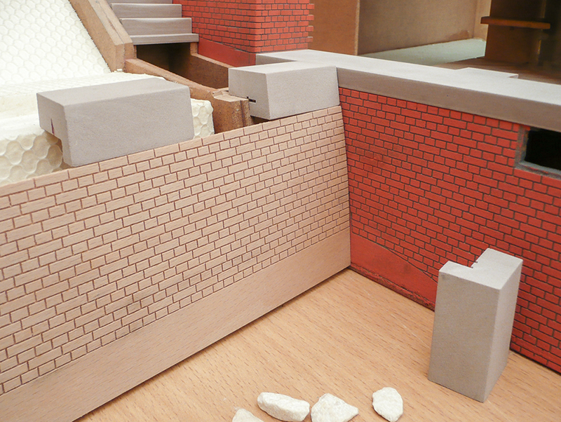

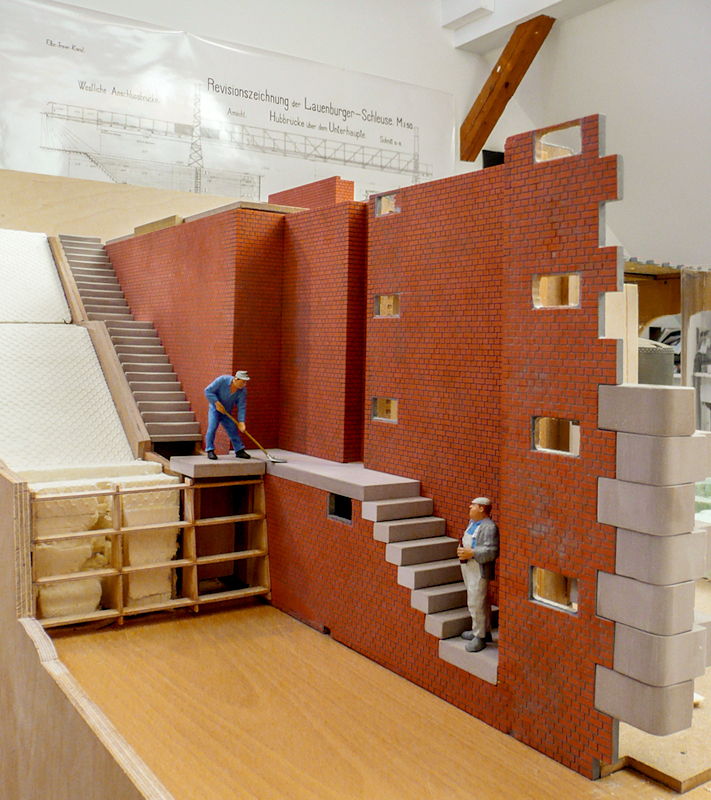

Nachdem ich ein paar Mauerteile (von denen ich eigentlich dachte, ich hätte sie vor langer, langer Zeit schon gefräst.....) neu von der Fräse nehmen konnte, wurden sie jetzt erst einmal mit einem harten Pinsel und verschiedenen grauen Acryl-Farben gestrichen.
Durch den harten Borstenpinsel gelangte die Farbe gut in die Mauerfugen.
Die 25 einzelnen Mauerteile trockneten einen Tag und wurden danach an der Oberfläche mit 400er Sandpapier leicht geglättet und sodann abgesaugt.
Wie schon bei den früheren Mauern folgte ein erster Anstrich mit Plaka-Ziegelrot von der Rolle, hier gezeigt.
Die Farbe wurde auf eine Glasscheibe gegeben und darauf mit der Gummirolle dünn ausgerollt. Anschließend rollte ich mehrfach über das Mauerwerk. Jedesmal wurde nur ein bisschen Farbe aufgenommen, damit die Mauerfugen nicht vollliefen.
Etwa die Hälfte der Mauerteile sind momentan mit dem ersten Rot-Anstrich versehen und gelangten zu einer ersten Stellprobe auf das Modul.
Modul-Montage_009 (fspg2)

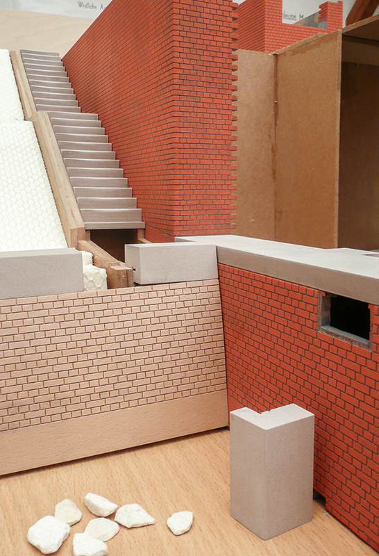

Somit sind jetzt alle Mauerteile mit einem ersten Rotanstrich versehen, ...bis auf eine heute neu gefräste kleine Mauer.
Den Anschluss links von der Treppe bildet eine in der Länge leicht gewölbte und leicht schräg stehende Ziegelwand mit großer Abschlusskante.
Mauer_rund_01 (fspg2)
Copyright: Lauenburger Elbschiffahrtsarchiv
Mauer_rund_02 (fspg2)
Copyrigth: Slg_Frenzel/Oppermann
Für die Mauer habe ich dieses Mal 1,0mm Flugzeugsperrholz verwendet. Diese wird auf gefräste Spanten aufgeklebt, um die leichte Wölbung zu erhalten.
Als Abschlusskante dienen wieder Ureol-Blöcke, die ich noch ein wenig in der Rundung und der Höhe anpassen muss.
Hier schon einmal die locker zusammengestellten Teile:
Mauer_rund_03 (fspg2)
Mauer_rund_04 (fspg2)

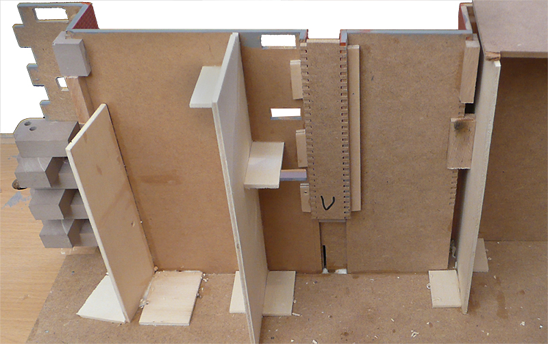

so langsam wächst die linke Mauer der Schleuseneinfahrt.
Spanten_Wand_schraeg-01 (fspg2)
So habe ich das Spantengerüst für die "runde" Mauer gefräst und montiert.
Modul-Montage_011 (fspg2)
Die Uriol-(Kalksandstein)-Blöcke rechts im Bild sind bislang nur locker eingesetzt.
Alle Einzelwände wurden mit wasserfestem Holzleim verklebt und von der Rückseite mit Resten von Pappelsperrholz und diversen Leisten versteift.
Mit einem 90Grad-Winkel wurde die Ausrichtung der Wände dabei laufend kontrolliert.
Modul-Montage_010 (fspg2)
