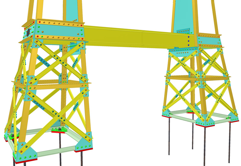

Wie waren jetzt aber die waagerechten L-Profile an den 91,62°-Eckprofilen befestigt :?:
Wurden die Eckprofile gekröpft oder gab es nun Füllstücke oder nicht in der damaligen Zeit :?:

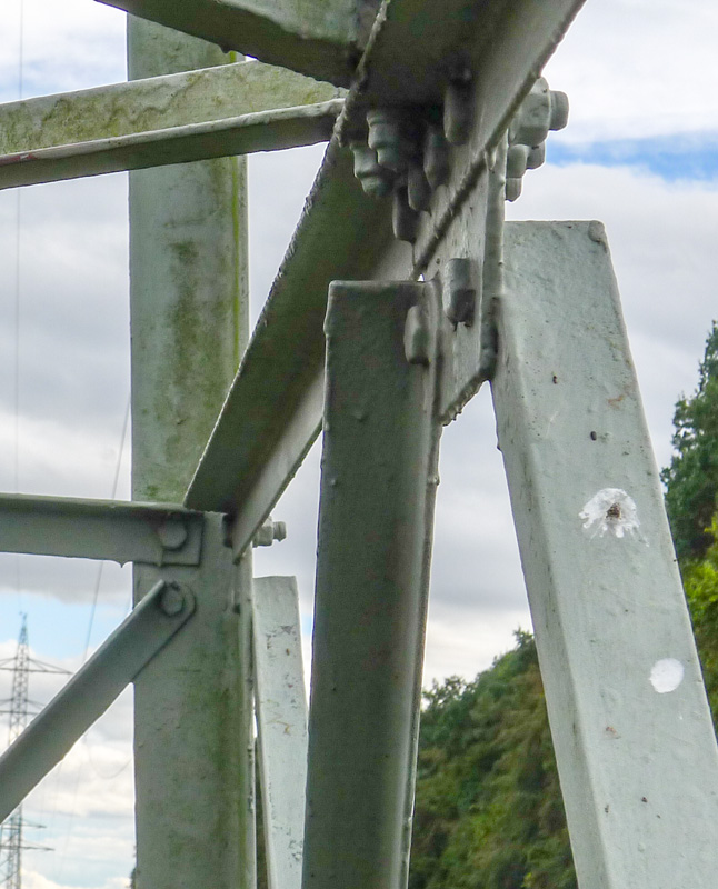

die großen Überland-Strommasten sind doch alle verschraubt/vernietet, oder nicht? Da sollte doch beinahe jeder das eine oder andere Exemplar in der Nähe haben. :wink:

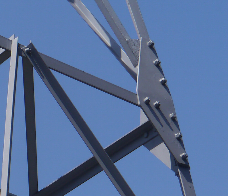

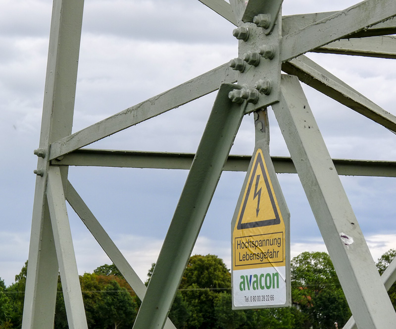

laufe gerade durch Spanien (bei sengender Hitze) und bekam dies hier in freier Wildbahn vor die Linse: Ein Knotenblech mit "Knick".
Knotenblech gebogen (UPW)
Interessant ist die Anbindung des nicht geschraubten Eckprofils, das nach oben geht. Aber das ist ein anderes Thema.
Zumindest in Spanien gibt es Knotenbleche mit Kantung.

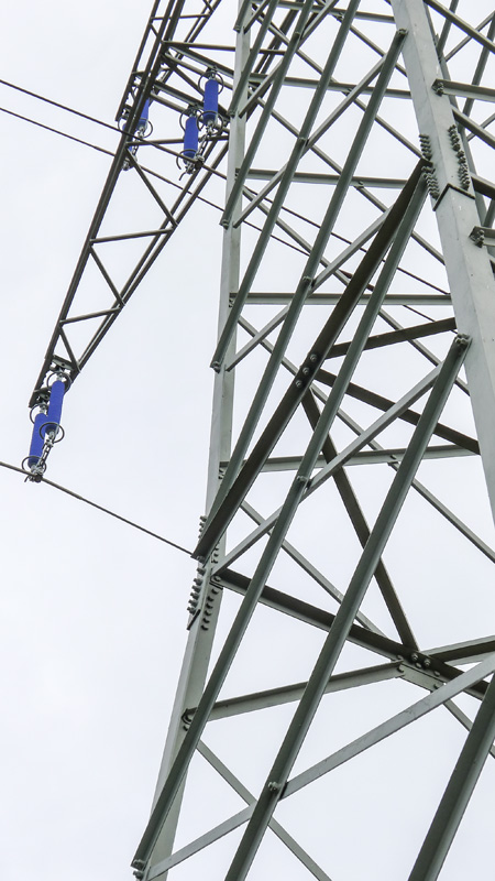

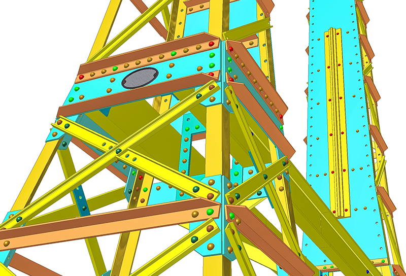

da es beim Vorbild nur 90°-Winkel (vereinzelt auch 60°- und 120°) aber keine krummen Abmessungen gab, werde ich für die Eckprofile 3,5mm x 3,5mm Messing verwenden.
Unterlegkeile mit einem Winkel von ca. 0,8° werde ich definitiv nicht nachbilden. Lötzinn wird hier sicherlich helfen!
Bislang gesichtete Hochspannungsmasten gaben mir auch keine Antwort.
Hochspannungsmast_2016_02 (fspg2)
Hochspannungsmast_2016_06 (fspg2)
@Uwe
Vielen Dank für Dein Bild aus der Hitze Spaniens. Geknickte "Knoten" haben wir auch bei uns ;-)

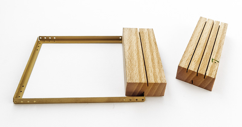

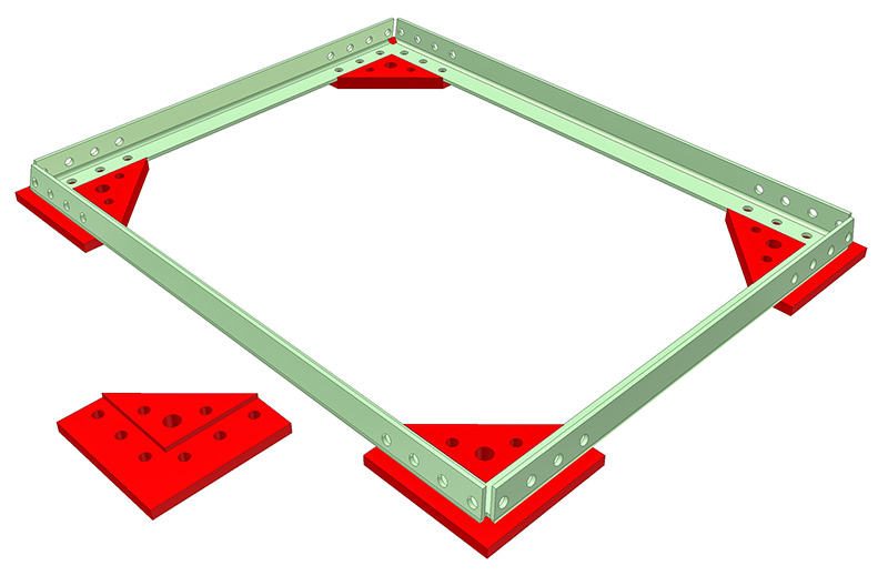

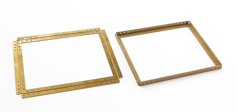

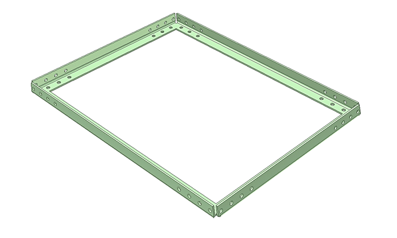

Zur Zeit ist mir noch nicht wirklich klar, wie die Sockel-Winkel beim Vorbild von 1900 ausgeführt waren. Ich werde hier gefräste und gefaltete 0,4mm Messingrahmen verwenden. Dadurch ist sichergestellt, dass alle vier Sockel schnell die gleichen Abmessungen erhalten und zudem die Montage ein wenig erleichtert wird.
Bodenrahmen_01 (fspg2)

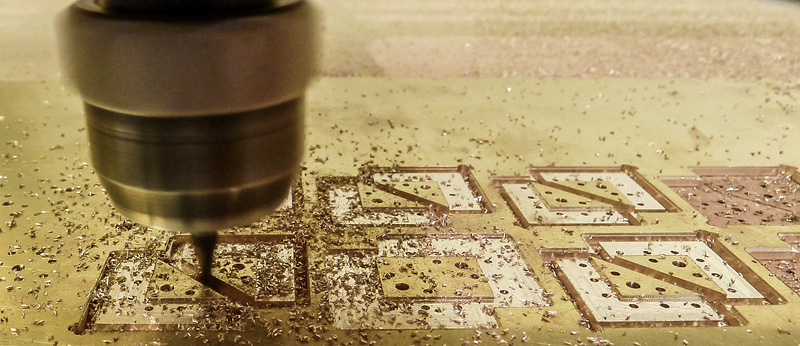

Auch wenn sich MS58 besser fräsen lässt, habe ich MS63 verwendet. MS58-Bleche gibt es bis auf wenige Ausnahmen bei den meisten Händlern erst ab 0,5mm Stärke.
MS63 ist weicher und lässt sich besser biegen. Gefräst wurde mit Zugabe von Schneidöl.
Bodenrahmen_02 (fspg2)
Ich habe die Bleche vor dem Biegen ausgeglüht. So ist sichergestellt, dass die Kanten nicht brechen (je nach Walzrichtung).
Bodenrahmen_03 (fspg2)
In mehreren Stufen wurden die Winkel mit Hilfe von - in Buchenholz-Leisten gesägten - schrägen Nuten gebogen. Von Stufe zu Stufe war der Winkel schräger, bis das Endmaß erreicht war. Ein Messingklotz und ein Kunststoffhammer halfen beim Biegen.
Bodenrahmen_04 (fspg2)

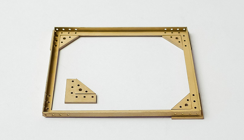

Als Sockel-Füße dienen jeweils vier gefräste Messing-Dreiecke aus 1,5mm MS58.
Bodenrahmen_05 (fspg2)
Bodenrahmen_06 (fspg2)
Diese 16 Füße und die vier Rahmen sind nur ein kleines Stück bis zur Fertigstellung der Brücke - der Weg ist ja bekanntlich das Ziel ;-)

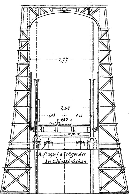

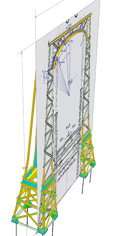

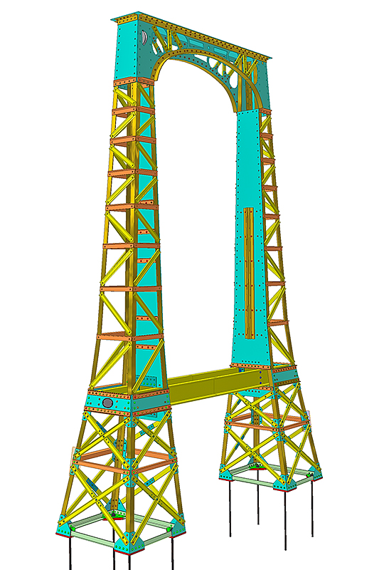

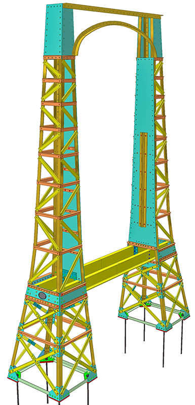

Gezeichnet wird momentan am Oberhaupt der Brückenträger.
Oberhaupt_01 (fspg2)
Oberhaupt_02 (fspg2)
Oberhaupt_03 (fspg2)

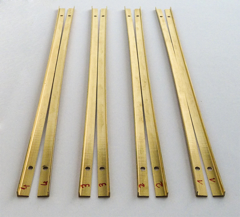

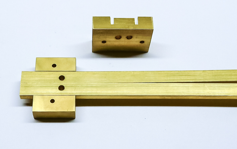

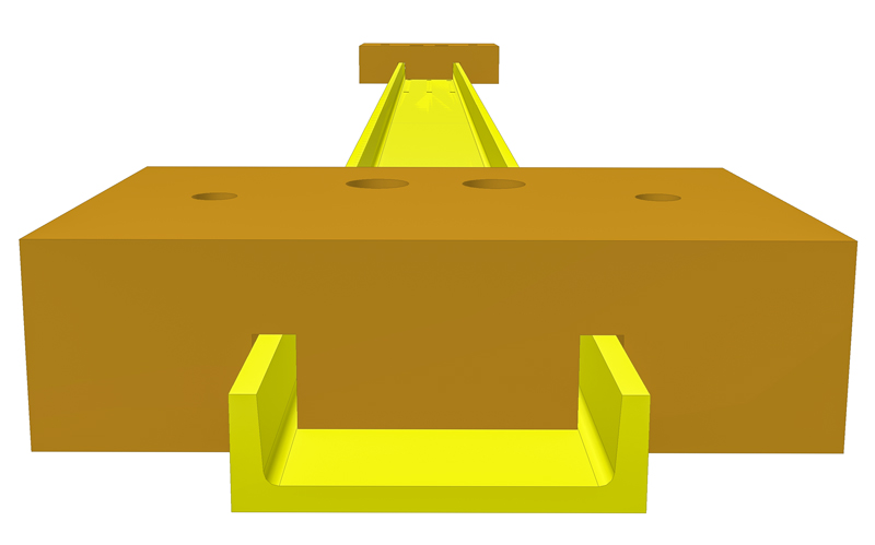

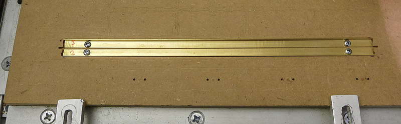

für  die 4 Querträger benötige ich ein U-Profil mit den Abmessungen 13,5mm x 4,0mm x 200mm.
Bei den einschlägigen Händlern gibt es entweder 12mm x 4,0mm oder 15mm x 4,0mm zu kaufen.
Zwar hätte ich mir das U-Profil aus einem 4,0 mm Flachprofil fräsen können, dann wären aber die Innenflächen der seitlichen Schenkel nicht leicht konisch geworden, sondern nur parallel.
Ein Hersteller könnte mir die Profile - in den von mir gewünschten Abmessungen - fertigen, allerdings hätte das Einrichten der Maschine deutlich mehr gekostet, als die Profile selber.
So bestellte ich mir vier 15mm-Profile mit 250mm Länge.
In eine MDF-Platte wurde eine 250mm lange und 15,0mm breite Nut gefräst.
Die vier Profile wurde hineingelegt und erhielten an den Enden vier 3,0mm Löcher gebohrt. Kleine Schrauben hielten die Profile fest, während ein 1,5mm Fräser die Teile in der Mitte trennte.
Quertraeger_trennen_01 (fspg2)
Das Ergebnis sind 4x2 gekrümmte L-Profile (die Spannung war raus).
Quertraeger_trennen_02 (fspg2)

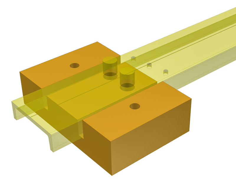

Je zwei Schenkel sollen jetzt wieder zusammengelötet werden, um so auf die benötigte Höhe von 13,5 mm zu gelangen.
Dazu habe ich mir kleine "Schuhe" gefräst, die die beiden Hälften beim Löten in Position halten werden.
Quertraeger_trennen_03 (fspg2)
Quertraeger_trennen_04 (fspg2)
Quertraeger_trennen_05 (fspg2)
Demnächst wird gelötet, wobei ich wohl hart löten werde, auch wenn dabei das Material sehr weich werden dürfe.
Gezeichnet wurde auch ein wenig weiter.
Profil für Profil liegt als Einzeldatei vor, um so leichter die Löcher für Nieten oder Ankörnungen mit Hilfe der Fräse zu positionieren.

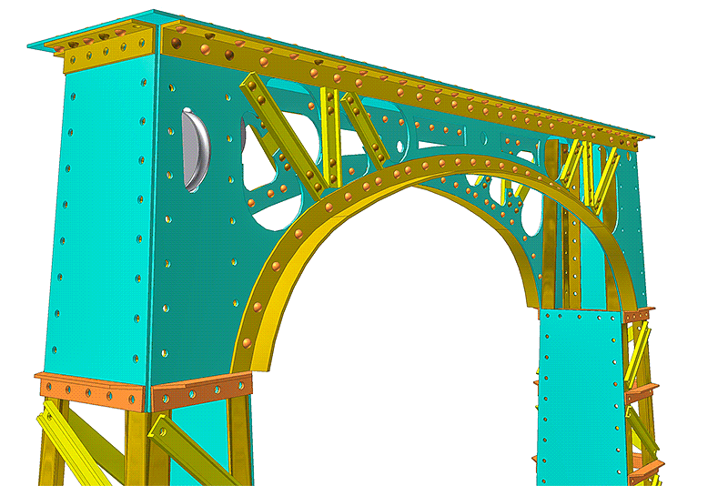

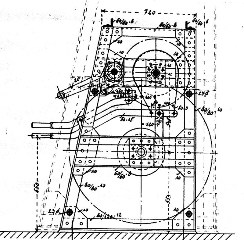

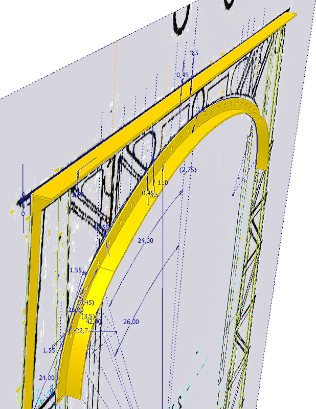

Momentan bin ich ein wenig am Zeichnen des Oberhauptes der Brückenträger:
Oberhaupt_05 (fspg2)
Oberhaupt_06 (fspg2)
Aus den Zeichnungen kann ich allerdings momentan nicht ganz schlau werden.

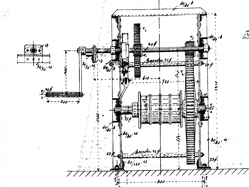

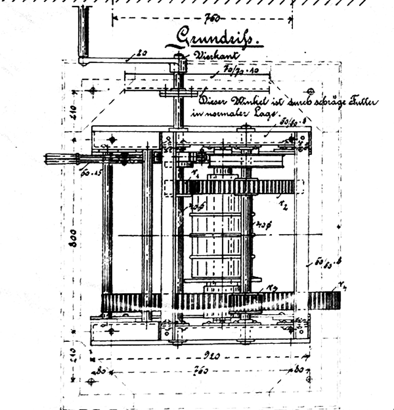

Die vier Gewichte, die die Brücke nach unten drücken, werden über eine Winde gehoben und gesenkt.
Die Winde hat auf der Seilrolle vier getrennte Bereiche für die Seile der vier Gewichte.
Winde_01 (fspg2)
Copyright: WSA-Lauenburg/Elbe
Winde_02 (fspg2)
Winde_03 (fspg2)

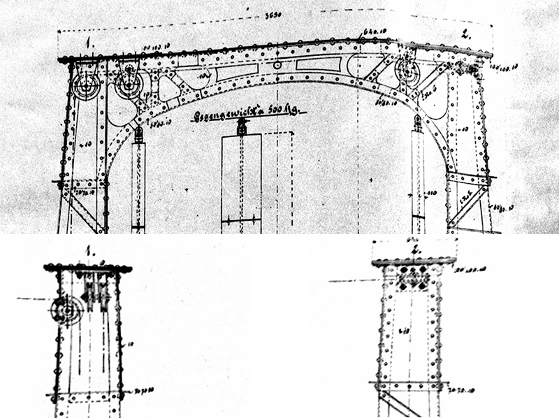

Allerdings kann ich am Oberhaupt links oben nur drei Rollen zuordnen, die die Seile nach unten zur Winde führen.
Oberhaupt_04 (fspg2)
Oben rechts habe ich die waagerechte Rolle bislang noch nicht gezeichnet!
Copyright: Lauenburger Elbschiffahrtsarchiv (fspg2)

Moin Frithjof,

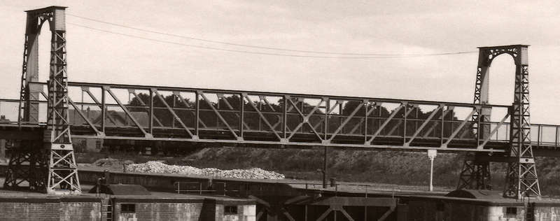

ich habe auf den alten Fotos nicht ausmachen können, wo die Winde überhaupt steht. Wenn die Seilführung einfach gehalten ist, müsste sie ja eigentlich in einem der Gerüste stehen. Auf Fundamenthöhe? Oder auf Fahrbahnhöhe? Das muss dann ja auch noch einigermaßen bedienerfreundlich arrangiert sein.
Für die Seilführung zu den Gerüsten auf dem gegenüberliegenden Ufer müssten doch zwei Rollen vorhanden sein, deren Achsen quer zum Gleis liegen.
Ich wage mal eine Interpretation des Fotos:
Die Winde steht in dem Gerüst rechts hinten.
Die Seile für das linke Ufer werden im Oberhaupt durch zwei nebeneinanderliegende Rollen umgelenkt. (Da hast Du nur eine Rolle gezeichnet)
Ein Seil wird parallel zur Gleisachse zum hinteren linken Gerüst geführt. Das zweite Seil läuft diagonal über das Brückenmittelteil zum vorderen linken Gerüst.
Jürgen
Re: Feldbahnmodule mit Schiff
Hallo Frithjof,
da die Winde ja innerhalb eines Pfeilers steht, meine ich diese vorne links im Pfeiler zu erkennen.
Auf jeden Fall bereitet es mir viel Freude deine Konstruktionsvortschritte zu verfolgen und ich bin gespannt wie es weiter geht.
S 49
Beiträge: 122
Registriert: Mo 29. Jun 2015, 16:30
Wohnort: Göttingen
Beitrag von S 49 »
ich habe gerade von Frithjof bestätigt bekommen: vorne links, wie von Helmut diagnostiziert.
Meine Interpretation landet dann auf dem Müll.
Jürgen
