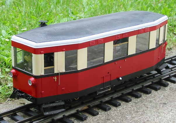

Beiträge: 1120
Beitrag von bkm »
so wie mein T1 hier steht,
exakt 4.580 Gramm.
Ein paar Teile fehlen noch und die Akkus waren auch nicht an Bord. :mukkies:
Der arme Unterbau :oops:
Bis dann denn
Peter (BKM)

bkm
Beiträge: 1120
Beitrag von bkm »
Hallo Volker,
vodeho hat geschrieben: große Klasse
watt denn der T1 oder das Gewicht :?:
T1 gibt es sicher bessere, meine Lackierung ist einfach nur SCH...E :steinigung:
Bis dann denn
Peter (BKM)

arne012
Beiträge: 999
Wohnort: Wanne Eickel
Beitrag von arne012 »
darf ich mal fragen, wo der Auspuffdeckel her ist?
So einen hätte ich gern, und andere sicher auch!
Gruß, Arne

Beiträge: 1120
Beitrag von bkm »
arne012 hat geschrieben:...darf ich mal fragen, wo der Auspuffdeckel her ist?
So einen hätte ich gern, und andere sicher auch...
Falls du den Tankdeckel meinst?
der ist ist einfach ne M3 Schlitzschraube, da schleifst, feilst, drehst oder knabberst du den Kopf ab bis der Schlitz verschwunden ist und klebst das Ding in den Stutzen ein :wink:
Oder Das Ofenrohr?
Ist aus Ms Rohr und Blech Handgeschnitzt und gelötet :wink:
___________
Heute hat nach dem Umbau der neue Motor (OS FS-40) seinen Probelauf im T1 gehabt. Läuft super bis auf ein paar Undichtigkeiten im Abgassystem.
Der Sound ist einfach klasse das sonore Blubbern eines 4-Takters und so leise das man den im Wohnzimmer fahren lassen könnte.
Wenn er nicht so stinken Würde :twisted:
Bis dann denn
Peter (BKM)
Normal langsam
:snoopy:
arne012
Beiträge: 999
Ach, ich meinte das Ofenrohr, sehr hübsch! Mist, selber schnitzen!
