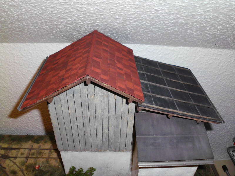

nun sind alle 646 Ziegel inklusive Firstpfannen aufgeklebt. Voher wurde natürlich auch die Dachrinne angebracht. Was nun noch fehlt sind die beiden Bretter, die noch auf die Sparren als Abschluss angeklebt werden.
Ich hoffe, dass ich in den nächsten Tagen noch ein Tageslichtfoto nachreichen kann.
Basaltwerk IIf 57 (Max H.)
Liebe Grüße und Glückauf
Max.

in kleinen Schritten geht es nun weiter. Die Dachabschlussleisten oder wie man das Holz auch immer nennen mag sind angebracht. Somit ist das Gebäude vorerst fertig. Ich möchte aber immer wieder kleine Details ergänzen, so habe ich mir vorgenommen nach einem Vorschlag von ich meine Achim die Türaufhängung zu ändern.
Daher ist diese Baustelle nach fast drei Jahren für mich abgeschlossen.
Basaltwerk IIf 58 (Max H.)
Basaltwerk IIf 59 (Max H.)
Vielleicht mache ich in den nächsten Wochen noch eine Außenaufnahme, vorausgesetzt aber dass es mal ein wenig weniger Niederschläge gibt.
In diesem Sinne liebe Grüße
Max.

Dein jetziger Stand kommt für mich schön auf dem Bild 58 raus:
- Holzmaserung
- (angerostete) Brettnägel
- verwitterte Dachrinnen
- der Putz generell
- besonders die grauen Ecken darauf
- u.v.a.m.
Kein verfallenes Werk, sondern eines in Gebrauch, hoffentlich auch weiterhin
, dem man die Spuren der Zeit ansieht
