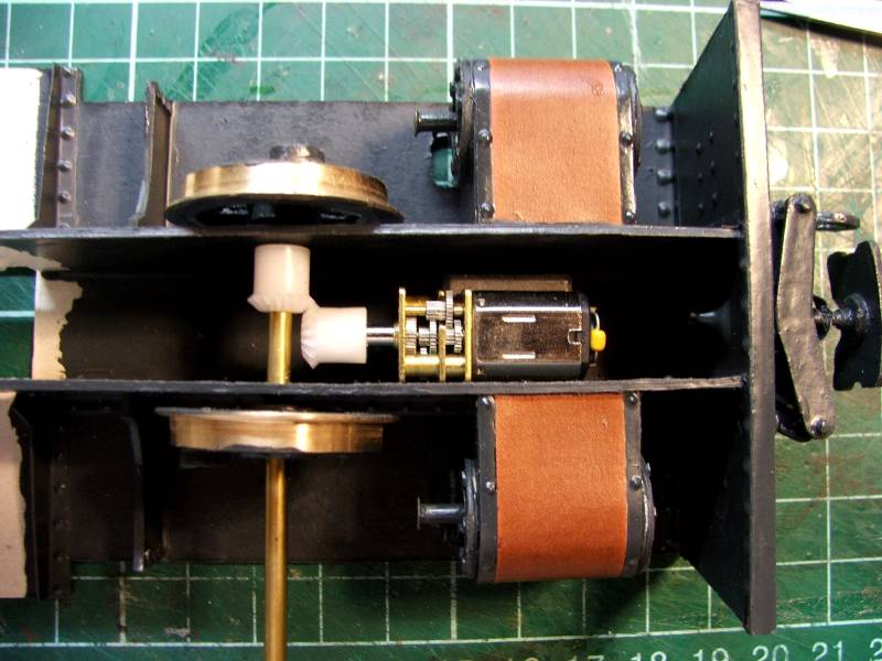

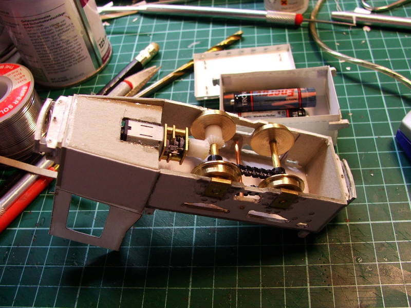

Moin Rudolf,
so kommt halt jeder irgendwann auf die praktischste und einfachste Lösung :wink:
Eigentlich ist das bei mir (und nicht nur bei mir) schon längst der Standardantrieb.
Beispiel eins, zwei und drei .
Leider sind bei photobucket gerade Wartungsarbeiten im Gange,
sonst könnte ich noch mehr Beispiele zeigen :D

vielen Dank für deine Foto-Beispiele!
Ich weiss ja, du hast auch schon den Mini-Motor in einem Zylinder untergebracht - was man sich bei den Größenverhältnissen auf Fotobeispiel eins gut vorstellen kann. Und bei Beispiel zwei ist der ganze Bereich zwischen den Achsen frei (vom Motor) bis auf die Kette ...
