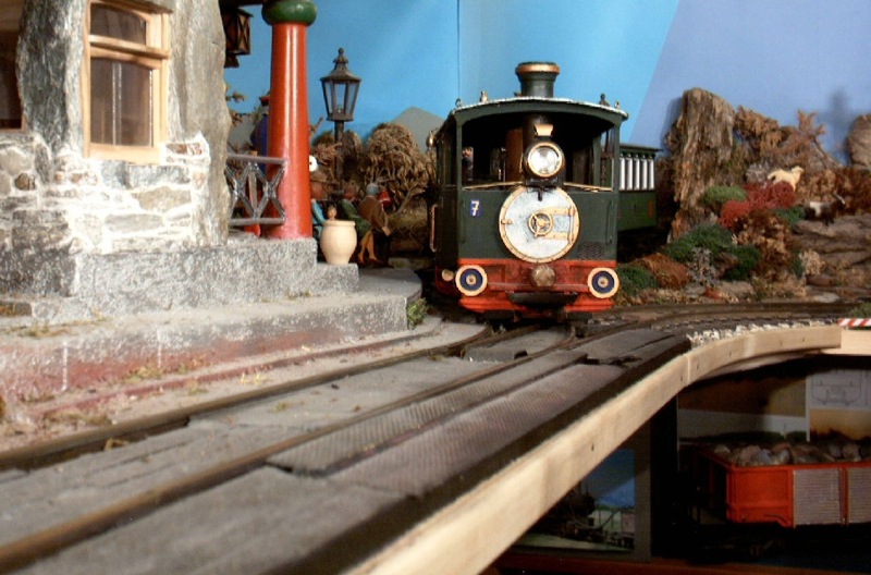

mein Nickname zeigt offensichtlich genug, dass mich die Kastendampfloks besonders faszinieren. Deshalb konnte ich auch nicht warten, bevor ich höhere Weihen der Modellbaukunst errungen habe, und habe schon mal einige einfachere Freelance-Modelle gebaut - was spätere Verbesserung meinerseits nicht ausschließen soll.
Außerdem finde ich, dass der LowSkill-LowBudget-BigFun-Fraktion auch in diesem Forum ihre Auftrittsnische zusteht.
Hier also
ein paar neu erstellte Alben in meiner Galerie = von Modellen, die inzwischen nicht mehr ganz so neu sind:
fotos/showgallery.php?cat=7618&ppuser=1800
fotos/showgallery.php?cat=7870&ppuser=1800
fotos/showgallery.php?cat=7868&ppuser=1800
Haupt-Umbau-Material ist Holz (3mm-/5mm-Furniersperrholz, feine Kieferleisten).
