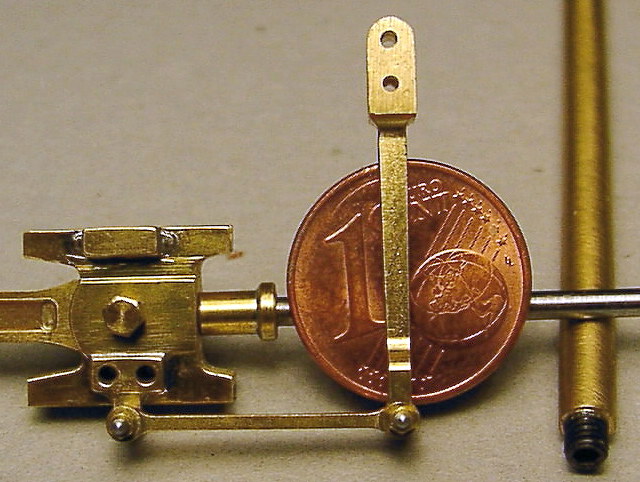

Das ist ferndiagnostisch schwer zu beurteilen. Wenn Du damit bei guten Lichtverhältnissen auf einer 1 Cent-Münze den Schriftzug "Cent" über dem Schriftzug "Euro" lesen kannst, ja.
also das Euro steht klein über dem etwas größeren Schriftzug Cent.
siehe:
Kreuzkopf 01 (Helmut Schmidt)
Bei mir reicht die Gleitsichtbrille für den Schriftzug noch aus, aber wenn es noch feiner wird habe ich so etwas.
weink220 (Helmut Schmidt)
Bei der Sackkarre und dem Eimer hat mir meine Gleitsichtbrille aber noch ausgereicht.

Hallo Helmut,
was ist das auf dem zweiten Foto auf dem Streichholzkopf? Ein maßstäblicher Bananen-Karton mit lesbarem Aufdruck für Z (1 zu 220)? :-P
Meine normale Lesebrille vom günstigsten Anbieter von allen (Detektiv-geprüft) tut's auch bequem, zumindest in 1 zu 22,5 .

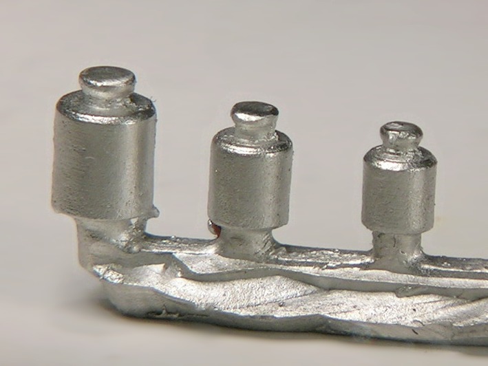

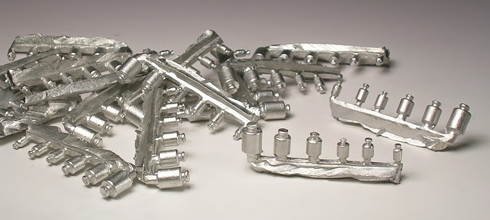

Wer lesen kann, ist klar im Vorteil, wer's auch tut, noch mehr. Stoffel war so freundlich und hat mich auf den wunden Punkt bei der Weissmetallgießerei gestupst. Danke!
Hier erst 'mal in "ziemlich-groß" das neue Ergebnis:
Und weil das so viel Spaß macht, habe ich gleich noch 16 Güsse dazu produziert, nämlich für alle abgegebenen Waage-Bausätze ;-) .
Ich habe das Talkum als Fluss- bzw. Gleitmittel vergessen. Gestern wurde dann die Apotheke ausgeraubt ("Wirklich alles?"). Und siehe da - das war's. So können die Gewichte von mir aus 'rausgehen, der Rest ist mit ein wenig schleifen und feilen zu schaffen. An die Stoffel'sche Gussqualität reicht's natürlich bei weitem nicht dran, aber es ist ja auch mein erster Versuch.

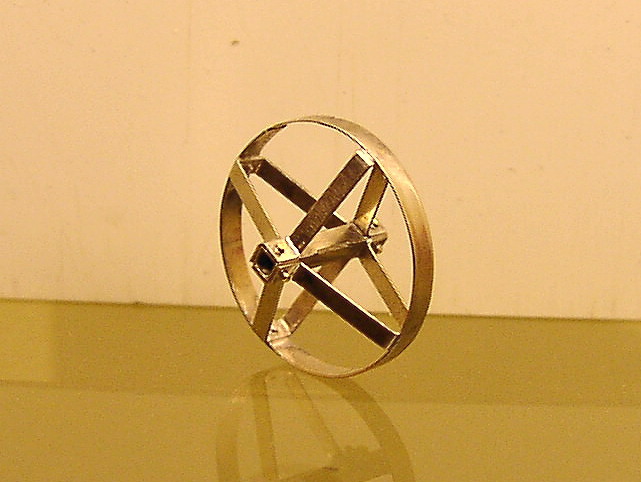

damit meine kleinen Bergarbeiter dann auch die Gewichte transportieren können, habe ich vorsichtshalber mal mit dem Bau der Schubkarre begonnen.
Schubkarre Rad (Helmut Schmidt)
Hier entstand als kleine Fingerübung das Rad.
PS: es wurden die zusammenhängenden Speichen Bauteil 9a verwendet.

Hallo Helmut!
Das sieht prima aus und originaler als das Original, das ich Sonntag wohl wieder sehen werde :-) .
Damit beweist Du wahren Pioniergeist, denn Du dürftest der Erste sein, der das probiert. Ich habe gar nicht zu hoffen gewagt, dass das Teil passt und sollte vielleicht ein wenig mehr Zeit mit meinen eigenen Bausätzen verbringen.

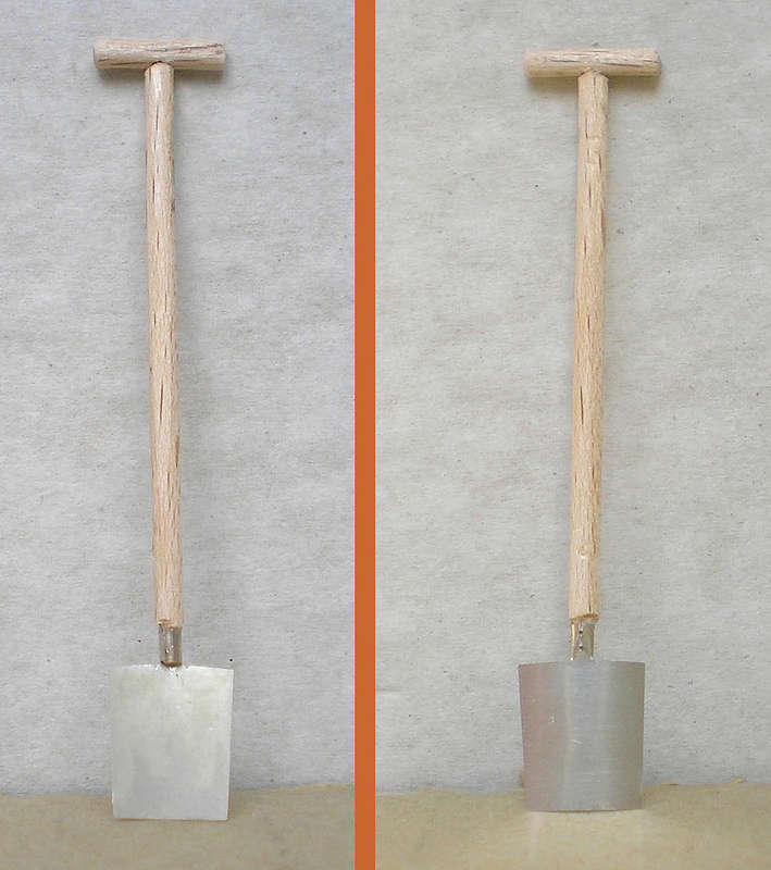

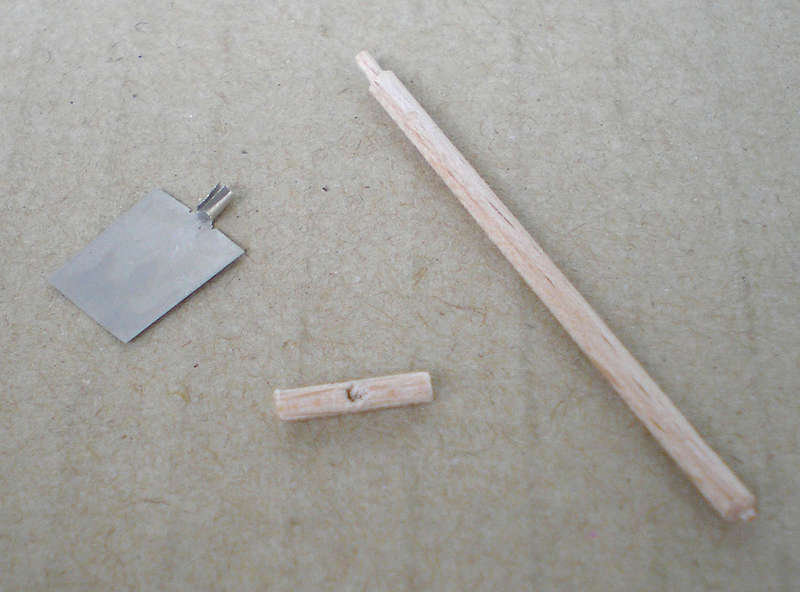

hab mich heute mal an den Spaten getraut. Nun bin ich froh, dass ich mein Wildwest-Motiv insgesamt eher "windschief & verlottert" aufbaue. :wink:
Stielgeräte von Thomas Hey\'l (Falkenauge)
Spatenteile vor dem Zusammenbau
Spaten (links Vorder-, rechts Rückansicht)
Insgesamt habe ich den Eindruck, dass der Stiel insgesamt noch etwas zu dick und auch der Griff noch zu lang sind. Bevor ich an die farbliche Überarbeitung gehe, würde ich gerne die Meinung der Sezialisten wissen.
Grüße, HW

Hallo HW,
ich hab' gerade meinen Spaten gemessen (normale Größe, kein Damen-Spaten): gut 1,20 m. Fabrikat ist Lux, gute Quali, nix Supermarkt. Deine sind viel zu lang, wenn das Maß des Blattes stimmt.
Hans-Peter
