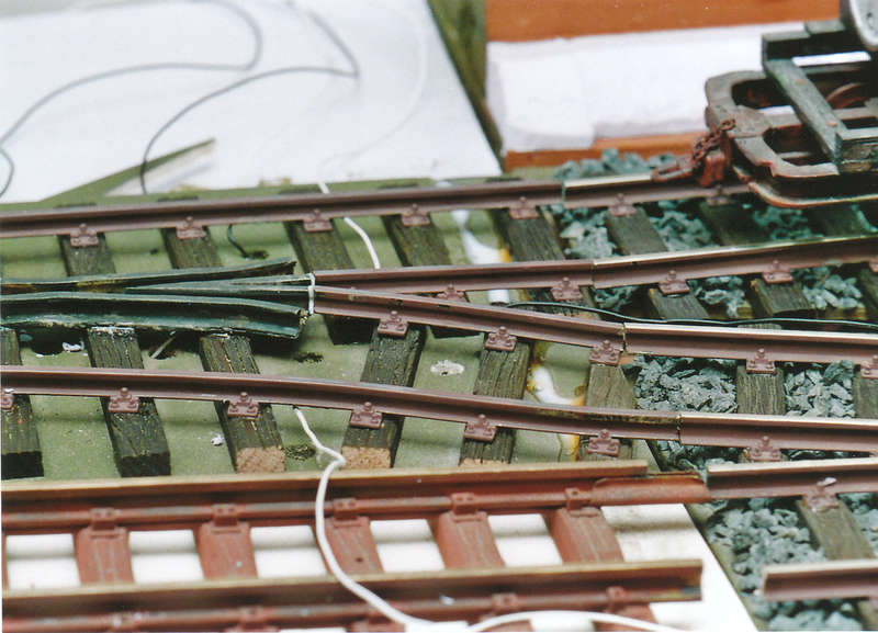

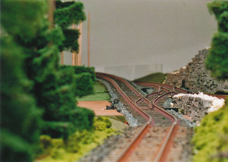

Beim weiteren Verfeinern der beiden Weichen fiel folgendes auf:
vsk341 (Kellerbahner)
Die Schienenhöhe des Pecoschienen ist etwas geringer als die der Hegobschienen :shock: . Ein sehr geringer Unterschied ist auch bei der Schienenkopfbreite zu bemerken.
Bisher dachte ich, daß sowohl die Peco- als auch die Hegobschienen Code 250 sind :gruebel: . Macht aber nichts. Loks und Wagen fahren gut über die in der Höhe ausgereichteten verschiedenen Gleise und der Unterschied wird unter Schotter, Brockengranitbruch und Bewuchs verschwinden :wink: .

Kellerbahner hat geschrieben:Bisher dachte ich, daß sowohl die Peco- als auch die Hegobschienen Code 250 sind :gruebel: .
Hegob Spur II Profil hat eine Profilhöhe von 7mm. Es ist damit kein Code 250, sondern etwa Code 275 Profil. Zudem beträgt die Kopfbreite 3mm. Das Peco Profil hat eine Profilhöhe von 6,4mm und eine Kopfbreite von 2,5mm.
Peco Code 250 sieht übrigens wieder anders aus als das Code 250 Profil von Llagas Creek, hat aber die gleiche Profilhöhe und Kopfbreite. :wink:

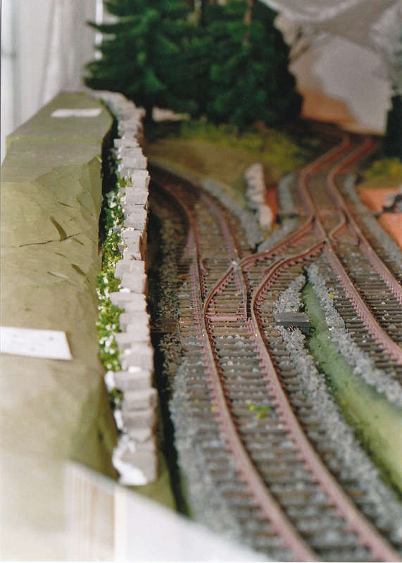

Eines ist mir bei deiner Verladestelle aufgefallen:
Bild Bild Bild
Das ist schon ein ziemlich heftiger Knick zwischen den Weichen. Du hättest die auf dem ersten Bild noch ungeschotterte Weiche einfach ein Stück nach oben verschieben können und so den Abstand zwischen den Weichen vergrößert und den Knick vermieden. So sieht das nicht sehr schön aus und es wird im Betrieb vermutlich immer ein Störpunkt sein, vor allem mit längeren Fahrzeugen.
Ansonsten ist das ein sehr schönes Segment bzw. eine Kleinanlage, was du hier zeigst. Ich bin gespannt, wie das fertig aussieht und welche Dimensionen diese Baustelle noch annehmen wird. :)

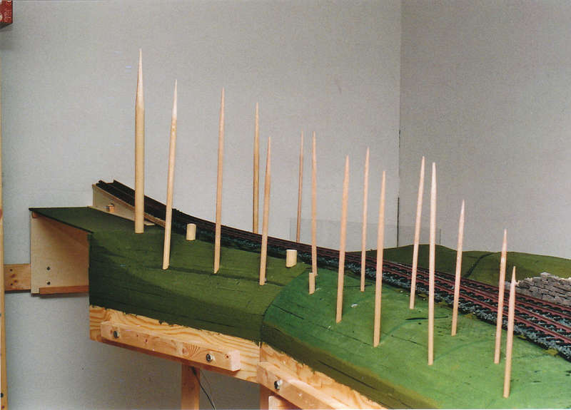

wenn ich die Baumrohlinge so anschaue:
Müssten die nicht konisch nach oben dünner werden?

Sowohl die Baumstümpfe als auch die –stämme sind erst mal zeitweilig aufgestellt um deren Anordnung zu testen.
Sie werden zu gegebener Zeit dann weiter bearbeitet. Wie, das ist, was die Stämme angeht, auf Seite 1 (wie die Zeit vergeht: der erste Baum vor 3 Jahren !) und auf Seite 3 (für die weiter gebauten) in diesem Beitrag beschrieben:
Nach dem die „Spieße“, d.h. Stämme, geschnitzt sind, ging´s jetzt wieder an die Baumgestaltung, wie weiter oben beschrieben

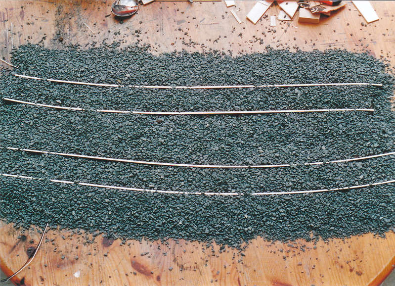

Schottern:
vsk357 (Kellerbahner)

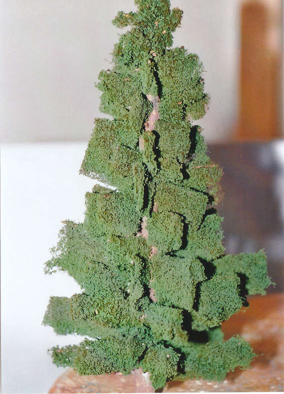

Mal wieder einem Baum – noch ungepflegt :oops: :
vsk363 (Kellerbahner)

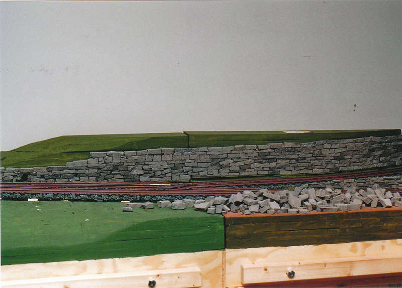

Endlich sind, nach meiner Kalkulation, genügend Brockengranitstücke gegossen, gebrochen und getrocknet :steinigung: . Und jetzt ging es an die Stützmauern:
vsk364 (Kellerbahner)
Zuerst wurde der Gesamteindruck geprüft :lupe: ...:
vsk365 (Kellerbahner)
... und für gut befunden:
vsk366 (Kellerbahner)

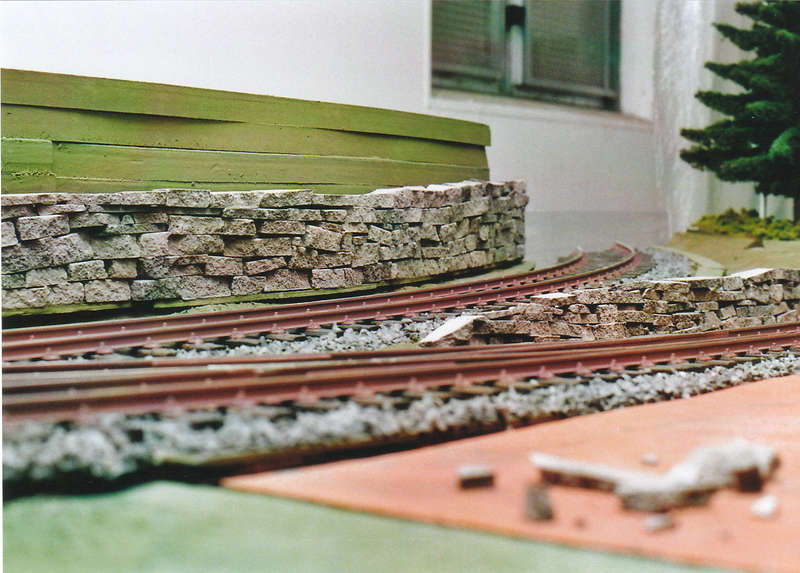

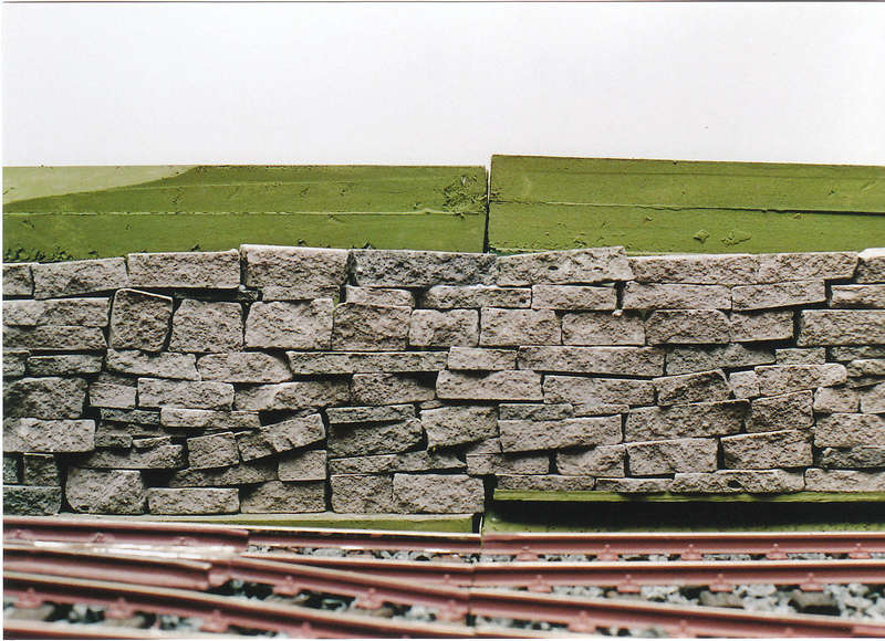

Die Größe der Brocken, der Farbe und Optik paßt doch ganz gut zu den Bildern in den Harz Spezialitäten und anderen Vorbildfotos, oder ?.
Wenn die durch das Brechen in unterschiedlichsten Winkeln zerbrochenen Stücke geschickt verlegt werden, sind die Lücken zwischen den Steinen recht realitätsnah :D :
vsk367 (Kellerbahner)
Um eine gute, d.h. flache und waagerechte Unterlage für sie zu haben, wurden Sperrholzlatten an den Unterkanten der Styrodurblöcke entlang zurechtgesägt, aufgeklebt und gefärbt.
Danach ging es an das schichtenweise Verlegen und Verkleben:
vsk368 (Kellerbahner)
Durch gezielte Auswahl der ja durch die schräg verlaufende Gußwanne nicht gleich dicken Brocken konnte der unterschiedlich Anstieg des Geländes ausgeglichen werden so, daß die Mauern recht waagerecht verlaufen:

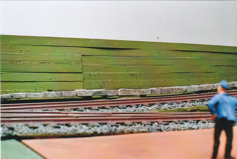

Aus der Perspektive der späteren Arbeiter an der Verladestelle Knaupsholz:
vsk369 (Kellerbahner)
Am unteren Bildrand liegen kleine Brockengranitstücke um Lücken zu füllen und, wenn doch nötig, die größeren Stücken zu unterlegen.

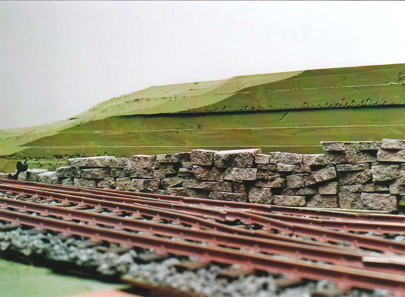

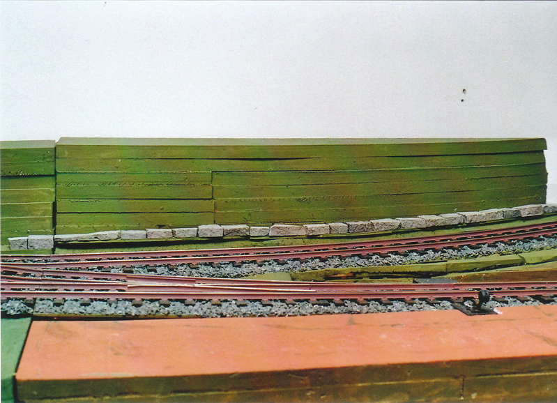

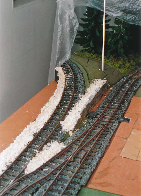

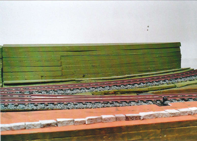

Die Mauer wird gegen Ende der Verladestelle niedriger und es galt den Heyn´schen Weichenstellhebel zu berücksichtigen:
vsk370 (Kellerbahner)
Mit dem Feldbahnzug: http://www.youtube.com/watch?v=yroX1e2E1GQ wurden die benötigten Brockengranitstücke herangeschafft :wink: :wink: und nach und nach wuchs die Mauer :D :
vsk371 (Kellerbahner)

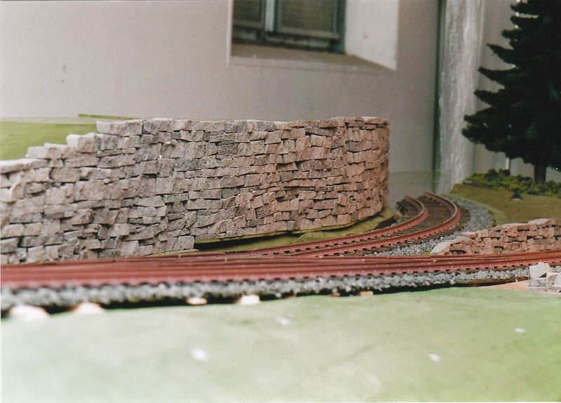

Der Segmentübergang an der Verladestelle wurde ignoriert 8) , d.h. die Mauer einfach weitergebaut und die Steine gut verklebt:

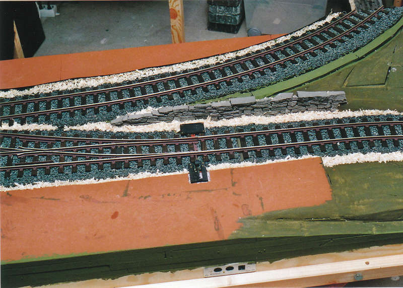

vsk372 (Kellerbahner)
In die Lücke zwischen der Steinmauer und den Styrodurblöcken kamen Restbestände von Flock. Vor allem von den Begrünungsfliesen der Harztannen abgebröseltes Flock und die Reste der bisherigen Begrünungs- und Begrasungsaktionen:
vsk373 (Kellerbahner)

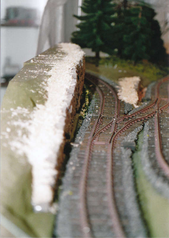

Die Flockschicht bekam dann so nach allen 3 cm neu aufgeschichtetem Material einen Überzug aus reichlich Weißleim. Nach dem Trockenen des Weißleims ging´s dann weiter mit den nächsten 3 cm usw. bis ...:
vsk374 (Kellerbahner)
... die Mauer stabil, d.h. widerstandsfähig gegen Druck und Zug war.
Druck, weil ja die Mauerstücke abnehmbar sein sollten, d.h. aufgrund ihres Gewichts ein kräftiges Zulangen erforderlich ist.

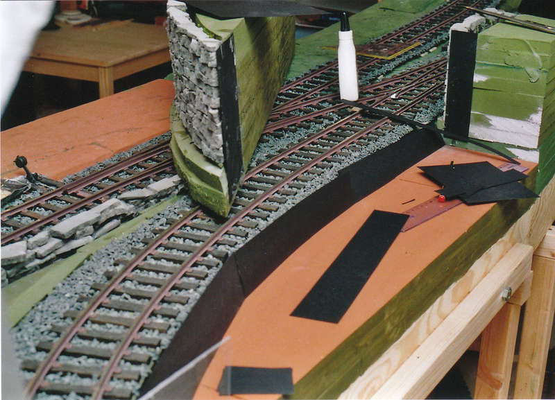

Und Zug weil :shock: ...:

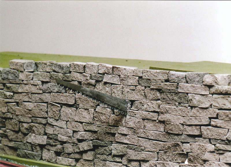

vsk376 (Kellerbahner)
... jetzt am Segmentübergang die Mauer natürlich zersägt werden mußte, um sie wieder in 2 Stücken abnehmen zu können.
Diese Stücke erhielten dann an deren Basis Manschetten aus Fotokarton um sie relativ paßgenau an die Segmente selbst anlegen zu können:
vsk378 (Kellerbahner)

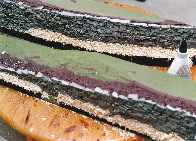

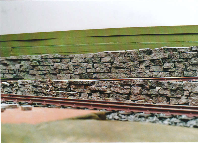

Am linken Rand seht ihr die kleine, hier noch unbefüllte, d.h. noch nicht stabilisierte Mauer von hinten.
Alle Lücken hinter den Mauern und an deren Fußende sind dann zuletzt mit Sägemehl verfüllt worden:
vsk382 (Kellerbahner)
Wieder ein deutlicher Fortschritt mehr auf den Brockenbahnsegmenten \:D/ :
vsk383 (Kellerbahner)
Ganz laaaangsam kann man sich vorstellen wie ein kleiner Zug, z. B. mit der 99 5804, an der Verladestelle Knaupsholz vorbeifährt oder dort Güterwagen rangiert 8) .

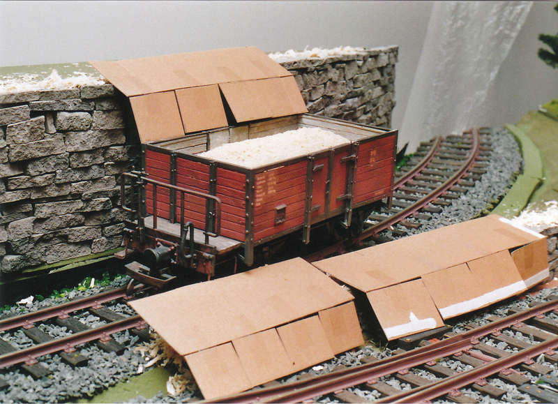

weiter geht´s mit dem Schwerpunkt „Verladestation“(-ssegment).
Nachdem die Mauer der Laderampe steht und zu ihrer Stabilität „hinterfüttert“ ist, folgt jetzt die Konstruktion der Rutsche zur Steinverladung:
vsk384 (Kellerbahner)

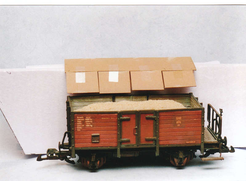

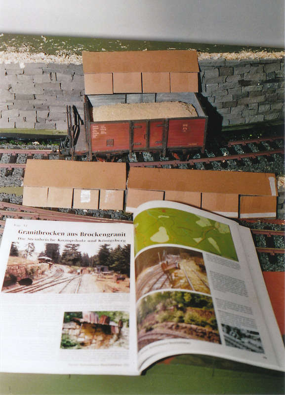

Mit Hilfe von Pappmodellen, dem Vergleich mit der Abbildung in den Harzer Schmalspurspezialiäten und dem SHE Ow und dem Niederbordwagen wurde die passende Größe, genauer Breite, grob ermittelt:
vsk385 (Kellerbahner)
Wie so oft: das kleine Teil war mir zu klein, das große zu groß und das mittlere war dann letztlich gut passend die Steine irgendwann mal in die darunterstehenden Wagen zu schütten.
Die Höhe der Rutsche wurde separat mit dem SHE Ow als wohl größtem zu beladendem Wagen ermittelt:

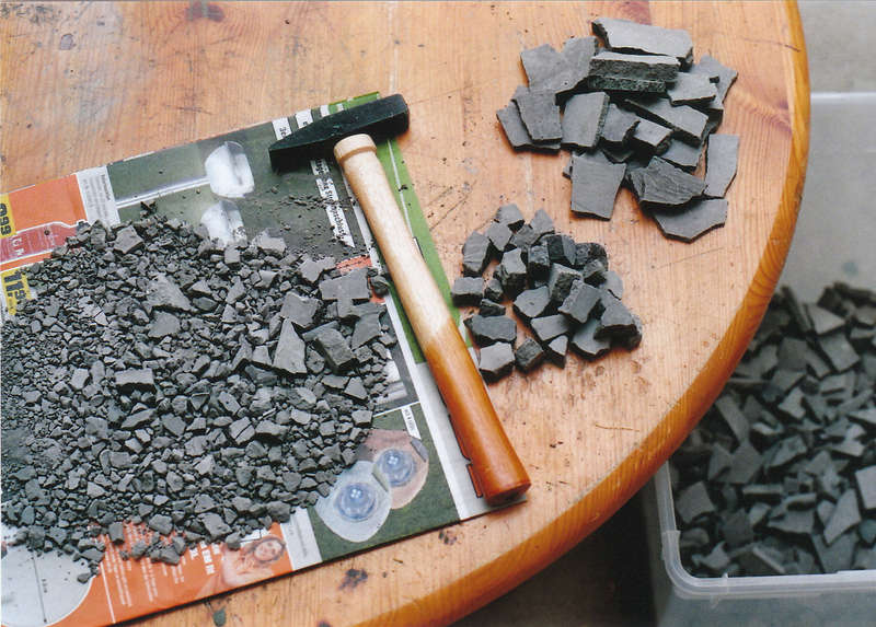

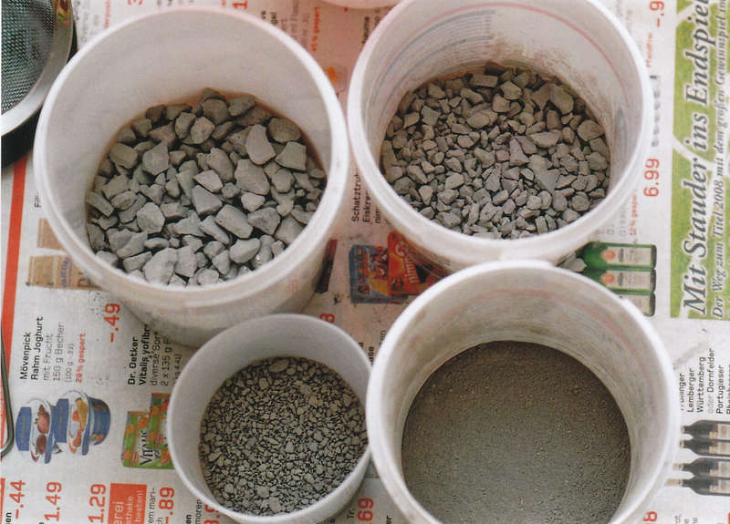

Ach ja, die Steine. Hier ein Einblick in die laufende Produktion des Brockengranitbruchs:
vsk386 (Kellerbahner)
In der Kiste liegen die gegossenen und grob gebrochenen Platten und Stücke, die dann mit dem Hammer bearbeitet wurden.
Mit unterschiedlichen Haushaltssieben wird der Bruch klassiert:
vsk388 (Kellerbahner)
so, daß sich mehrere Fraktionen ergaben. Der Vorrat dient dazu später u. a. die bei den Beladevorgängen verschütteten Brocken darzustellen.
Das Klopfen der Steine ist tatsächlich den Arbeiten im Brocken-Steinbruch ähnlich, eben auch im kleinen Maßstab. Jedenfalls ist es laut, staubig und geht ins Gelenk ... :roll:

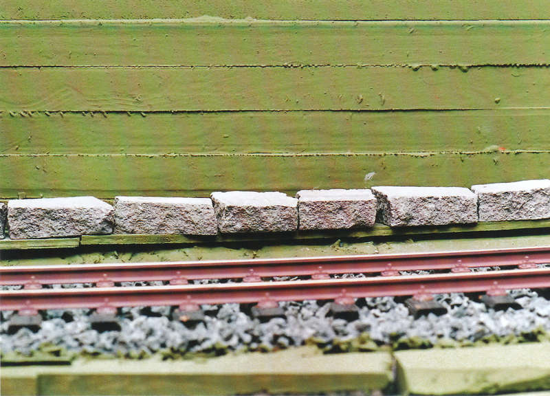

Wieder wurde das zuerst grob mit verklebtem Sägemehl erreicht. Zuerst die Rampensockel aufgefüllt, dann, mit öfterem Anpassen auf den Segmenten auch die Segmentübergänge zu den Rampensockeln:
vsk390 (Kellerbahner)
Und zusätzlich dann gleich noch die Seiten der Gleisbettungen:
vsk393 (Kellerbahner)
Zwischen dem Berieseln und Verkleben des Sägemehls bleibt Zeit sich an den Bau der Laderutsche zu machen.
