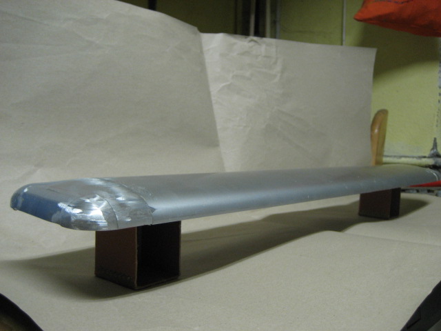

Hallo BuntbahnerInnen,
das Dach des Brünigbahn-Salonwagens ist in seiner Rohform zusammen"geschweisst". Die ärgsten Leimspuren sind beseitigt und es gefällt mir in seiner geschwungenen Form.
A101 Dach im Rohbau fertig (fst-tigrottino)
@ Furkabahn: Das Dach ist das Leichteste am ganzen Wagen. Es macht in der Tat Sinn, Aluminiumbauweise als Leichtbauweise zu bezeichnen. Das Gewicht der Wagen möchte ich relativ klein halten, damit der 7-Wagenzug auch die Steigung meiner Anlage überwinden kann. Mit den Drehgestellen halte ich es im Moment wie Ottmar: mir genügen die Plastikdinge von ehemals LGB, da sie nicht gross ins Blickfeld kommen. Wenn ich natürlich über die Fähigkeiten deiner Drehgestell-Blenden-Manufaktur verfügen würde, dann .....
@Terassenbahner: vielen Dank für den BäckerTipp. Da der Salonwagen ein absolutes Unikat (Landiwagen 1939) ist, erübrigt sich ein Formenbau.

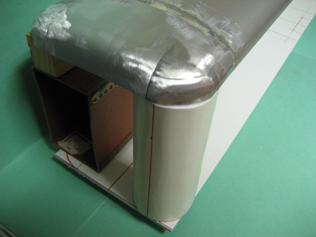

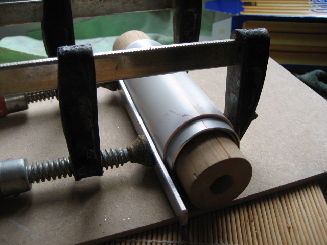

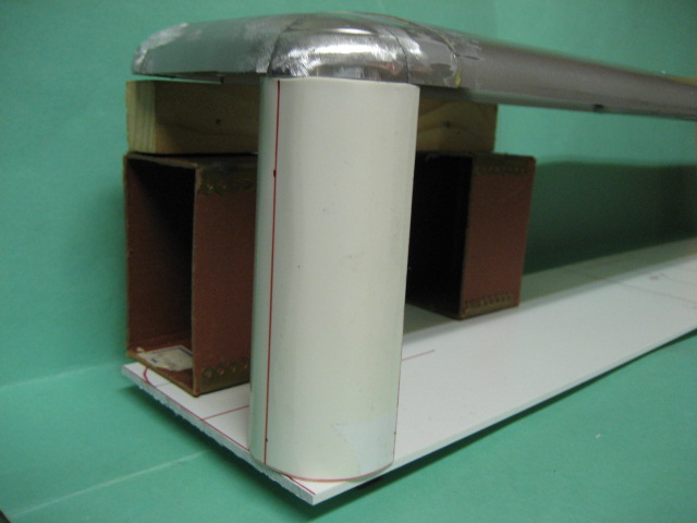

backe, backe Kuchen ......
Liebe BuntbahnerInnen,
heute war Pröbeln für die Kastenrundungen des Salonwagens angesagt. Die Idee ist, in zwei Lagen die Rundungen zu backen über einer Form. Die Form wurde aus Abfallstücken meiner AluBlechdächer über einem entsprechenden Rundholz gebogen. Zwischenlagen aus Karton ergeben eine gewissen Varianz im Endradius.
Salonwagen A 101 Kastenrundung 1 (fst-tigrottino)
Nach einem ersten nicht ganz zufriedenstellenden Ergebnis bog ich noch eine zweite komplette Aluhülle für darüber. Diese lässt sich dann ebenfalls mit Schraubzwingen gut fixieren. Somit kann das eingespannte Polystyrol-Teil nirgends ausweichen. Es ergibt sich eine ziemlich runde, schöne Form.
Nach dem Ausbacken und Abkühlen (der herrschende Winter schafft das im Nu!!) musste ich gleich eine erste Stellprobe vornehmen.
Salonwagen A 101 Kastenrundung 2 (fst-tigrottino)
Salonwagen A 101 Kastenrundung 3 (fst-tigrottino)
Dach und Seitenwand kommen sich trotz komplexer Form immer näher. Das lässt hoffen.
Übrigens: offensichtlich sind noch keine besseren Leimverbindungen in Sicht, ich kann also mit meinem antiquierten Araldit-Geschmiere getrost weiterfahren, oder?

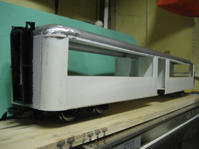

Mittlerweile sind die einzelnen Kastenteile soweit entwickelt, dass eine erste Probeaufnahme möglich ist.
A 101 Rohbau-Kasten 1 (fst-tigrottino)
Viele Überlegungen sind nötig, damit die grossen Fensterflächen und die besondere Inneneinrichtung auch gut montierbar wie demontierbar sind. Wer weiss schon, wann der erste Fensterbruch passiert....
herzlichen Dank für die Bestätigung meiner Araldit-Klebereien. Ausser sandstrahlen (darüber verfüge ich nicht) habe ich es ganz ähnlich vorgenommen. In der Tat ist absolute Fettfreiheit das oberste Ziel, dazu die nötige Rauhheit.

Hallo fst,
so langsam wird es doch! Die Erscheinung des Wagens ist schon gut erkennbar. Auch die Trennfugen hast du gut gesetzt, da dort beim Vorbild Deckleisten sitzen.
Etwas grausam wirkt aber der nürnberger Faltenbalg, der nur magersüchtigen Preiserleins den Übergang von Wagen zu Wagen erlaubt. Willst du da nicht mal etwas anderes ausprobieren???
Joachim
Joachim

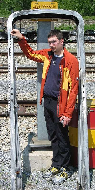

Hallo fst,
dein Faltenbalg ist mir noch in guter Erinnerung, und alle Infos dazu sind bei mir für Verwendung bei späteren ABDeh 6/6 oder ABDeh 8/8 gut abgelegt
Ich habe mir aber gerade den Wagen noch mal im Claude Jeanmaire Buch angeschaut und frage mich wie du so so bauen möchtest, das du es später umrüsten kannst
Der Rahmen über dem Faltenbalg dürfte doch dagegen sprechen ?!?
Die einfachste Methode zwei Faltenbälge aussermittig zu zersägen und mit etwas Aceton wieder zusammenzufügen ist aber schnell und einfach gemacht
Anbei ein Bild vom Original (BVZ), als Masseinheit gibts darauf mich und ein Bommelbändchen:
Faltenbalg (furkabahn)
Joachim
Joachim
