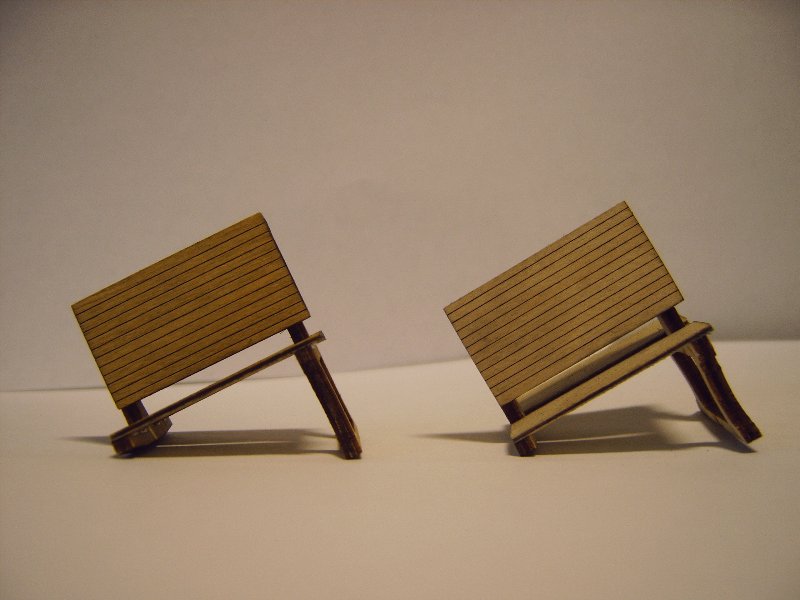

mittlerweile habe ich auch wieder etwas weiter gearbeitet. Alle Sitzbänke sind zusammengeleimt und gebeizt.
Bank vor und nach dem beizen (Housefred)
links gebeizt, rechts noch natur

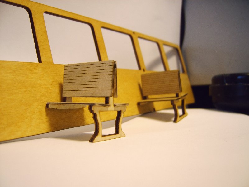

Innenwand (Housefred)
Stellprobe mit gebeizter Innenwand. Vorne Natur, hinten gebeizt.
Kommt das ungefähr hin, oder soll ich nochmal beizen?

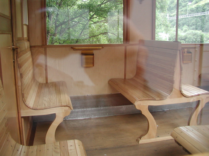

BB 2204 der DFB (HG 3/4)
Inneneinrichtung 1 (ausgeliehen bei Manfred/HG 3/4 )
Ich denke mal eher nicht, ansonsten wird es zu dunkel.

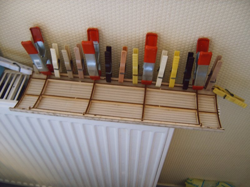

Außerdem habe ich mit dem Dach angefangen. Die Holzplatte habe ich für ca. 8 Stunden in Wasser eingelegt, danach läßt sich das aufgeweichte Holz besser biegen und bleibt nach dem trocknen eher in Form.
Dach trocknet (Housefred)
Dabei habe ich auch festgestellt, wenn man nicht wasserfesten Leim verwendet, kann man bereits geleimte Teile in Wasser einlegen und nach ca. 3 Stunden die gewünschten Teile abziehen und korrigieren. So habe ich auch mein vorher beschriebenes Trittstufenproblem gelöst.

:?: löst sich das Sperrholz dabei nicht in seine Bestandteile
:?: wie dick ist es.

das Holz vom Dach ist bei den Bausätzen 1mm. Zusätzlich sind Längsschnitte drin, damit es sich besser biegen läßt.
Das Holz quillt auf (wird größer), aber es lößt sich nicht auf. Die 3 Haltenasen am Dachgerüst halten es an Ort und Stelle, beim Trocknen zieht es sich logischerweise wieder zusammen. Der Leim trocknet mit dem Holz, hält bombig.
Ich habe den Tipp mit dem Wasser von meinem Bruder, der ist gelernter Leichtflugzeugbauer. Während heutzutage Segelflugzeuge aus GFK gebaut werden, sind die Tragflächen früher aus Holz und Tuch gebaut worden. Vorne, die Nase einer Tragfläche, also die dicke Wölbung, war früher aus Sperrholz, danach Spanten mit Tuch in Spannlack getränkt.
Es wären also noch andere Radien mit 1mm Holz drin, auch ohne Schnitte im Holz.
Matthias

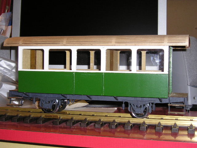

bin wieder etwas weiter, der Tip mit dem Wasser hat auch meinem Dach geholfen,
hier noch zwei Bildchen:

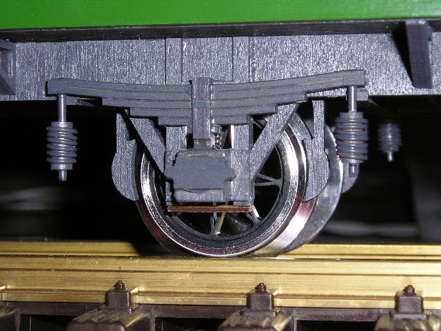

Die gefederte Achslagerung von nahe
P1010079 (nobody123)
sowie der ganze Wagen, Stand dieses Wochenende
P1010080 (nobody123)
Gruss,
Ernst

Hallo Ernst
Dein Wagen ist wirklich schön geworden.
Da sind mir gleich Bilder meines Vaters in den Sinn gekommen, die er gemacht hat
als noch grüne und grün/beige Wagen über die Bernina fuhren...
Sag mal, kannst du mal messen, was der Wagen für eine Höhe hat von SOK bis
oberste Dachkante.
Ich habe auch zwei Wagen aus eingener Produktion angefangen, weiss aber nicht, ob die Höhe ganz massstäblich ist.

eigentlich kauf ich auch dies 1mm Material als Flugzeugbausperrholz ein.
Ist wirklich nicht ganz billig.
Zu Beginn hatte ich für die Dächer der Bausätze ein anderes Holz in - das mußte wirklich Naß verformt werden.
Sollte aber normalerweise mit dem 1mm Flugzeugbau-Sperrholz nicht nötig sein.

Davaaser
Beiträge: 342
Re: RhB laserwagen
Beitrag von Davaaser »
Hallo Christoph,
du hast gefragt, wie hoch der Wagen ist, bei mir sind es 148 mm von SOK bis Dachkante oben.
Gruss,
Ernst

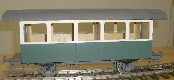

Hallo.
auch ich habe mal wieder einen meiner 5-fenstrigen Bausätze in meiner knappen Freizeit montiert und lackiert, und zwar auch in der beige-grünen Variante. Das Dach habe ich nicht mit Stoff überzogen, sondern ich habe "Dachpappe" imitiert mit Streifen aus Schmirgelpapier (Körnung 180, auf 44mm Breite geschnitten) und mit Ponal verleimt. Anschliessend mit hellgrau/dunkelgrau aus der Sprühdose "gealtert", es fehlt noch eine Überzug mit matt klar.
Nun kommen noch die Fenster aus 1mm Acryl, die Sitze und Kleinteile. Die Radlager sind nach der Methode von Stefan federnd ausgeführt.
