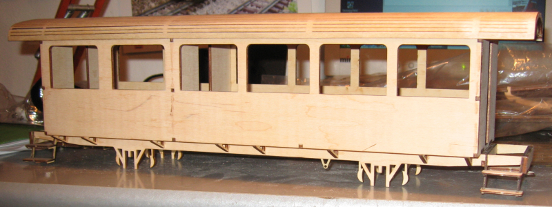

Auch ich habe mit dem Zusammenbau der Laserbausätze begonnen. Ich dachte, ich erstelle mal ein allgemeines Thema, wo alle den Zusammenbau der Wagen vorstellen können.
Ich finde es spannend zu sehen, wieviel unterschiedliche Wagen entstehen, aus den teils selben Bausätzen. Ich habe 4 22,5er Wagen.
Hier mal Bilder des ersten:
6 Fenster laserwagen (RhBler)
6Fenster laserwagen (RhBler)
Ich bin auf eure Modelle gespannt. Natürlich ist mir klar, das die Wesentlichen Unterschiede in der Farbe sein werden.

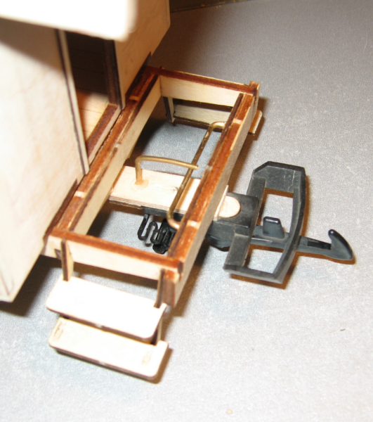

Nach dem am Wochenende die Achslager zusammengebaut wurden, gings mal los mit dem Testen. Der Wagen (ein Massstäblicher 1:22,5) 6 Fenstriger Berninawagen fuhr sogar über Gegenbogen R1, und das sogar mit festen Achsen. Nur mit der Kupplung gings nicht so. Sie musste beweglich gemacht wurden, da sonst der Wagen über die Kupplungen aus den Gleisen gedrückt wurde. Nun habe ich eine Lösung gefunden:
Die Noppen für die Kupplung an beiden querverstrebungen wurden entfehrnt. bei der Hinteren wurde ein Stück herausgesägt, damit die Verstrebung gleich hoch ist, wie die 3 von Vorne gezählt.
Zwischen den kleinen Raum der 2. und 3. Verstrebung, wurde ein Hölzchen geklebt.
Dann wurden aus 2mm Speerholz neue Teile Angefertigt. Eins 4,2cm x 1,2 und zwei 1x0,5cm (pro Kupplung).
Die zwei kleinen Teile werden aufeinander geklebt, dann hinten, etwa 2mm won der Kante weg auf das grosse geklebt. Dann wird in der Mitte der kleinen Teile ein Loch gebohrt, je nachdem wie dicke Messingstücke das man verwendet. Das Loch kommt auch in das zuvor Eingeklebte Holzstück.
Dann wird das 1mm Holz das dem Bausatz beiligt vorn an das Holz geklebt und dann kommt die Kupplung dran. Hinten durch das Loch kommt dann eine Schraube oder ein Messingstückchen, welches oben und unten gebogen wird.
Dann Bohrt man von oben in das Holzstück ein Loch, wo ein Messing stäbchen herein kommt. Vorn wir ebenfalls ein Messing angebaut (unter der Plattform) auf welchem dasjenige an der Kupplung dann läuft. Das benötigt man, damit die Kupplung nicht hinunter hängt.
Hier mal ein Bild:
Umbau der Kupplung (RhBler)
Hier noch ein Bild der Probefahrt:
6 Fensterwagen bei der Probefahrt (RhBler)
So ich hoffe die Anleitung ist Verständlich. Sonste einfach mit PN Melden, falls Intresse vorhanden ist.
MfG Stefan

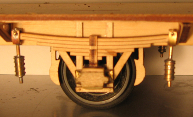

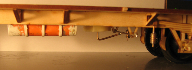

Nun geht es entlich auch hier weiter. Heute ist der erste Unterbau Fertig geworden, und auch der Kasten ist soweit. Momentan liegen die Teile beim trocknen. Sind vorher Lakiert worden.
Hier mal zwei Bilder:
Achslager (RhBler)
Bremsanlage (RhBler)
Die Achslager habe ich erweitert mit den Federn links und rechts. Weiters sind die Achslager selbst Dem ganzen anhang mit Federn und so beweglich. Die Lager Federn etwa 4mm. Somit läuft der Wagen problemlos und ohne geräusche durch R1. Das Problem war ja, dass die Räder fest am Rahmen befestigt sind, und nicht in Drehgestellen.

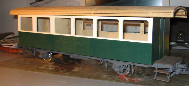

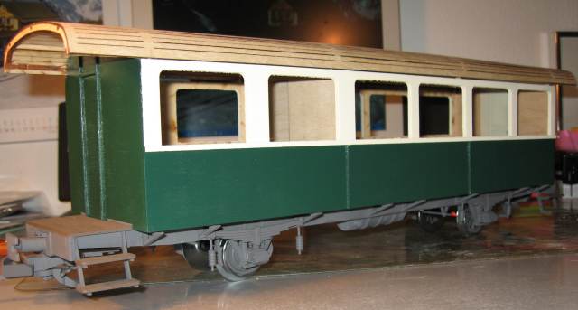

Ich habe heute Lackiert. Grün und Creme. Jetzt noch das Dach, die
Geländer und nächste Woche kommt noch die Inneneinrichtung.
MfG Stefan
Lakiert 2 (RhBler)
Lakiert1 (RhBler)

Ich bin mehr als erstaunt, was man aus meinem Bausatz für ein realsitischwirkendes Modell zaubern kann. Die Farbwahl finde ich sehr gut getroffen. Und die Details an den Achslagern, sowie die Bremsanlage sehen auch gut aus.
Noch ein Tipp für das Dach: Ich würde vorschlagen einen günstigen feinen Stoff zu organisieren und das Dach damit bespannen. Im Original ists meines Wissens nach auch so gemacht. Vorher sollte man jedoch das ganze noch etwas rundschleifen, damit man die Kanten der Latten nicht so sieht. Anschließend in einem hellen grau lackiert und gut ist.
Gruß vom Gerd

Das Fahrwerk mitsamt der Federung habe ich noch nicht ganz verstanden. Was davon ist im Bausatz und was hast Du abgeändert bzw. verbessert ? Sind die äußeren, sichtbaren Federn funktionstüchtig oder liegen "die wahren Werte" im Inneren ? Erzähle doch bitte noch ein wenig mehr. Das ist nicht nur für RhB-Fans interessant. :idea:
