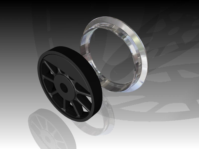

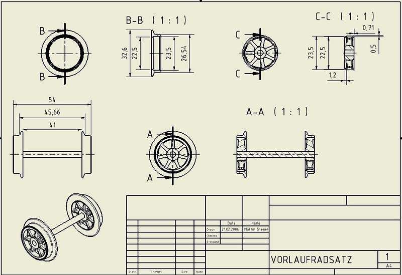

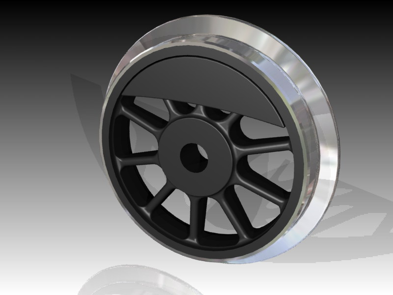

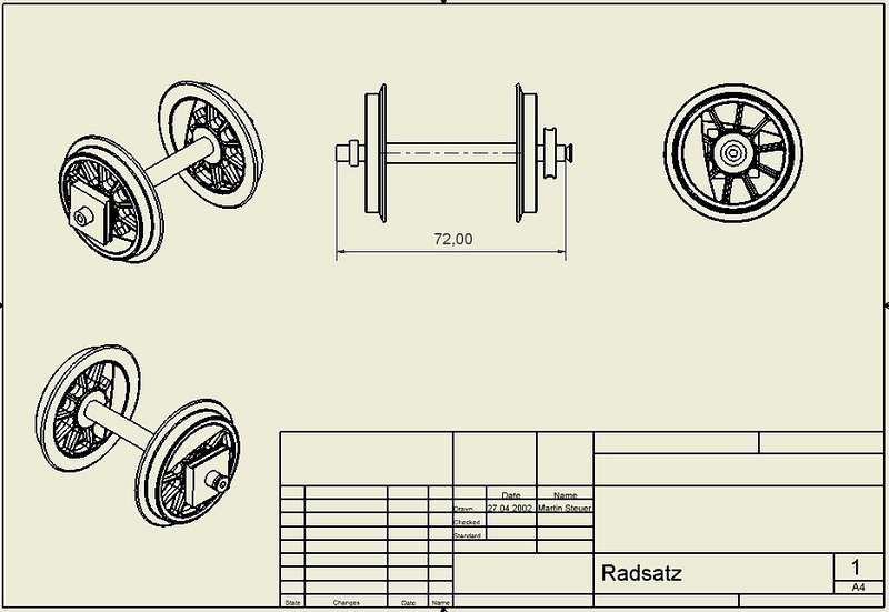

Ich hab mich gleich mal hingesetzt und die Radsterne für das Treibrad, die Kuppelachse und das Vorlaufrad nach den Orginal Zeichnungen zu detalieren. Bis jetzt hatte ich in der Konstruktion nur Annäherungen.
Hier mal ein paar Impressionen:
Zeichnung Radsatz (HG 3/4)
Rendering Kuppelrad (HG 3/4)
Rendering Radreifen und Radstern Kuplrad (HG 3/4)

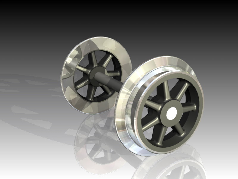

Zeichnung Vorlaufachse (HG 3/4)
Rendering Vorlaufachse (HG 3/4)
Hab ja schon mal geschrieben. Ich werde die Radreifen von LGB verwenden. Für evtl. Ausstellungszwecke und "Indoor" Fahrten kann auf die Radsterne später auch andere Radreifen aufgezogen werden.

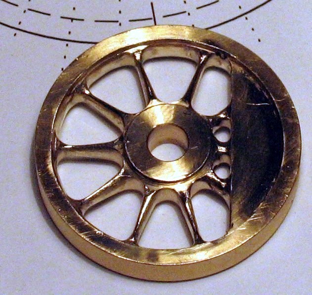

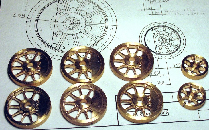

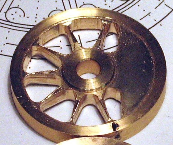

hiermit bewerbe ich mich auch für die Aufnahme in den Club der HG 3/4- Erbauer, und zwar in der Klasse: DFB- Ausführung. Ernsthaft bin ich gerade ein Vierteljahr am Thema dran, kann also noch nicht viel vorweisen. Und bodenständig, wie wir Schwaben sind, habe ich natürlich mit den Rädern angefangen. Die Radsterne sind inzwischen zum großen Teil fertig.
Radsterne_010 (rau.mi)
In der Nahaufnahme bietet sich Martins wunderbare Zeichnung zum Vergleich an.
Radsterne_006 (rau.mi)
Radsterne_007 (rau.mi)
Da ich keine CNC- Fräse besitze, sondern alles von Hand mit dem Rundtisch gefräst habe, hat das ziemlich Zeit gekostet. Maschinell bin ich allerdings nur bis zu diesem Stadium gekommen:
Radstern_roh_009 (rau.mi)
Der Rest ist geduldige Handarbeit. Die Radsterne werden dann natürlich noch auf Maß gedreht und bekommen Radreifen aus Stahl.

nun bin ich aber fertig. Radsterne, noch dazu mit Gegengewicht, händisch auf dem Rundtisch zu fräsen, ist beileibe nicht trivial. Ich hätte direkt nach der Fertigstellung von Rad 1 (wenn es denn überhaupt so weit gekommen wäre) mich auf den Weg zum Messinggiesser meines Vertrauens gemacht zur wohlwollenden Vervielfältigung.
Da kann ich Deiner engelsgleichen Geduld (die Du ja schon in Deinen anderen Projekten gezeigt hast)
und Deinem Können nur :respekt: :respekt: :respekt: :respekt: zollen.
Staunende Grüße vom St :shock: ffel

Hallo rau.mi,
Kompliment für die schönen Radsterne. Wie hast Du die Speichen so schön abgerundet? Per Hand mit der Feile oder gibts dazu Tricks?

Hallo Fido,
für das Abrunden der Speichen ist mir kein Trick eingefallen, der die Sache zügig erledigt. Ich habe probiert - überhaupt bei der Herstellung der Radsterne - und zu diesem Zweck ein Vorausexemplar zusätzlich hergestellt, an dem ich alle Fehler, die möglich sind, erst einmal machen konnte, ohne dass gleich eines der endgültigen Stücke kaputt ist.
Die grobe Form der Speichen ist mir mit einem konischen Fräser und unter Schrägstellen des Rundtisches (unterlegen) noch maschinell gelungen. Dann habe ich ein wenig gefeilt und die endgültige Form mit einem Proxxon- Schleifmotor, einem ganz kleinen Schleifstift und ein wenig Fingerspitzengefühl geformt.
Aber im Grund ist die Herstellung von solchen Radsternen nicht sehr schwierig. Wenn Interesse besteht, kann ich eine Baubeschreibung geben. Nur Geduld, die braucht man schon.
Auf die Gegengewichte muss ich natürlich noch ein Stück auflöten, damit sie die richtige Stärke bekommen.
