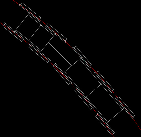

Hallo Marco,
ich habe das mal eingezeichnet:
Das sieht heftig aus, besonders bei den Kuppelstangen wird es ziemlich eng. Der Rahmen kann max. 32mm breit sein. Man könnte den Rahmen um jeweils 1mm verjüngen, dann sind 34mm möglich. Aber bei den Kuppelstangen sieht es schlecht aus...
Ein Radius von 80cm muss befahrbar sein, sonst macht der Umbau keinen Sinn. Ich zeichne als Nächstes die Kuppelstangen ein, danach entscheidet sich, ob das überhaupt möglich ist.

Re: Umbau der 99 7222-5
Hallo Tobi,
bevor Du weitermachst.
Überprüfe mal Deine Zeichnung.
Die Räder haben nicht nur eine punktförmige Berührung mit den Schienen, wie in der Zeichnung dargestellt, sondern auf einer mehr oder weniger langen Fläche.
Du dast doch keine Lenkachsen, die sich wie die Toy-Wagen auf den Bogen-Mittelpunkt ausrichten.
Winfried
Winfried
Hallo Tobi
Ich glaub das es nicht so einfach geht. Schau Dir mal allein den Winkel an den die 1. und 5.Achse zum Gleis hat.Die Neigung zum Aufklettern ist da schon gegeben.Dann noch ein kleiner Schienenstoß und drausen ist sie.
Probier doch einfach mal mit Lehmann Plastikachen die meist sowieso in der Bastelkiste liegen und einem einfachen Holzrahmen wie sich das in der Kurve verhält.
Hallo Tobi!
Um Dir Frust und Kummer zu ersparen: Das wird nix. Da schliesse ich mich meinen routinierten Vorrednern Winfried und Marco an.
Ich kann das deswegen relativ genau sagen, weil ich gerade wegen meiner "Barmer"-Drehgestelle ausführlich mit dem Thema beschäftigt und dabei auch ein wenig Trigonometrie bemüht habe. Eine solche Schrägstellung der äußeren Kuppelräder wird im Betrieb nicht nur Schwierigkeiten, sondern einen Daueraufenthalt im Ausbesserungswerk bringen.
Strafverschärfend kommen noch die schon erwähnten Punkte hinzu. 3,5mm Seiten-Verschiebbarkeit - das sind im Vorbild fast 80mm! So etwas ist auch im Modell über Kuppelstangen nicht mehr "sauber" zu betreiben.
Wir dürfen bei der ganzen Geschichte nicht vergessen, dass sich die Physik nicht austricksen lässt - das gilt für das Modell ebenso wie für das Vorbild. Persönlich halte ich schon die Schrägstellung der 2. und 4. Achse für gewagt. Vergiss dabei neben der Betriebssicherheit auch nicht die enormen Reibungsverluste, zumal das Trumm ja keine Differentiale hat
Dazu kommt noch, dass der starre Aufbau - wie wir ja aus allerlei Fotos wissen - in engen Radien "ungewohnt" aussieht. Kurzum: Auf lange Sicht bleibt es meiner Meinung bei "großzügige Radien, lange Fahrzeuge" oder "enge Radien, kurze Fahrzeuge".
Hallo Tobi,
ob nun Knick-, Flexi-, Gummi- oder Starrrahmen ist eigentlich für das optische Erscheinungsbild einer 52cm langen Lok im 2,52m Halbkreis eher nebensächlich. Das Gehäuse nimmt komplett einen zehntel Kreis oder einen Bogenwinkel von 36 Grad ein und das sieht doch m. E. sehr bescheiden aus. Da muß man sich nicht unbedingt Gedanken über technische Komplikationen machen die zwangsläufig Betriebsstörungen ergeben werden.

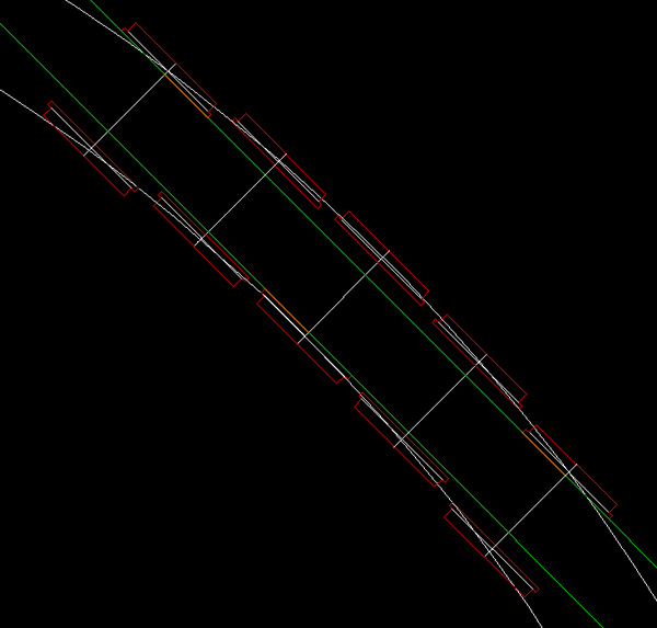

ich habe (wie von Marco vorgeschlagen) einen einfachen Praxistest gemacht. Ein Kantholz mit passenden Maßen erhält fünf Bohrungen, die nach unten aufgesägt werden. Hier werden passende Radsätze eingelegt und das Ganze ausführlich getestet. Wie nicht anders zu erwarten, war unter einem Radius von einem Meter schluss. Bei 80cm ist die Reibung enorm, ein kleiner Versatz am Schienenstoß reicht aus, um die erste Kuppelachse aus den Schienen zu heben.
Wer dieses Trumm mit Starrahmen fahren möchte, sollte auf Radien unter 120cm (R3) verzichten. Das ist keine neue Erkenntnis.
Daher bleibt (vorerst) das Lehmann Knick-Fahrwerk unter der Lok. Damit sieht es bei einem Radius von 80cm wesentlich besser aus:
Wie Rainer schon beschrieben hat, sieht eine 52cm lange Lok auf einem 80cm Radius bescheiden aus.
Mein Ziel ist es, aus einer Serienmaschine ein individuelles Einzelstück zu gestalten, das möglichst nahe am Vorbild liegt. Auf die R2-Fähigkeit kann ich dabei nicht verzichten, was natürlich zu weiteren Kompromissen führt.
Die Lok soll im Stand und auf großzügigen Strecken eine gute Figur machen, ein Barrenrahmen ist da meiner Meinung nach unumgänglich.

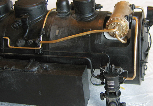

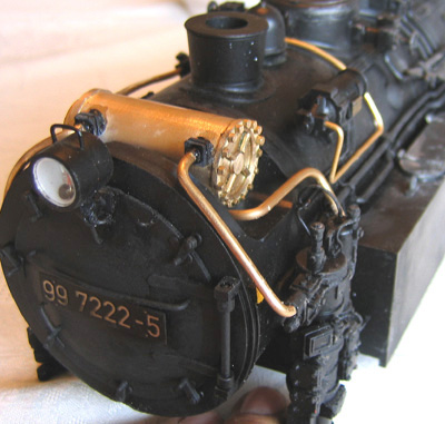

der neue (alte) Vorwärmer ist bis auf wenige Schleif- und Spachtelarbeiten fertig:
Der Vorwärmer wurde aus Vollmaterial gedreht und anschließend mit ca. 40 Schrauben und Nieten bestückt. Die Leitungen bestehen aus 2,5mm Messingrundmaterial (kein Rohr), dadurch knicken die Biegekanten nicht ein. Das Biegen wird allerdings zum Kraftakt...
Die Anschlüsse am Badeofen wurden teilweise gelötet oder aus den LGB-Anschlussteilen hergestellt.
Die Lichtmaschine wechselte den Platz mit dem Läutewerk, das wurde hinter dem Schlot befestigt.
