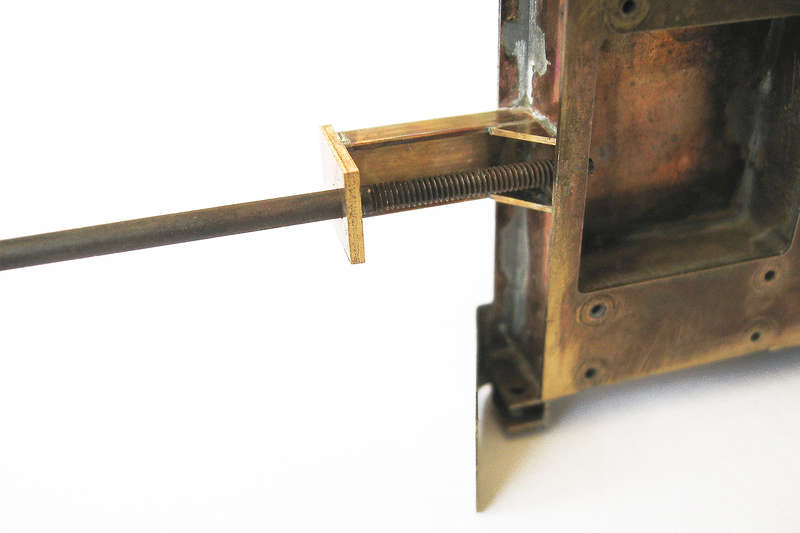

gestern bekam ich ein Paket mit ein paar Spindeln: Zum Einen für die Radkeile, an denen jetzt nur noch die Spindelmuttern fehlen. Diese werden aus einem MS-Frästeil und einem Silberstahlstift hart gelötet und anschließend mit Gewinde versehen, aber dazu bei Gelegenheit dann mehr. Die Spindeln mit Gewinde M2x0,25 habe ich mir in einer feinmechanischen Werkstatt fertigen lassen.
Zum Anderen die Spindeln für die Handbremse.

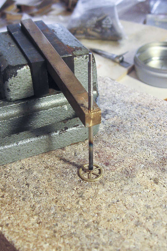

Die sahen eigentlich so aus, bevor ich sie verlötet und mit Gravoxid und Wasser behandelt hatte :wink: :
Für das Hartlöten der Stangen mit den Handrädern aus Messingfeinguss habe ich mir eine ganz einfache Hilfsvorrichtung gebaut. Zum Löten habe ich Hartlotpaste verwendet, die sich sehr sparsam applizieren lässt.

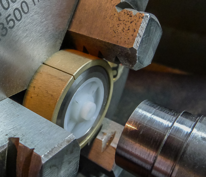

Am vergangenen verlängerten Wochenende sind in einer konzertierten Aktion mit Frithjof die Radsätze für die Rollwagen entstanden. Entgegen der ursprünglichen Planung sind die Radkerne hochauflösend bei Kalle Stümpfl in glaskugelverstärktem Resin gedruckt. Die Drucke sind so genau, dass sie sich bei minimalem Übermaß mit leichten Hammerschlägen grob in die Radreifen drücken lassen.
Die Radreifen haben auf der Vorderseite einen Bund, an dem die Radkerne anliegen. Das ist halt beim Vorbild so :wink: . Damit das auch im Modell so ist, drücken wir die Radkerne auf der Drehbank mittels eines Druckstücks mit dem Reitstock bis zum Anschlag in die Radreifen, die wiederum in einer Spannzange aus Messing aufgenommen sind.

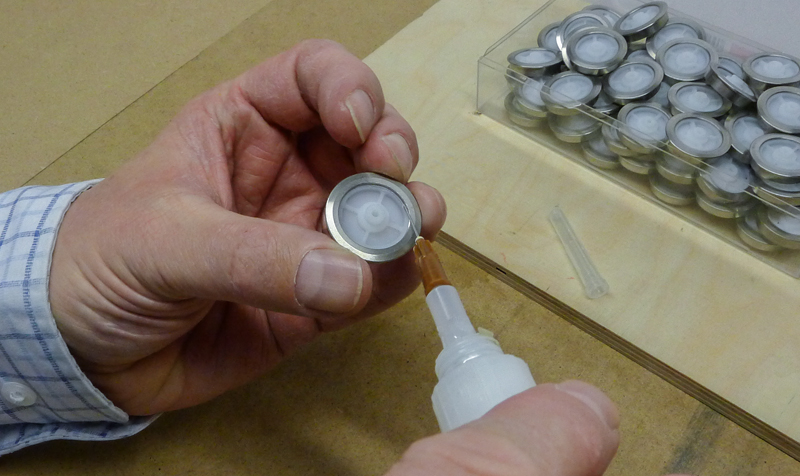

Über der Herstellung der Hilfsvorrichtungen und der Ermittlung sinnvoller Arbeitsabläufe vergeht der erste Tag. Am Folgetag werden die Radkerne mit dünnflüssigem Sekundenkleber verklebt. Das leicht transparente Material der Radkerne lässt dabei gut erkennen, wie der Klebstoff in die Sitzfläche gesogen wird.

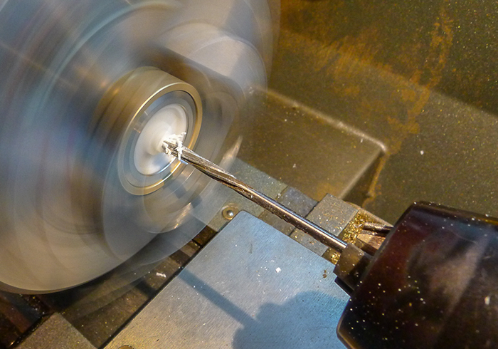

Dann kommen die Räder ein zweites Mal auf die Drehbank, um die Achswellenbohrungen auf 2,95 mm aufzureiben; die Achsen haben einen Durchmesser von 3 mm.
Das Ergebnis nach einem weiteren langen Tag:

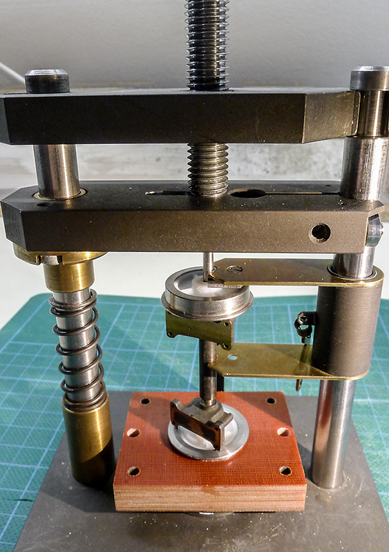

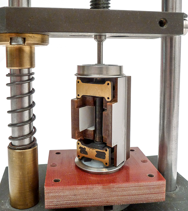

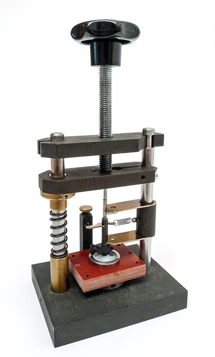

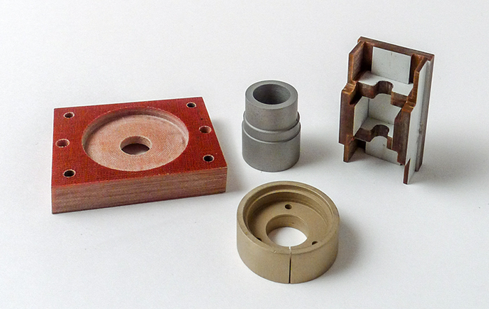

Am dritten Tage wächst zusammen, was zusammengehört. Mittels einer Aufpressvorrichtung werden zunächst die Achsen mit einem aufgefädelten Innenlager in ein Rad eingepresst. Das Rad wird über einen Dorn der Vorrichtung in einer Pertinaxlehre zentriert, die Achse mittels der Haltebleche des Werkzeugs.
Die gegenüberliegende Seite wird zunächst auf die gleiche Art montiert, allerdings hilft nun eine Pertinaxlehre beim Einstellen des Spurkranzinnenmaßes.
Zum Schluss noch die benötigten Lehren und Hilfsmittel.

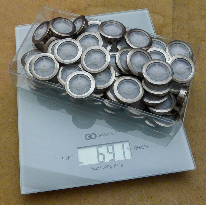

das Bauwochenende mit Volker ist sehr schnell vergangen. Auch wenn es nur 691gr. (mit Plastikdose) :wink: fertig gestelltes Material war, das auf die vorgefertigten Achsen aufgezogen werden musste, so darf man nicht vergessen, wieviele Einzelschritte nötig waren, bis ein zufriedenstellendes Ergebnis vorlag.
Bei der genauen Montage, helfen natürlich immer wieder kleine Lehren, deren Konstruktion mir Spaß macht. Das in "Serie produzieren" dagegen ist dann sehr schnell langweilig.
Das Erstellen der Montagelehre zum Aufpressen des zweiten Radsatzes hat etwa eine gute Stunde gedauert.
Für vier Achsen hätte es sich vielleicht nicht gelohnt, aber wenn dann ein paar mehr gleiche Teile entstehen sollen, ist diese Stunde gewonnen.
