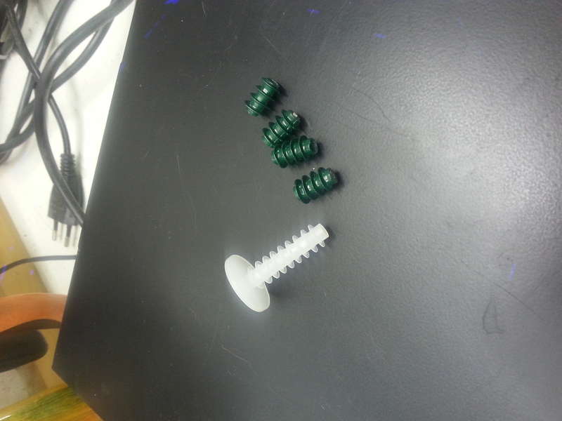

Hallo all,
da gebe ich Joachim recht... Hier meine Lösung:
https://www.verpas.de/f-sechskant-schut ... n-m8-x-30/
Einfach Kopf abschneiden, mit einem kleinen Hilfswerkzeug in die Drehbank spannen, Loch bohren, auf so ca. 5 "Windungen" mit dem Rasierklingenmesser abschneiden (aus einem Teil bekommt man 2 Isolatoren) und dann - wie gesagt - mit Buntlack oder Revell je nach Geschmack grün oder weinrot anmalen :-)
Bild folgt.
Viele Grüße, Chris

Hier noch ein Bild, einmal Rohzustand und "einbaubereit".

Battli
Beiträge: 248
Re: Bahnhof Fiesch (Furka-Oberalp-Bahn)
Beitrag von Battli »
Genial!
Wird gleich bestellt...
