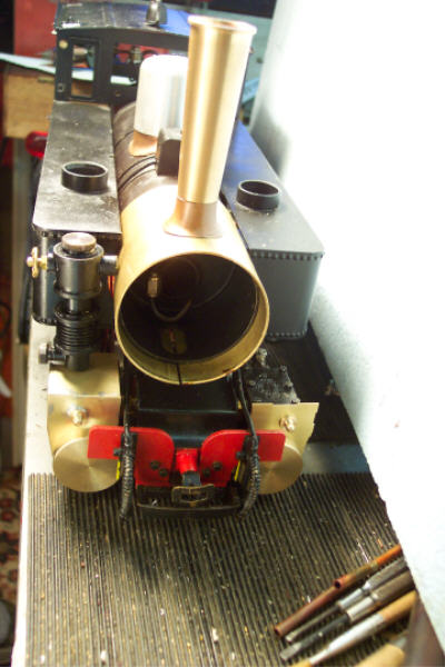

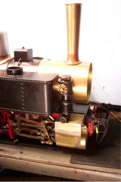

Das wird ja ein kräftiger Umbau der Tssd. Täusch ich mich oder ist der Wasserkasten auch verlägert worden.
Dein Schornstein sieht sehr schön aus, der würde schon fast zu meiner Lok passen.
Kannst du uns Unwissenden die Technik der Herstellung mit einigen Bildern ewas näher erläutern. Ich werde irgenwann auch vor der Aufgabe stehen eine Maßstäblichen Schornstein bauen zu müssen. Bei Blecharbeiten fehlt mir doch noch etwas die Übung und Erfahrung.

Die Wasserkästen werden längerDas wird ja ein kräftiger Umbau der Tssd. Täusch ich mich oder ist der Wasserkasten auch verlägert worden.
Zu den Wasserkästen zurück:Es sind Neue in der Mache....Und da stimmt dann auch die Nietteilung usw. Wasserkasten Rechts ist nicht gleich Wasserkasten Links.
Warum unwissend? Das ist nix anderes wie Metall Drücken (Leider ist das Handwerk ausgestorben) in Kombination mit Metall treiben.Nur das kann man über ein Forum schwer vermitteln denn es geht viel übers Gefühl fürs Material.Kannst du uns Unwissenden die Technik der Herstellung mit einigen Bildern ewas näher erläutern.
Stell Dirs wie das Kümpeln von Kesselteilen in Meiningen vor.
Zum Teil unter Wärmeeinfluss und zum Teil durch Kaltverformung.

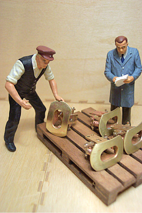

Hier noch zwei Bilder von der neuen Zylinderverkleidung:

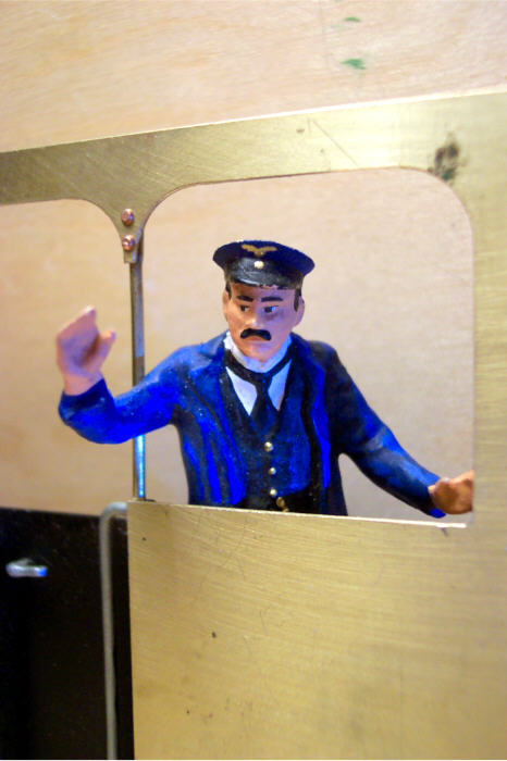

Und dann war noch Lokführer Fritz da der es sich nicht nehmen lassen wollte mal hinter das im Bau befindliche Seitenblech des Führerhauses zu stehen und zuzuwinken.Er meinte er freue sich schon auf die erste Fahrt.
