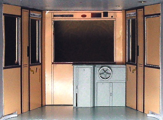

Hier mal ne gedruckte Tapete für die Innenseite, ist noch nicht fertig daher auch bisher nicht im Forum eingestellt. :wink:

Irgend jemand benutzt den nicht ganz fertigen T1 .
bkm
Beiträge: 1120
Beitrag von bkm »
Hallo squirrel,
das ist aber ein schönes T1-Bild vor dem passenden Hintergrund.
Irgendwann gibt es sicher auch von Anderen ähnliches zu sehen :wink:
