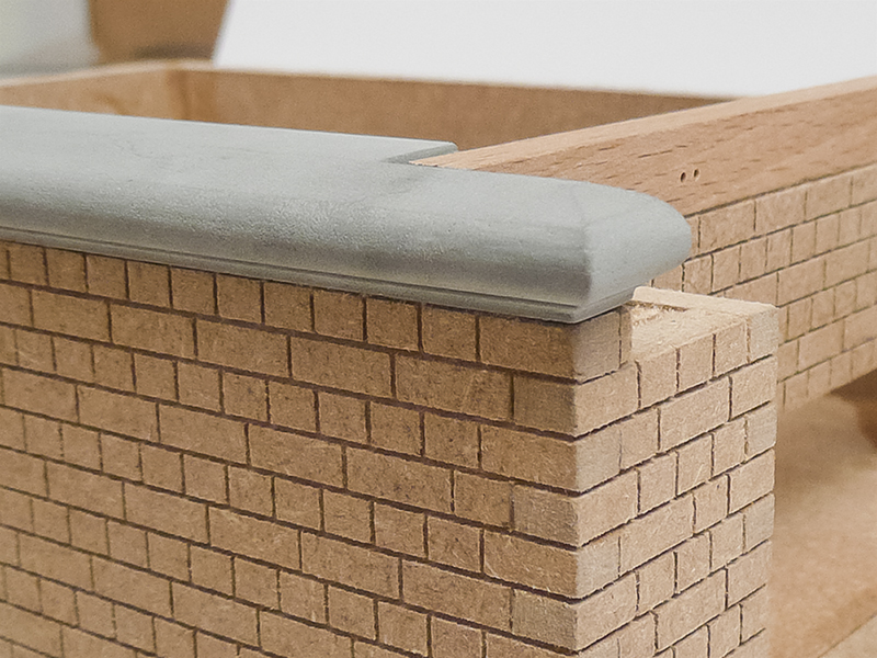

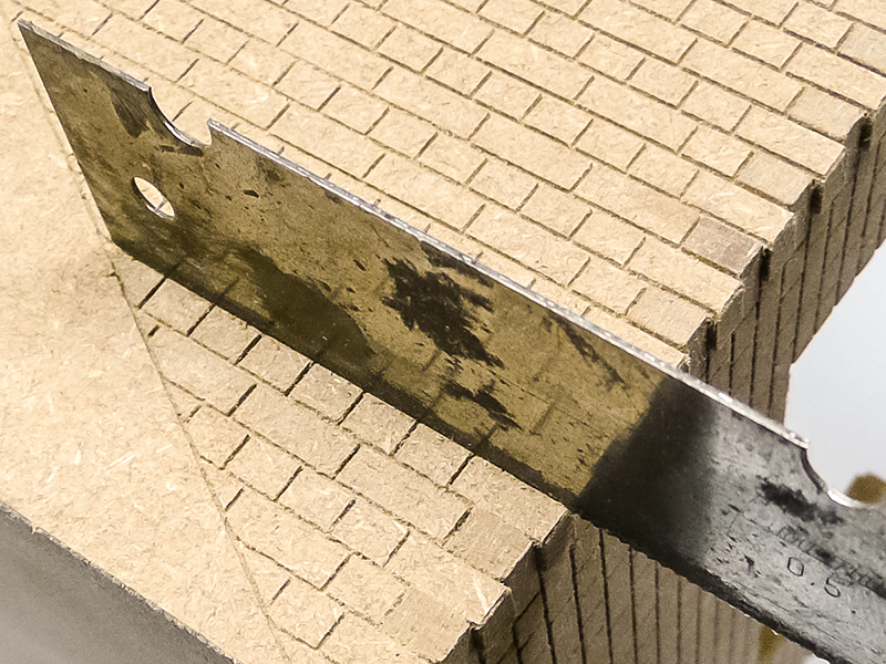

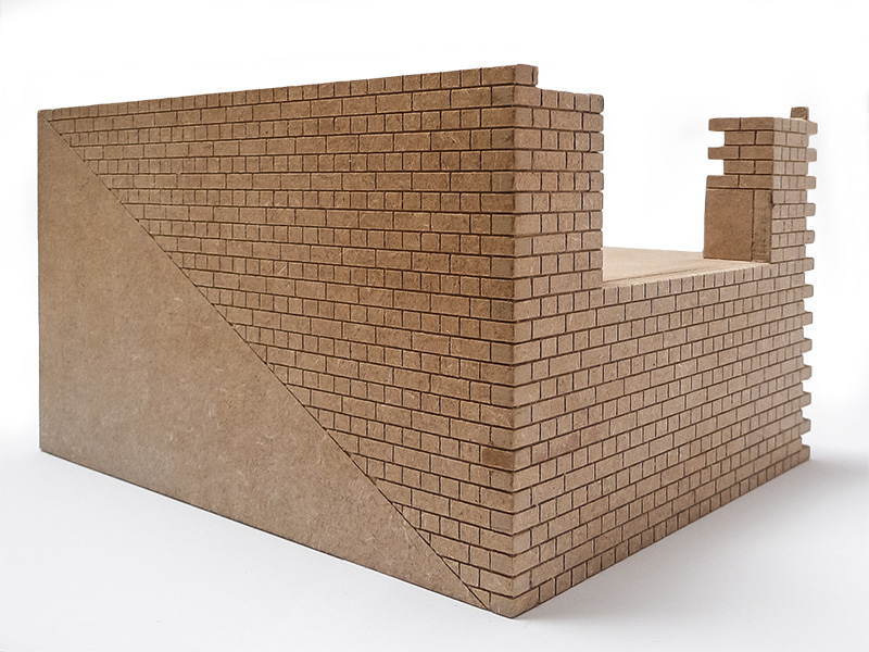

hier ein kleines Update vom gestrigen Abend.
Holzleim und Schraubzwingen, 200er- + 600er Sandpapier und das 0,5mm Sägeblatt halfen beim Zusammenbau der ersten Teile.
Die verzahnten Ecksteine hatte ich rund 0,5mm überstehen lassen. Ähnlich wie auf dem Bild des alten locker zusammengesteckten Brückenkopfes: hier
Nach dem Trocknen des Leimes wurde der gesamte Klotz erst auf das Sandpapier flächig aufgelegt und mit zwei, drei Bewegungen bis auf die Ziegeloberfläche abgeschliffen. Danach schnitt das 0,5mm Sägeblatt die Fugen an den Ecken frei,
Brueckenkopf_16 (fspg2)
600er Sandpapier glättete die gesamten Oberflächen und eine Messingbürste befreite die Fugen vom Staub.
Brueckenkopf_14 (fspg2)

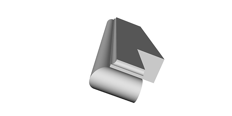

Mitte September hatte ich das Glück, Frithjof (in Amsterdam auf einer Messe) kennen zu lernen.
Das allgemeine "wir könnten ja mal was zusammen machen" wurde durch eine Email mit CAD-Anhang gleich konkret:
Frithjof-BrückenKopf-3D-CAD-01 (UPW)
Weiter oben ist dieser Brückenkopf-Sockel schon einmal zu sehen, er befindet sich auf beiden Seiten parallel zum Gleis.

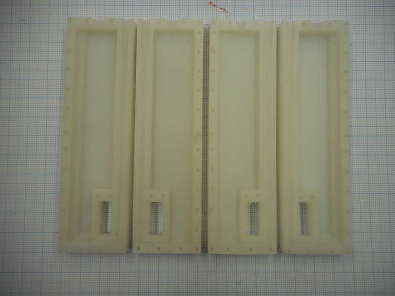

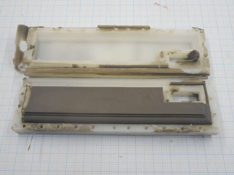

Deshalb habe ich die (zu druckende) Form in einen Block gesteckt, diesen halbiert, noch ein paar (halbe) Füllkanäle und Entlüftungskanäle angebaut. Sowie ein paar Kegel (und Hohlkelgel) zum Positionieren der beiden Formhälften zueinander eingebaut. Somit ist eine Form entstanden, in der PU (Resin) abgegossen werden kann. Leider habe ich weißes Material im Tank, deshalb ist der Kontrast suboptimal.
FBK-Halbschalen-01 (UPW)

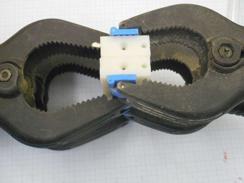

Da es zwei Seiten gibt, ergeben sich 4 Formälften, die hier zusammen gehalten werden
FBK-Form-geschlossen-01 (UPW)

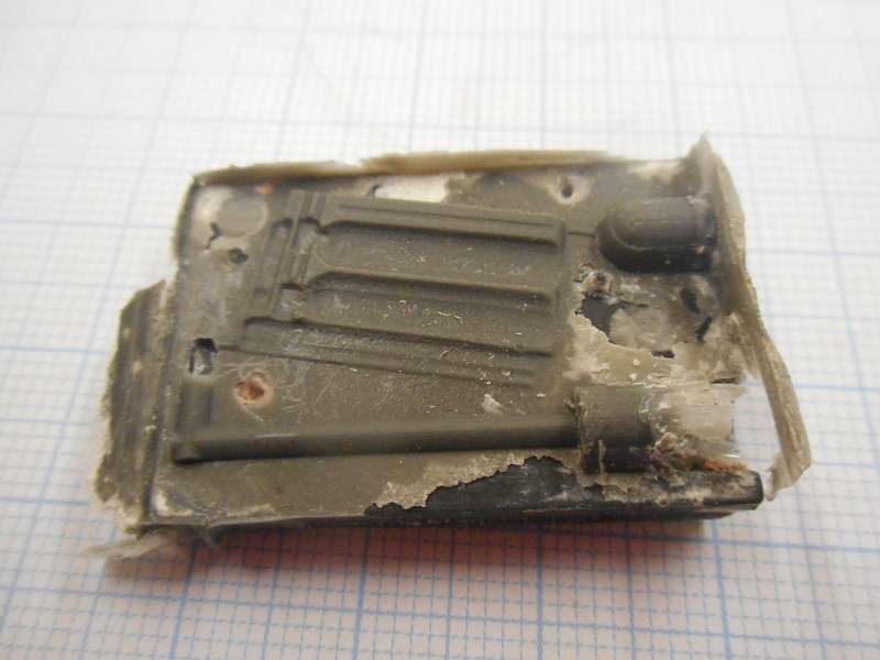

Beim ersten eigentlichen Gießen ist mir die Spritze kaputt gegangen, und bis ich aus meinem Spritzenlager Nachschub holen konnte, war es schon zu spät. Das Resin war ein Klumpen, durch verzweifeltes Rühren zum Schluss ein Haufen, der (wäre er braun gewesen) genau das darstellte, was ich da gerade dachte.
Das Resin ist beim Anrühren so dünnflüssig wie Wasser. Sprich: Es quillt durch alle Ritzen und das mit Schwung. So habe ich kurzer Hand den Entlüftungskanal zum Füllkanal umfunktioniert und es gab weniger (Flüssigkeits)Verluste, da näher am Objekt der Befüllung.
So sah dann ein Ergebnis aus:
FBK-Form-gefüllt-01 (UPW)
Da ich im Vorhinein nicht wusste, ob das überhaupt funktioniert, hatte ich nicht den gesamten Härter für alle Abgüsse mit schwarzer Farbe getränkte, sondern das bei jedem Abguss neu eingerührt. Das Ergebnis sind unterschiedliche Farben für den Beton. Wie gesagt, zum besser machen besteht immer genug Potenzial.
Auf dem Foto sieht das nicht so toll aus, aber zumindest erkennt man deutlich die Trennebene.
FBK-Frithjof -darf-schleifen-01 (UPW)
Montag ging erst einmal ein kleines Päckchen ab Richtung Frithjof. Mal sehen, was Frithjof von dem Ergebnis hält. Er kann es ja mit Sandpapier und Sandstrahler noch aufhübschen.

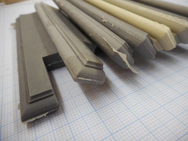

da war ich ja doch baff, wie schnell ich ein Päckchen mit den gegossenen Kalk-Sandstein-Attrappen (oder war es schon Beton?) von Uwe erhalten hatte. Schönen Dank noch einmal für Deine tolle Hilfe :D
@Volker
Klar, es kommt ein Arbeitsschritt dazu, dafür entfällt aber ein anderer, nämlich der der Überarbeitung aller Oberflächen?
Uwe hatte es doch schon erklärt: ..."- alles kann man besser machen, und vor allem, - alles kann man noch komplizierter machen.. " :wink:
Frage nur: "Was ist wann was"?
Die vier gedruckten Negativ-Halbschalen (je zwei für das rechte und linke Seitenteil) zu glätten wäre sehr aufwändig zumal die Stufen in dem weißen Material nicht gut zu erkennen sind.

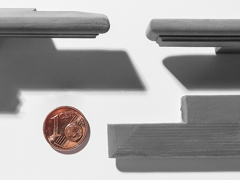

Dein Vorschlag mit den Silikonformen ist bei einer größeren Menge sicherlich von Vorteil.
Als ich gestern Abend die ersten Teile mit 1000er Sandpapier glättete und anschließend mit dem Sandpinsel bearbeitete, brauchte ich pro Teil etwa 5 Minuten. Bei 8 Teilen ist es rein zeitlich so der schnellere Weg.
Brueckenkopf_18 (fspg2)
oben links mit 1000er Sandpapier grob geglättet, oben rechts zusätzlich gesandstrahlt, unten rechts unbearbeitetes Gußteil
Brueckenkopf_17 (fspg2)
Im nächsten Schritt werden die Teile alle gleich grau grundiert, dabei schließen sich auch die größeren Poren. Mal sehen, wie sie dann aussehen, ggf. werden dann wieder Sandpapier und die Sandstrahlpistole benutzt.

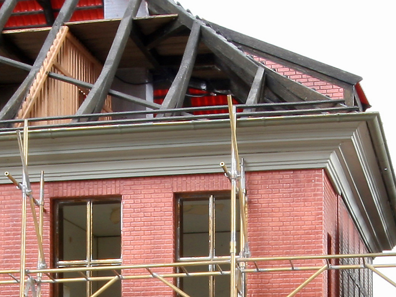

Hier hatte ich z.B. bei Nachbau meines Elternhauses den Dachkragen
Elternhaus_1:43_5_Detail-1 (fspg2)
aus mehreren Schiffsmodellbauleistchen, die alle einzeln profiliert wurden, zusammen geklebt.
