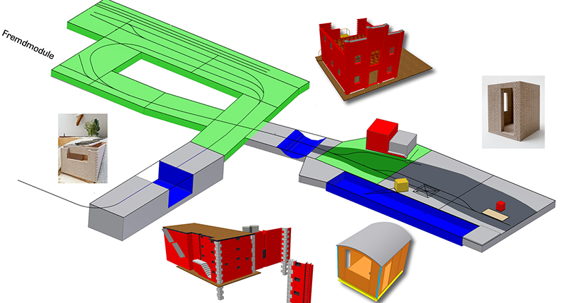

Ich hatte im Mai 2009 einmal eine Übersicht der zum Thema "Feldbahnmodule mit Schiff" gehörigen Projekte gegeben. Daran hat sich nichts geändert. Es gehören dazu:
a. alte Rampe (hier fehlen noch die Weichenantriebe und die Begrünung)
b. die Hubbrücke (unter der Erde hebt sich die Mechanik vorbildgerecht - ich bin zur Zeit an den Pendelpfeilern. Am Wo-Ende ist der zweite Pfeiler fertig geworden.
c. der alte Schuppen siehe weiter unten!
d. die LKW-Waage Hier könnte das Dach mit den vorhandenen Dachziegeln von Volker eingedeckt werden.
e. der alte Hafenkran Der wartet auf den nächsten Löteinsatz. Das Untergestell ist gefräst und genietet.
Die bereits in 1:22,5 ausgefräste Vorderwand der alten Lauenburger Feuerwache ist zur Seite gelegt.
Die 1:24 Drehleiter sieht im Vergleich einfach zu mickrig aus. Bislang kenne ich in 1:22,5 nur den Opel Blitz als LF8, der in die 60-ger Jahre passt.

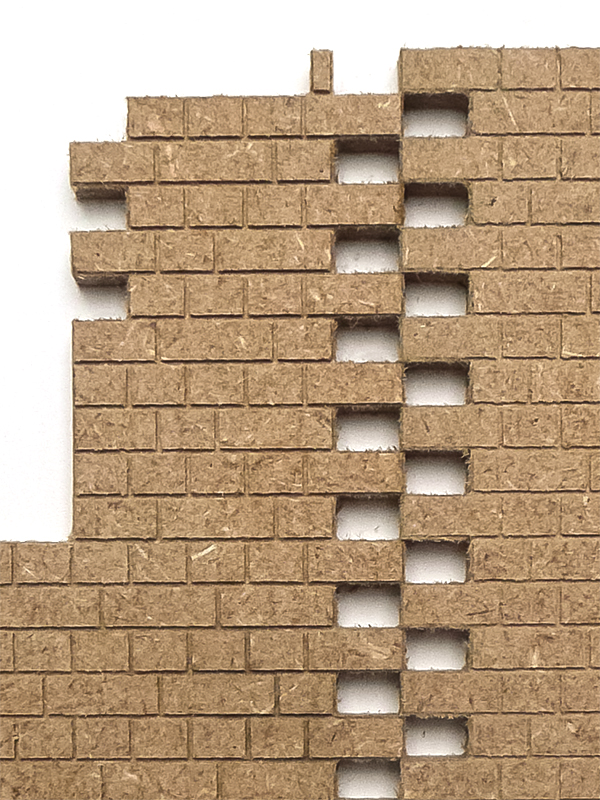

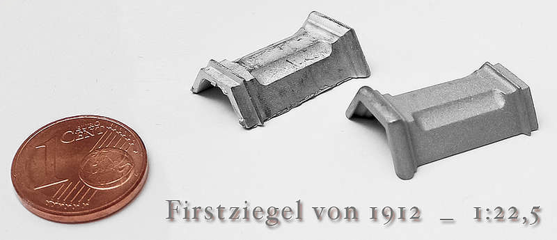

Als mir Volker kürzlich den ersten Abguss der Firstziegel mit einem Bild ankündigte, war ich erst einmal ein wenig entsetzt über das Entlarvende bei diesem Makro-Foto.
Firstziegel_00 (fspg2)
(Bild von Volker)
Er sagte mir, dass man die Stufen vom Druck mit bloßem Auge nicht sehen würde.....

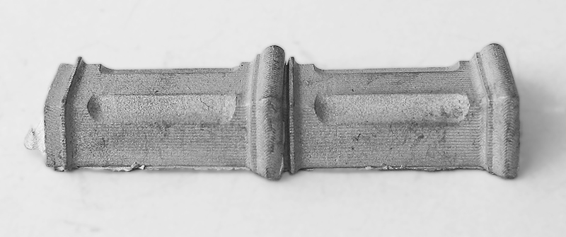

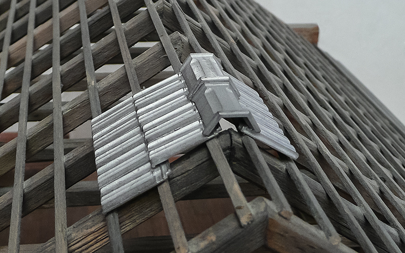

Heute kamen mit der Post die in Weißmetall gegossenen Firstziegel.
Er hat recht, auf einem schnellen Vergleichsfoto (auch hier handelt es sich noch um eine Vergrößerung!) könnt ihr hinten eine unbearbeitete Firstziegel mit leichten Stufen erkennen, den vorderen Ziegel habe ich leicht gesandstrahlt.
Firstziegel_01 (fspg2)
Firstziegel_02 (fspg2)
Mal sehen, wie die Teile brüniert und mit roter Farbe behandelt aussehen, so wie Volker es hier vorgemacht hat.

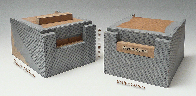

Das hat man nun davon, wenn man Nieten - sprich Steine zählt... besser nur Steine zählt.... und nicht die Gesamtabmessungen des Originals kennt!
Als ich Mitte 2007 mit dem Projekt "Feldbahnmodule mit Schiff" startete und die ersten Zeichnungen für die Brückenköpfe machte, ging ich von einem Ziegelsteinmaß aus, welches ich an einem Stein eines abgerissenen alten Hauses gemessen hatte.
Helmut war damals so freundlich und fräste mir die einzelnen MDF-Platten mit den Fugen nach meiner DXF-Zeichnung. (letzter Beitrag auf der Seite)
Die Teile passten, die beiden Brückenköpfe wurden zusammengeklebt und die verzahnten Ecksteine in den Fugen mit einem dünnen Sägeblatt nachgeschnitten. Anschließend wurde alles grau grundiert.
Soweit so gut!
Brueckenkoepfe (fspg2)
Als ich nun die auf Maßstab 1:22,5 vergrößerten Originalzeichnungen der Brückenelemente an die Brückenköpfe legte, stellte ich fest, dass die geschätzten Abmessungen nicht korrekt sind. Die Breite ist um 10mm zu breit.
Jetzt werde ich die Teile eben neu machen!
Die ganze Skizze nur kleiner zu skalieren funktioniert nicht, da die Steine in der Höhe und Breite unterschiedlich geändert werden müssen.
Da ich die Zeichnungen noch alle habe, werden die drei unterschiedlichen Steine in ihren Maßen geändert.
Wenn mal wieder etwas Luft ist, wird die Fräse gefüttert.
Aber was passiert jetzt mit den zu großen Brückenköpfen?

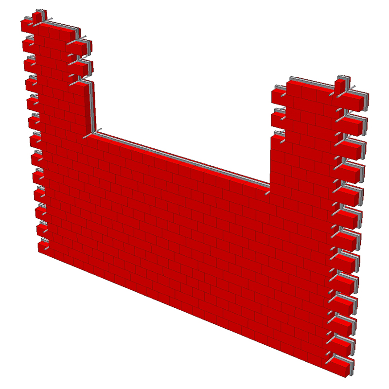

inzwischen habe ich Größe der einzelnen Steine so verändert, dass die Breite des Brückenkopfes 10mm kleiner wurde.
Brueckenkopf_02 (fspg2)
So sieht die Brücke einfach vorbildgerechter im Brückenkopf aus.
Brueckenkopf_05 (fspg2)
Die Mauerfuge mit 0,5mm Dicke habe ich in die Steingröße eingerechnet.

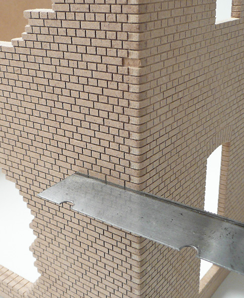

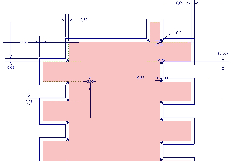

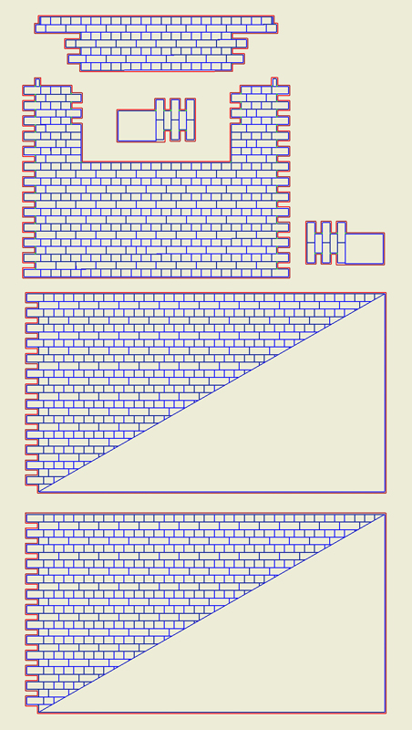

Um die Außenkontur mit einem 1,5mm Fräser zu fräsen, habe ich einen neuen Layer gezeichnet. Er hat einen Außenabstand von 0,65mm.
Die Ecken wurden mit einem 0,5mm Bohrer vorgebohrt. Dadurch wurde der Eckradius von 0,75mm auf 0,25mm reduziert. So passen die einzelnen Platten zusammen, ohne die Ecken nachzufeilen.
Brueckenkopf_06 (fspg2)
Brueckenkopf_07 (fspg2)
So sieht dann die DXF-Datei aus, die an Sheetcam übergeben wurde.
Brueckenkopf_08 (fspg2)
Nach dreieinhalb Stunden war die Hälfte fertig.

Ich habe eine Frage: warum in der Zeichnung Brueckenkopf_08, zwei identische Seitenwände? Einen Spiegel nicht sein?
                        Mit freundlichen Grüßen, Dmitry.
Ich bitte die Verzeihung für mein Deutsches - übersetzt Google und PROMT

Welches Grundmaß wird später die gesamte Anlage haben ?

1,5mm Fräser und Fräsbahn mit 0,65mm passt nicht zusammen. :?

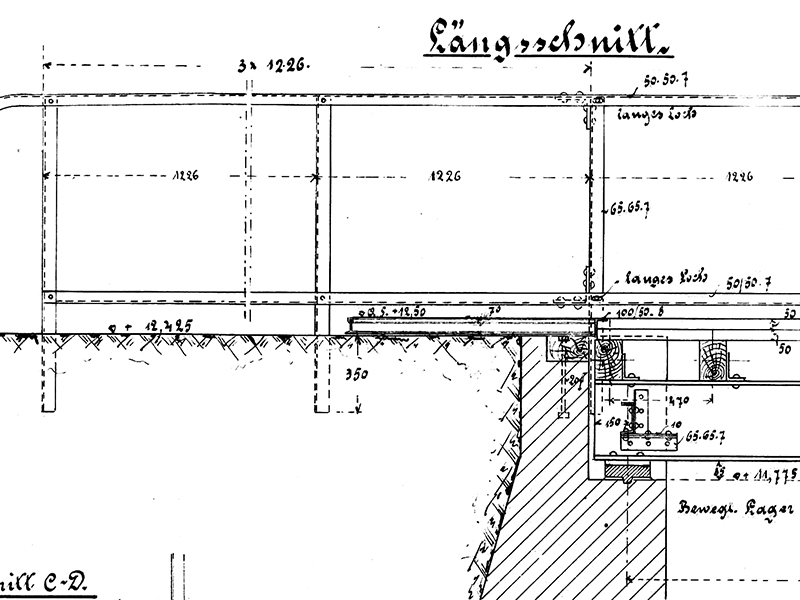

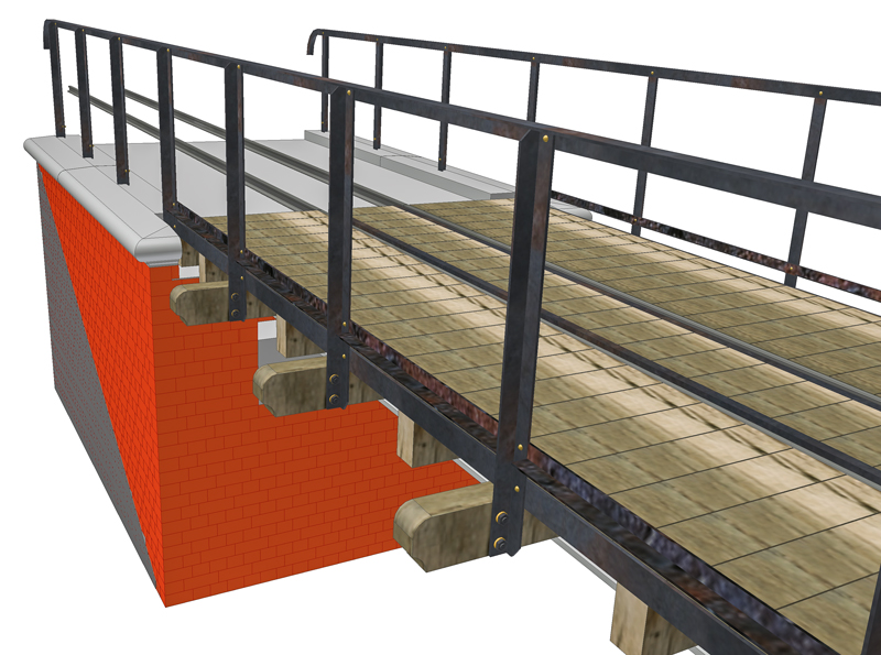

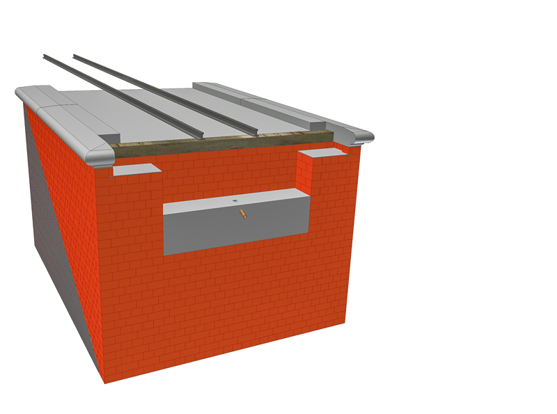

Auf der CAD-Animation (Bild Brueckenkopf_05) ist das Brückengeländer durchgehend bis in den Brückenpfeiler dargestellt. Müsste es nicht direkt am Brückenpfeiler getrennt sein um der Längenänderung der Brücke folgen zu können?

@Dmitry
Du hast ganz richtig bemerkt, dass sich auf der Zeichnung 2x die gleiche Seitenwand befindet!
Ich war zu bequem, die zweite Seitenwand in der DXF den einzelnen Farblayern zuzuordnen. So war es leichter, sie einfach zu duplizieren.
Beim ersten Fräsdurchgang habe ich die Datei genauso wie auf der Zeichnung 08 gefräst, danach wurde ein neues Brett auf die Fräse gespannt und die Datei gekontert gefräst.
So habe zwei linke und zwei rechte Seitenwände erhalten.

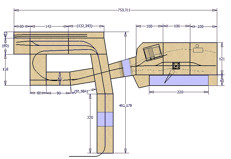

@Carsten
Hier kannst Du die Abmessungen der bislang geplanten Modulanlage sehen:
Module_Abmessungen (fspg2)

Du hast vollkommen Recht, aber wenn ich den um 0,1mm kleineren Radius ansetze, lassen sich die überstehenden Steine leichter zusammenstecken.

Die überstehenden Holzfasern in den Nuten der Ecksteine werden nach der Montage mit einem 0,5mm Sägeblatt wie hier entfernt.

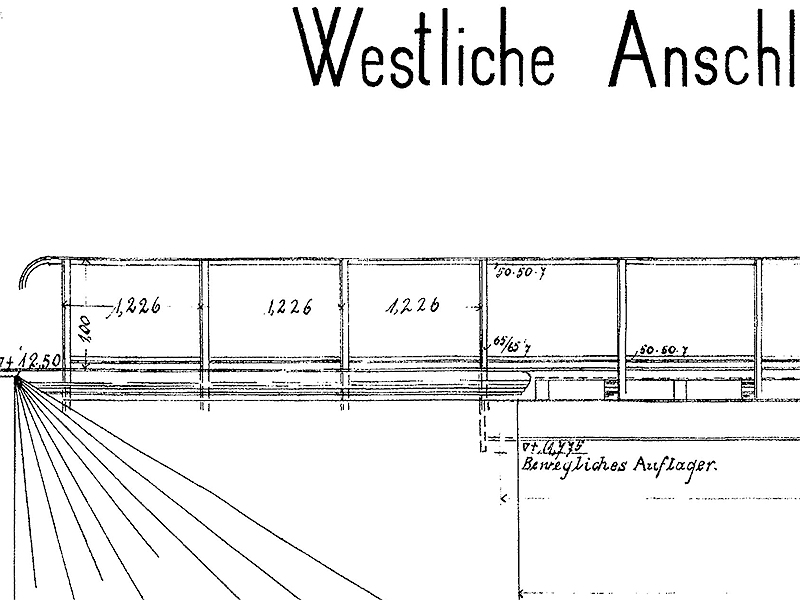

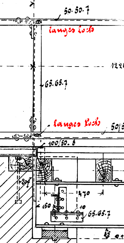

Auch hier muss ich Dir vom Prinzip her Recht geben!
Aber wie kann ich sonst die Darstellung in den Zeichnungen erklären?
Hier ist nur ein Langloch an der ersten Stütze des Brückenkopfes zu erkennen und keine Trennung des Geländers.
Brueckenkopf_10 (fspg2)
