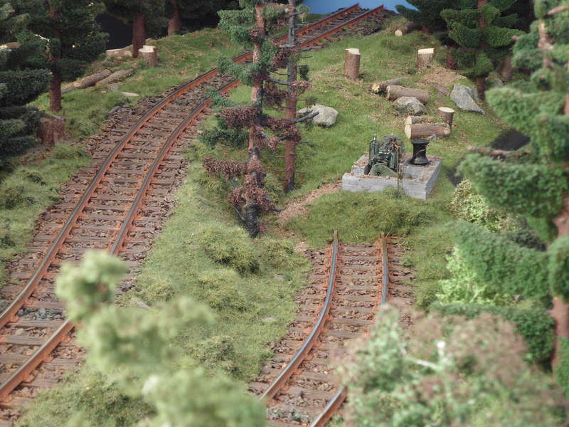

Hallo Spill-Interessierte,
weiter geht´s mit einer weiteren Spillvariante die zwar auf den ersten Blick umständlich und deshalb vielleicht abwegig aussieht aber Marco hat, für Spillinteressierte, vor einiger Zeit auf eine ähnliche Situation hingewiesen:
http://www.swisstrains-stp.ch/2015/Treu ... e_IIm.html
nämlich den, wie ich ihn mal nenne, ´Z-Betrieb´:

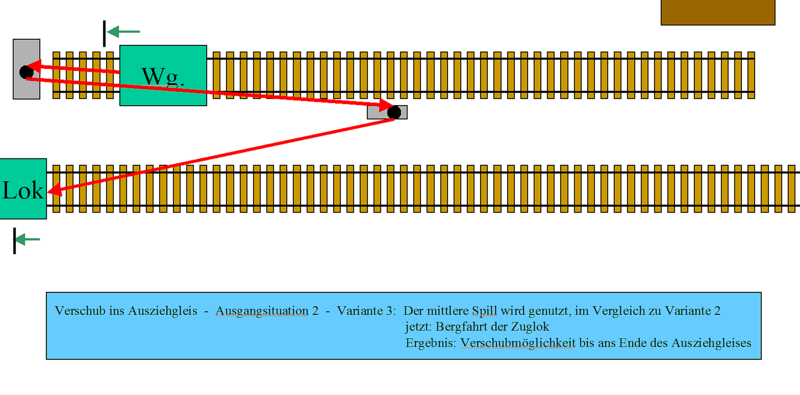

AZG A2V3 Anfang (Kellerbahner)
bei dem beide Spille, als reine Umlenkrollen, verwendet werden den Wagen vom Lade- ins Ausziehgleis durch die bergwärts fahrende Zuglok zu verholen:
AZG A2V3 Ende (Kellerbahner)

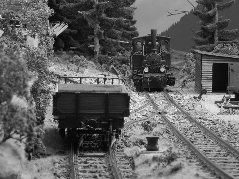

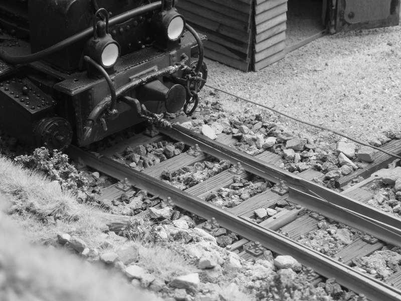

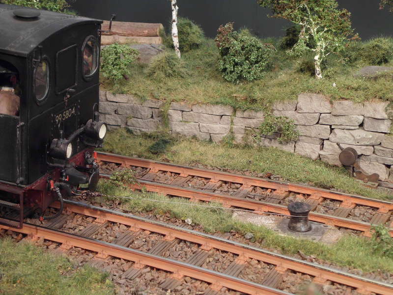

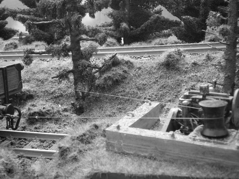

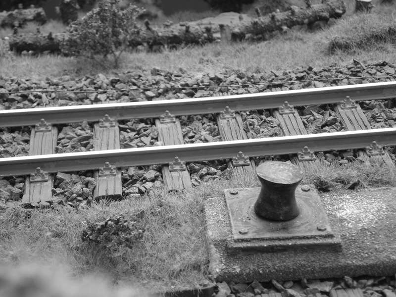

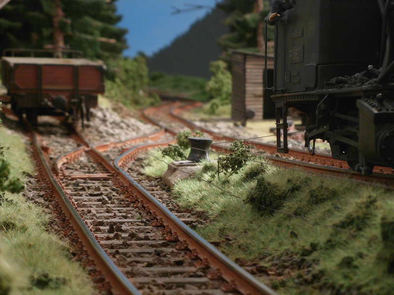

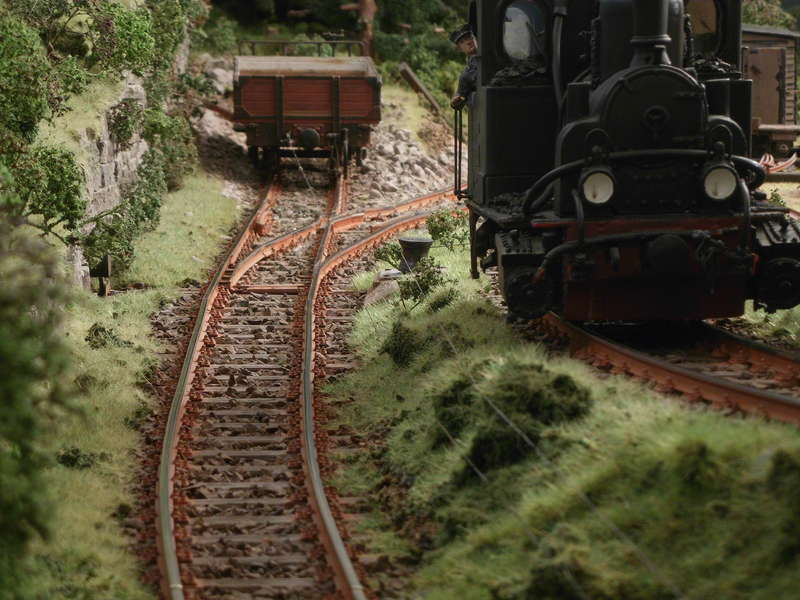

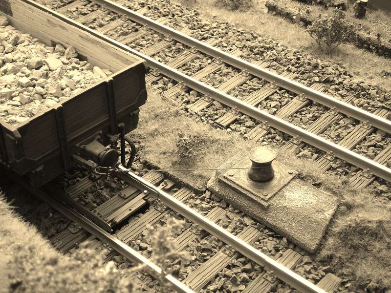

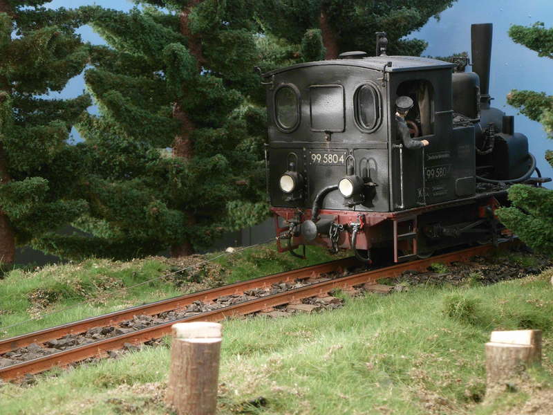

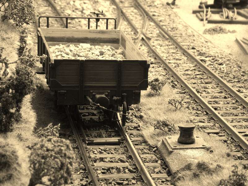

Auf den ersten Blick eine kurze Distanz zwischen Lok und Wagen:
vsk1667 (Kellerbahner)
aber doch eine etwas komplizierte Seilführung:
vsk1668 (Kellerbahner)
vsk1671 (Kellerbahner)
bei der der mittlere Spill kräftig zum Einsatz kommt:
vsk1672 (Kellerbahner)
Die Komplexität der Seilführung kommt jedoch auch sehr deutlich heraus:
vsk1675 (Kellerbahner)

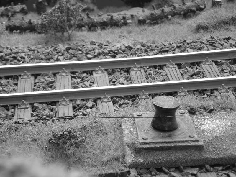

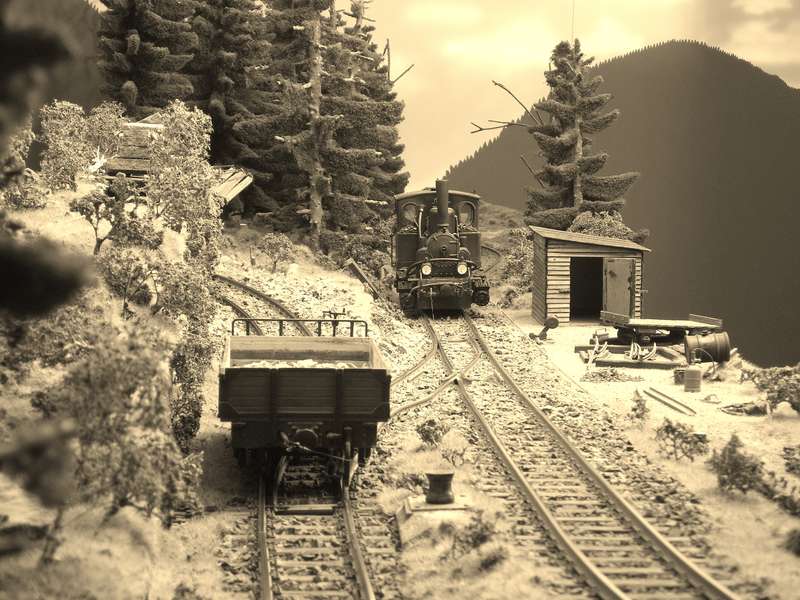

was diese Variante:
vsk1677 (Kellerbahner)
vsk1681 (Kellerbahner)
einfach deswegen und auch wegen der notwendigen Länge des Zugseils nicht wahrscheinlich macht angewendet worden zu sein - es geht auch einfacher, schneller, kürzer ...

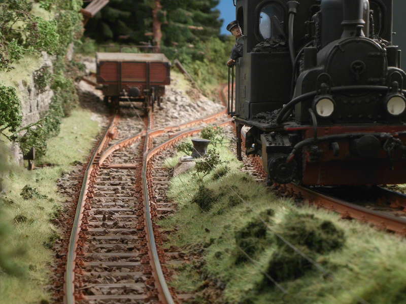

Aber dennoch - sie funktioniert auch:
vsk1682 (Kellerbahner)
vsk1684 (Kellerbahner)

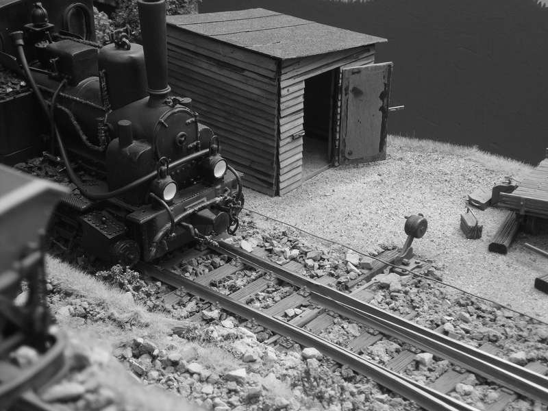

Am Ende steht die Zuglok wieder tief im Wald:
vsk1686 (Kellerbahner)
ziemlich weit oberhalb des oberen Spills:
vsk1688 (Kellerbahner)
aber dennoch - es geht:
vsk1685 (Kellerbahner)
jedoch - es geht viel einfacher. Davon beim nächsten Mal ...

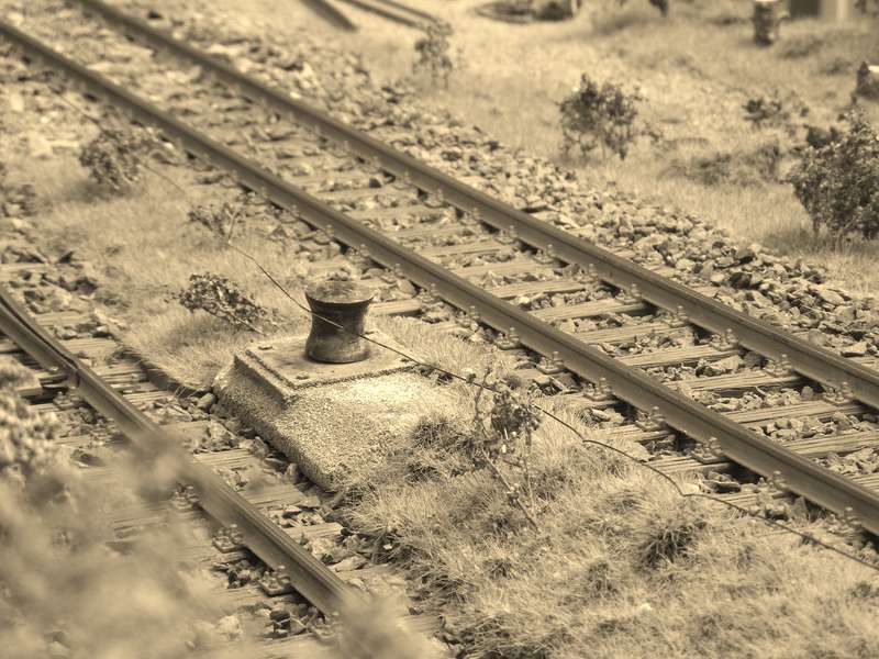

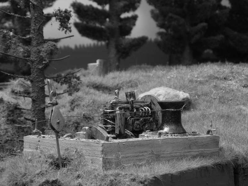

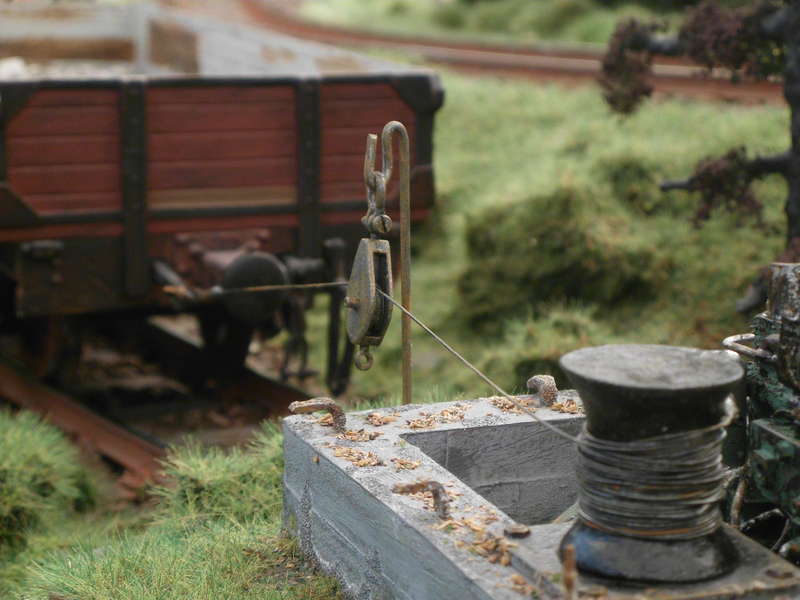

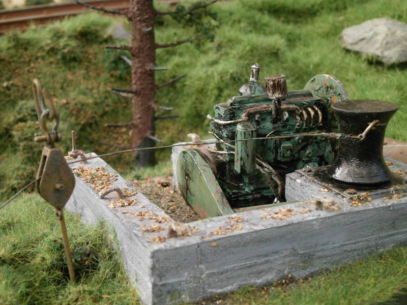

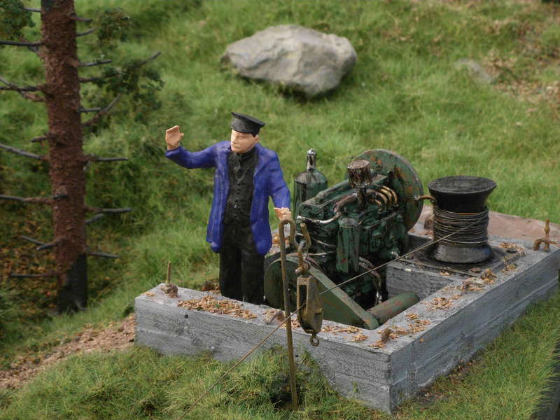

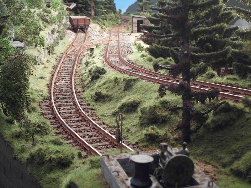

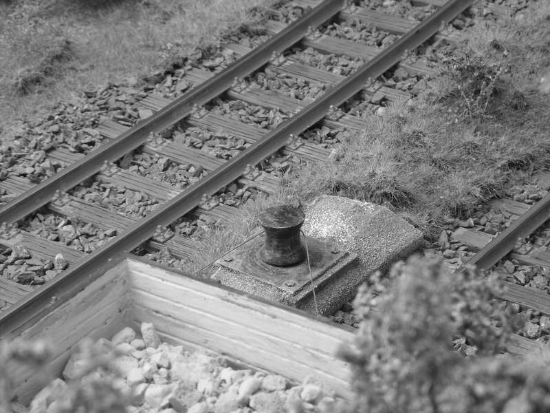

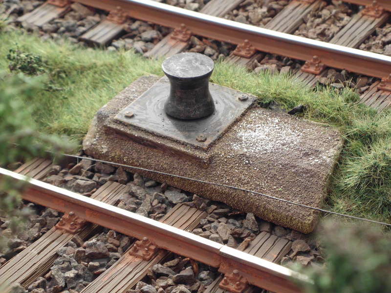

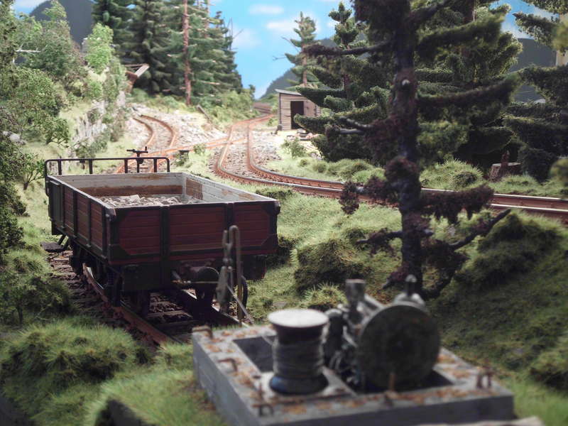

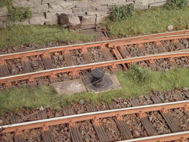

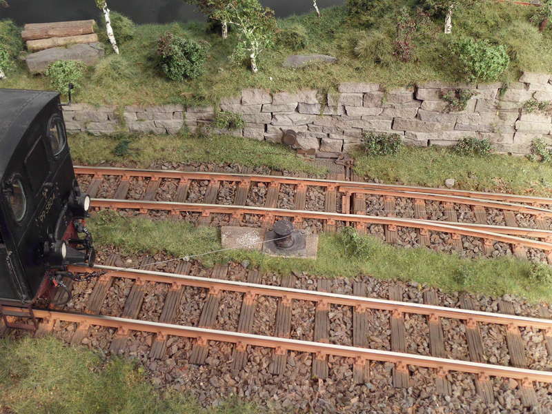

nachdem bis jetzt die Spille als reine Umlenkrollen für den Verschub verwendet wurden - teilweise mit recht komplexen Seilführungen :shock: - hält jetzt die moderne Technik Einzug 8) :
vsk1695 (Kellerbahner)
der motorisierte Spillbetrieb :!:

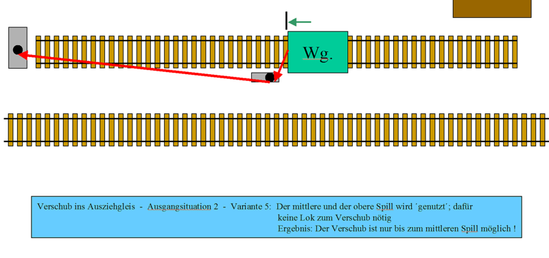

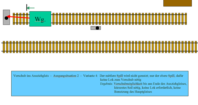

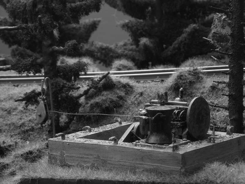

Mit Hilfe des Motors kann ein beladener Wagen vom Ladeggleis am einfachsten und vor allem ohne eine dafür nötige Zuglok verschoben werden :schlaumeier: :
AZG A2V4 Anfang (Kellerbahner)
AZG A2V4 Ende (Kellerbahner)
Also so wie kürzlich Volker(S) es schon als ´seine´ wahrscheinlichste Variante ausführte:

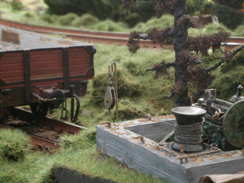

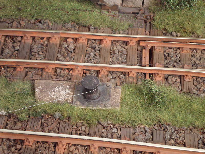

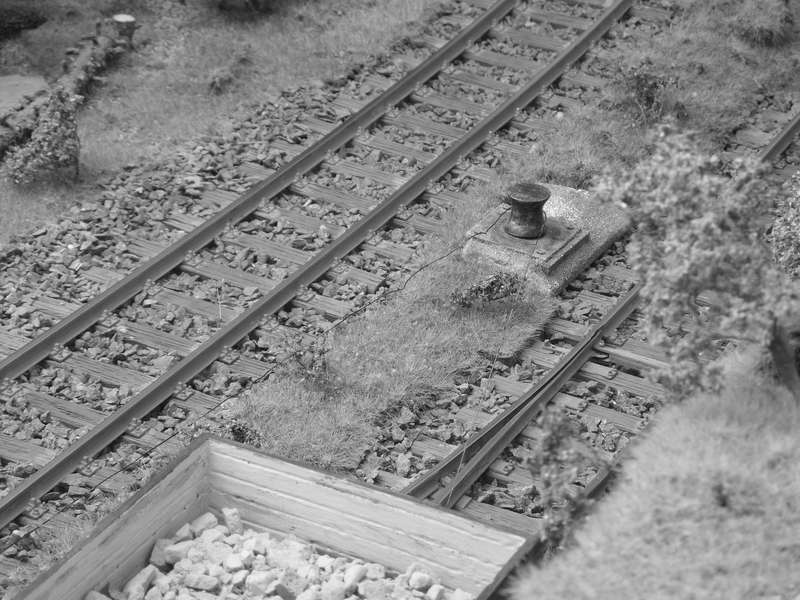

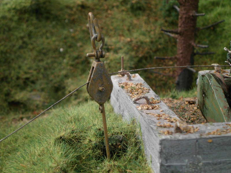

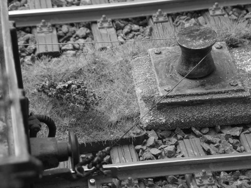

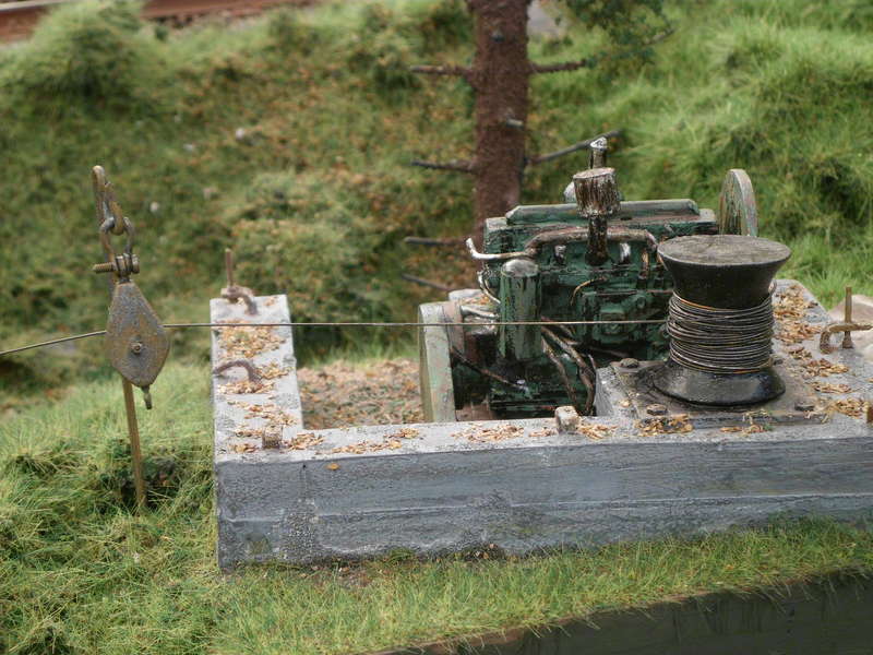

Über eine Seilrolle:
vsk1696 (Kellerbahner)

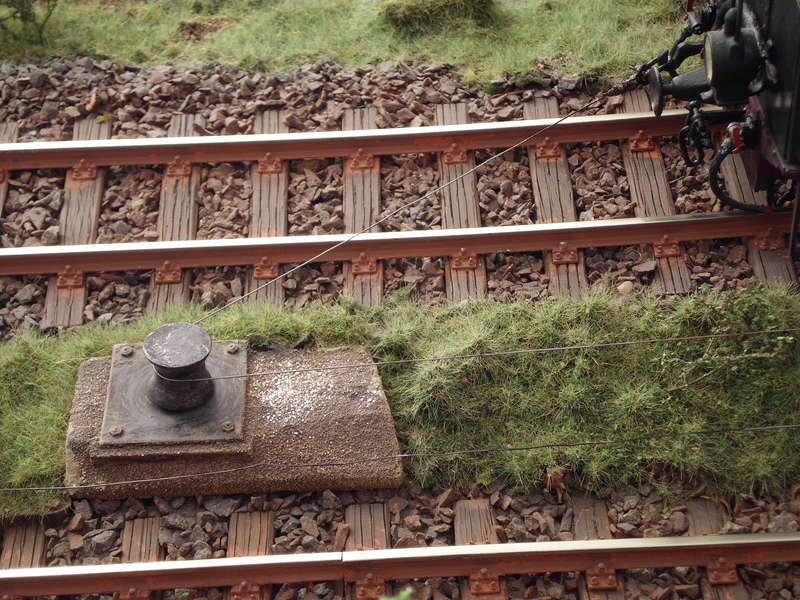

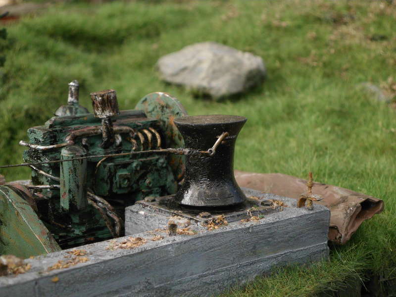

wird das Seil vom Spill:
vsk1694 (Kellerbahner)
direkt zum beladenen Wagen geführt:
vsk1698 (Kellerbahner)
wobei der mittlere Spill nicht benötigt wird:
vsk1700 (Kellerbahner)
vsk1702 (Kellerbahner)
denn er wäre in diesem Fall nicht nur optional, sondern sogar gar nicht möglich gewesen genutzt zu werden, da er die Fuhre nicht bis ans Ende des Ausziehgleises möglich gemacht hätte:

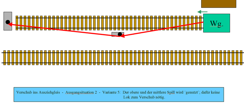

AZG A2V5 Anfang (Kellerbahner)
AZG A2V5 Ende (Kellerbahner)

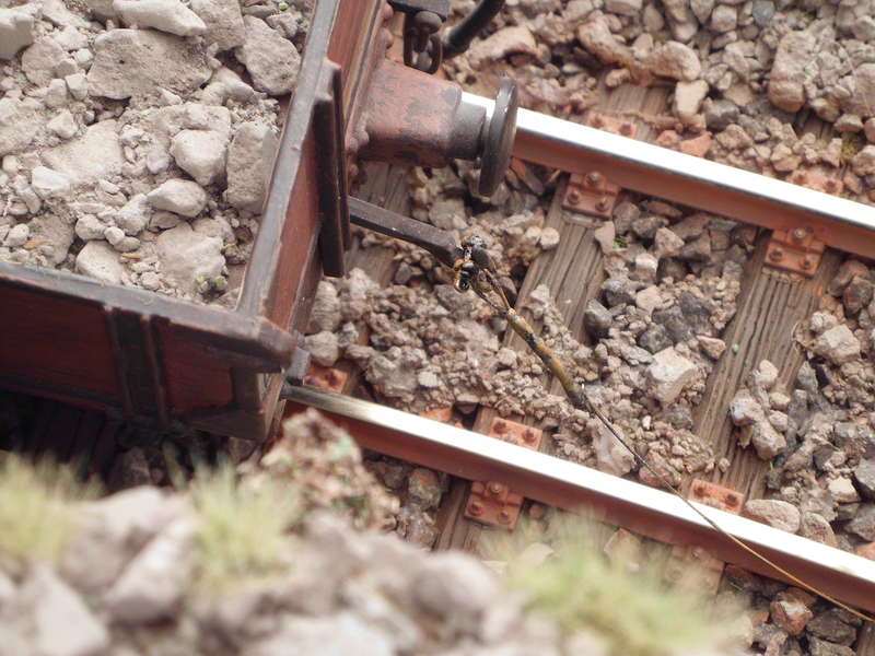

Nein, ohne den mittleren Spill zu verwenden bzw. verwenden zu können, wird direkt vom oberen Spill aus:

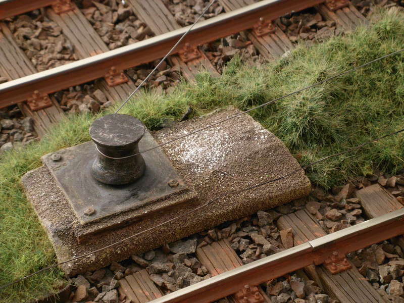

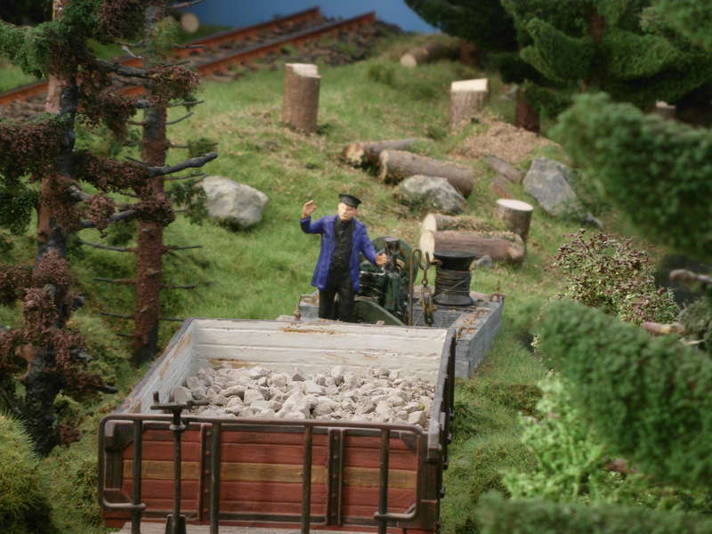

vsk1704 (Kellerbahner)
der beladene Wagen:
vsk1705 (Kellerbahner)
mittels Motorkraft gezogen:
vsk1716 (Kellerbahner)
und dabei ist es auch nicht nötig vorher Bäume zu fällen:
vsk1717 (Kellerbahner)
da die Verbindung Spill-Wagen fast entlang des Gleises erfolgt:
vsk1718 (Kellerbahner)

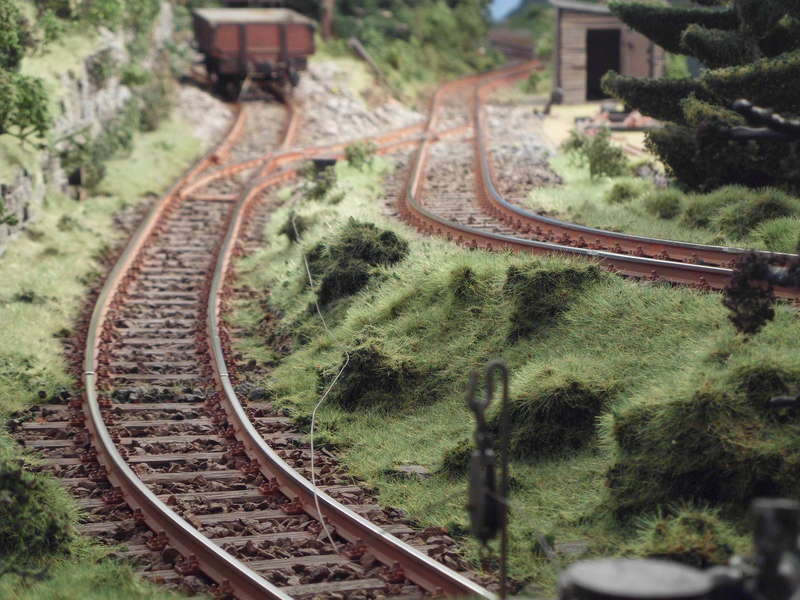

Wenn der Verschub fertig ist:
vsk1719 (Kellerbahner)
steht der beladene Wagen abholbereit auf dem Ausziehgleis:
vsk1720 (Kellerbahner)
Das ist die einfachste Art, ohne Zuglok, einen beladenen Wagen abholbereit vorzubereiten - setzt aber natürlich das Vorhandensein des motorisierte Spills voraus.
Diese hat dann seine Arbeit getan:
vsk1721 (Kellerbahner)
der Wagen steht bereit:
vsk1728 (Kellerbahner)
und muß nur noch vom Betriebspersonal abgekuppelt werden:
vsk1723 (Kellerbahner)
vsk1726 (Kellerbahner)
Der motorisierte Spill ist dann für den nächsten Verschub bereit:
vsk1730 (Kellerbahner)
vsk1731 (Kellerbahner)

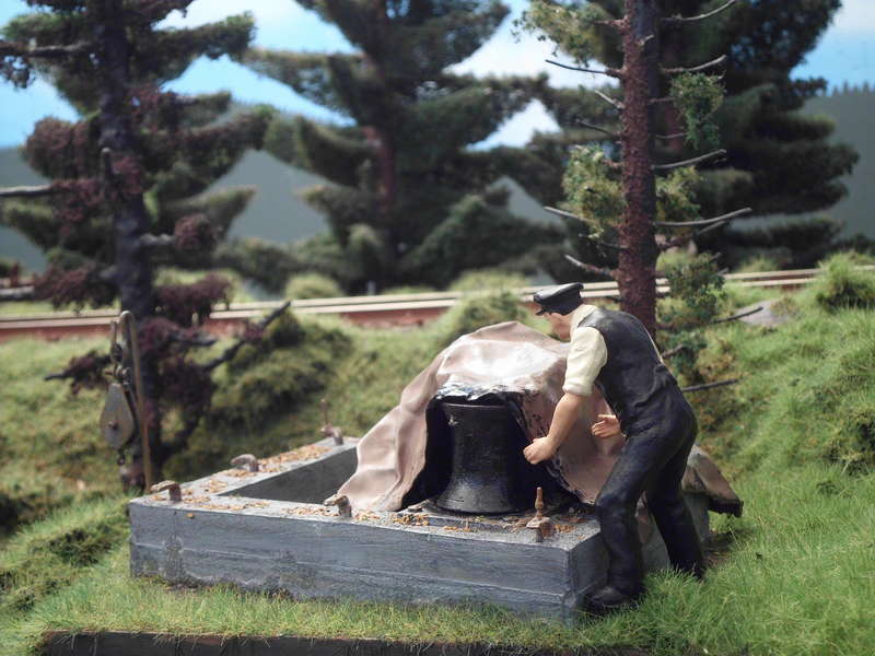

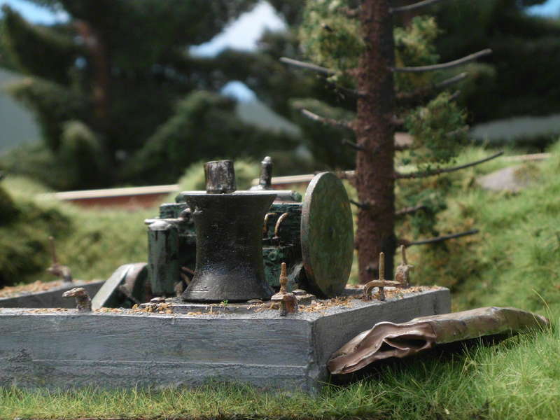

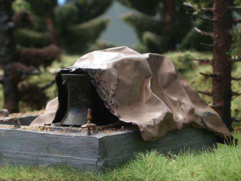

Die zurückgerollte Plane:
vsk1736 (Kellerbahner)
kann dann, zum Schutz vor der Witterung am Brocken, über den Spill und dessen Motor gebreitet werden:
vsk1733 (Kellerbahner)
So gut geschützt:
vsk1739 (Kellerbahner)
wartet der motorisierte Spill dann auf seinen nächsten Betrieb 8) .

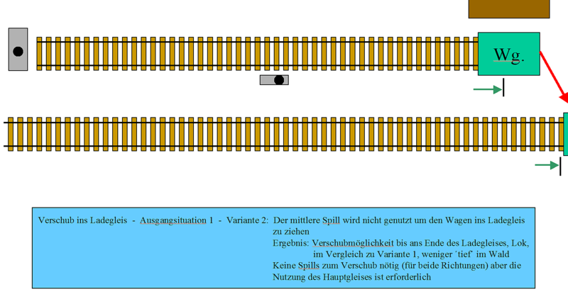

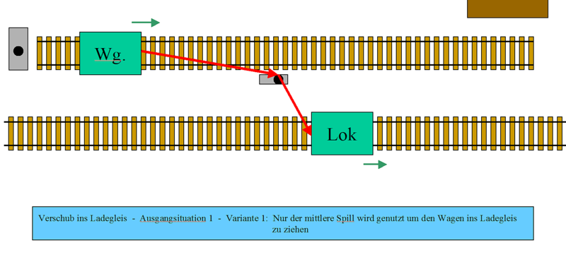

Mit den bisher gezeigten Bildern und sechs Filmdokumenten sind natürlich noch nicht alle denkbaren Möglichkeiten durchgespielt (im wahrsten Sinne !).

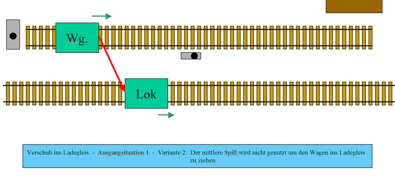

Auf den Verschub von Wagen vom Auszieh- ins Ladegleis, von denen auch mindestens 2 Varianten denkbar sind wird hier nicht eingegangen :nein: .
In den schon bekannten Schemazeichnungen:
LDG A1V1 Anfang (Kellerbahner)
LDG A1V1 Ende (Kellerbahner)
der ersten Variante kommt wieder eine Zuglok und der mittlere Spill zum Einsatz.
In der anderen denkbaren Variante:
LDG A1V2 Anfang (Kellerbahner)
LDG A1V2 Ende (Kellerbahner)
wird der mittlere Spill wieder nicht genutzt und verkürzt somit gleichzeitig die Länge des benötigten Zugseils. Also die wahrscheinlichere der beiden ...
Dennoch: aufgrund der waagerechten Lage des Auszieh- und Ladegleises sind beide Varianten wenig wahrscheinlich :roll: .
Einfacher, wenn auch mit dafür nötiger Muskelkraft, ist ein Verschub der leeren (!) Wagen ins Ladegleis z. B. mit Hilfe von Hebelstangen.
Wenn der Wagen erst mal rollt, dann rollt er 8) - bis unter die Steinschütte.
Und kann dann dort beladen werden ... womit wir dann wieder am Anfang aller Spillereien wären :lol: .

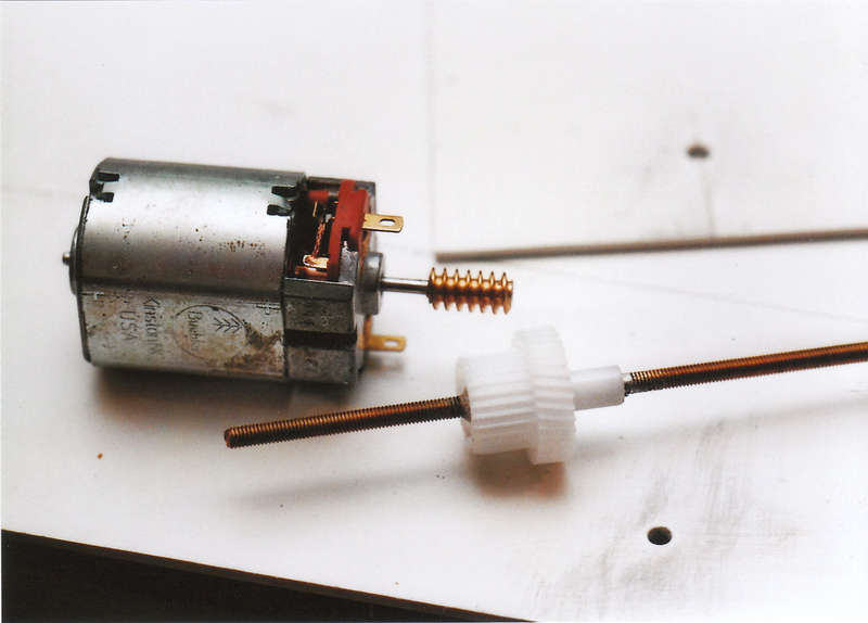

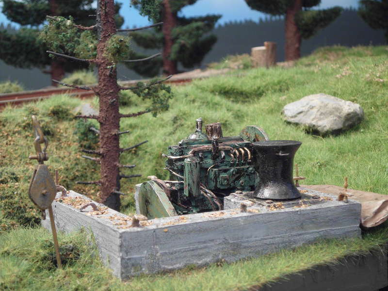

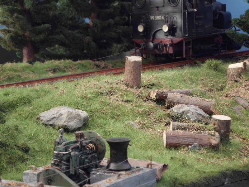

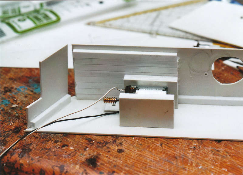

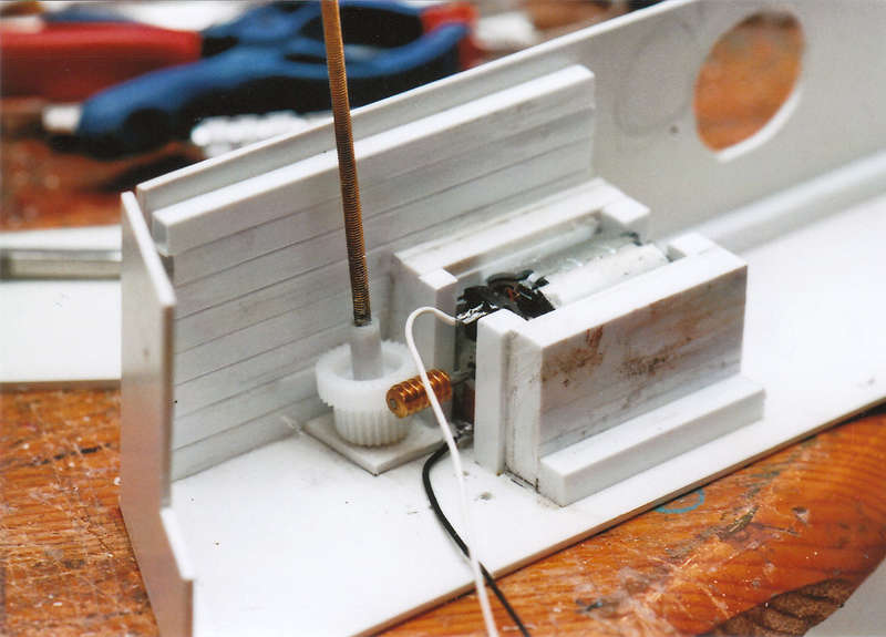

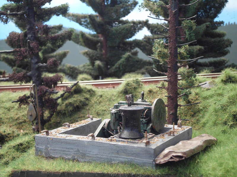

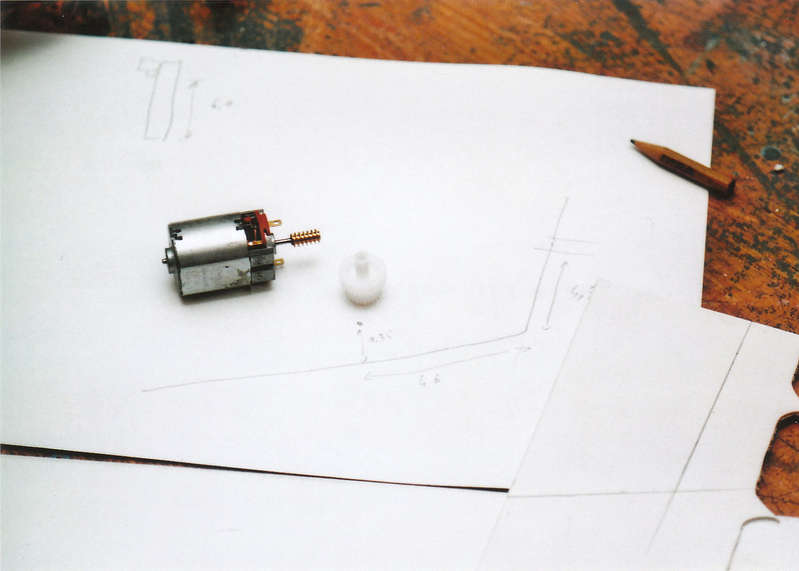

nach so viel Spillbetrieb im Knaupsholz ist die Motivation vorhanden den bisherigen Antrieb der laut, sehr laut arbeitet und etwas ´fremd´ klingt, durch etwas Besseres zu ersetzen 8) .
Neben den zwei in der SHE 57 verbauten kleinen LGB Motoren ist noch ein dritter übrig:
vsk1782 (Kellerbahner)
der als neuer Antrieb, mit später dazu kommendem Decoder, verbaut werden soll:
vsk1783 (Kellerbahner)
und das passende Zahnrad wird auf eine Welle aus einer M2 Gewindestange geklebt, damit später am oberen Ende der Spill fest aufgeschraubt werden kann.
Vorher muß aber noch aus PS-Resten eine Befestigung des Ganzen an der Seitenwand des Segments unterhalb des Spillfundaments zusammengebaut werden:
vsk1784 (Kellerbahner)
Es gibt sicher schönere Konstruktionen aber dehs duads oifach ao ... :wink: :
vsk1785 (Kellerbahner)
Die Führung der Achse ergibt sich ja schon durch die jetzige Konstruktion, die dann ersetzt werden kann.
An das Seitenbrett des Segments verschraubt, dann die erste Betriebsprobe ...:
https://youtu.be/RSEBoNpgKkk
... klappt wie vorgesehen :D :D - Spillantrieb 2.0 sozusagen ... :wink:

sieht ja schick aus, aber eine Frage treibt mich um. Arbeitet sich die "Gewindstangenwelle" bei Betrieb nicht in die Lagerungsplatten aus PVC ein und "nagt" die Lager damit aus?
Ich hätte dort zumindest Sinterbronzebuchsen (gibt es beim blauen Claus) eingezogen, um auszuschließen, dass die Welle "einläuft".
Grüße Dietrich
Beiträge: 2644
Re: Verladestelle Knaupsholz
Hallo Dietrich,
das trifft es :ja: :
sieht ja schick aus
und das braucht´s Dich nicht :nein: :
Zwar sind die verwendeten Teile nicht aus PVC sondern aus PS, aber im Vergleich zu Ms sind natürlich beide Polymere ´weicher´.
Jedoch ist zum einen das Ganze nicht für die Ewigkeit gebaut, sondern soll nur ab und zu für eine wenig Spiel-, ähh Spillspaß sorgen :D .
Zum anderen hängen am Spill, damit an der Welle, keine gewaltigen Massen und die Dauer dieser ´Belastung´ bewegt sich im Minutenrahmen. Die ganze Spillerei seit Juli hat ´netto´, wenn es hoch kommt, so 30 Minuten (pro Variante rund 2 min `spillen´) gedauert 8) .
Natürlich auch Dank für Deinen guten Hinweis:
Sinterbronzebuchsen
denn wenn es doch mal sein muß, dann wird (damit) repariert :wink: .

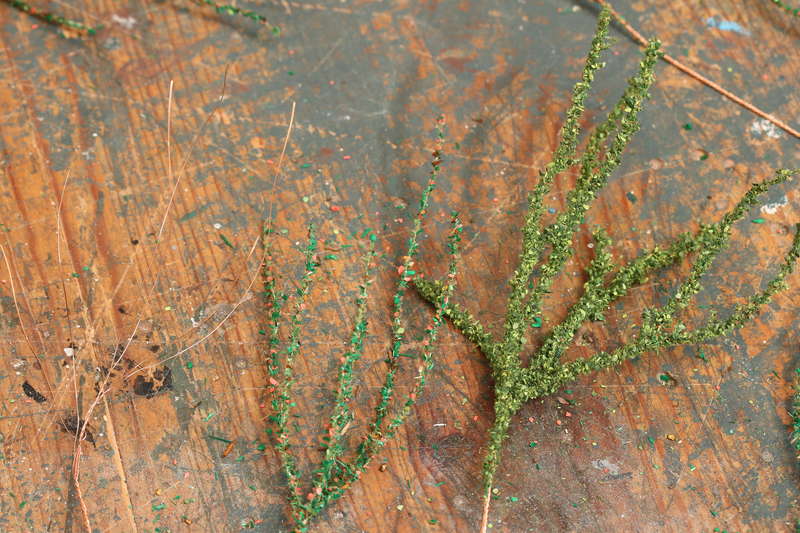

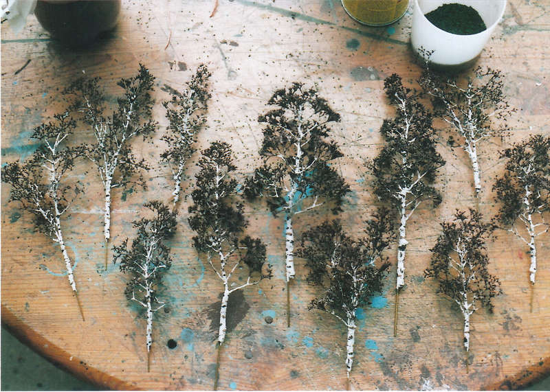

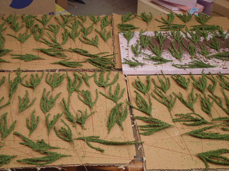

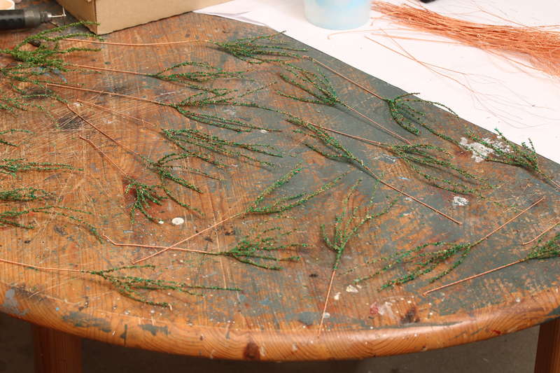

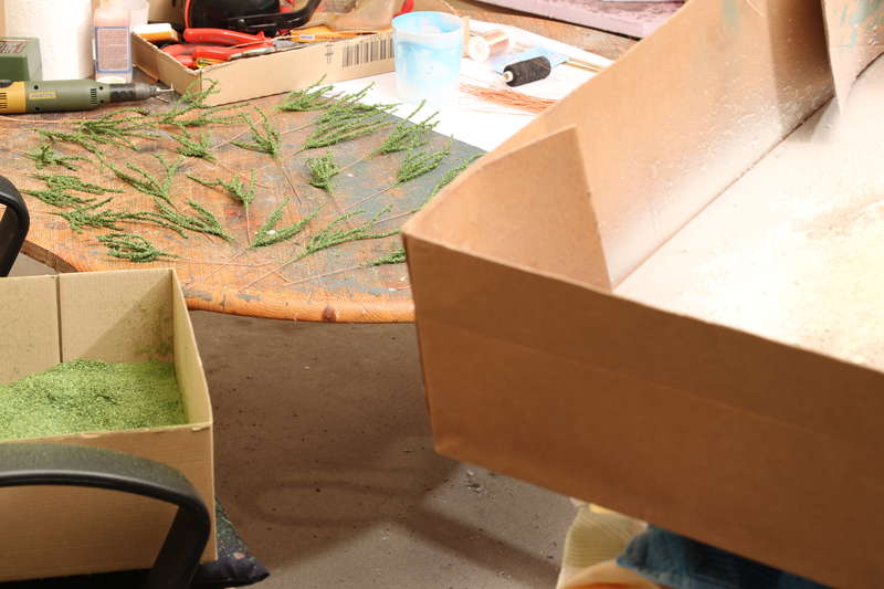

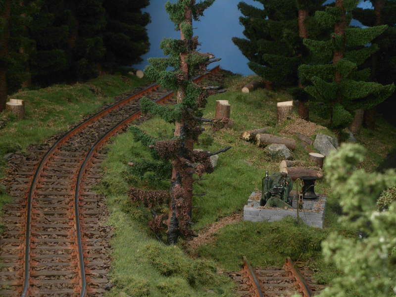

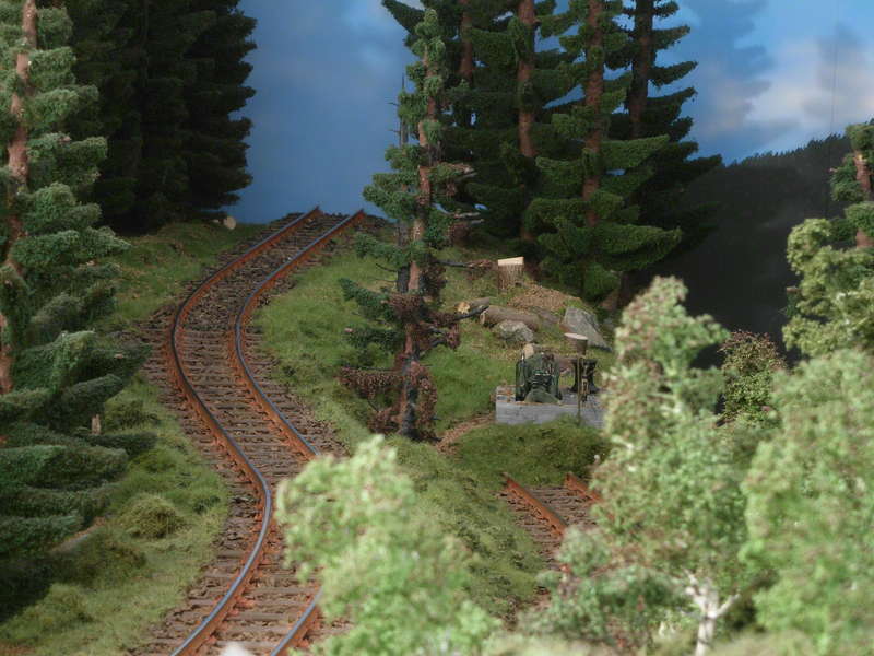

nun ist es endlich wieder an der Zeit sich, nach den zahlreichen Spillvarianten und dieser Technik und Mechanik, mal wieder etwas mit der den Spill und andere Stellen umgebenden Botanik zu befassen :flower: :flower: .
Zur weiteren Aufforstung, vor allem an sonnenbeschienenen Stellen ohne hohe, abschattende Bäume, wird, wie schon gewohnt, eine Anzahl Birkengehölz gefertigt:
vsk1786 (Kellerbahner)
die schon auf Birke getrimmten Stämme bekommen noch ein wenig Rindenstruktur:
vsk1786a (Kellerbahner)

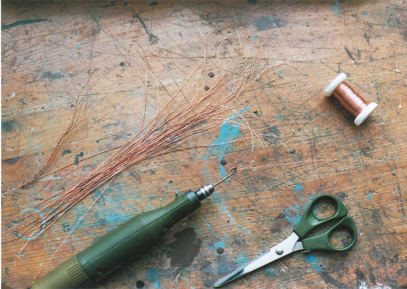

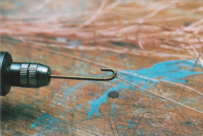

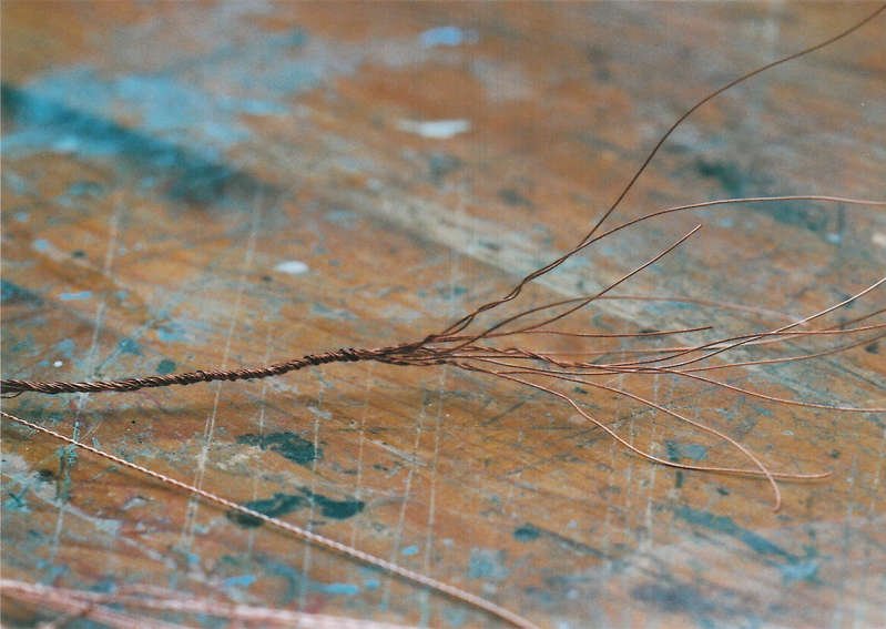

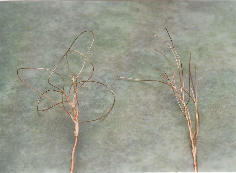

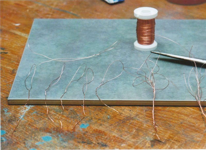

Während dieser inzwischen überschaubar abwechslungsreichen Beschäftigung :roll: , dann ein erneuter Versuch einer Laubbaumgestaltung:
vsk1786b (Kellerbahner)
vsk1786c (Kellerbahner)

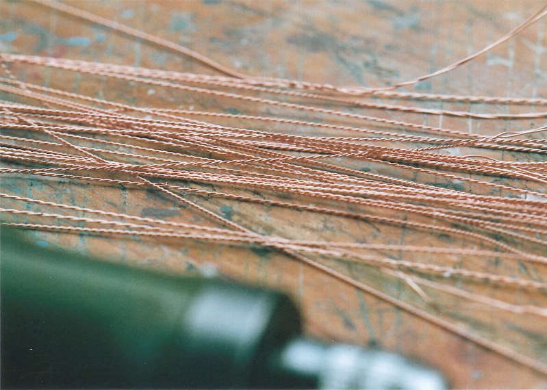

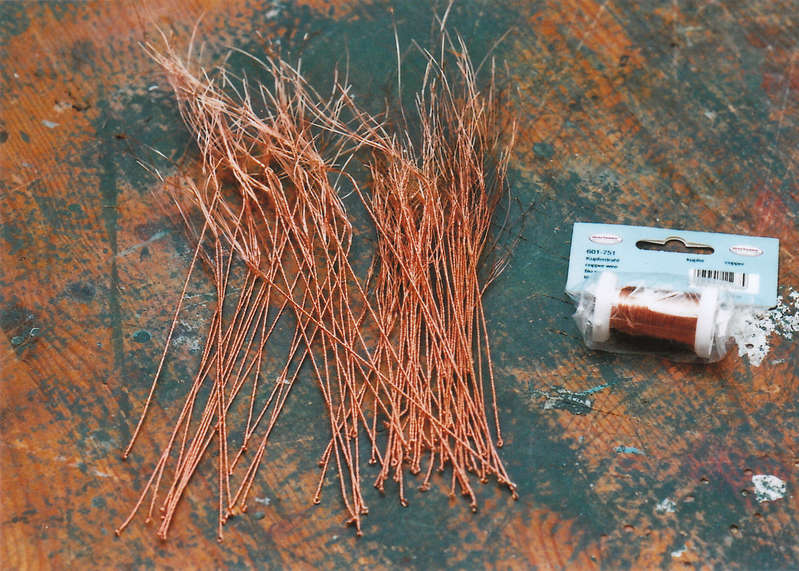

diesmal mit verdrilltem Draht. Der wurde schon einmal für einen ersten Versuch, für ein botanisch etwas eigenwilliges Gewächs :shock: , verwendet, soll aber jetzt einer anderen Gattung die Grundlage bieten 8) .
Um die Dicke der belaubten Ästen zu bestimmen noch einige Vorversuche mit Noch-Laub und Sprühkleber:
vsk1786c2 (Kellerbahner)
vsk1786c3 (Kellerbahner)
Dann die zwar bewährte Drillmethode, jedoch händisch für eine ´Massenfertigung´ zu nicht rationell genug, deshalb schell etwas modifiziert - und eine Drillmaschine zu Hilfe genommen :licht::
vsk1786d (Kellerbahner)
mit deren Haken:
vsk1786e (Kellerbahner)
dann die Serienfertigung der späteren Ästen kein Fingerkuppen belastendes Problem mehr ist 8) :
vsk1786f (Kellerbahner)

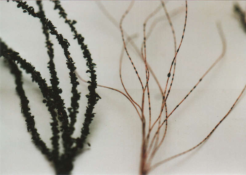

Die Enden der mehrfach miteinander verdrillten Schlingen aufgeschnitten:
vsk1786g (Kellerbahner)
und nach und nach wachsen die Astrohlinge:
vsk1787 (Kellerbahner)
vsk1790 (Kellerbahner)

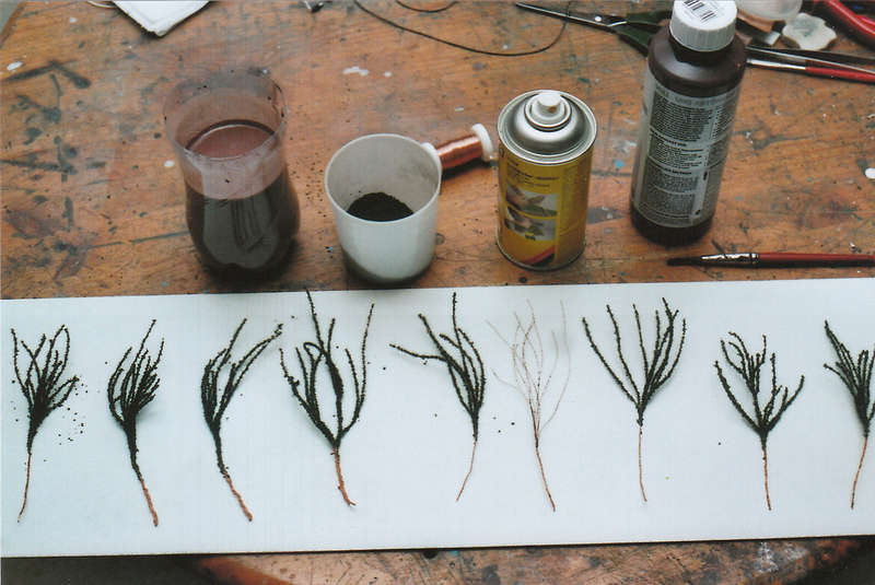

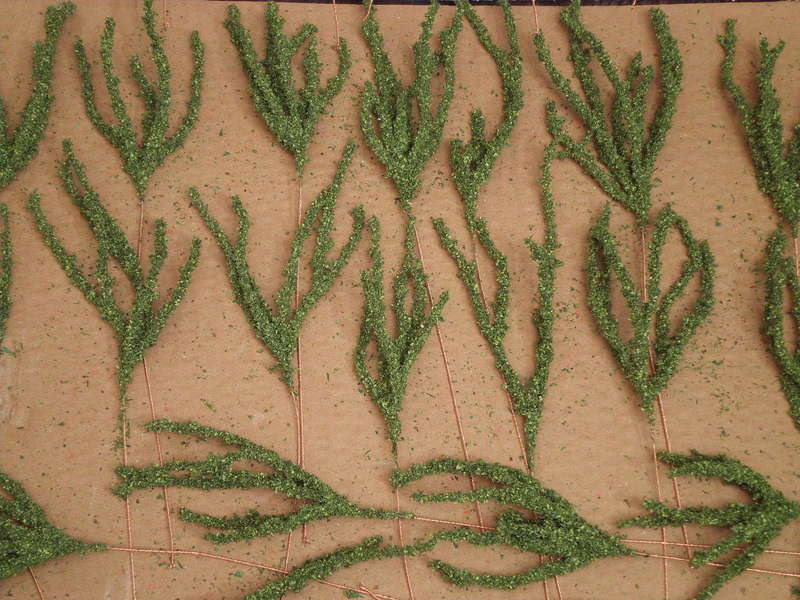

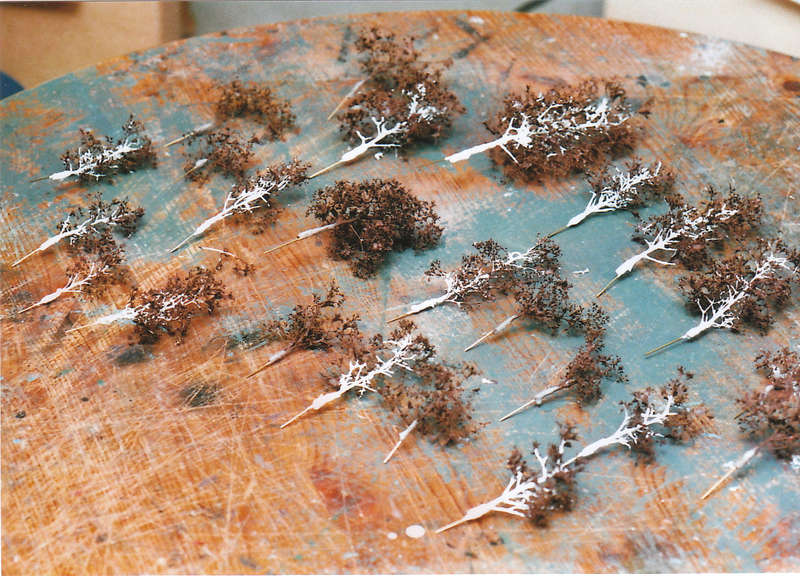

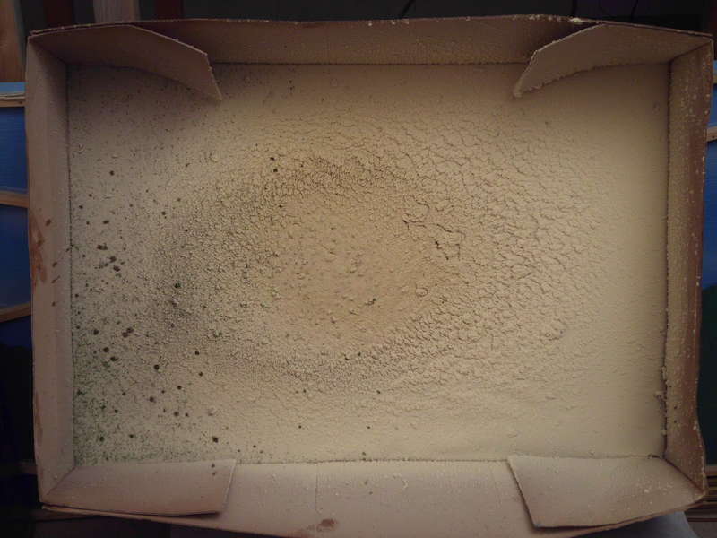

Im nächsten Schritt, um das teure Noch-Laub einzusparen, eine ´Grundierung´ aus übrig gebliebenem Streu als erste Schicht:
vsk1792 (Kellerbahner)
auf die (links) dann das gemischte Noch-Laub gestreut wird:
vsk1793 (Kellerbahner)
So kann auch jetzt der nächste Bauabschnitt, die Belaubung der Äste, in die Massenfertigung gehen:
vsk1794 (Kellerbahner)
die anhand des Spritzschutzes für den Sprühklebersprühnebel der zu > 90% nicht auf den Ästen verbleibt verdeutlicht wird:
vsk1795 (Kellerbahner)
Nach und nach wachsen dann die Äste in der gewählten, durch mehr oder weniger Lagen von aufgestreuten Laubschichten, Blattdicke:
vsk1796 (Kellerbahner)
und sind dann, nach deren völligen Durchtrocknung, bereit für den ´Einsatz´ am Baumstamm:
vsk1797 (Kellerbahner)
Doch davon mehr beim nächsten Bauabschnitt.
