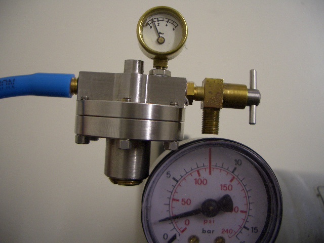

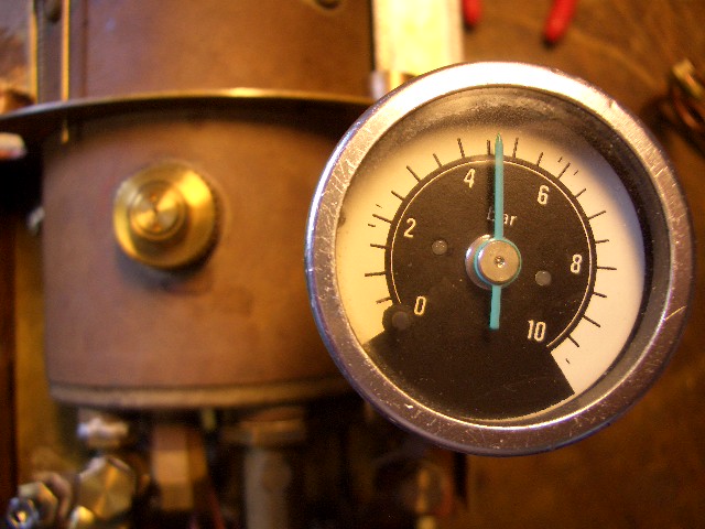

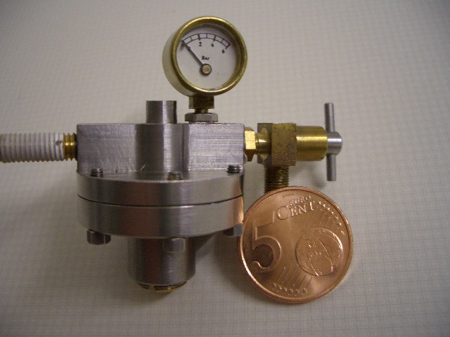

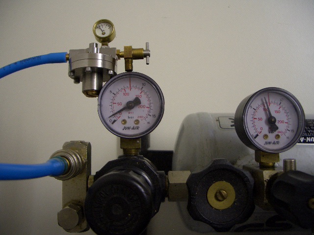

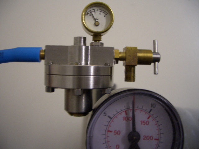

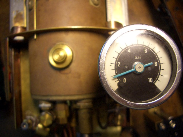

Da der Druck in meinem Gastank sehr stark schwankt und es dadurch
mit dem Gasdruckregler nicht richtig funktioniert, habe ich mal
Versucht ein kleinen Druckminderer zu bauen.
0032 (Kupferschmied)
Gasdruck im Gastank von 1 Bar bis 4,5 Bar.
0029 (Kupferschmied)
Druckminderer
0042 (Kupferschmied)
0040 (Kupferschmied)
Der Druckminderer funktioniert auch, egal ob er 2 Bar oder 8 Bar Eingangsdruck
bekommt, heraus kommen immer die eingestellten 1 Bar.
0038 (Kupferschmied)
0039 (Kupferschmied)
Gruß Thomas

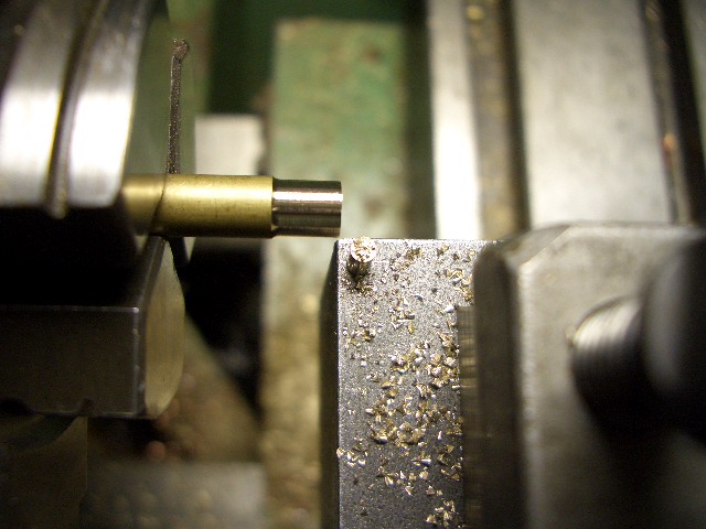

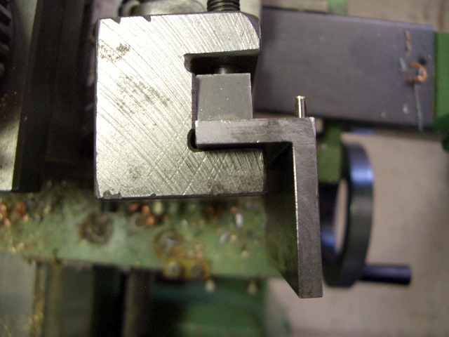

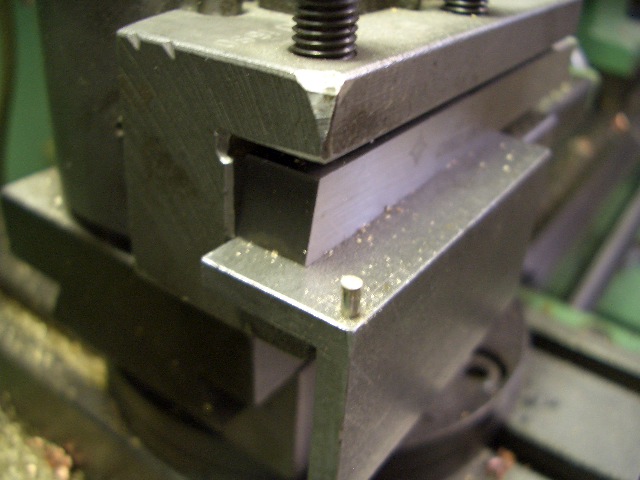

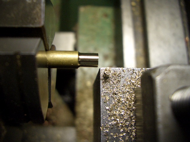

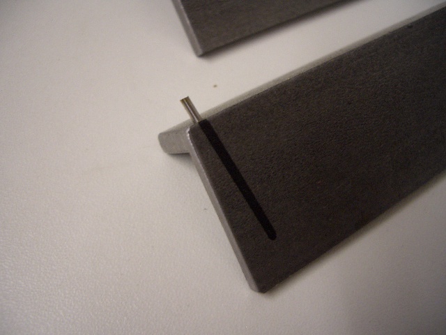

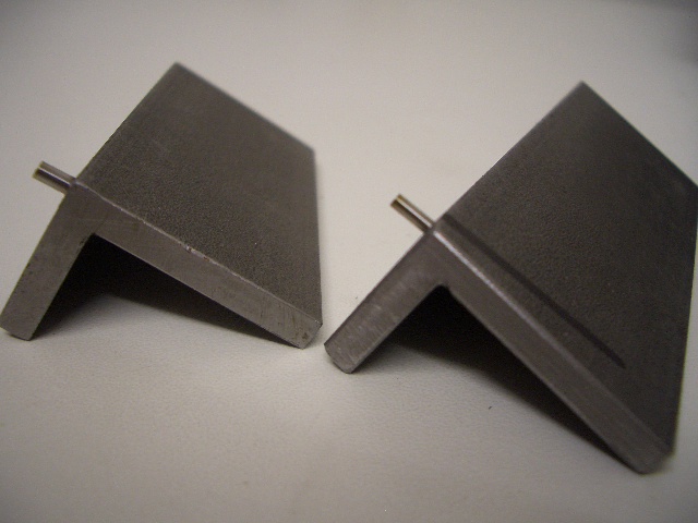

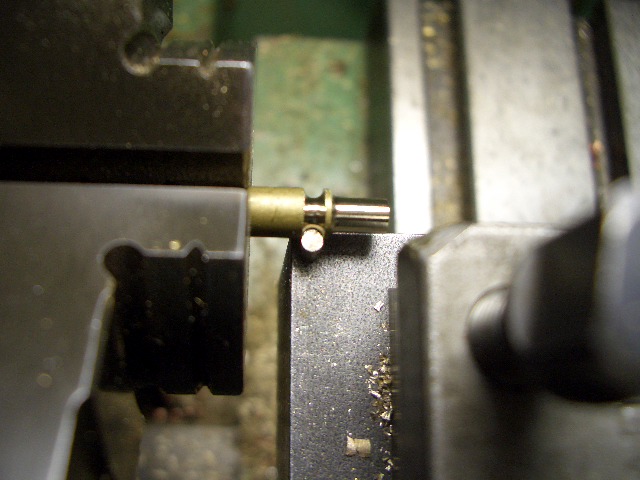

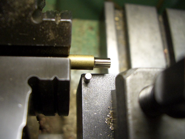

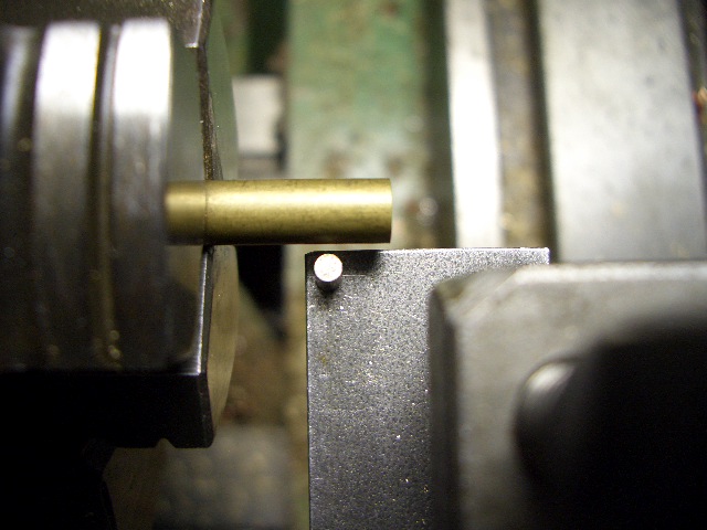

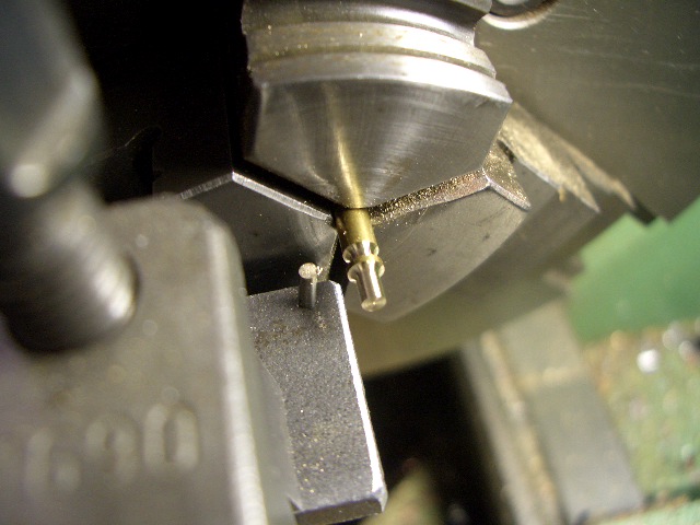

Für die Ventile meiner Gasdruckminderer und Dampfdruckregler
habe ich mir Radiusdrehstähle mit 1,5mm und 2mm Durchmesser
hergestellt.
CIMG0172 (Kupferschmied)
CIMG0173 (Kupferschmied)
CIMG0174 (Kupferschmied)
CIMG0175 (Kupferschmied)
CIMG0176 (Kupferschmied)
CIMG0177 (Kupferschmied)
CIMG0169 (Kupferschmied)
CIMG0170 (Kupferschmied)
Für die Drehstähle habe ich einen Stahlwinkel genommen und in einem Winkel
von 8 Grad ein Loch so tief wie möglich gebohrt.
CIMG0182 (Kupferschmied)
CIMG0180 (Kupferschmied)
CIMG0181 (Kupferschmied)
Danach habe ich den Bohrerschaft, mit dem ich das Loch gebohrt
habe, mit Metallkleber (L.....e) eingeklebt
und die Spirale abgetrennt und den Stahl geschliffen.
Man muß halt einen Bohrer opfern.
CIMG0178 (Kupferschmied)
CIMG0179 (Kupferschmied)
Gruß Thomas

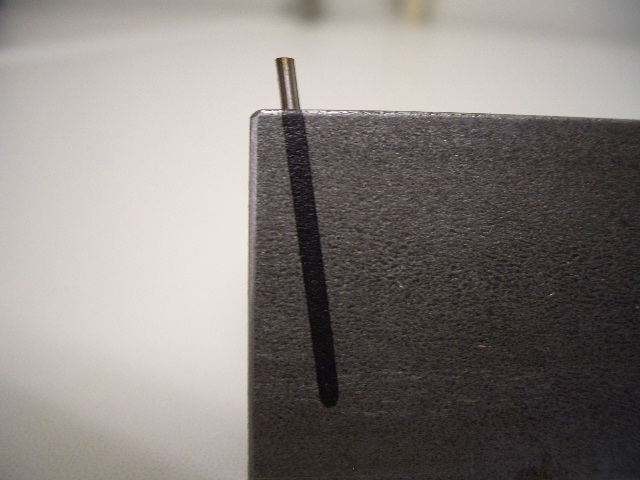

Gruß Thomas

Mann, und ich schleife mir einen ab für einen Radiusstahl -
und das Gute liegt so nah -
Gruß vom Heizer
Gruß vom Heizer

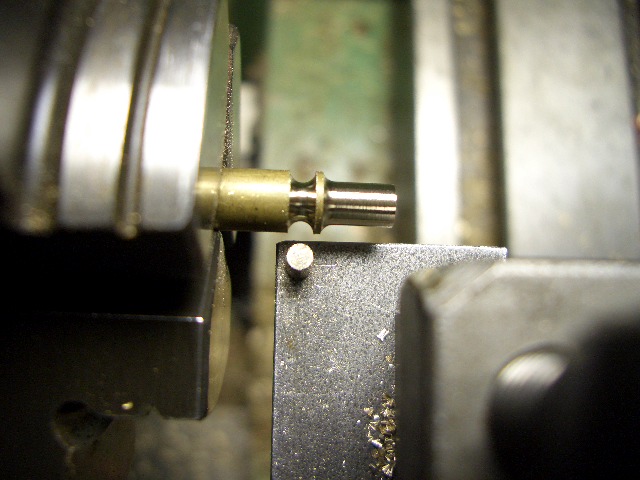

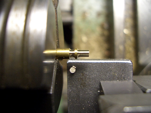

Hallo Thomas
Nun, die Lösung ist prima; hat nur einen kleinen Hacken wenn es eine kreisrunde Nut sein muss: Du machst hier eine elliptische Nut, weil du einen "schräg geschnittenen" Zylinder als Schneite verwendest. Allerdings, fürs optische und für O-Ring Nuten und ähnliches ist das durchaus brauchbar.
Gruss Florian
Gruss Florian
Kupferschmied
- Beiträge: 411
- Registriert: So 25. Mär 2007, 11:22
- Wohnort: zwischen Flachschieber und Kolbenfresser
Re: Live Steam 99221/99223

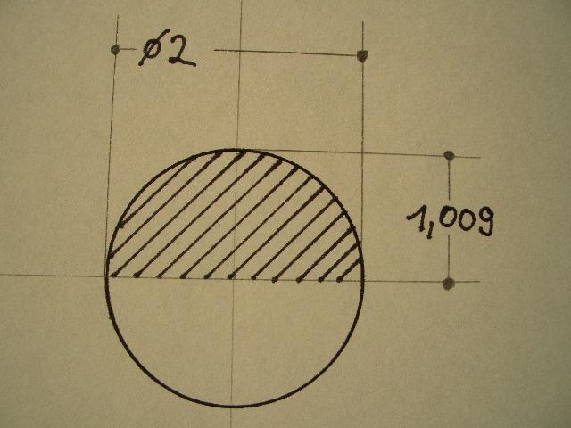

Hallo Florian,
Du hast Recht und nimmst es sehr, sehr genau.
Der Radiusfehler bei der halben Ellipse bei Durchmesser 2mm
und 8 Grad Schräge liegt bei 0,009mm.
Das kann man bei unserem Modellbau vernachlässigen.
CIMG0227 (Kupferschmied)
Gruß Thomas
Gruß Thomas

Hallo Thomas
Wie gesagt, das ist für den Fall dass es kreisrund sein muss relevant; Hier im Modellbau aber meist nicht, da hast du völlig recht.
Gruss Florian

vielen Dank fuer Deine tollen Tips (nicht zu vergessen Deine hervorragenden Modelle). Was die leichte Ellipse angeht, falls es jemand sehr genau nimmt: Kann man fuer Messing nicht auch 90Grad nehmen?
