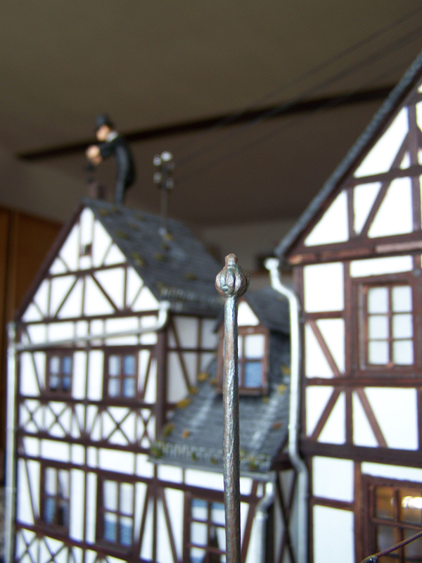

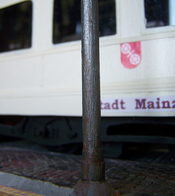

Als erstes wurden die Masten hergestellt. Der Hauptmast besteht aus einem 30 cm langem
und 6 mm Rundholz der nach ca. 1o cm auf ca.4 mm Rundgeschliffen wurde.
Die Restlichen 10 cm bestehen aus einem 3 mm Rundholz.
Der Mastfuß hat einen Sockel aus 0,8 mm Plastikrohr.
Mastfu_ (Botanikus)
Die Übergänge wurden mit Modelliermasse angepasst und verschliffen.
Als Krönung kam noch ein Krönchen auf die Spitze.
Mastkrone (Botanikus)
Zum Schluss noch die Farbliche Behandlung und fertig war der Mast.

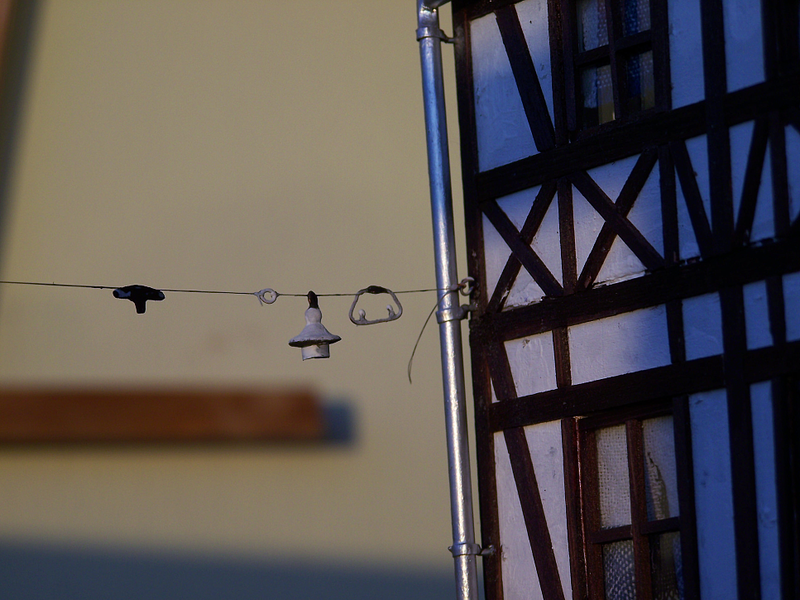

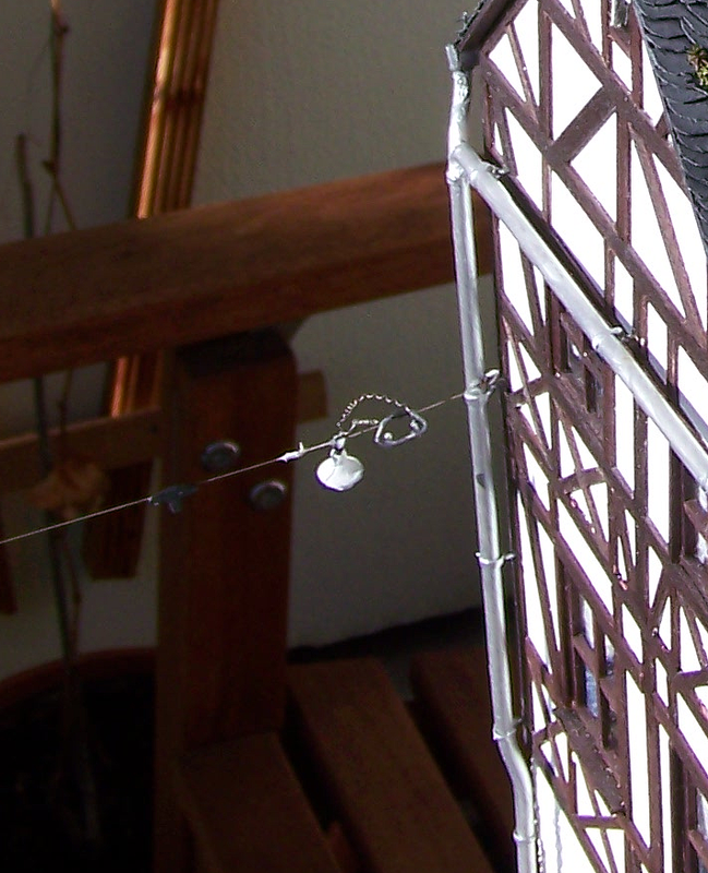

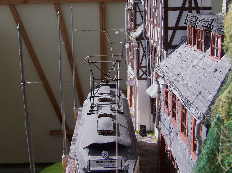

So nun ist sie fertige meine Straßenbahnoberleitung plus
Straßenlampen.
Da ich für die Freileitung einen sehr filigranen Gummifaden
genommen habe, viel die Arbeit recht fummelig aus.
Altstadtdiorama_18_3_12_c (Botanikus)
Das Bild ist mit absicht etwas heller damit die Konturen besser
heraus kommen.
Für den Fahrdraht habe ich braunen Gummifaden verwendet.
Für alle Dioramabauer kann ich nur empfehlen an beiden Entpunkten
eine stabile Halterung zu versehen damit man die einzelnen Fäden Abspannen
kann.
Altstadtdiorama_18_3_12_e (Botanikus)
Bei mir hat sich das ganze Gebilde von beiden Seiten nach Ihnen verzogen.
Geklebt wurde entweder mit Ponal oder Uhu (Lösungsmittelfrei) um den
Gummifaden nicht anzugreifen.

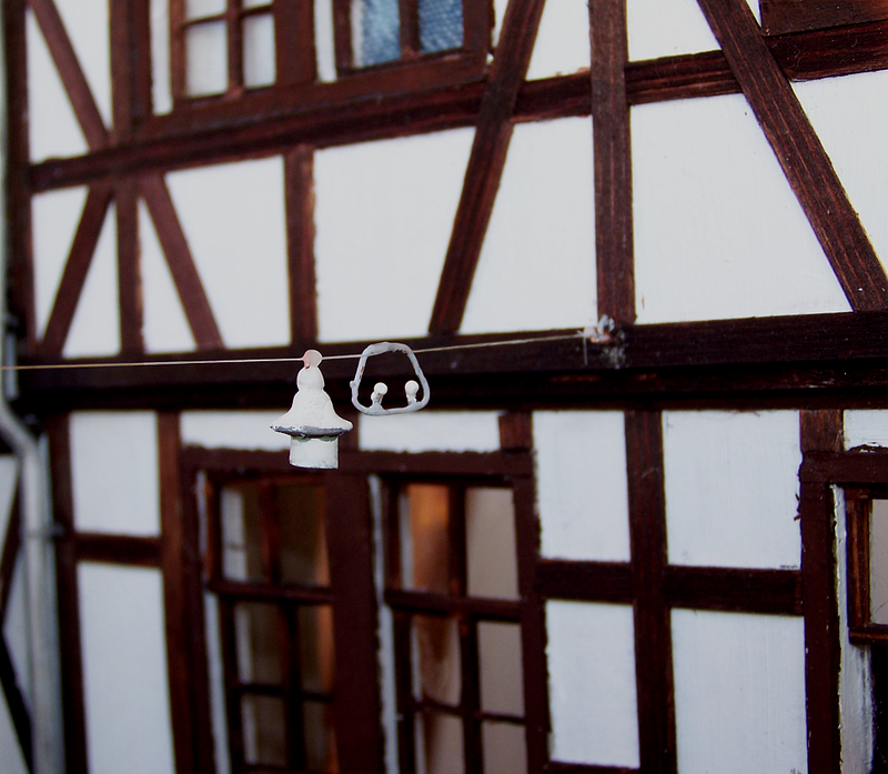

Altstadtdiorama_23_03_2012_a (Botanikus)
Hier noch ein Bild von einer Lampe mit Stromanschluß
Auch bei den Dächern geht es mit dem Alter weiter.
So hat die Dachrinne von Hausnummer 5 schon gut Moos angesetzt.

Hallo Herbert,
gerade das erste Bild finde ich faszinierend !
Wie doch vermeintliche Kleinigkeiten ein ganzes Diorama verändern können !
Klasse !
gesuperte Grüße von Tobias

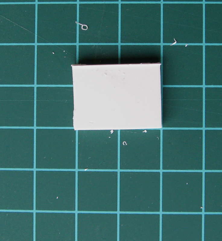

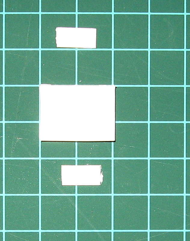

Die Taube entsteht aus einem Stück Polystyrol 2 mal 1,5 mm dicke 3 mm
Taube_18_3_12_d (Botanikus)

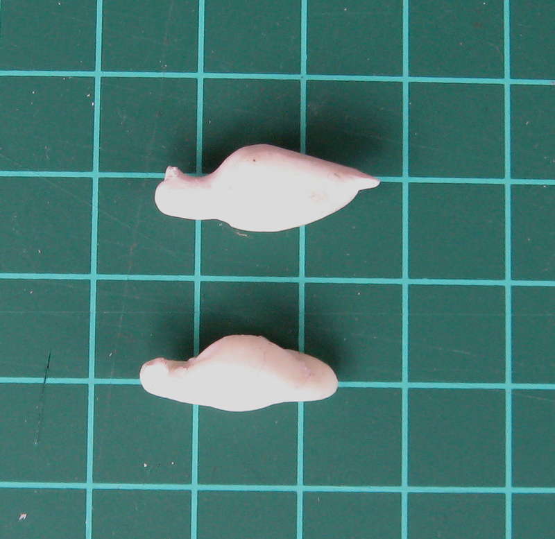

Auf dem Blättchen wird die Taube aufgemalt und auf der Höhe der Flügeln
Zwei weitere Blättchen Polystyrol 1,5 mal 0,5 mm dicke 1mm aufgeklebt.
Taube_18_3_12_c (Botanikus)
Als Kleber habe ich Sekundenkleber genommen.
Der nächste Schritt heißt Schnitzen und Feilen.
Taube_18_3_12_b (Botanikus)
Das Gute an Polystyrol es ist fest und trotzdem kann man es mit einem
Messer oder Feile gut bearbeiten ohne das es sich verformt.

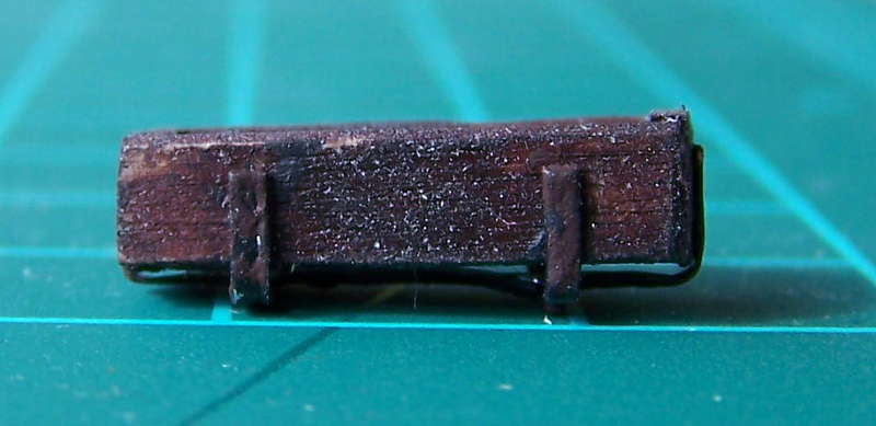

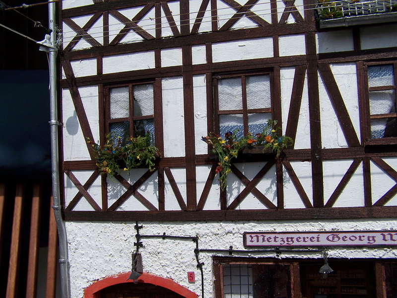

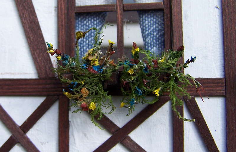

Die Verschönerung der Bahnstraße geht in die nächste Runde.
Blumenschmuck ist angesagt.:mrgreen::mrgreen:
Altstadtdiorama_22_04_12_b (Botanikus)
Blumenkästen aus 1 mm Flugsperrholz.
Halterung aus Resten einer Blechdose.
Altstadtdiorama_22_04_12_a (Botanikus)
Das Grünzeug findet man in der Natur und die Farbe im Malkasten.
Altstadtdiorama_22_04_12 (Botanikus)
