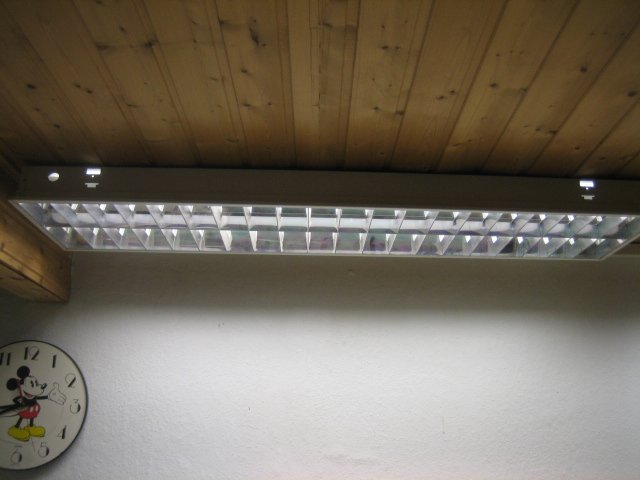

ich habe mir das Argument von Thomas etwas länger durch den Kopf gehen lassen. Eigentlich muß ich Ihm recht geben, aber wie es so ist im Leben, gibt es viele Wege nach Rom. Ich hatte das Glück, ein paar Leuchtstofflampen ( ein- und zweiflammig - verspiegelte Einsätze) die in Büroräumen in den Zwischendecken eingebaut werden, zu ergattern. Dadurch erhält man eine extrem gleichmäßige Ausleuchtung, mit sehr geringer Schattenbildung, meine bevorzugte Lichtfarbe der Leuchtstofflampen ist dabei "cool white" ":lol:
einziger Nachteil - im Fachhandel sicherlich nicht ganz billig :cry:
Leuchtstofflampen_640x480 (SuziQ)
bitte nicht am Hintergrund aufhängen, ist noch provisorisch :wink:

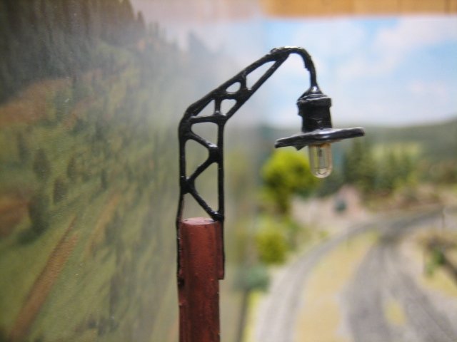

-Thema Beleuchtung auf der Anlage- wenn ich Deine Lampen anschaue und die auf meiner HOm Anlage - ist nicht soooo viel Unterschied in der Herstellung festzustellen.
Bahnhofslampe_640x480 (SuziQ)
verwendete irgendwelche Lämpchen die von der Seitenansicht einer "Bahnhofslampe" entgegenkamen, eine Beilagscheibe aus PVC als Lampenschirm, Gittermast aus 0,5 mm Silberdraht - danach am Mittelkontakt angelötet, am eigentlichen Massekontakt des Lämpchens und am Gittermast einen lackierten Kupferdraht ( z.B. aus einem alten Trafo ) angelötet, das ganze an einem 3mm Plexiglaspfosten geklebt incl. Cu Draht (hat den Vorteil das man beim bauen auch mal dagegen stossen kann, ohne das die Lampe jedesmal abbricht :lol: ) - einbetoniert - farblich nachbehandelt-unterhalb der Anlage verschaltet je nach Spannungsangabe des Lämpchens in kombinierter Reihen- / Parallelschaltung und das wars - Arbeitszeit für die Lampe ca. 1 Stunde bei Serienfertigung -

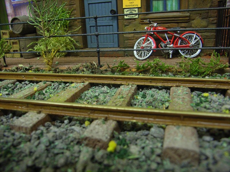

während ich heute morgen so an meinem Hintergrundproblem herumgrübelte kam ich auf die Idee, ich könnte doch dabei an die Anlage gehen und ein wenig daran herumbasteln. Begrünen war nicht drin, denn ab einer gewissen Temperatur (abwärts) wird Weißleim beim Aushärten nicht durchsichtig, sondern weiß. Un des wolle ma nät, gell? Weil´s nämlich hinnerher dabbisch aussieht!
Also: Gleise streichen. Und daher ab in den Keller und im Farbenregal gewühlt. Ja, Häuslebauer und –renovierer haben so etwas. Und richtig, ich wurde fündig. Eine Dose Nußbraun RAL 8011 und eine Dose Ockerbraun RAL 8001. Prima, das war´s doch. Jetzt aber so lange gemischt, bis die Farbe stimmte und noch ein wenig Verdünnung dazu und auf ging´s mit einem Flachpinsel ¼. Es klappte prima und die Farbe sog sich fast von selbst hinter die Gleisnägel. Ich wusste vorher gar nicht, daß Gleise pinseln Spaß machen kann.
Irgendwann kam dann meine Tochter (Schulferien) und fragte wegen Mittagessen an. Na ja, sie hatte ja recht. Also ab in die Wohnung zur Mittagspause. Ach, war das schön, als nach einer Weile der Kopfschmerz nachließ. Man sollte nitrohaltige Farben halt doch nur mit Schutzmaske verarbeiten. Selber schuld!
Hernach wieder ans Werkt, diesmal mit Schweinerüssel. Dabei habe ich dann festgestellt, daß ich die Farbe etwas dicker und etwas dunkler anrühren muß, denn das Messing schien stellenweise etwas durch.
032_Gleise_gestrichen (Rudolf)
Macht aber nix. Das wird noch repariert. Farbe etwas eingedickt und –dunkelt und weitergepinselt. Freunde, das kann ja richtig süchtig machen. (Oder ist es doch nur das Nitro, das die Sinne betört?)
Egal, die Furcht vor´m Gleisepinseln ist weg und ich bereue es nicht, Eueren Hinweisen gefolgt zu sein.

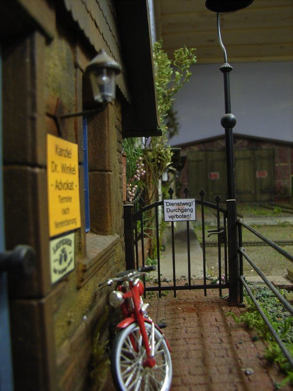

Gleich ans BW schließt sich der Hintere Bahnhofsweg an, eine eher etwas zweitrangige Wohngegend mit Mischbebauung. Hier habe ich ein paar Bausatzteile verarbeitet, die ich vor einigen Jahren geschenkt bekam und die mir zum Wegwerfen zu schade waren.

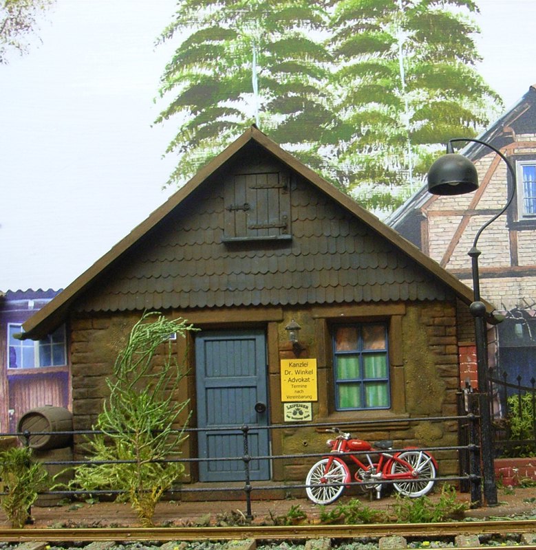

Im Haus Nr. 3 residiert der berühmt-berüchtigte Advokat Dr. Winkel. Er hat es immerhin zu so viel Wohlstand gebracht, daß er sich ein Motorrad für den täglichen Weg in die Kanzlei leisten kann.
033_Advokat_Dr_Winkel (Rudolf)

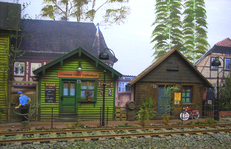

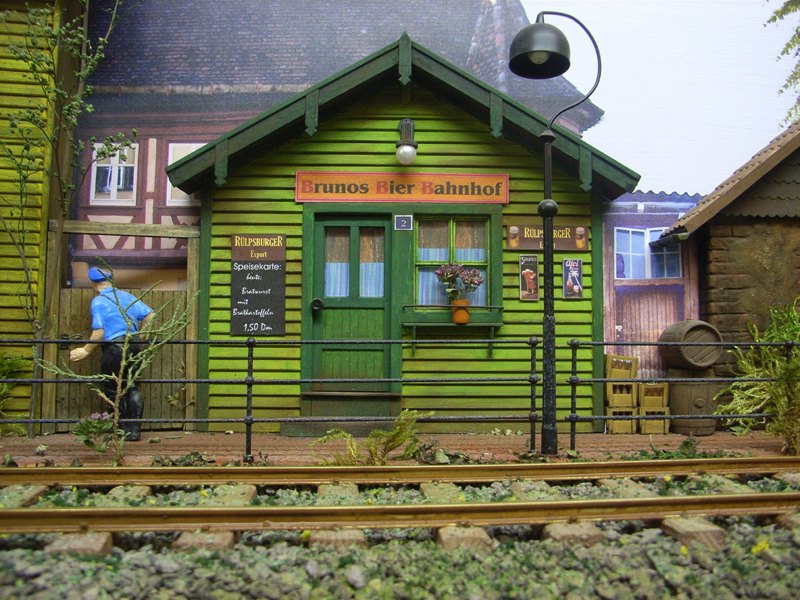

Böse Zungen allerdings behaupten, daß er die meiste Zeit bei seinem Nachbarn Bruno verbringt und beinahe schon dort wohnt. Und da haben wir ihn auch schon: Haus Nr. 2, Brunos Bierbahnhof. Bekannt für sein köstliches Bier und für seine Gourmet-Küche.
034_Brunos_Bierbahnhof (Rudolf)

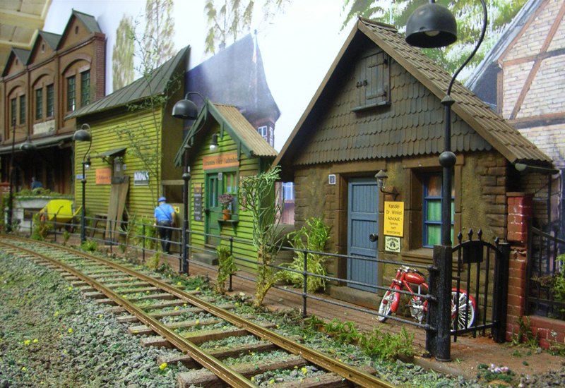

Das nächste Bild zeigt beide Häuser in friedlicher Koexistenz.
035_Haus_Nr_2_3 (Rudolf)

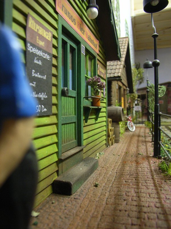

Bei den nächsten beiden Bildern, einfach mal den Weg so runter, konnte ich mich nicht entscheiden, welches mir besser gefiel. Drum zeige ich sie Euch beide. Die Download-Zahlen werden es mir dann sagen, welches Euch besser gefällt. Unschönerweise sieht man im Hintergrund die Deckenverkleidung, was den Gesamteindruck leider etwas stört.
Michl: Die Laternen werden innen noch weiß. Ich muß am hinteren Bahnhofsweg eh noch ein paar Sachen ergänzen.
036_den_Weg_entlang_1 (Rudolf)
037_Den_Weg_entlang_2 (Rudolf)
Ganz zum Abschluß zeige ich Euch noch einmal den hinteren Bahnhofsweg aus der anderen Richtung. Das Foto ist wenig schmeichelhaft, doch ich will Euch damit einfach nur einmal zeigen, wie eng es in diesem Teil der Anlage zugeht. Die Gebäude im Hintergrund werde ich Euch vorstellen, wenn die Gleise davor geschottert sind.
038_Hinterer_Bahnhofsweg_Panorama (Rudolf)

habe ich nicht die Tage etwas davon erzählt, daß Gleisepinseln Spaß machen kann? Kann es sein, daß ich in meinem jugendlichen Leichsinn behauptet habe, das könne ja richtig süchtig machen? Es irrt der Mensch, so lang er lebt! Der nitrotrunkene Höhenflug ist der Ernüchterung gewichen und mit der Ernüchterung kam ein dicker Kater.
Was war passiert?
Das Messing schien mächtig durch die Farbe und die Gleise sahen aus, wie gefärbtes Messing. Also doch nix Gscheit´s. In der Zwischenzeit hatte mir Strippenbahner Andreas die empfohlenen 4 Seiten aus dem 012-express Magazin zukommen lassen. Dortige Empfehlung: Brünierung und Verrosten mit Pulverfarben. Zur Prüfung der Machbarkeit nahm ich Raischäbrüh und pinselte die Gleise ein. Viel tat sich nicht, denn auf der Oberfläche haftete bereits Leim vom Schottern. Also an anderer, ungeschotterter Stelle ausprobiert. Dieses Mal zuvor auch alles schön saubergemacht. Ergebnis: ein paar schwärzliche Flecken und sonst garnichts. Den Erwerb des Brüniermittels kann ich mir also sparen, denn ich glaube kaum, daß dieses mehr Erfolg zeigen wird. Wer hat Erfahrung damit?
Zurück zu den bereits lackierten Gleisen. Diese habe ich jetzt mit rostbrauner Abtönfarbe überstrichen und nach dem Trocknen mit schwarzen Künstlerpigmenten eingestäubt. Ich glaube fast, die Richtung könnte stimmen. Ich werde es beim nächsten Mal mit Dunkelbraun versuchen.
Was meint ihr?
39_Gleise_streichen_die_Zweite_komp (Rudolf)
Beim Betrachten des Bildes ist mir soeben aufgefallen, daß die Farbe des vorderen Gleises beim Trocknen etwas nach unten abgesackt ist. Darauf werde ich künftig achten müssen.

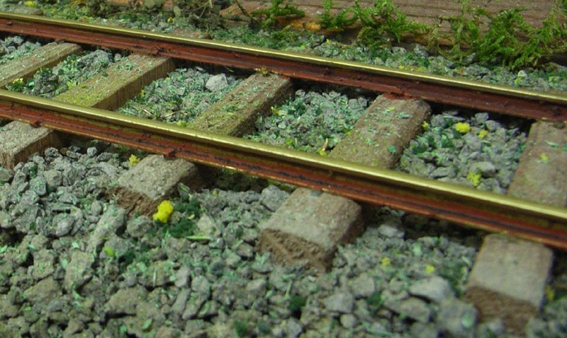

zu deiner Frage nach dem Brünieren kann ich dir mal ein Stück IIf Gleis von mir zeigen.
Bevor ein Metall Farbe durch Brünieren annehmen kann muss es erst einmal rein sein. Das bedeutet, alles was da an Dreck und Oxyd drauf sitzt muss runter. Da kannst du anschließend brünieren nur wenn du zu lange wartest geht das auch nicht mehr.
Nach dem Einschottern und der zusätzlichen Behandlung mit Pulverfarben schaut das dann so aus. Allerdings da ist kein Krümel schwarz drauf, sondern alle möglichen Rost und Schmutztöne.
