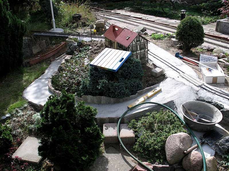

Dann habe ich mich der zweiten Brücke angenommen, also der Gestaltung drum herum.
Burgberg_25b (Spreewaldheini)
Die Bergeinfassung ist fertig und der Brückenpfeiler ist an die Geländekonturen angepasst (naja, als Geländearchitekt kann ich auch das Gelände an den Pfeiler anpassen, ich habe es mir dabei hoffentlich nicht zu einfach gemacht).
Burgberg_26b (Spreewaldheini)
Eigentlich wollte ich ursprünglich links des Pfeilers die Dorfstraße ins Tal führen. Aber die Steigung wäre wohl doch etwas heftig geworden.
Burgberg_27b (Spreewaldheini)
Die Straße wird nun sozusagen "hintenrum", in einer kleinen Schleife und unter der Brücke durchgeführt. Zur Randbefestigung der Straße habe ich ein paar Pflastersteinreste aufgestellt. Die Randbefestigung wird noch verkleidet werden.
Burgberg_35b (Spreewaldheini)
Und diese dann mit einer ersten Schicht Beton gefüllt. Es wird noch eine Zweite geben, sozusagen die Fahrbahndecke - mit eingefärbtem Beton.
Burgberg_50b (Spreewaldheini)
Erstmal nur die erste Betonschicht.
Und für die Fahrbahnbegrenzung unter der Brücke habe ich...
Burgberg_68b (Spreewaldheini)
...auf die Feldstein-Böschung des Gleises noch eine Sandsteinkante drauf gemauert.
Burgberg_77b (Spreewaldheini)
Zum Schluß für heute noch ein Foto zur (hoffentlich) besseren Übersicht:
Burgberg_51b (Spreewaldheini)
Auf den ersten paar Streckencentimetern des "Straßengleises" kann man schon den Gesprächsstoff für den nächsten Bericht erkennen, wenn auch nur vage.

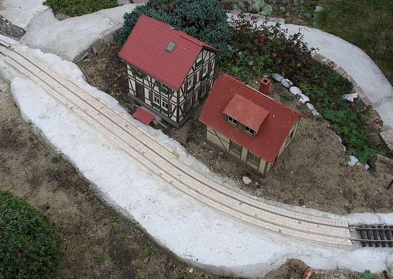

Die zweite Kante zur Fahrbahndecke stellt das Gleis dar. Ich habe mir in den Kopf gesetzt, dieses pflastern zu wollen. Im Foto oben ist es ja schon zu sehen. Dazu habe ich mir von Bloxx entsprechende Pflastersteine anfertigen lassen, nach folgender Rechnung:
- 45mm Spurweite, minus
- 4mm Spurrillen, zweimal, minus
- 2mm Fugen, zweimal, geteilt durch 3
Das Schienenprofil ist 9mm hoch, Code250 kommt auf 6,5mm Höhe. Dementsprechend habe ich mir Steine von 11 x 11 x 6mm Kantenlänge schneiden lassen. Und zwar 1500 Stück.
Burgberg_40b (Spreewaldheini)
Über den Preis und die Lieferzeit kann ich ebenfalls nicht meckern - also absolut empfehlenswert! Danke noch mal an die Lindls!
Beim Bauen mußte ich dann aber feststellen, daß meine Rechnung nur teilweise aufging: Die 6mm hohen Steine an der Schienenaußenkante (also da, wo die Spurrille keinen Abstand bietet) liegen auf dem Schienenfuß auf. Die 6mm Höhe sind dafür zuviel. Ich habe die Steine deshalb auch außen etwas von der Schiene abgerückt. Im Ergebnis würde ich das Maß für LGB-Format-Schienen auf 11x11x5mm korrigieren. Bei Code250 muß wohl noch weiter reduziert werden.
Burgberg_54b (Spreewaldheini)
Ich ordne die Steine 2+3+2 an, ohne Versatz. Als Platzhalter für die Spurrillen habe ich wieder die 4x4mm Kunststoffprofile eingelegt. Anfangs habe ich noch an Winkelprofilen für die Spurrilen überlegt, aber ich hatte dann keine Idee, wie ich die an bereits verlegten Edelstahlschienen anbringen sollte. Nun habe ich den Fliesenkleber schön in die Ecken unter den Plastikprofilen gedrückt. Und im Ergebnis fehlen die Spurrrillenprofile garnicht mehr so sehr.
Burgberg_56b (Spreewaldheini)
Im Bereich der Schwellen müssen die Steine für die Kleineisen etwas beschliffen werden. Hier der "Schleifstein". Ja, natürlich haben meine Fingernägel auch etwas gelitten ;-).
Burgberg_58b (Spreewaldheini)
Man kommt gut voran. Das größte Problem stellen noch die Kunsstoffprofile dar: In den Kurven, vor allem an der Innenseite, müssen diese mit Klammern gut angedrückt werden, damit sich die Spurrille nicht aufweitet. Aber praktisch ist (aufgrund von Größenschwankungen der Steine) von den 2mm-Fugen öfter nicht mehr viel übrig geblieben, so daß der Platz zum Aufweiten nicht sehr groß war. Wenn das anders gewesen wäre, hätte ich wohl alle 15cm aufhören und die Steine antrocknen lassen müssen, bevor ich die nächste Klammer abnehmen könnte.
Burgberg_62b (Spreewaldheini)
Im vorderen Bereich, direkt hinter der Einmündung der Bergstraße, sollen die "ersten Häuser am Platze" stehen. Dort ist auch eine Bordsteinkante und ein Bürgersteig vorgesehen. Damit diese Kante nicht eventl. mit vorstehenden Teilen der Bahnfahrzeuge in Berührung kommt, habe ich dort noch eine Steinreihe zusätzlich verlegt. Also praktisch 2+3+3.
Burgberg_64b (Spreewaldheini)
Nach dem Versäubern und patschenass leuchten die Steine, als ob es etwas zu gewinnen gäbe.
Burgberg_66b (Spreewaldheini)
Und schon nach dem dritten Nachmittag war das Pflaster fertig. Trocken wirkt es gleich viel nüchterner.

Burgberg_87b (Spreewaldheini)
Und aus dem Hubschrauber. Der Beton ist noch nicht ganz trocken, die Farbe stimmt noch nicht ganz.

Burgberg_106b (Spreewaldheini)
Und noch eine Übersicht über den Burgberg. Ganz unten fehlt noch ein Stück der Seitenverkleidung der Bergstraße, die drei Fliesen hatten nicht ganz gereicht.
