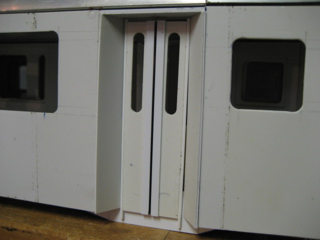

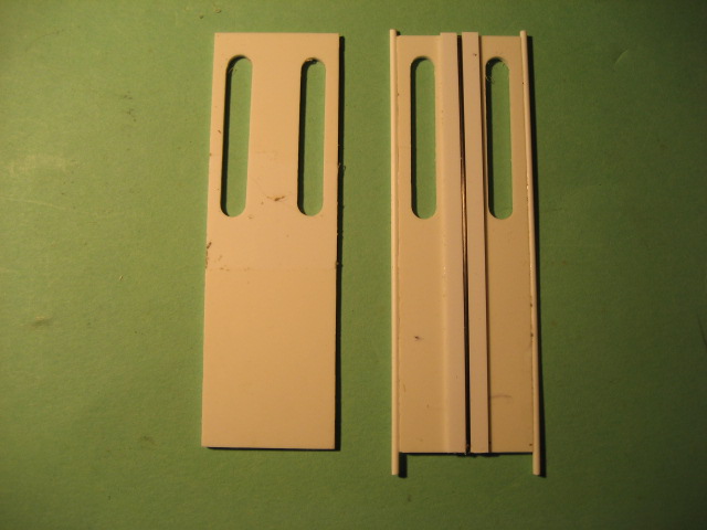

.... wie doch ganz wenige Strukturen aus einem flachen Plättchen eine regelrechte Türe machen können!
Heute sind die bestellten Poystyrol-Profile eingetroffen und ich habe mich gleich ans Werk machen können. Zwei Längsprofile, ein eingelegter schwarzer Carbonstab, seitlich zwei Rundprofile - und aus einem rohen weissen Ding wird eine Einsiegstüre, die erst noch deutlich in Richtung Brünigbahn und schweizerischer Schmalspur weist.
EWIII Türe 1 (fst-tigrottino)
EWIII Türe 2 (fst-tigrottino)
Noch fehlen die Türgriffe, die typischen Fensterrahmen und die Gelenktöpfe an den beiden unteren Enden. Was noch nicht ist, wird noch werden .....
Auf jeden Fall macht es Spass, mit wenigen, einfachen und preiswerten Mitteln doch in Richtung Vorbildtreue unterwegs zu sein; selbstverständlich immer in dem Masse, wieweit es überhaupt ein/e Betrachter/in am fahrenden Fahrzeug wahrnehmen kann. Denn im Unterschied zu den Originalen, die langsam bereits in die Jahre kommen (das Aluminium ist es offensichtlich langsam leid, immer über den Brünig zu fahren ...), haben diese Modelle ihre Betriebszeit erst noch vor sich.

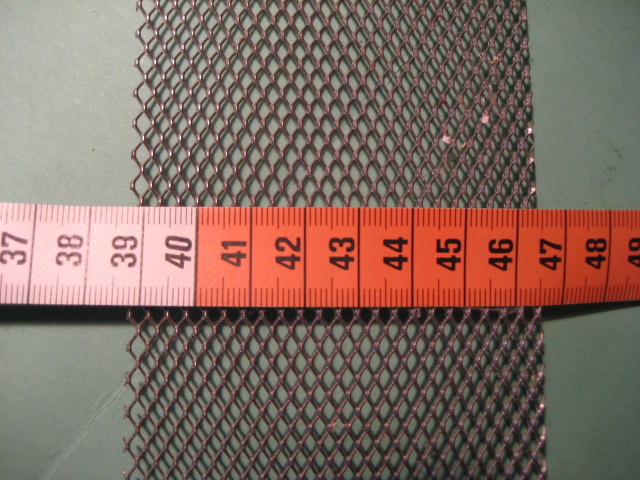

kannst Du einmal eine Bezugsquelle für die Bodengitter der Autotransporter angeben?
Gruß Ullrich.
Gruß Ullrich.

Hallo Tüftler,
das kann ich, im Baumarkt gleich um die Ecke. Es handelt sich um ein Gitterblech, das sich im Allerweltsständer meines do-it-Baumarktes findet, wo sich auch allerlei anderes Blechzeugs zusammenfindet. Damit du dir ein genaueres Bild der Masse machen kannst, hier noch eine Detailaufnahme:
FST Autotransportwagen Bodengitter (fst-tigrottino)
Du kannst erkennen, dass die rautenförmigen Strukturen ca. 4mm breit sind. Achtung aufgepasst: Für feuchten Freilandbetrieb unbedingt spritzen, das ganze kann nämlich ziemlich rosten!
Konstruktionstechnisch sind die Bodengitter bloss auf den Rahmen aufgelegt, und werden dann durch die an den Seitenwänden angebrachten T-Profile sowie die Querbodenblechstreifen in ihrer Lage gehalten.
Verbindungsbleche fahrbar (Stellung R3) (fst-tigrottino)
So ist das Ganze auch einfach in den verschiedenen Teilen bespritzbar und dann mit wenigen Schrauben zusammenschraubbar.
Schau doch einmal in deinem Baumarkt nach, ob es dieses Teil auch gibt?

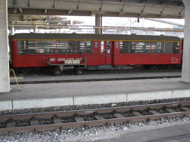

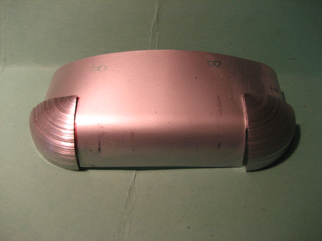

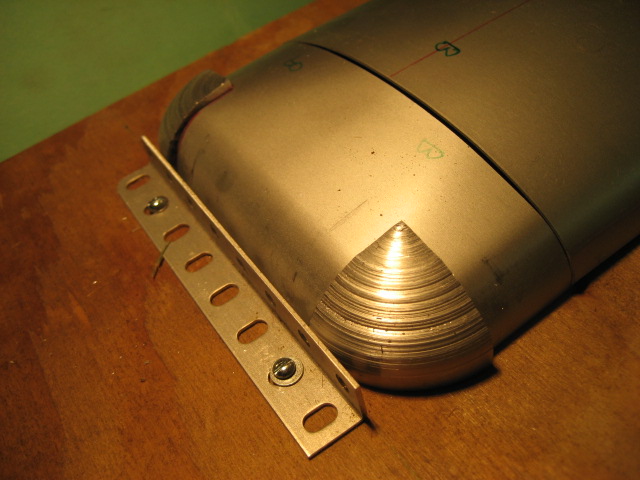

Viel mehr beschäftigt mich das knifflige Dachendstück meines 7. Wagens in diesem Zug: Das vielseitig gebogene Dach des Salonwagens A 101.
Brünigbahn A 101 (fst-tigrottino)
Nachdem einige Versuche bisher scheiterten (die Einschnitt-Lösung und Hämmern funktioniert irgendwie nicht!) habe ich jetzt eine radikale und stabile Lösung probiert; sozusagen aus dem Vollen geschnitten...
A 101 Dachendstück Wölbung 1 (fst-tigrottino)

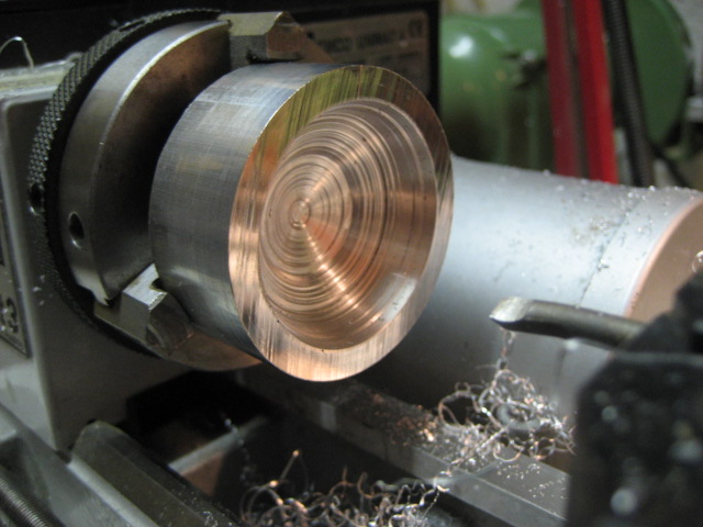

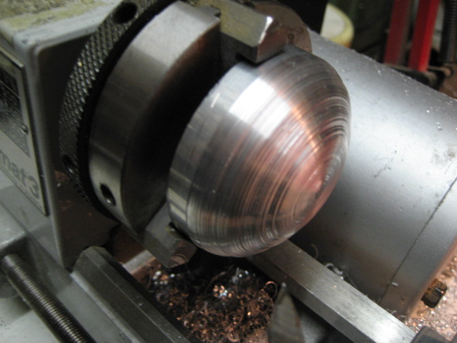

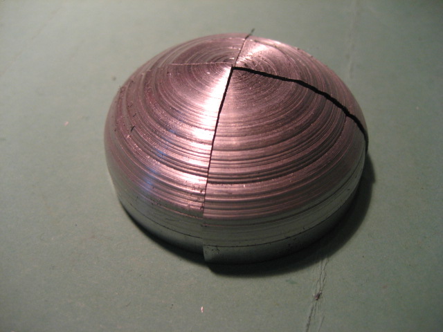

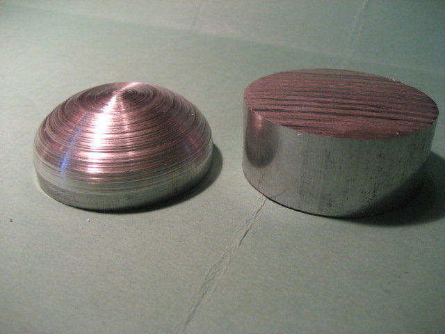

Grundidee ist, die grobe Form in der Drehbank aus einem Alu-Stück zu drehen.
1. Grob die Innenwölbung andrehen ...
A 101 Dachendstück Wölbung 2 (fst-tigrottino)
2. Das Ganze umkehren und die Aussenwölbung grob andrehen ...
A 101 Dachendstück Wölbung 3 (fst-tigrottino)
3. Dann auf den Sägetisch und exakt vierteln ....
A 101 Dachendstück Wölbung 4 (fst-tigrottino)
4. In die vorbereiteten Dachendstücke einpassen und das Ganze am Dach überprüfen.
A 101 Dachendstück Wölbung 5 (fst-tigrottino)
A 101 Dachendstück Wölbung 6 (fst-tigrottino)
Sobald es verleimt ist, kommt dann noch die übliche Schmirgelphase, ein bisschen aufwändig, aber ich denke, so bringe ich das mit meinen Werkzeugen ungefähr hin. Vorteil ist auf jeden Fall, dass alle vier Ecken exakt den gleichen Rundungsradius aufweisen.
Mal schauen, ob das alles zu klappen kommt.
