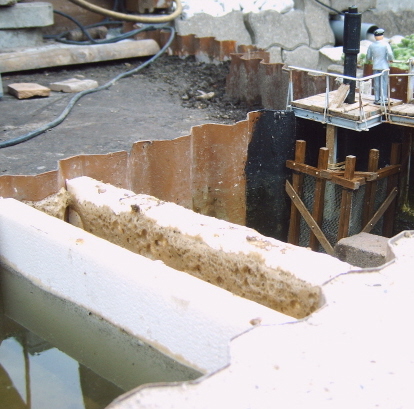

Zum Thema mit Hilfe zwei passender Styrodur Platten wurde der Pegelbereich abgeschottet. Dazwischen Sand, der aber etwas schäumte. Dann ein scharfer Sauger und die Baustelle war frei.

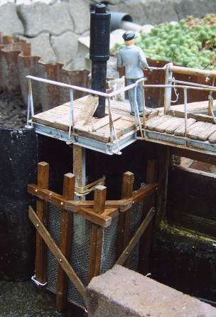

Das freimachen der Baustelle:
Wasserbaustelle-BBF (UKB)

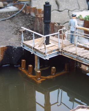

Das Anbringen des Käfigs
Haifischkaefig-BBF (UKB)
Haifischkaefig-Fertig-BBF (UKB)
Und ruckzck war ich fertig :oops: Leider nicht, da viele Fische noch nicht geschlüpft waren, habe ich den Käfig nur provisorisch befestigt.

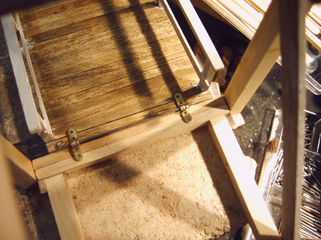

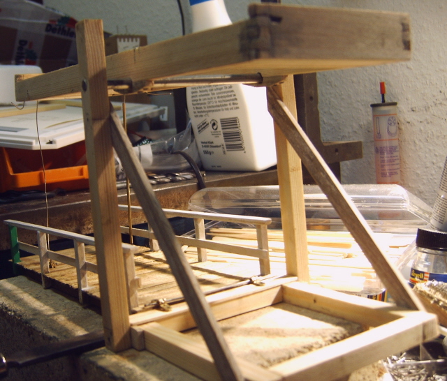

HollBr_cke-BBF (UKB)
Schanier-Probeliegen-BBF-01 (UKB)
Und erst mal Testen:
Ganz-Hoch-BBF (UKB)
Halbhoch-BBF (UKB)
Wie man sieht, habe ich meiner kleinen etwas von McD spendiert. Für die Montage der Schaniere werde ich wohl sehr viel Zeit brauchen, und einen längeren steifen dünnen Draht, den ich erst besorgen muß.

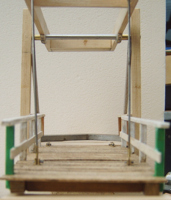

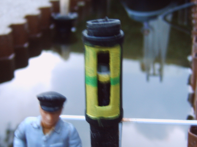

Durchblick-BBF (UKB)

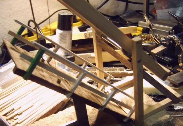

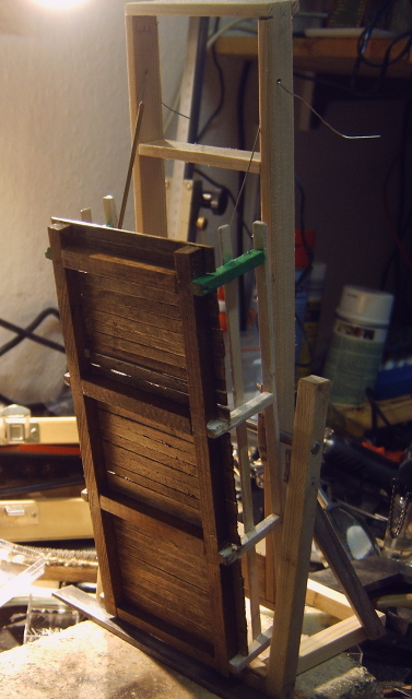

Was ich heute geändert habe sind die Stangen
Stangenaufhaengung (UKB)
Die Stangen sind aus Stahl, die Anschlüsse aus Messing.
Verbunden mit Gewinde :!: (M1,6)
Stangenlager-oben-BBF (UKB)
Stange-rechts-BBF (UKB)
Dann habe ich das ganze erst mal Vorgestrichen
Vorgestrichen-BBF (UKB)

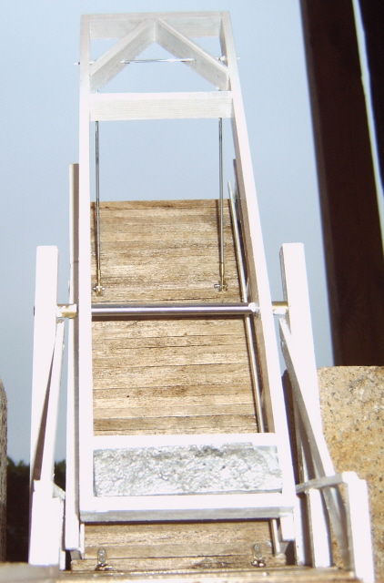

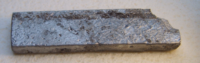

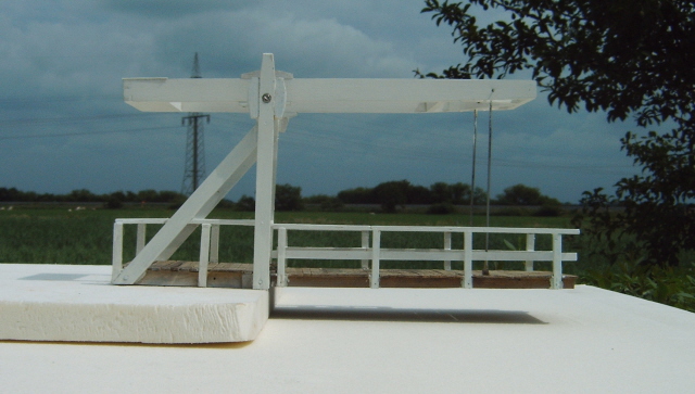

Die Brücke braucht ein Gegengewicht von 74 Gramm, dann ist die Bedienung ziemlich kräftefrei :lol:
Gegengewicht-74Gr-BBF (UKB)

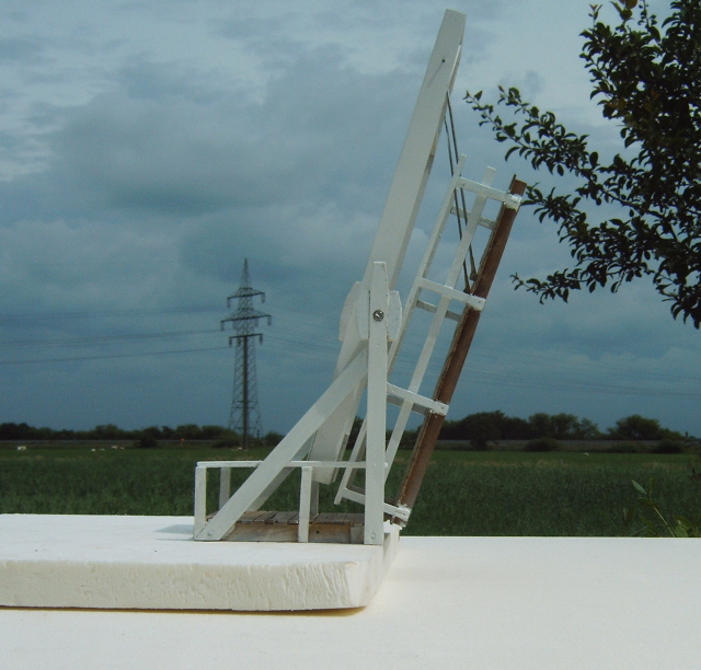

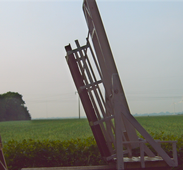

Hier noch einmal hochgeklappt dann sieht mehr Einzelheiten.
Hochgeklappt-BBF (UKB)

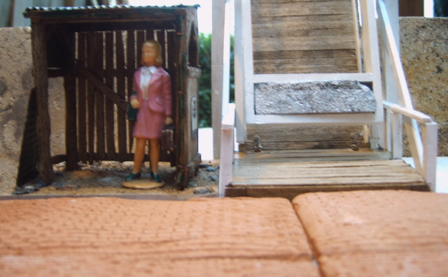

Später wird dann hier gewartet:
Warten-BBF (UKB)
Im Vordergrund sind die ""Übungsfliesen"" der neuen Herstellerin zu sehen.
Wenn ich mir das Original ansehe, merke ich, das ich doch noch was vergessen habe. So ist das, wenn man anfängt zu hudeln.

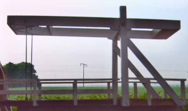

Hallo arne012

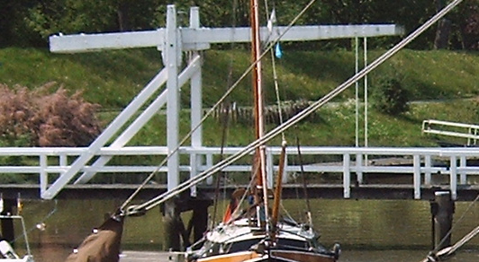

Meinst du Original oder die Fälschung?? :lol:

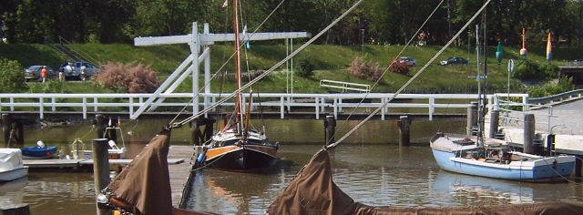

Die Stadt Tönning vermeidet wohl Bilder dieser Brücke auf ihren Internetseiten.
Ich finde auf jeden Fall keine
Original:
T_BR_RE09-BBF (UKB)
Oder meine:
Total1-BBF (UKB)
Total2-BBF (UKB)
MFG
Alfred

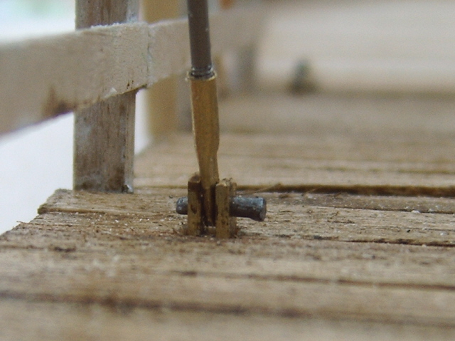

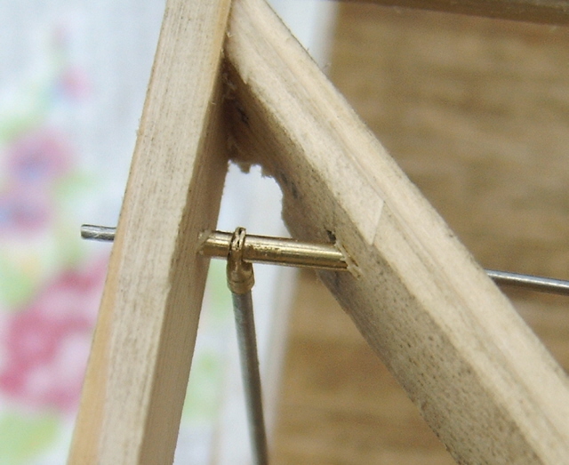

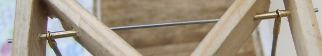

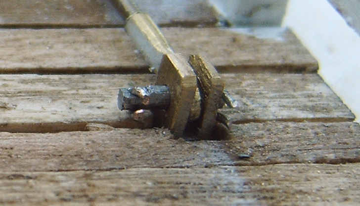

Da mir die abgesägten Nägel an der Stangenbefestigung nicht gefielen, weil sie z.B. immer herausfallen, habe ich Bolzen mit Splinten genommen
Splinte-02-BBF (UKB)
Die Splinte sind aus verzinntem 0,6mm Kupferdraht (Klingeldraht). :lol:
