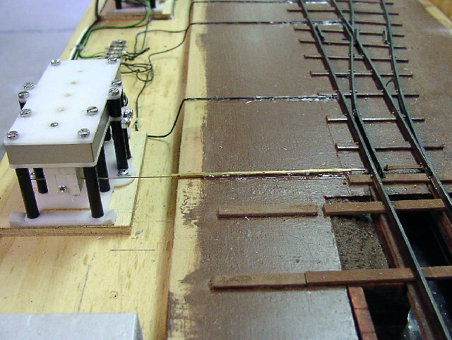

nachdem ich persönlich doch einige Veränderungen hatte, möchte ich die Berichterstattung über den Bau des Modellklosterstollens fortsetzen.
Heute möchte ich über die Weichenantriebe berichten.
Stellböcke wie ich sie ja auf meinen Dominomodulen erfolgreich erprobt hatte, gibt es beim Original nicht da werden die Weichenzungen mit einem Fußtritt umgestellt. Auch ein Grund unbedingt Sicherheitsschuhe zu tragen. Mir ging es aber auf jeden Fall darum die Weichen elektrisch stellen zu können.
Ich hatte mir auf der Messe in Dortmund mal zur Probe 2 Elektroantriebe von LUX Modellbau mitgenommen und die sollten jetzt zum Einsatz kommen. Der Vorteile dieser Antriebe liegt darin begründet, dass die Endlage der Antriebe über Stellschrauben genau justiert werden kann. Das ist natürlich für die saubere Führung und Lage meiner IIf Weichenzungen, sehr von Vorteil.
Weichenantrieb 01 (Helmut Schmidt)
Immerhin gibt es 2 Weichen auf dem Modul. Die Antriebe selbst sitzen verdeckt im Modulkasten.
Weichenantrieb 02 (Helmut Schmidt)
Der Stelldraht wird in einem Rohr geführt, was später durch Schotter verdeckt ist.
Weichenantrieb 03 (Helmut Schmidt)
Der Stelldraht könnte zwar auch Senkrecht montiert werden, nur so montiert spare ich nach unten Platz.
Weichenantrieb 04 (Helmut Schmidt)
Der Block wird über einen Excenter bewegt und über die deutlich sichtbaren Schlitzschrauben kann die Endlage justiert werden.
Weichenantrieb 05 (Helmut Schmidt)
Über einen der vier eingebauten Endschalter wird auch das Herzstück polarisiert.
Weichenantrieb Schaltplan (Helmut Schmidt)
Hier die Schaltung die ich derzeit verwende.
