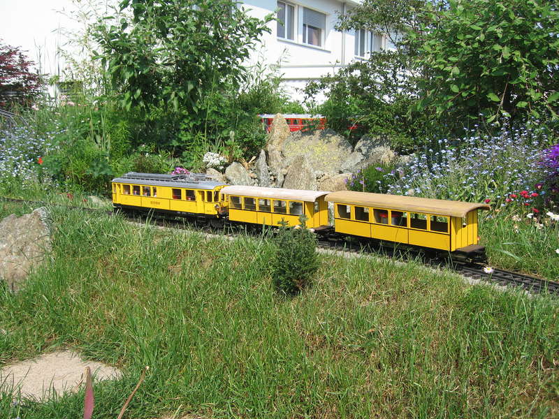

Heute fand mal wieder eine Testfahrt statt. Das Gelb gefällt mir nun eindeutig besser als das vorherige. Aber sieht selbst:

Hallo Zusammen
So, das Fahren hat ziemlich Motiviert. Der gelbe Zug in der Landschaft sieht schon sehr schön aus.

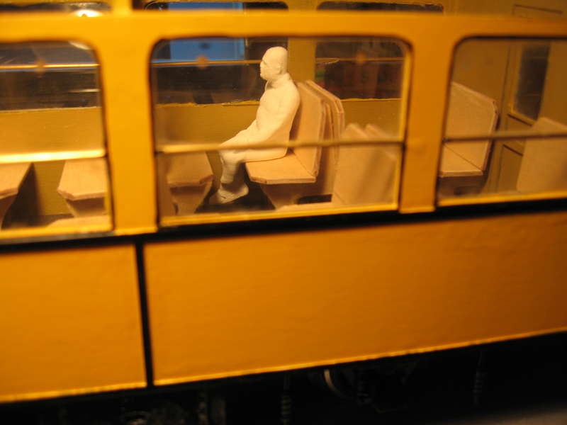

Drinen habe ich gleich das zweite Dach zurechtgeschnitten. Dann habe ich begonnen, die Fenster zurecht zu schleifen. Die Rechtecke zurechtgeschnitten hatte ich zum glück bereits vor längerer Zeit, als ich mit den andern beiden Wagen beschäftigt war. Die Schutzfolie habe ich auf dem Plexi noch draufgelassen. So, zum Tagesabschluss noch ein Bildchen.
So, und jetzt Guet Nacht Zämme
Stefan

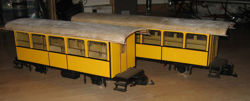

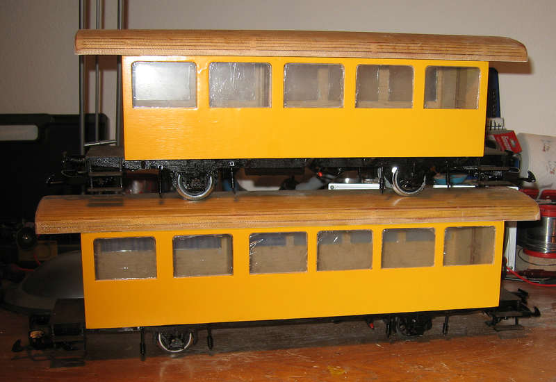

Hallo Buntbahner
Gestern und Heute habe ich an den Wagen gearbeitet. Vorallem die Bucunada ist nun schon sehr weit. Leider habe ich die Fenster etwas zu früh eingesetzt, so dass nun ein zwei striemen drauf sind. Aber ansonsten ist es mir wahrscheinlich ziemlich gut gelungen.
Das Dach ist überigens auch sehr gut geworden. Ich habe es lediglich abgeschliffen, und an ein zwei stellen noch Spachtelmasse aufgebracht. Die Zierlinien sind aus dünnen Kunststoffstreifen zugeschnitten, aufgeklebt und verspachtelt. So, jetzt gehe ich noch ein bischen weiterbasteln.

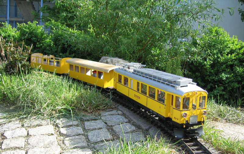

Gratuliere Dein "Gelber" sieht toll aus.
Zetzt fehlt Dir nur noch der zweite ABe 4/4 I und DEIN "Goldener Zug" ist komplet, und das ca. 1Monat nach der RhB, das ist beindruckend.
Hier habe ich noch ein Bild von der ersten Fahrt des Originals.

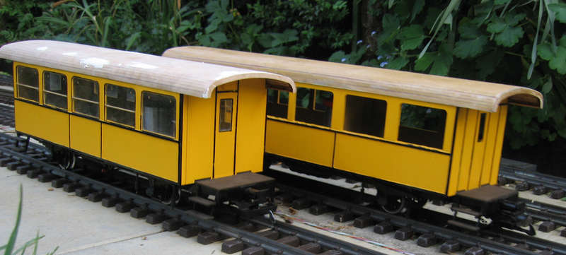

Hallo Zusammen
Danke für euer Lob. Georg, dein Bild sieht Bahntastisch aus.

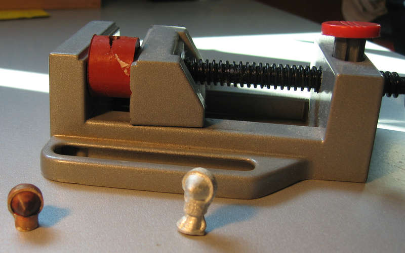

Mittlerweile sind die Beiden Wagen auf dem selben Stand, bevor ich das Dach spritzen kann, möchte ich aber noch die Dachlüfter Montieren. Die muss ich aber zuerst bauen. Ich habe mich dazu entschlossen, diese aus Weissmetall zu giessen. Also habe ich gestern aus Holz und Messingrohr ein Prototyp gebaut. Von dem habe ich dann eine Form angefertigt, und heute morgen war es soweit. Der erste Dachlüfter wurde gegossen. Ich sags mal so, es hat ähnlichkeiten. Ganz zufrieden bin ich noch nicht, vorallem was die Oberfläche angeht. Ich werde jetzt das erste Teil etwas bearbeiten und dann nochmals eine neue Form machen. Bis dahin mal noch ein Bild, das Teil ist noch völlig unbearbeitet.
Mit freundlichen Grüssen
Stefan

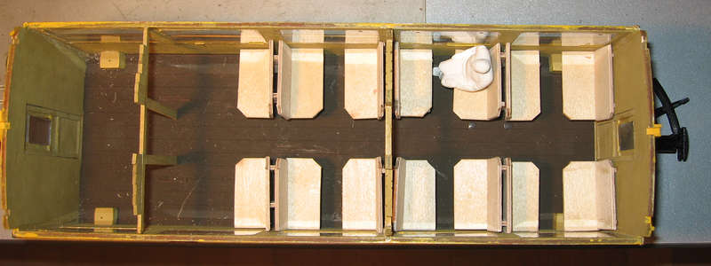

Parallel neben den Dachlüftern habe ich noch an der Inneneinrichtung der Bucunada gearbeitet. Ich habe alles mit Laubsäge ausgeschnitten und dann zusammengeklebt. Desweitern sind die Wagen äusserlich jetzt auf dem selben Stand.
